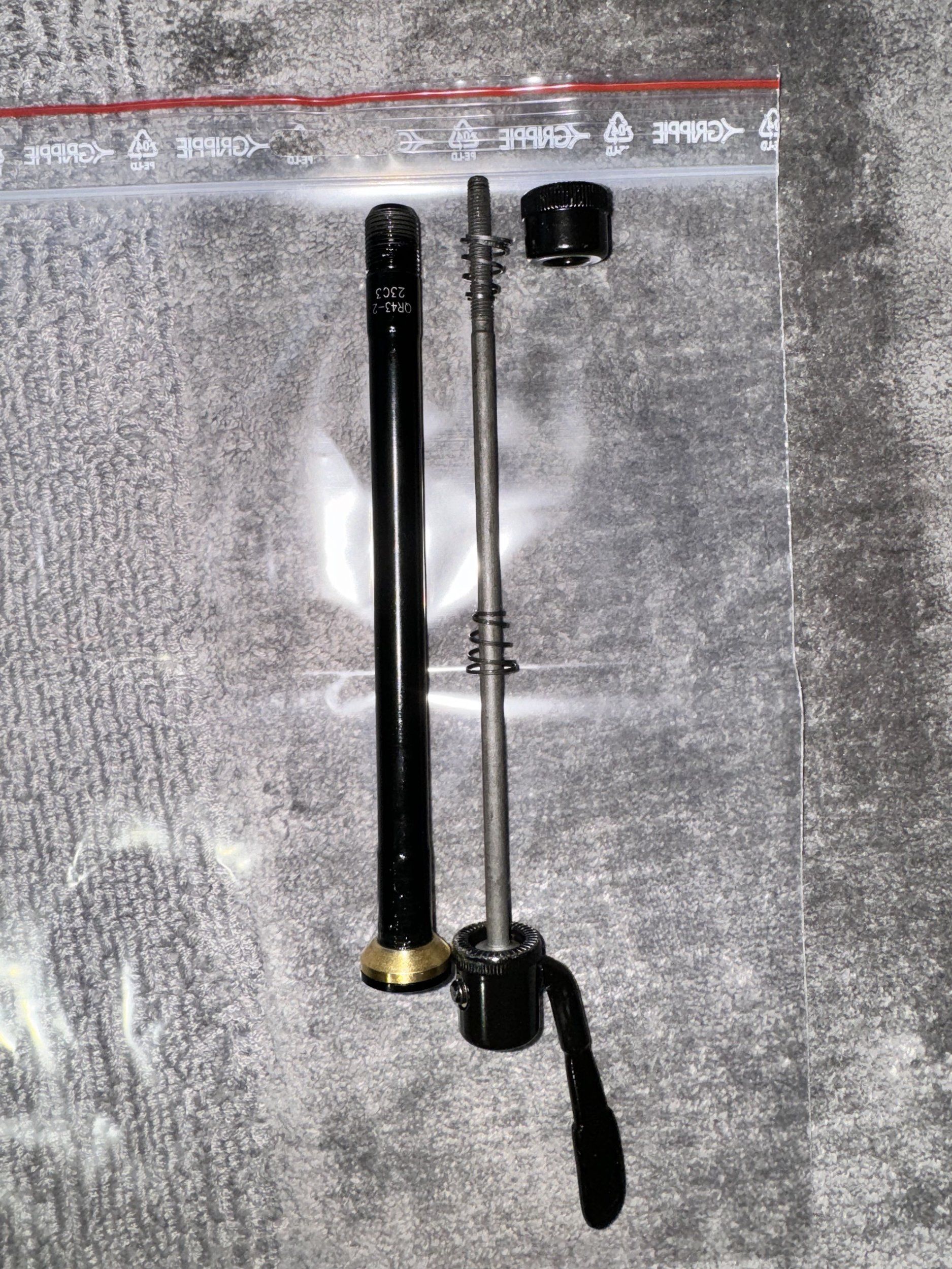

Har en Specialized Disc Sport som självklart används utomhus men när det är tråkigt väder och grus överallt så håller jag den inomhus. Har köpt mig en trainer, Tacx Boost från Garmins hemsida.
Fundering 1:
Den originala bakre thru axle som kommer med cykeln är betydligt större i diametern än den "universala" quick release som Garmin/Tacx skickar med. Den som medföljer trainern är betydligt tunnare. Spelar det någon roll? Skadar det insidan/hålet där thru axlen sitter? Behöver jag köpa mig en ny som passar min cykel som jag kan ha enbart för när jag använder trainern? Jag känner att den universala thru axeln inte är tillräckligt lång heller så att den sitter helt bekvämt. Det är riktigt knappt på längden för att muttern ska fästa på motsatt sida. (se bild 1)

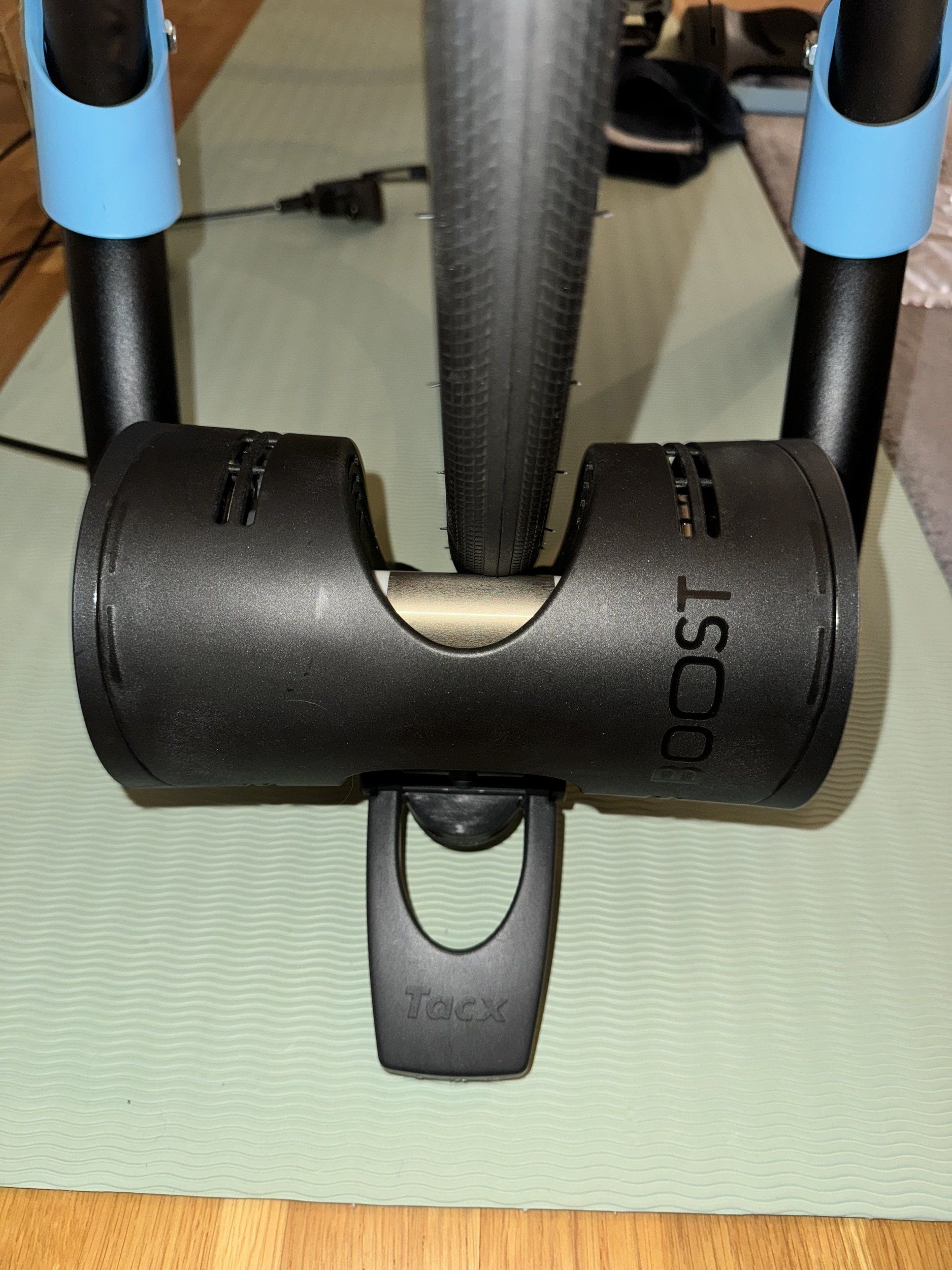

Enligt anvisning och alla andra youtube klipp så är det bakre hjulet helt centrerat på trainern, dvs "motståndshjulet". Hos mig är den inte centrerad. Mitt bakre hjul är mer åt höger på motståndshjulet. (se bild 2)
Jag kommer även bifoga all typ av specs som jag fått för min cykel som PDF.

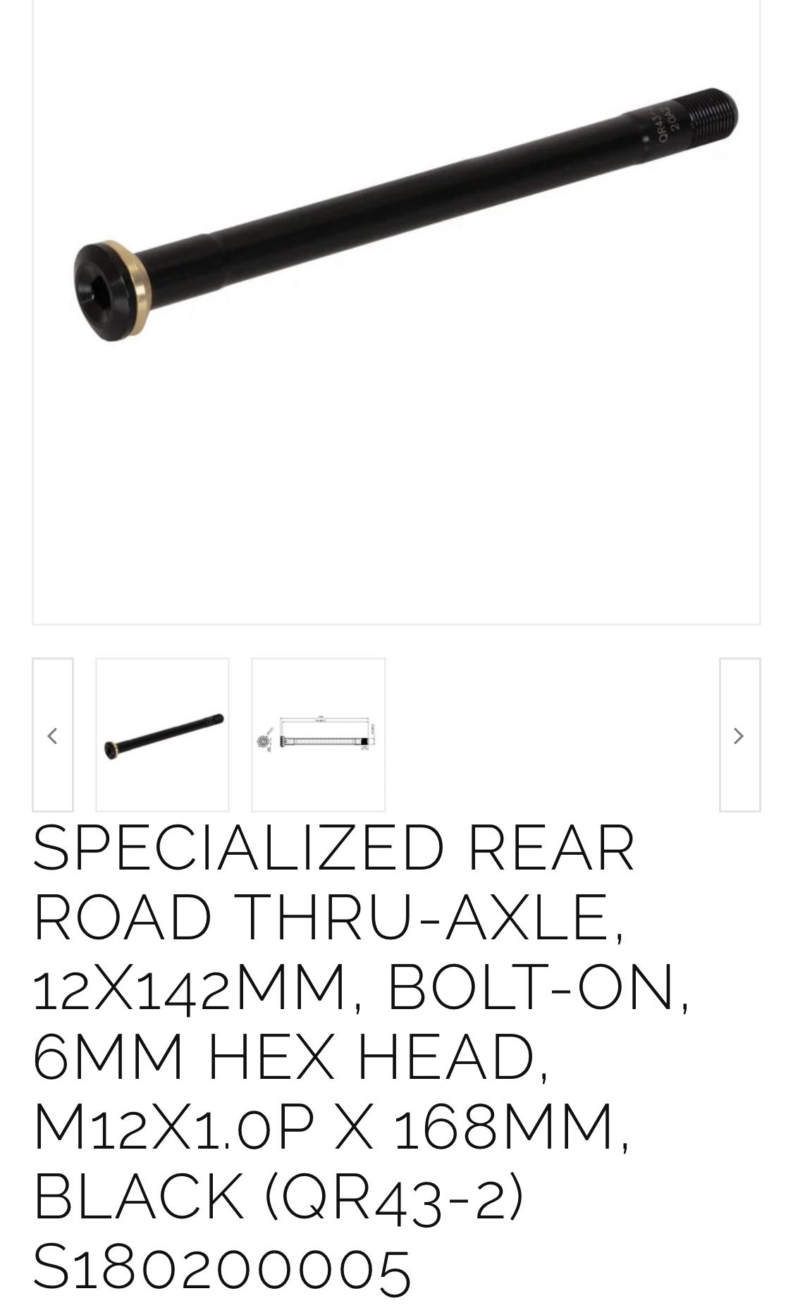

Du skall INTE köra med den tunna axeln, du måste köpa en kompatibel thruaxle.
Uppfattat, det jag inte vet är vilket "TP" min thruaxle har. Har läst att det ska vara 1.0 på Speciliazed men att det inte är skrivet i sten.
