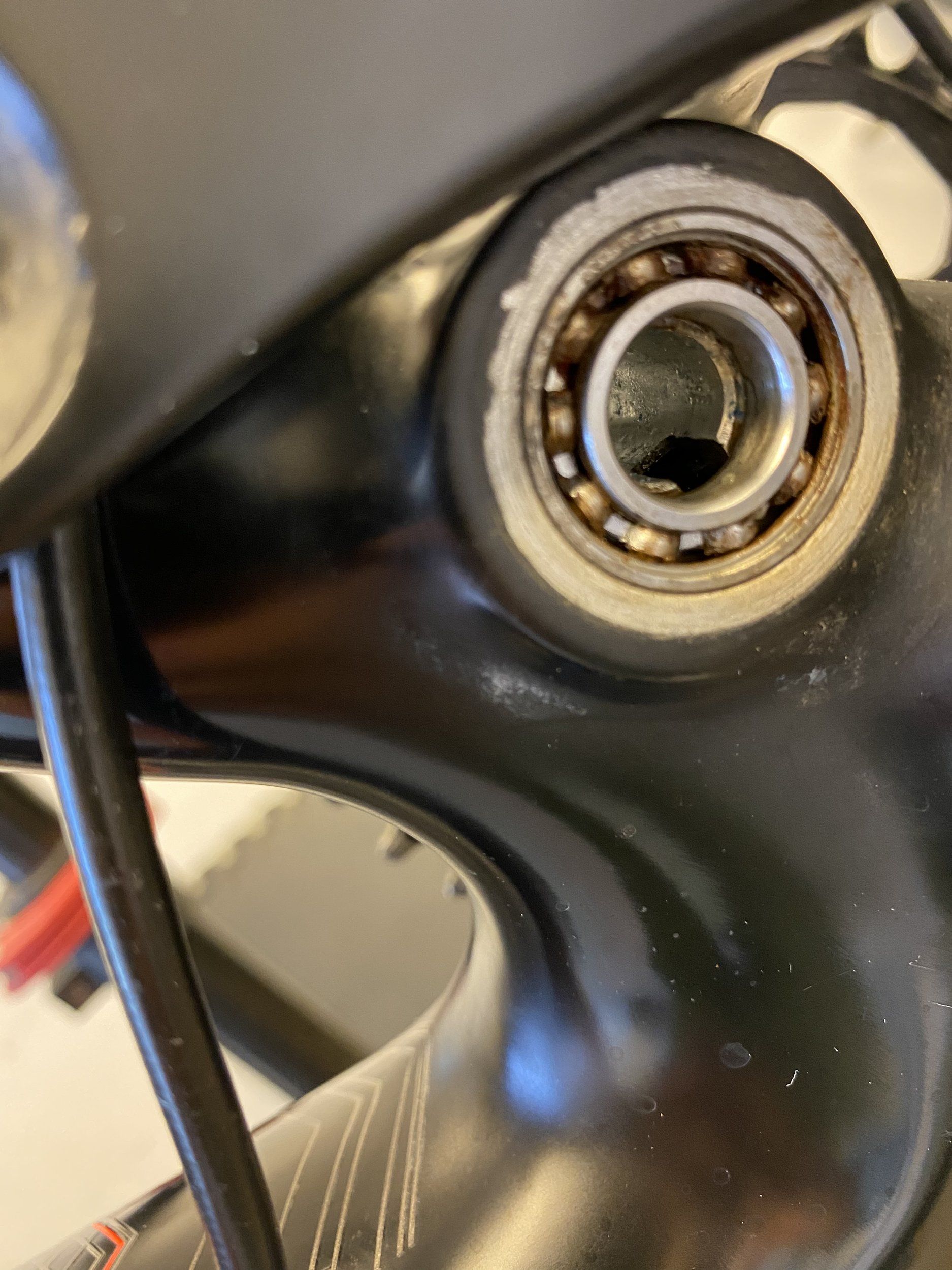

Rätt trött på att rengöra och byta lager som inte håller måttet.
Är det SKF som gäller?
På bild har vi originallager från Lapierre som rullat ca 30 mil. Låter mer som ett grustag. Går knappt att snurra på dom
Och nej, högtryckstvätt används inte
    561.3 KB · Besök: 163

I min Orbea har EnduroMAX-lagren faktiskt hållit typ 1,5 år. På DH:n monterade jag billigast möjliga som jag petade i extra fett i istället. Jag har inte riktigt bestämt mig för vilken approach jag tänkt tillämpa framöver..

Köpte skf lager till min process när de andra gav upp, hela cykeln kändes styvare än med tidigare lager när dem var nya (de tidigare var rent skräp som kändes glappa när de var nya). Dem har fungerat väldigt bra för mig, då har jag även kört med en högtryckstvätt på dessa utan större problem. Kan absolut vart så att jag bara haft tur men skf har funkat bra för mig.

NTN och SKF är väl de som anses ha bäst kvalité. Schaeffler/FAG, Timken, NSK är väl ytterligare några seriösa lagertillverkare. Viktigt att köpa från en seriös återförsäljare eftersom det kryllar av förfalskningar. Sen kommer inte ett kvaliétslager hjälpa om cykeltillverkaren missat i dimensioneringen, vilket tyvärr händer...

När originallagren (INA-lager, inga noname-kinalager) började kännas kass på förra cykeln efter ett års året runt-användning så bytte jag till SKF-lager med RSH-tätning som ska vara bra för maskiner som högtryckstvättas. Funkade i drygt två år innan det började knaka lite.
Bytte då till likadana igen som också funkade bra i drygt två år. Säger väl inte så mycket mer än att de funkade helt OK för just mig, men jag kommer i alla fall köpa samma sort igen när det är dags att byta lager.

Fick hjälp av en bekant och nu är det på väg hem Enduro Bearings MAX.
Dessa ska tydligen vara optimala för just svingen mm då det är dubbeltätade lager och mer hållbara för stryk.
Priset var likvärdigt som SKF.
håller tummarna att dessa håller en säsong iaf.

jag brukar köpa rostfria lager när jag byter, för min användning verkar det oftast vara rost som dödar lagren, inte att de egentligen nöts ut. Rostfritt är väl egentligen mjukare stål så lite sämre livslängd ur rent lagerperspektiv, men till cyklar tycker jag det funkar bra.
Sen finns ju SKFs variant med en oljefylld polymer istället för fett (https://www.bike24.com/p2283467.html?menu=1000,1868,1927), jag har inte provat själv men där borde ju iaf smörjningen fortsätta fungera trots tvätt, men de kanske rostar ändå.

Tråkigt men värt att kolla fettmängden i lagren trots ny cykel, inte ens stora märken verkar ha koll på leverantörerna. Min Giant Reign kom med princip torra lager i svingen, en liten plutt fett i varje lager från fabrik.
Kanske fungerar i normla fall men lagren i cykelsvingen ruller inte många varv....
