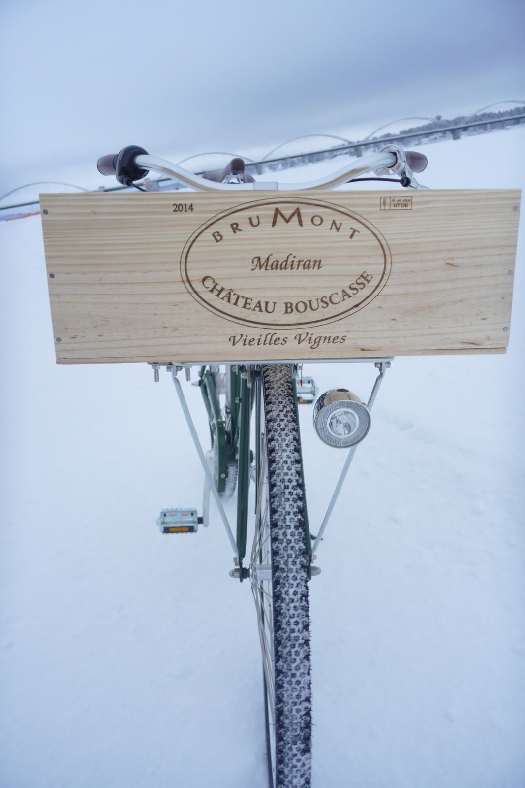

Efter tre månader på Michelin Stargrip, varav två på vitt vinterunderlag, för i Luleå har vi konstant haft snö på vägarna ända sen mitten av November, före det var det en period av varierande före. Jag har inte cyklat jättemycket, dels pga hemstudier och sjukdom, men ett antal mil på varierande underlag i alla fall, och tänkte att en rapport är väl värd som mest om den kommer före vintern är slut.
Jag är imponerad. Stargrip ger klart bättre grepp än sommardäck på vinterföre, och ett förutsägbart grepp, det känns helt enkelt inte särskilt halkigt, de hanterar lös-snö bra, snö-modd ok, de hanterar blank packad snö bra, och jag vågar testa gränserna även ute på den skrapade isvägen på Luleälven. Det är helt enkelt inte så dramatiskt, och cykeln känns lättare än dubbat brukar kännas.
Jag har inte ramlat, utan helt enkelt känt mig trygg på cykeln.
Inte minst är det så jäkla skönt att slippa cykla dubbat, cykeln är helt enkelt tyst och lättstyrd, så för Lule-vinterföre så funkar de bra, och då sandas inte vägarna jag brukar cykla i särskilt stor utsträckning, endast vid stor halka.
Rekommendera till en vän här uppe? Ja.
Längre söderut då? Jag vet inte, då vi inte har haft så mycket surslaskvinter helt enkelt.
Negativt?
40mm stargrip gick precis in där mina 37mm citydäck hade gott om plats innanför skärmarna.
Sen fastnar grus i mönstret, men det känns inte som ett jätteproblem här där man inte grusar så mycket. När det har varit grusat så har grus som fastnat skrapat i skärmarn en del just för att det är tight. Kan finnas risk att repa mattan i badrummet, brukar lägga in en matta när cykeln är inne.
