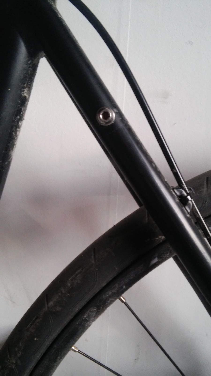

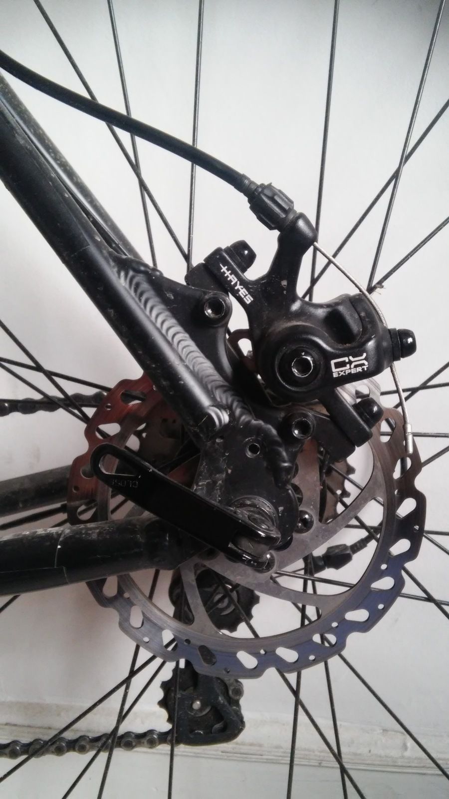

Hej. Jag är nog riktigt dålig på att googla, för trots min timmes försök finner jag ingen klokskap. Vilken pakethållare rekomenderar ni till dessa fästen på min cx (som ska få agera touring-hoj)? Den bör helst klara ca 20 kg och vara kompatibel med nå vattentäta cykelväskor (som jag också gärna blir tipsad om). Jag är snål men vill förstås köpa nåt som är beprövat hållbart.

Ja det är standard-fästpunkter du har. Jag har lika på min cykel och det fungerar bra. Jag kör med sidoväska och det fungerar också bra. Har en från Vaude som jag är väldigt nöjd med bortsett från avsaknaden av möjligheten att kunna bära den som ryggsäck. Vaude har en sån också som jag läskar mig på men ännu inte kommit till skott med att köpa.

Det som är kruxet för dig är om din skivbroms tar i, men det gäller ju de flesta pakethållare. Vet att jag sett hållare med distanser för att få ut dem från skivbromsen, borde gå utmärkt att modda en sån själv genom att använda en längre skruv och bygga en distans av ett litet rör eller ett gäng muttrar.

När det gäller fäste för cyklar med skivbroms så brukar det stå disc i namnet eller produkttexten på de modeller som är specialanpassade för det. De bakre fästena är helt enkelt utformade så att de på varje sida bygger utåt några millimeter/centimeter extra från ramen, för att pakethållarstagen ska få fritt mellanrum till skivbromsoket.

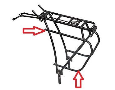

Vad du än köper, se till att den har en bygel bakåt så att inte väskorna svajar in bakskärm eller hjul, och att den har en lägre placerad bom för att hänga väskorna lite lägre (se bild). Ger lägre tyngdpunkt och bättre utrymme ovanpå pakethållaren vid fullpackade väskor.
Annars skulle jag själv, med den placering av bakre skivbroms som du har, gå på en sån här och som också tipsats om ovan:
http://www.chainreactioncycles.com/se/en/topeak-super-tourist-dx-rack-disc-brakes/rp-prod32816
Sitter en på sonens cykel som har samma bromsplacering, och den tål iaf att skjutsa ungar i 30-kilosklassen.

När jag kollar min länk är det till samma pakethållare som i din länk. Hursom, den heter Topeak Super Tourist DX Rack - Disc Brakes den som passar. Bra pris på CRC nu. Denna har fasta stag nertill, till skillnad mot samma variant men med justerbara 26-28".
