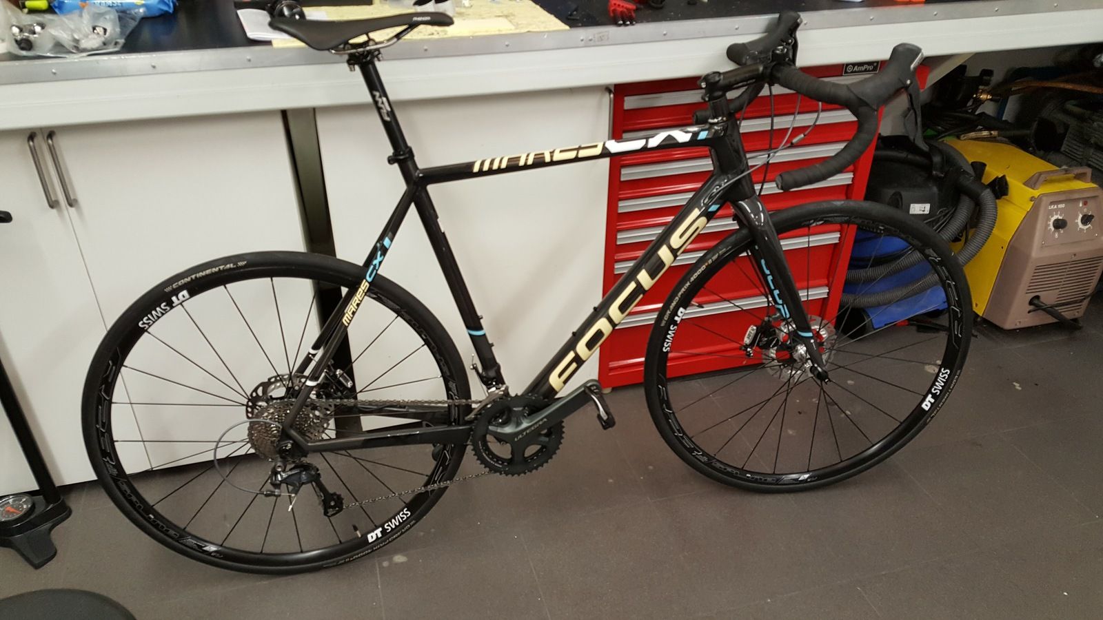

Hepp!

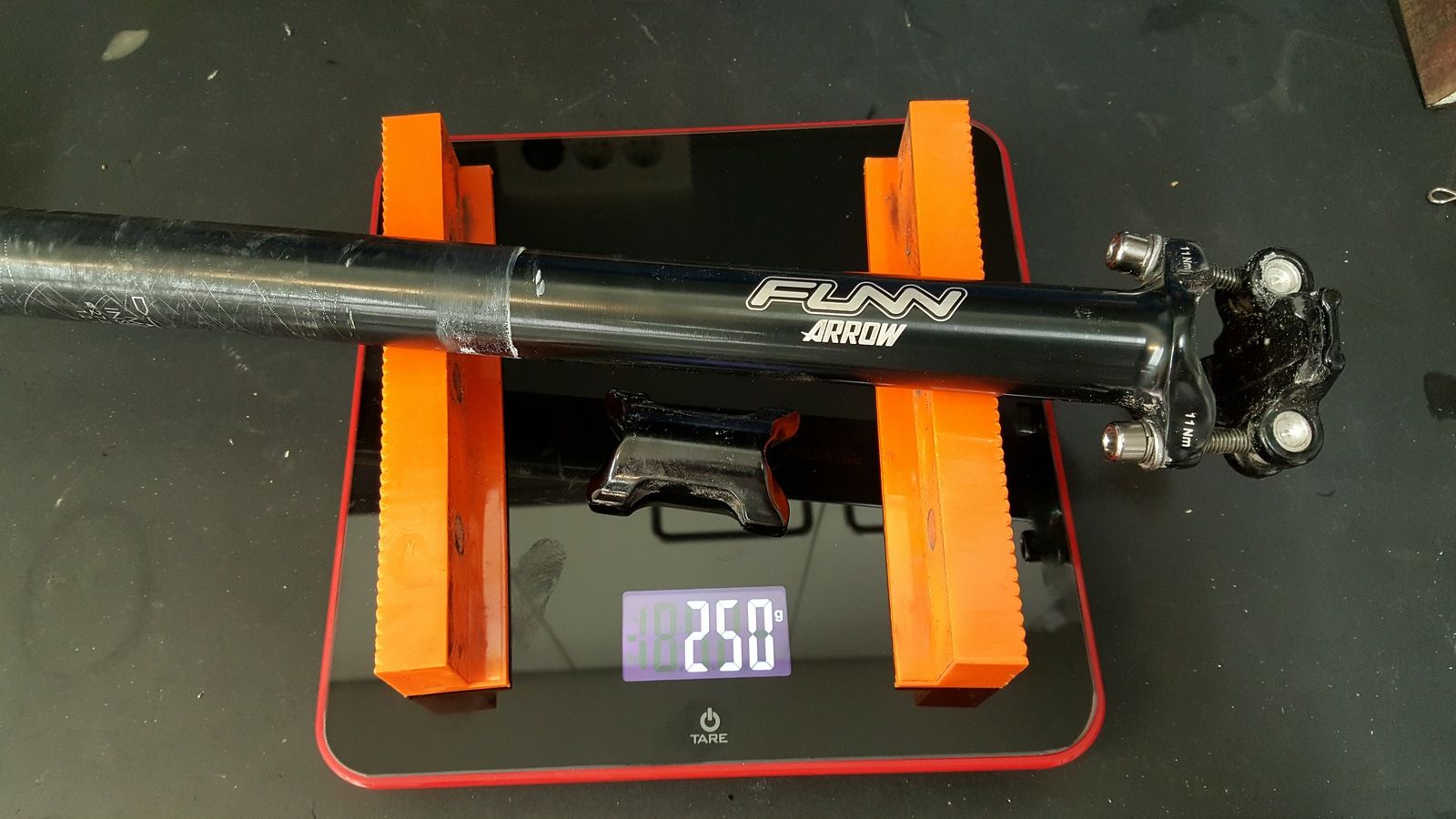

Köpte mig en CX här på Happy för en dryg vecka sedan. Sadelstolpen är ovillig att bistå mig med den vinkeln jag önskar, vilket får mig att direkt fundera på vad som skulle fungera bättre...

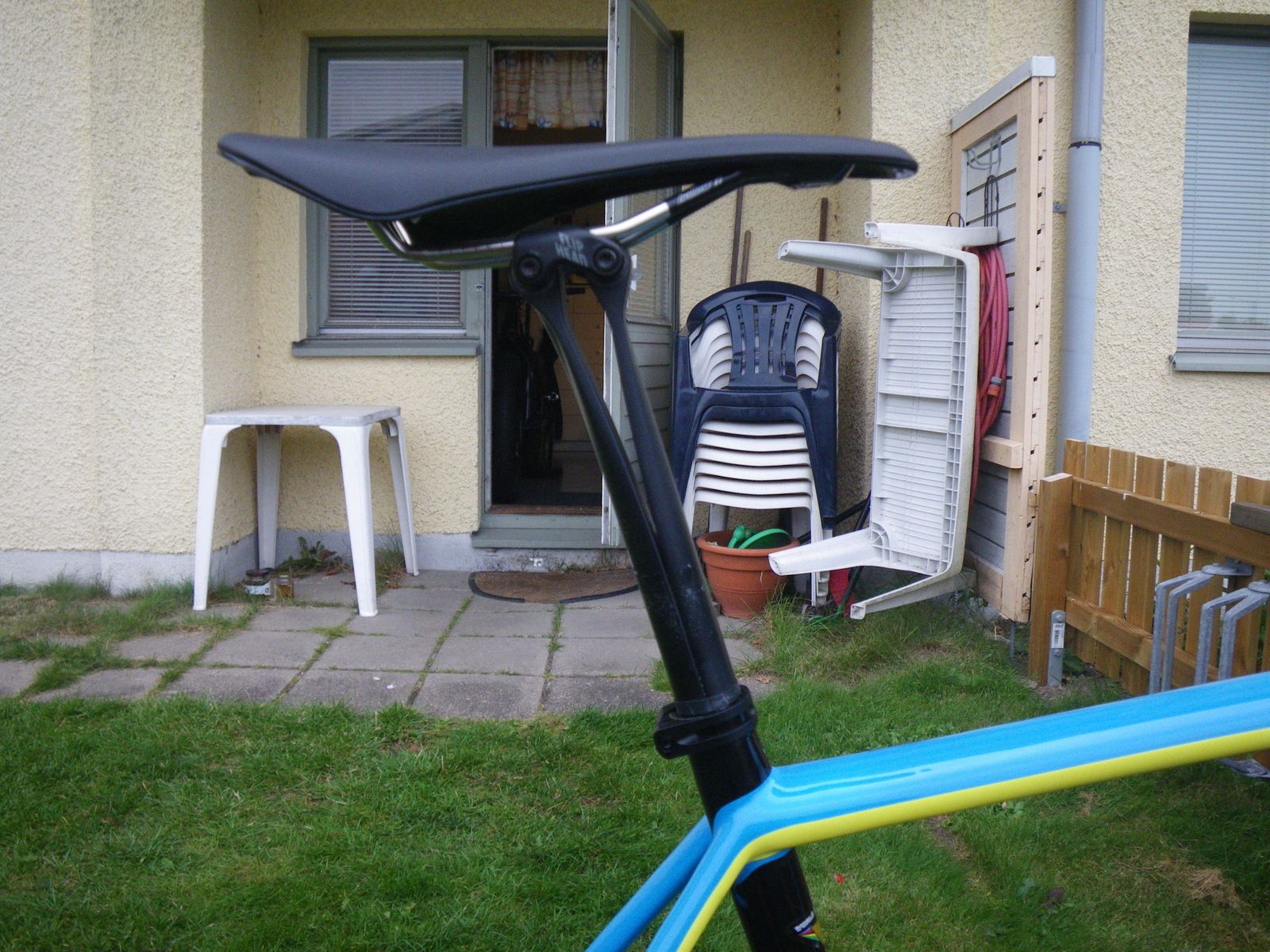

Nuvarande Stolpe:
Jag tar tacksamt emot tips på en stolpe som medger viss vinkling framåt på ovan visade ram... nuvarande klarar på sin höjd horisontellt läge, knappt det skulle jag vilja säga...
Det gör ju inget om den också är lite lättare än nuvarande variant. Diametern är 27,2mm.

Nu var det ju huvudsakligen stolpe som kan ge rätt vinkel det handlade om och med tanke de smällar man kan få i baken när man trampar på så man nästan lättar från sadeln över vallen och hjulet tar en grop så kan det ju vara kul om det träffar lämpliga delar i underredet.
Idealt vore nog en något plattare sadel än den på bilden, för den på bilden (curved) ger en ganska fix position och det vill man nog inte ha.

För övrigt bör man tänka på att en framåtlutat sadel också ger en mer eller mindre fast position eftersom den effektiva sadelhöjden ändras ganska markant om man flyttar fram eller tillbaka. Så i det avseendet kan TS behålla nuvarande sadel.

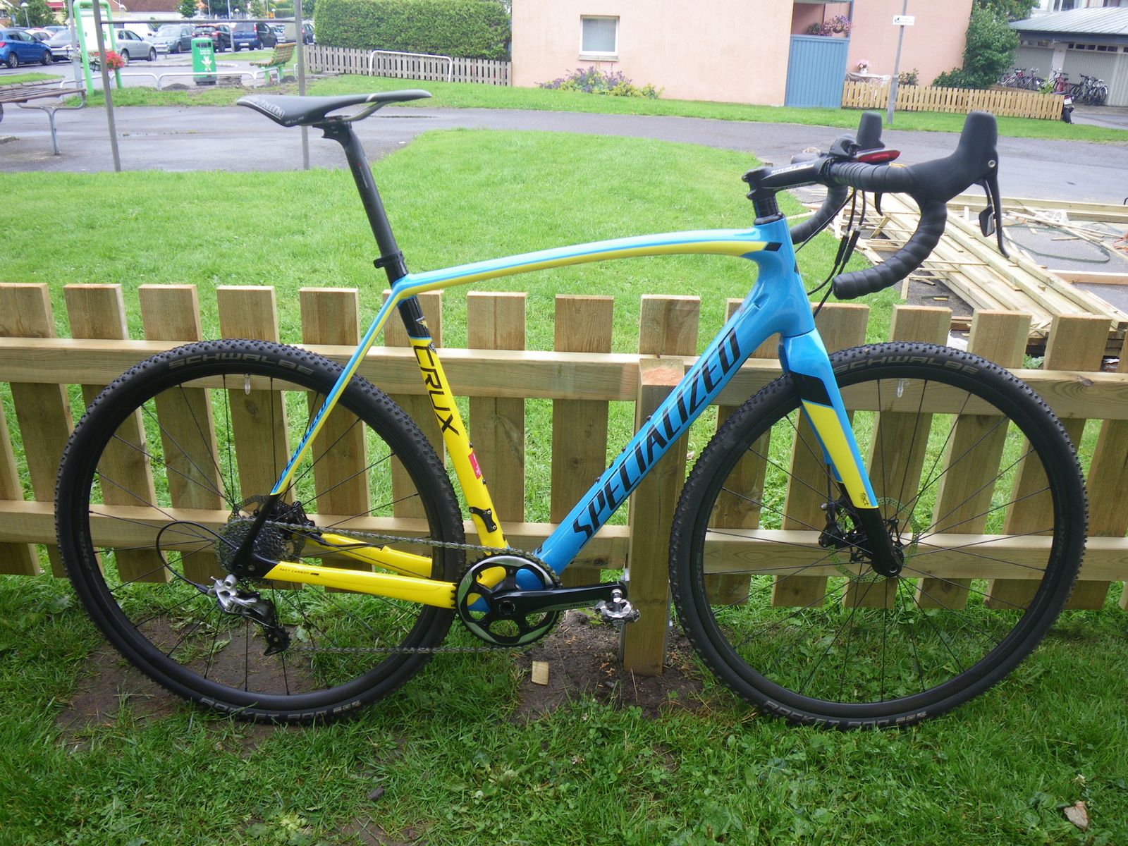

Inte den lättaste å kanske lite dyr men jäkligt bekväm....Canyons VCLS stolpe!

Många bra tankar här Fizik sadeln verkar populär. Som sagt, cykelns primära syfte är att försöka hålla mig i form, och historiskt sett så blir det mest pendling på landsväg. En fast position är att föredra pga detta. Vid grus/gravel körning så får jag ändå justera ner sadeln något, och kan då även vinkla upp sadeln något....
Phenom sadeln vägde in på 254 gram, så ingen lättviktare trots Titanrails mm.... Min Romin har CRMO rails och väger garanterat ännu mer.

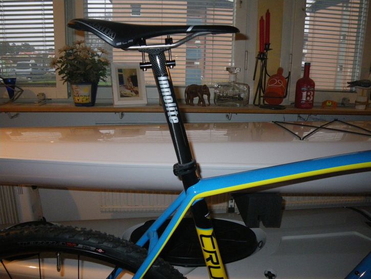

Även en skön lätt kombo......
Selle Italia SLR Ti 139gram
Ritchey Superlogic 153gram
Summa: 292gram

Nu snackar vi! Plaststolpe och inte särskilt mycket dyrare än Thomsonstolpen.... Selle Italia verkar trevliga. Behöver dock testa om min stjärt är kompatibel med denna modellen... Tjusig cykel Stuvarn!

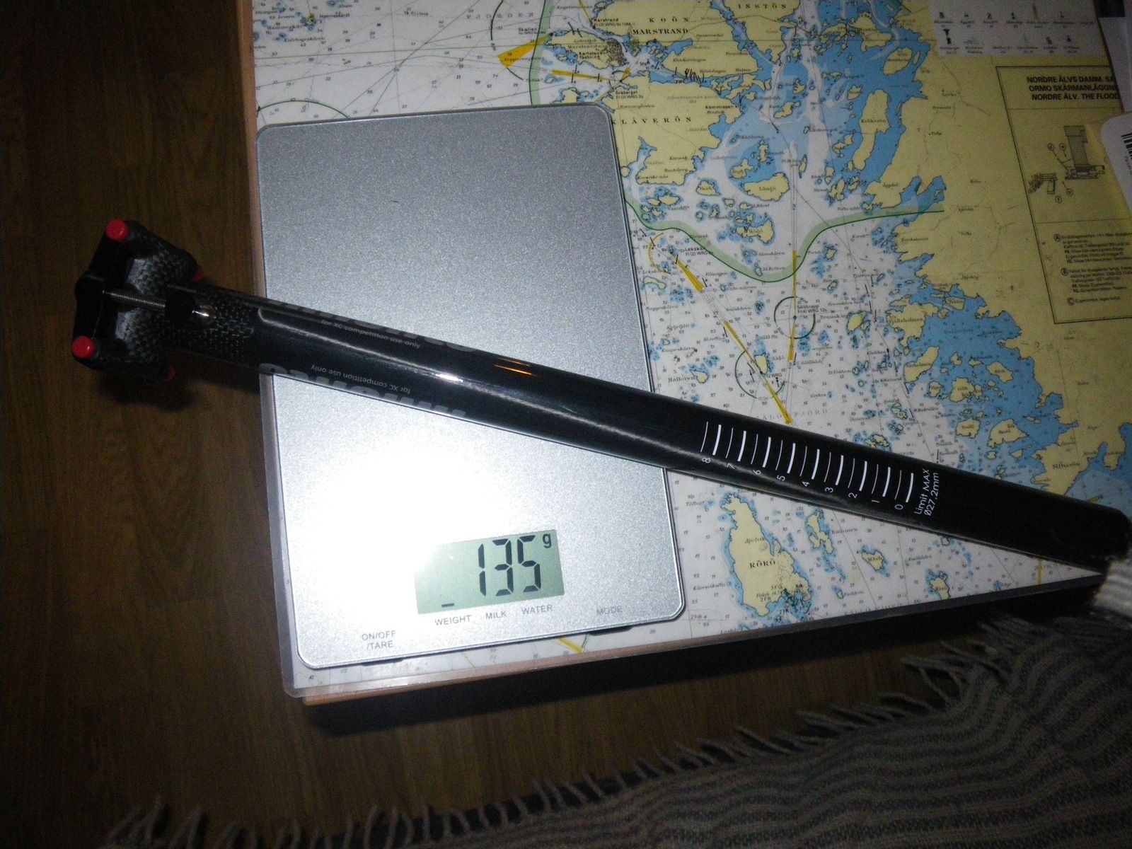

Sen finns det ju mkt lätta sadelstolpar.... :)
Se upp för billig kinajox bara för endel stödjer inte klämmorna på undersidan vilket ger väldigt käcka S-formade rails på sadeln med tiden...
(Duckar för "-Jag har sån kinastolpe och det funkar utmärkt när jag kör downhill i åre..." :-) )

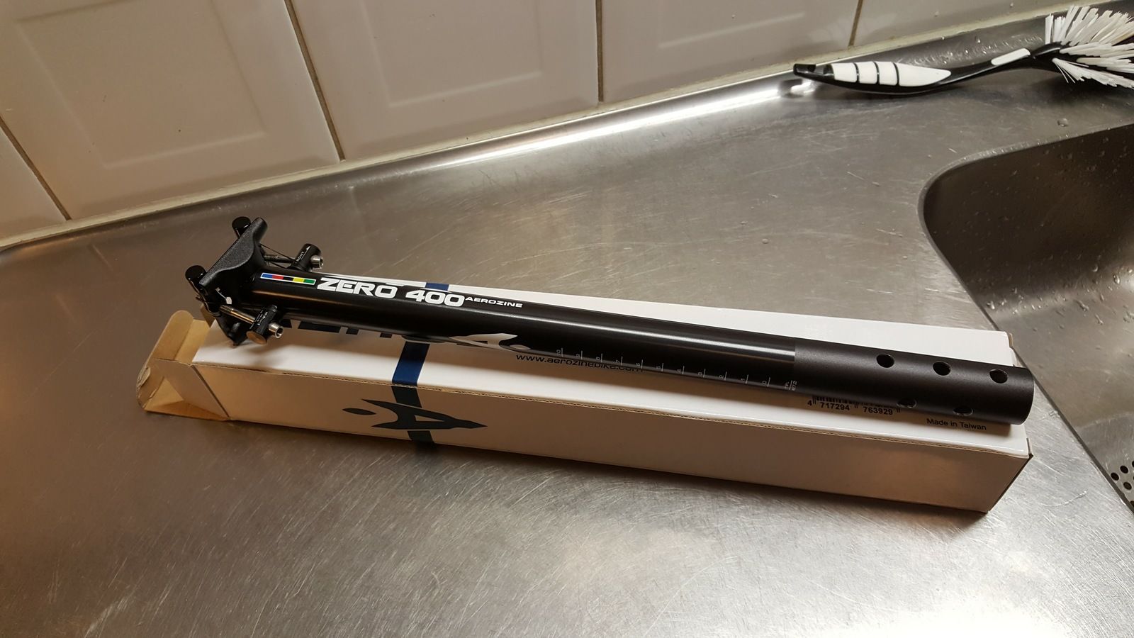

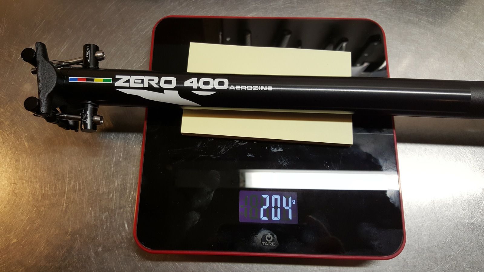

Och så dök äntligen stolpen upp. Ett brunt paket i detta formatet med avsändarnamnet Kvalitetstid gjorde att ryckte i mer än en mungipa på uthämtningsstället.... :-)
Stolpen ser trevlig ut får jag säga, dock lite lång. Jag har räknat ut att jag klarar mig med 300mm, så det blir nog att ta av den dryga 100mm.
Jag hoppas dock innerligt att min billiga köksvåg visar 20 gram för mycket här, då vikten skall vara 184 gram....
Tar tacksamt emot rekommendationer på vad för sorts pasta/friktionsmedel Ni inbitna cyklister använder i detta interfacet, dvs sadelstolpe i Alu mot ram i kolfiber...
