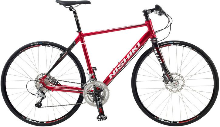

Nishiki har en kolfibergaffel med öron för skärmar och skivbromsfästen (styrrör i Al). Den har också fäste för vanlig lvg-broms. Samma gaffel sitter på Nishiki Hyper Pro. Jag har en sån gaffel över efter mitt cx-bygge om du är intresserad.
