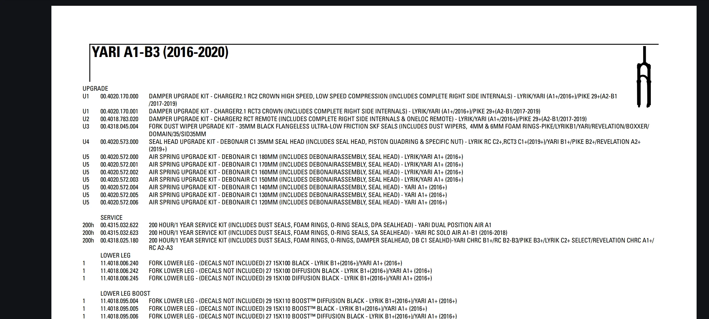

Hittade något forum som sa att det inte passar om man har B2 och C3.
På vissa står det att det passar A1+ och B1+. Med B1+, betyder det att den passar B2?
Jävla svårt att fatta vad som passar vad. :p

Tack för svar. Den dämparen som jag länkade till ska passa min Yari B2 från 2020?
Den står det att den passar Yari A1 men den som är RCT3 står att den passar Yari A1 och B1.

Tack! Då beställer jag den. :D
