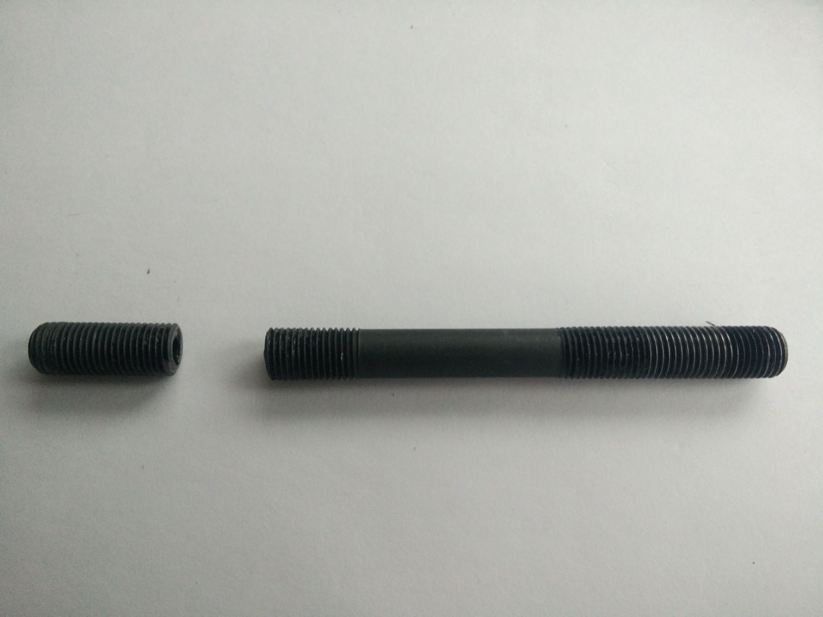

Hjulaxeln i framnavet (9 mm QR) på min gammelhardtail har gått av. Min spontana tanke var att byta ut den mot en gängstav och två muttrar, men efter ett kort besök i järnaffären inser jag att 9 mm gängstav är en udda dimension som inte verkar vara så lätt att hitta.
Jag hittar inga nya axlar att köpa efter att ha surfat runt lite bland cykelbutikerna heller. Är det någon som har ett bra fulmeksförslag eller någon annan lösning? Annars får man väl köpa ett nytt hjul eller nav, men det känns lite omständligt.

Jag har ett WH-RX05 framhjulsnav löst. Kan den axeln vara identisk tro? Isf så kan du få navet och sno axeln ifrån.
Trasig hjulaxel 9 mm QR
Tack för input! Tänk att lösningen kunde vara LBS...
Jag såg nu att de hade deore-nav för drygt 200 spänn i värsta fall, men jag river av ett PM till Bengt-re först. Schysst av honom!
Angående gängstaven så stämmer det säkert att de är mjuka. Å andra sidan är de inte ihåliga. Att härda hjulaxlar hemma vore ju en härlig post i fulmekstråden också!
lepik sa:
Eller borra hål i en mjukoststång. =)

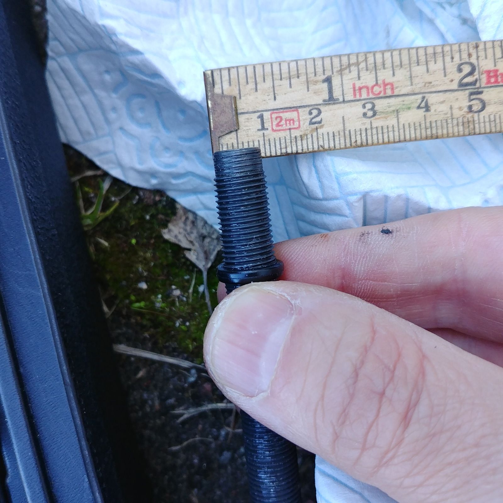

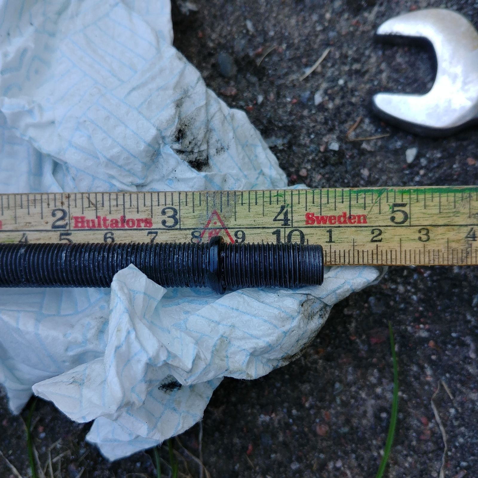

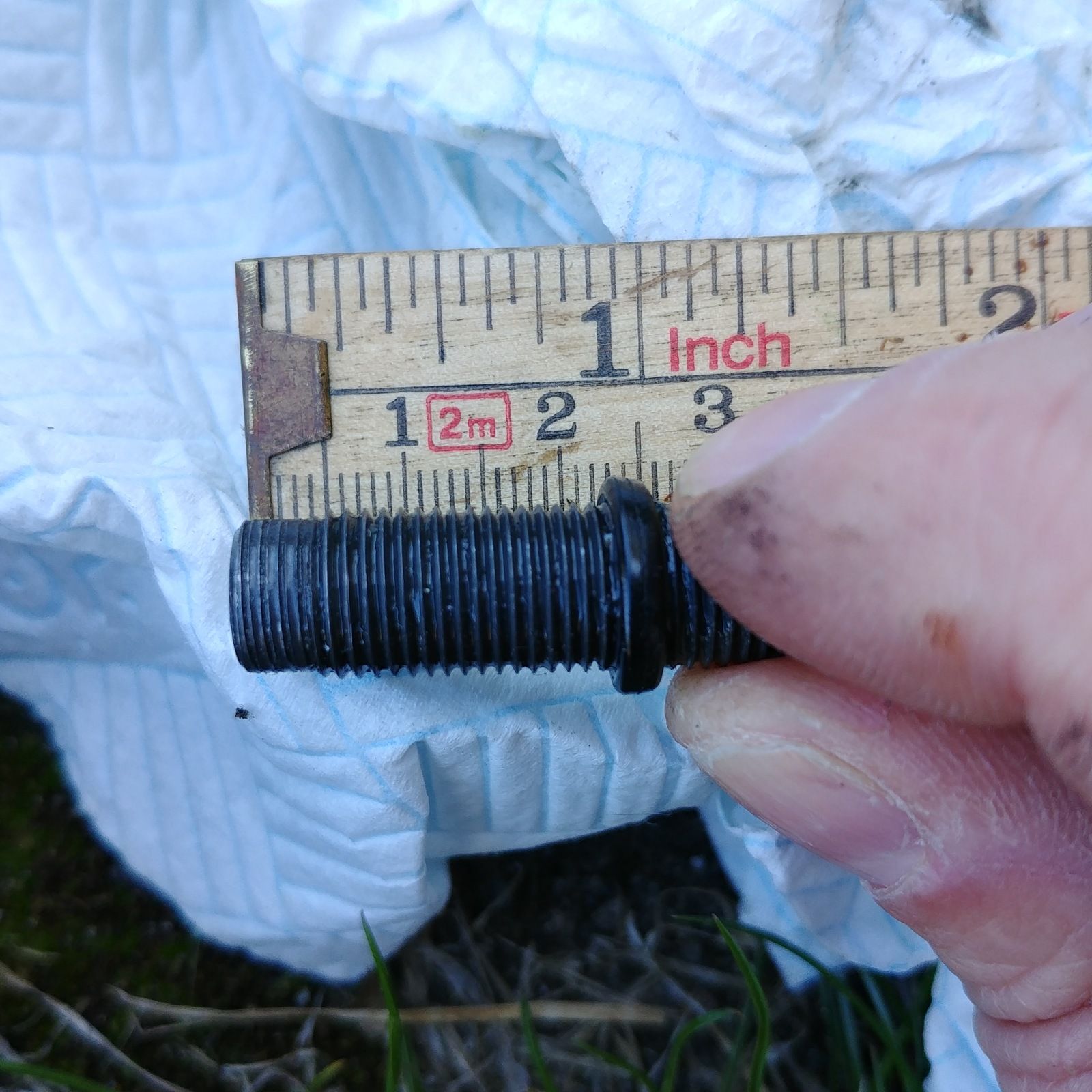

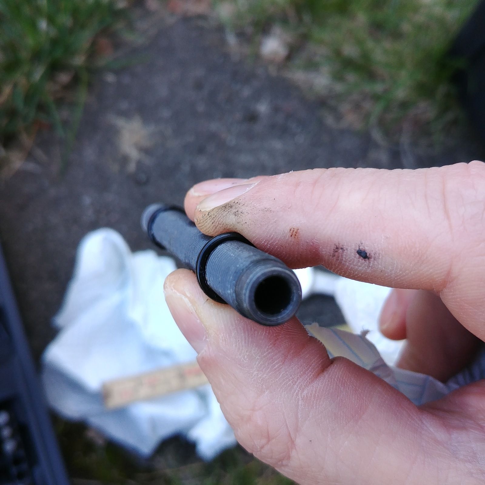

Jag plockade ur axeln ur navet och så ser den ut. Är det rätt mått?
