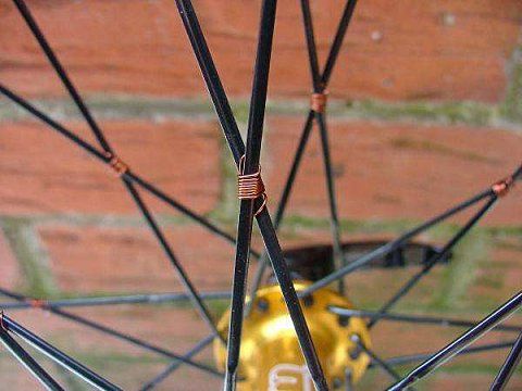

spoke ligature körde man ju ofta med förr. Det förhindrar ju möjligheten till friktionsljud samt gör eventuelle ekerbrott mindre riskabla.
