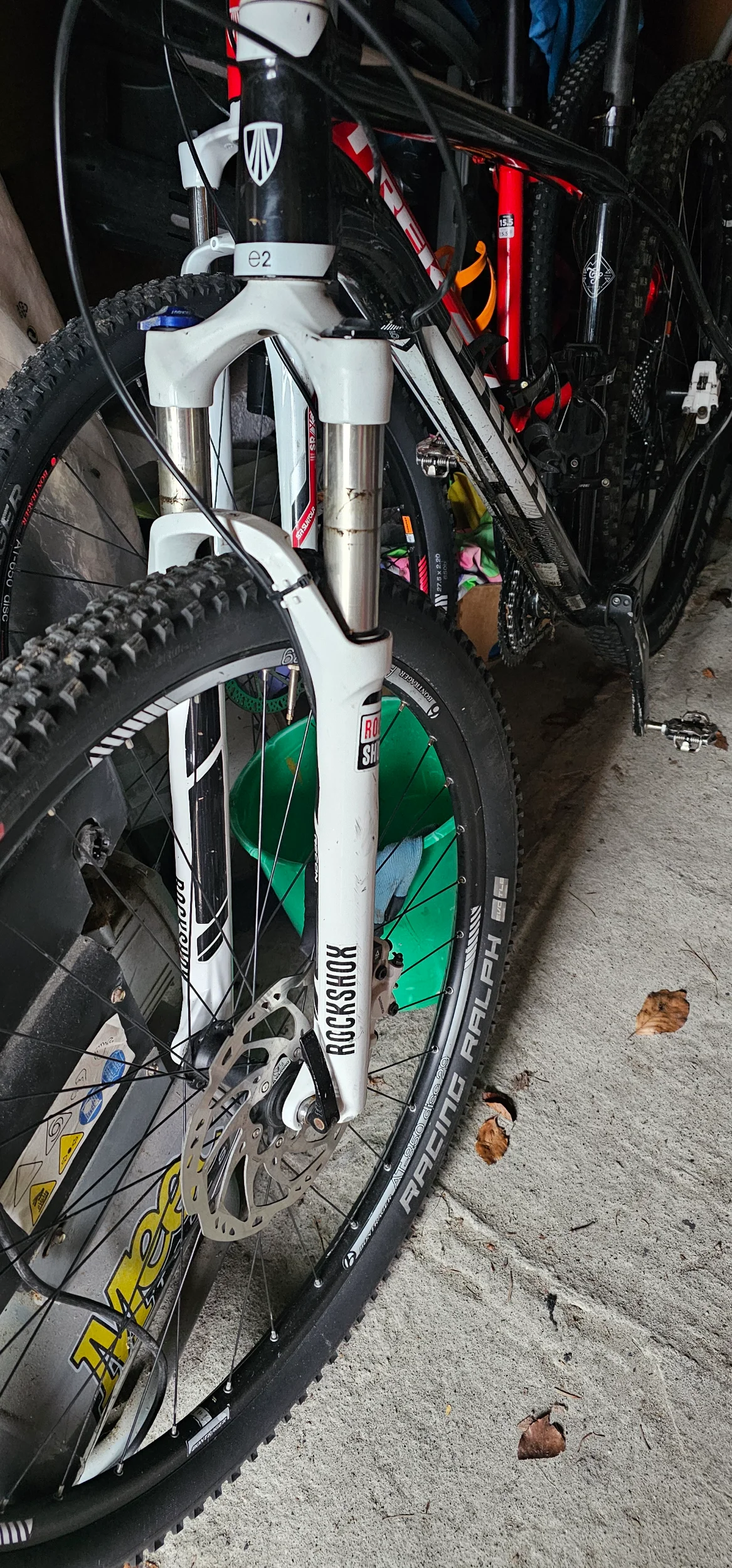

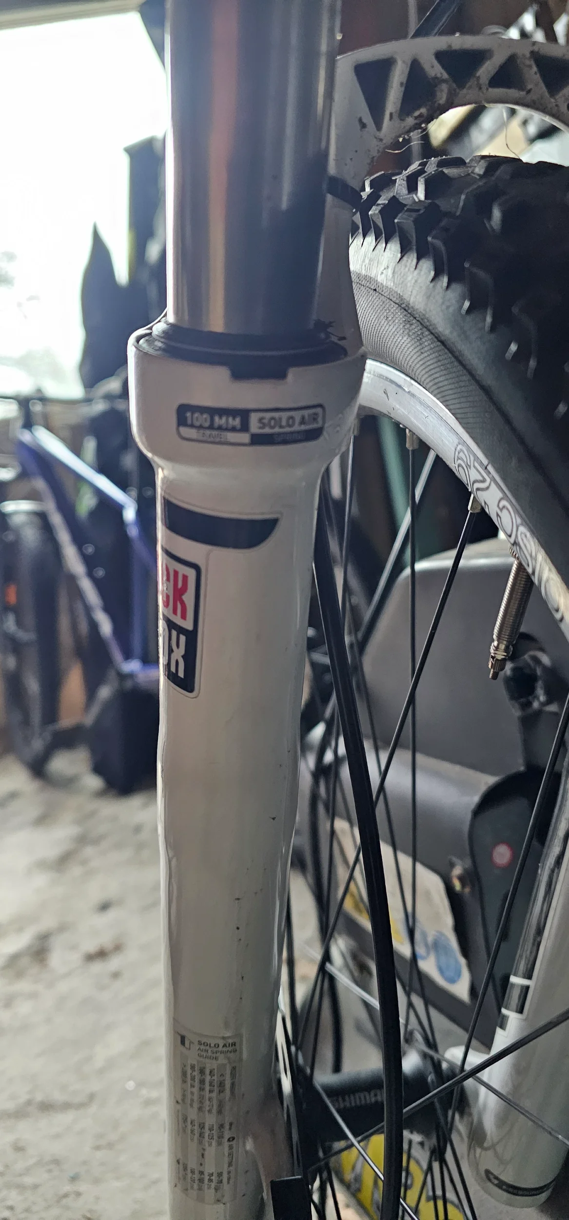

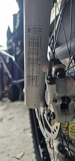

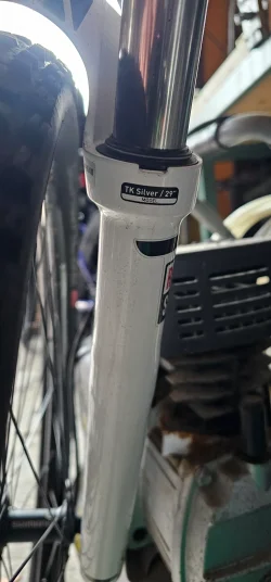

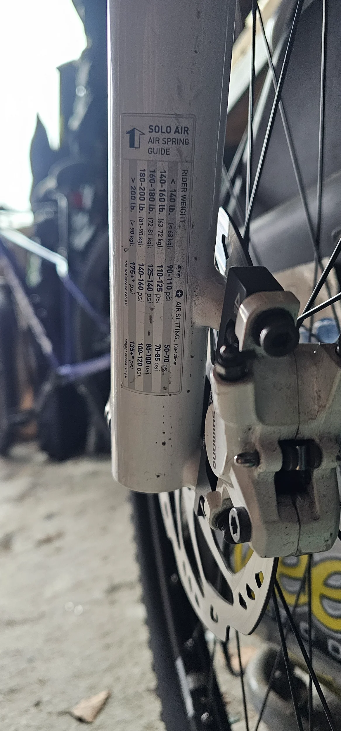

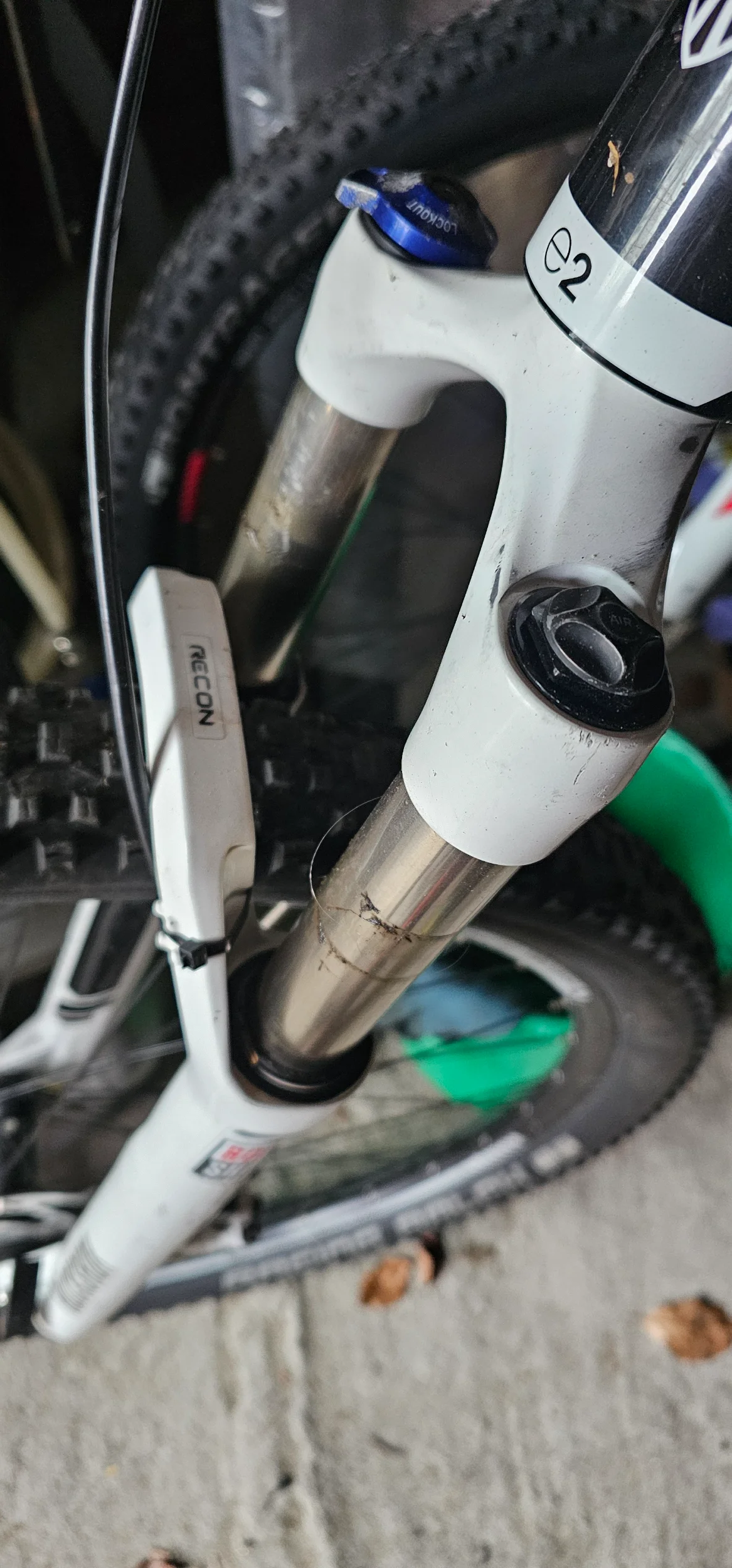

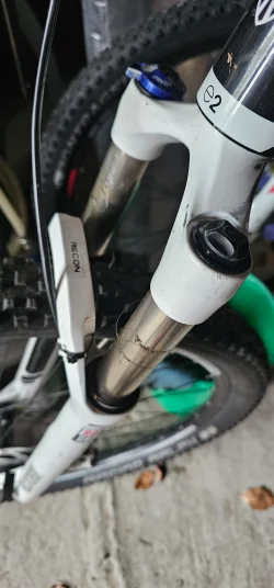

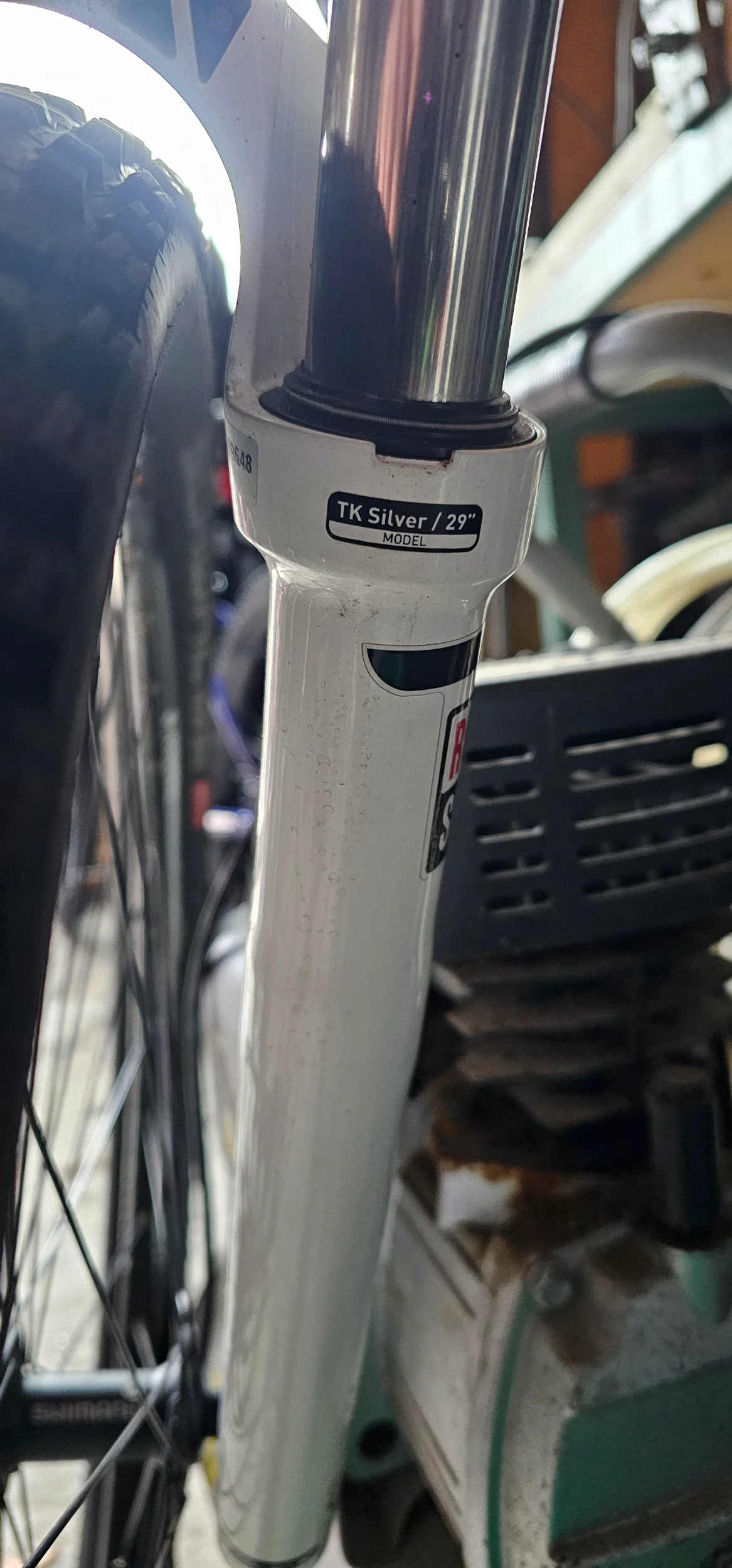

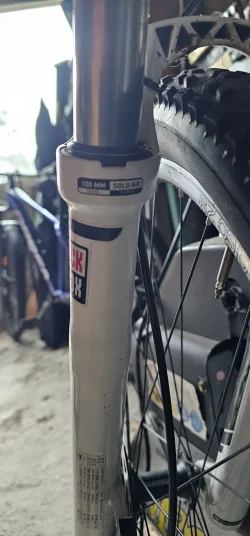

Här kommer lite bilder på min gaffel.

Ser ut som att styrlagret är för rakt styrrör så gafflarna jag länkade till ovan hade inte fungerat utan att byta styrlager. Förövrigt liknande kvalité till din nuvarande så jag hade satsat på att serva i så fall. RS brukar vara ganska lätta att serva.
