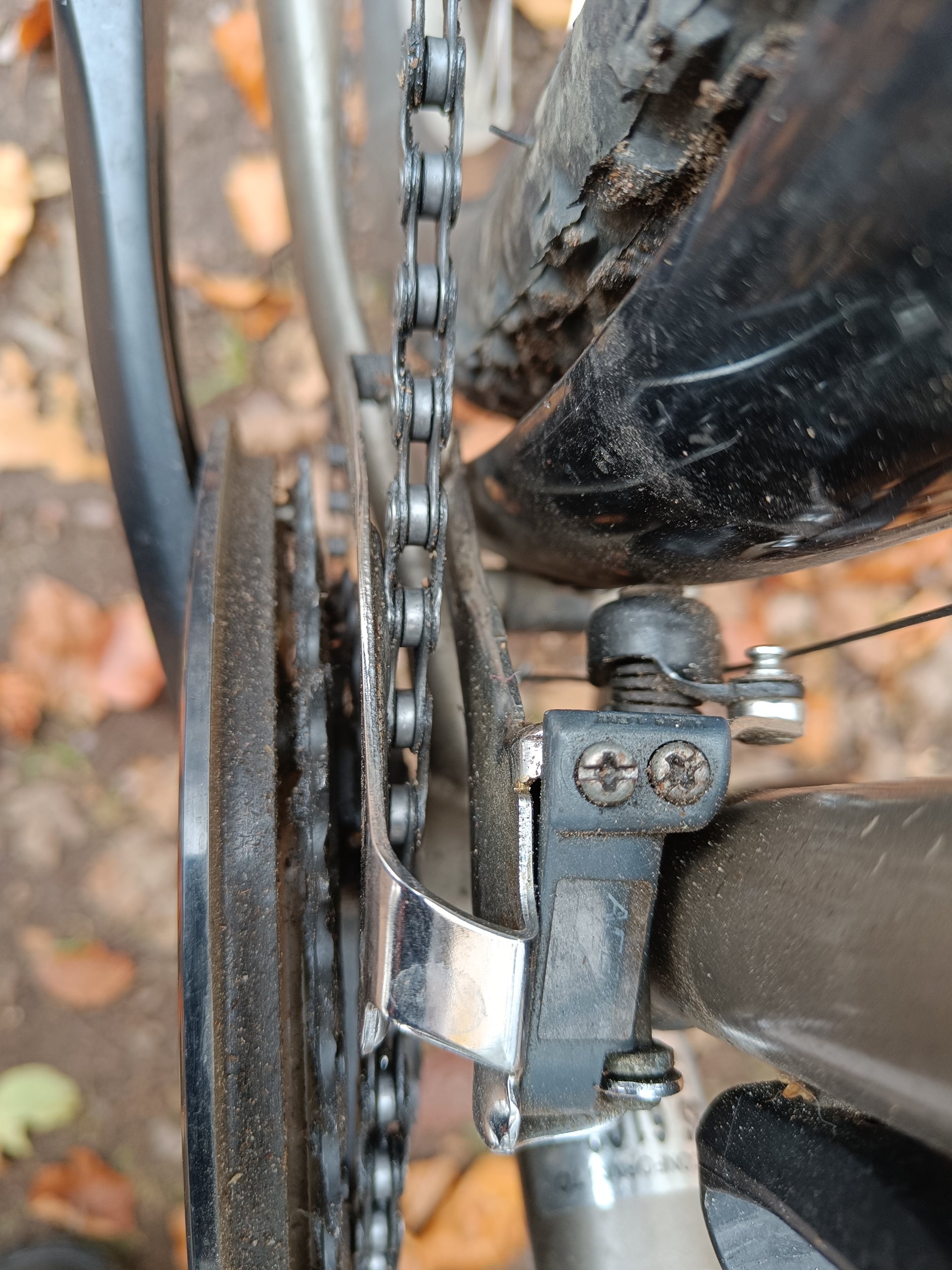

Har problem med framväxeln på en av mina gamla stål-mtb. Kör 3-delat fram och trots att växelföraren ligger max åt vänster (in mot sadelröret) och kedjan är helt fri att "trilla ned" på minsta klingan, gör den bara det då och då.
Ser att växelföraren inte "föser på" kedjans utsida (den högra sidan) och alltså inte puffar på den ned mot lillklingan. Funderar på om det kan vara så att hela klingpaketet sitter för långt till vänster (in mot vevlagret) pga fel modell eller rent av felmontering?
Funderar på om man kan göra en fulfix på växelföraren så den kommer åt att puffa på kedjan bättre?

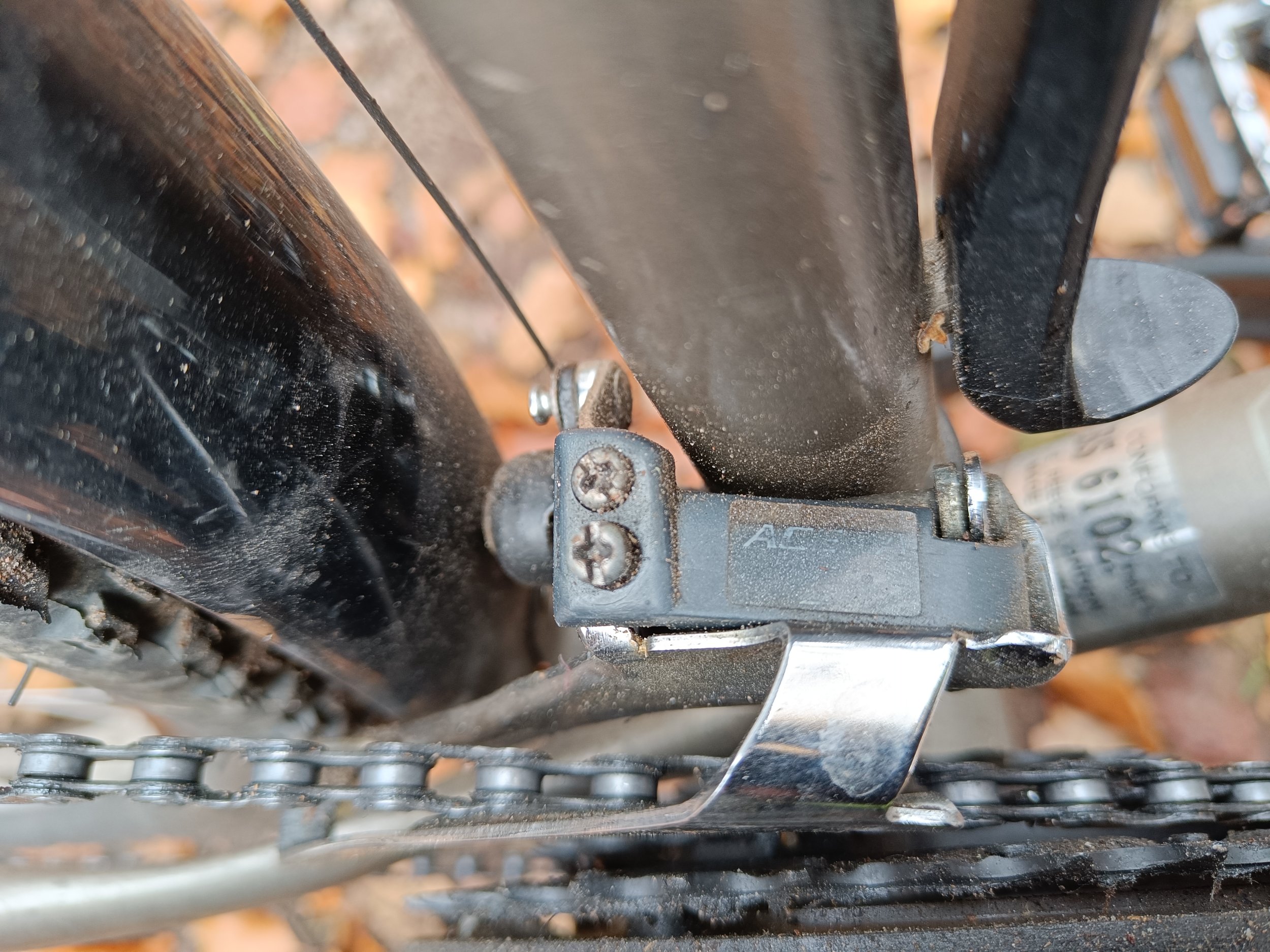

Ändläget är ställt så långt det går åt vänster och växeln ligger an mot sadelröret. Försökte fånga det på bild men det är ju lite svårt.

Var ute om i garaget i ett annat ärende nyss. Passade på att vrida vinkeln på framväxeln lite så fran änden pekar utåt lite, lite. Torrväxlade lite och jag tror att det hjälpte. Tror dock att den börja bråka när den väl kommit ned på minsta klingar, men jag kan ha fel. Måste cykla på riktigt för att avgöra.
Tror dock stt denna metod är lite vansklig. Framxäxelplåtarna skall nog ligga parallellt med klingorna gubbgissar jag utan att kolla. Tänker att det kanske är bättre att böja mitten på den högra framväxelplåten inåt mot sadelröret så den får lite mera kontakt med kedjan och kan puffa ned den på lilla klingan.
Hur det blir sen när man växlar över hela kassettens register bak, det är ju en annan historia...

Japp, de ska vara parallella. Skulle undvika att böja, utan lossa istället vajern och fästet på sadelstången och kolla och dubbelkolla så de följer varandra. Ta gärna av kedjan först, för den styr annars.
Någonting måste vara fel om ändskruven är i "botten". Den ska alltid ha litet kvar. Efter att ha kollat parallelliteten men innan du fäster vajer, skruva stoppskruven i botten och sedan åt andra hållet två fulla varv.

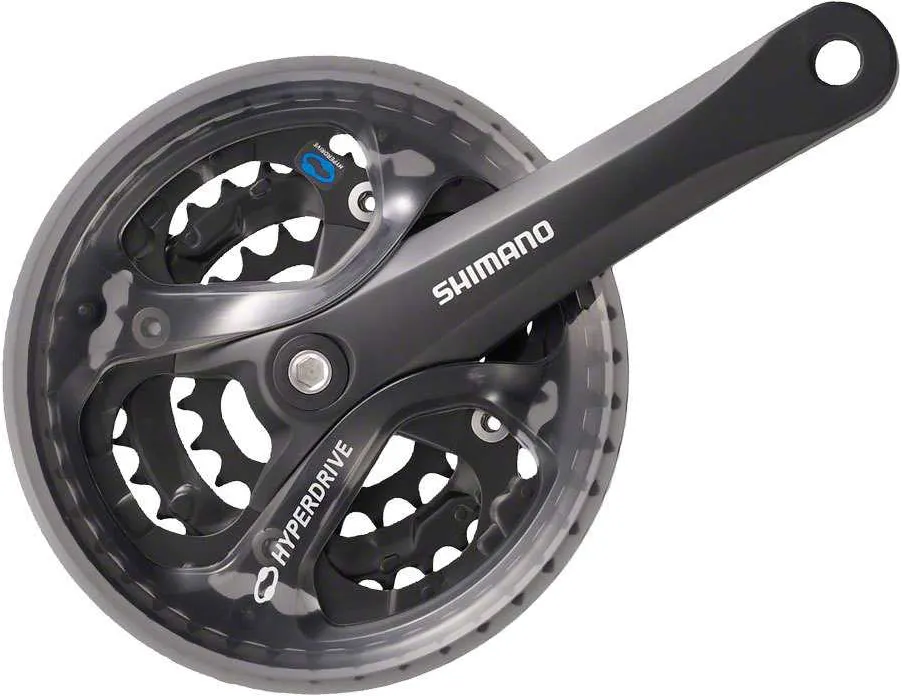

Om du bytt vevlager och vevparti så är det ju sannolikt att vevlagret är problemet då det ser ut att vara fykants-axel?
Det lutar däråt ja. Det är med stor sannolikhet inte en justeringsfråga då växelföraren rent fysiskt inte kommer åt att puffa ned kedjan på minsta klingan.
Tror faktiskt jag har klantat mig vid val av vevlager.
Tweaka framväxeln?
Tweaka framväxeln?
Detta vevparti var det jag bytte till. Ser att det gjordes redan våren 2019! Trodde att det var max 2-3 år sedan. Vid närmare eftertanke har jag kanske inte bytt vevlager alls däremot. Kan detta vevpartiet vara inkompatibelt med gamla originalvevlagret? Ser att cykelkraft anger att det skall vara kompatibelt med axellängd 123 mm.
Ja, varje vevparti för fyrkant har ett ”önskat” mått på axellängd. Kan vara lurigt att hitta uppgifter om det när man, som jag, mest mekar med gammal skit.
