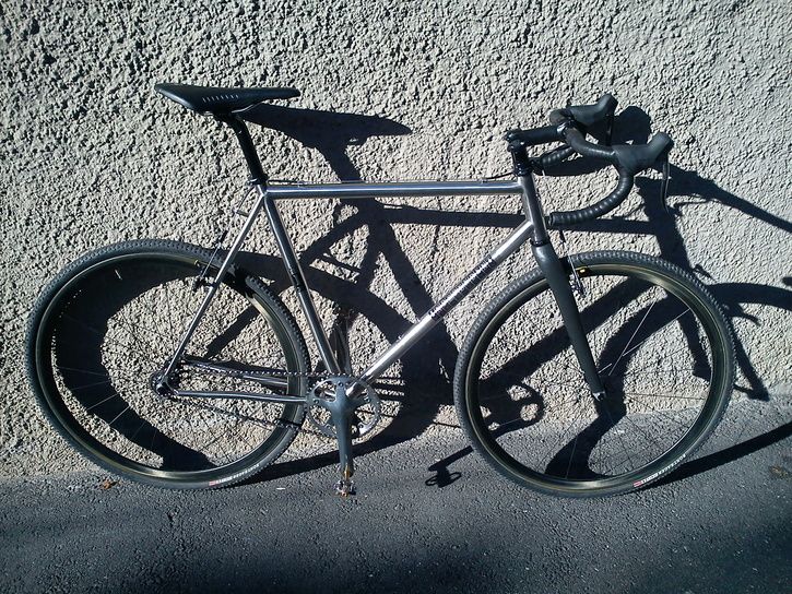

Hade ungefär samma tankar och resultatet blev denna. Nu är den iofs i ss mode och inte fixed men lätt o slänga på en bakväxel eller fixed hjul om man vill kitta om efter behov.
7.6 kg känns ändå hyffsat lätt i detta uförande.

Tack, ja tyckte oxå den blev juste. Är en independent fabrication ssx. Lite overkill kanske för pendlare men jag e sucker för beggade fina cyklar.. Kan liksom inte riktigt hålla fingrarna i styr när jag nattvandrar ebay.

zodah skrev:
> Superfin Båtbenet. Hur går det att dra på
> skärmar på den?
Tackar!
Mm nja då blir det nog till att ta fram svetsen eller rörklämmorna :)
