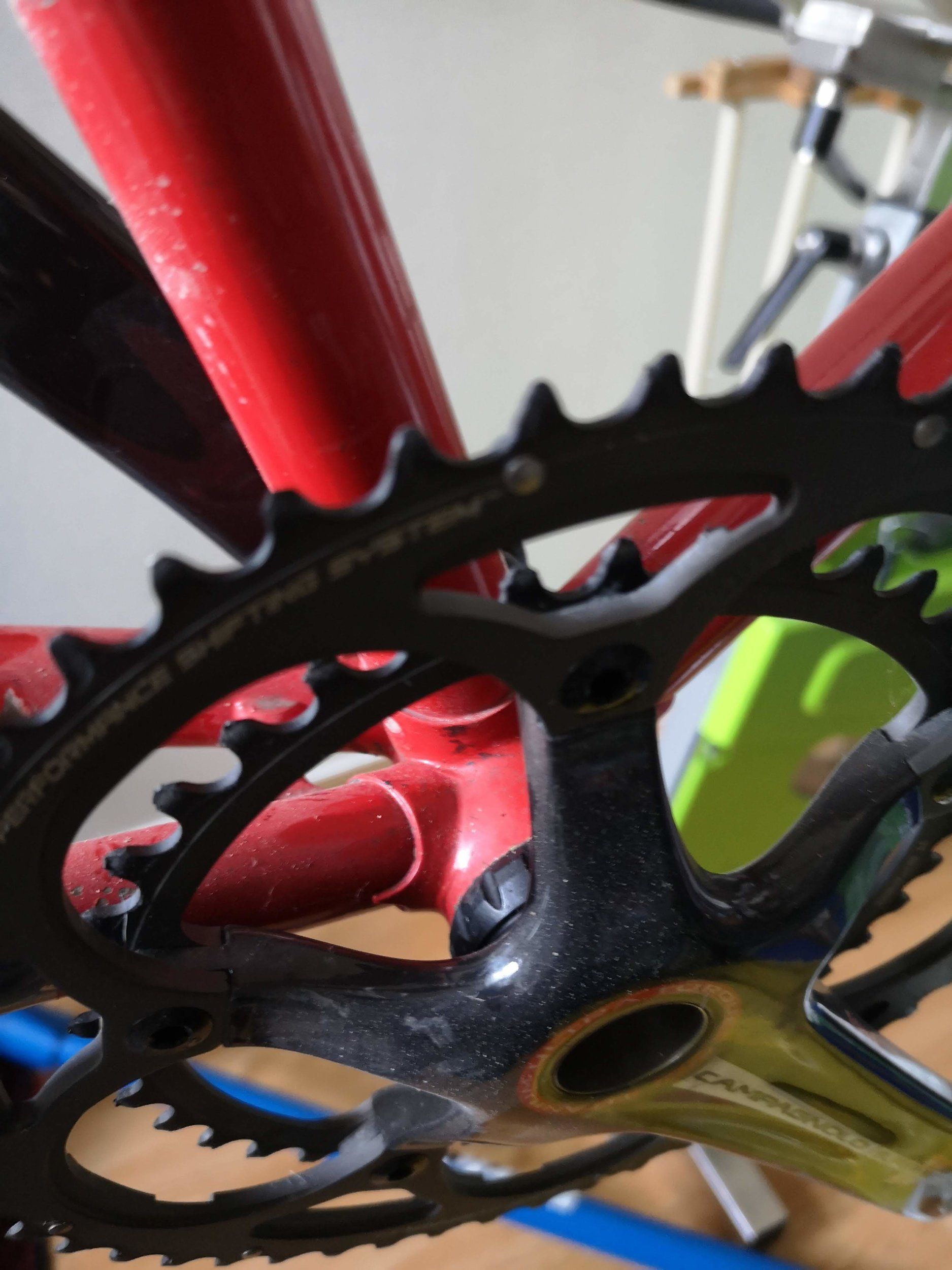

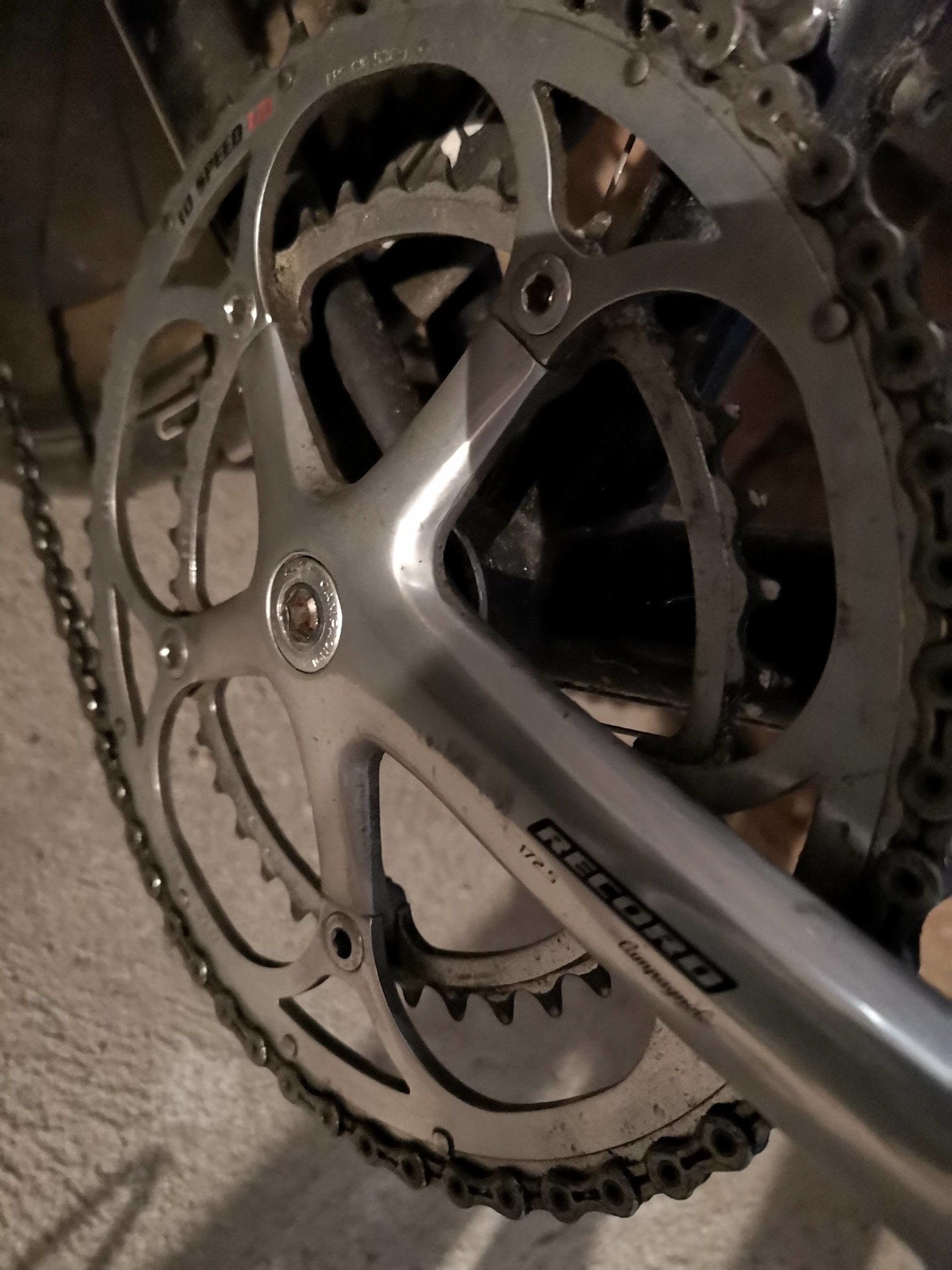

Hallo, Jag har en gammal record krank (square taper) som jag funderar på att uppgradera till en nyare modell från en annan hoj. Vad behöver jag tänka på för att se om det passar? Ramens bredd på vevpartiet är väl ganska givet, men det spelar väl bara roll för vevlagret, inte kranken väl? Hur är det med diametern på hålet för vevlagret, är det sån cirka standard? Något annat man behöver tänka på?

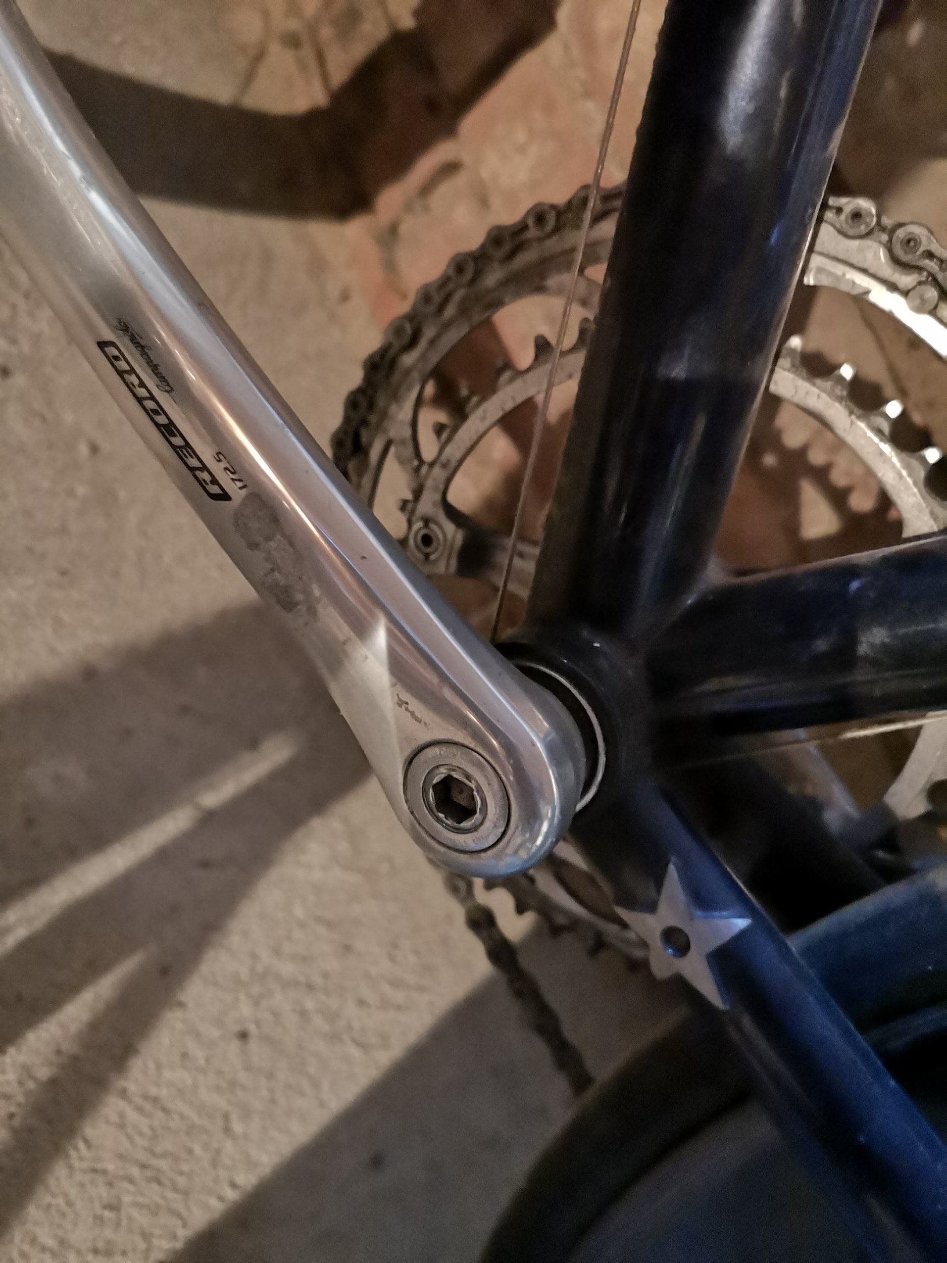

Det finns såklart flera standarder. Engelsk (BSA) och italiensk gänga är de två vanligaste och någon av dem används nästan garanterat på cykeln som redan har den nyare veven. Den andra har troligtvis också det men kan även vara någon annan avart, omöjligt att veta baserat på dessa bilder. Ta isär, mät och testa.
Uppgradera Campagnolo krank -- vad behöver jag tänka på?
Enklaste sättet att se skillnad på engelskt (BSA) och italienskt vevlager är att mäta bredden på hylsan - engelskt är 68, italienskt är 70.
