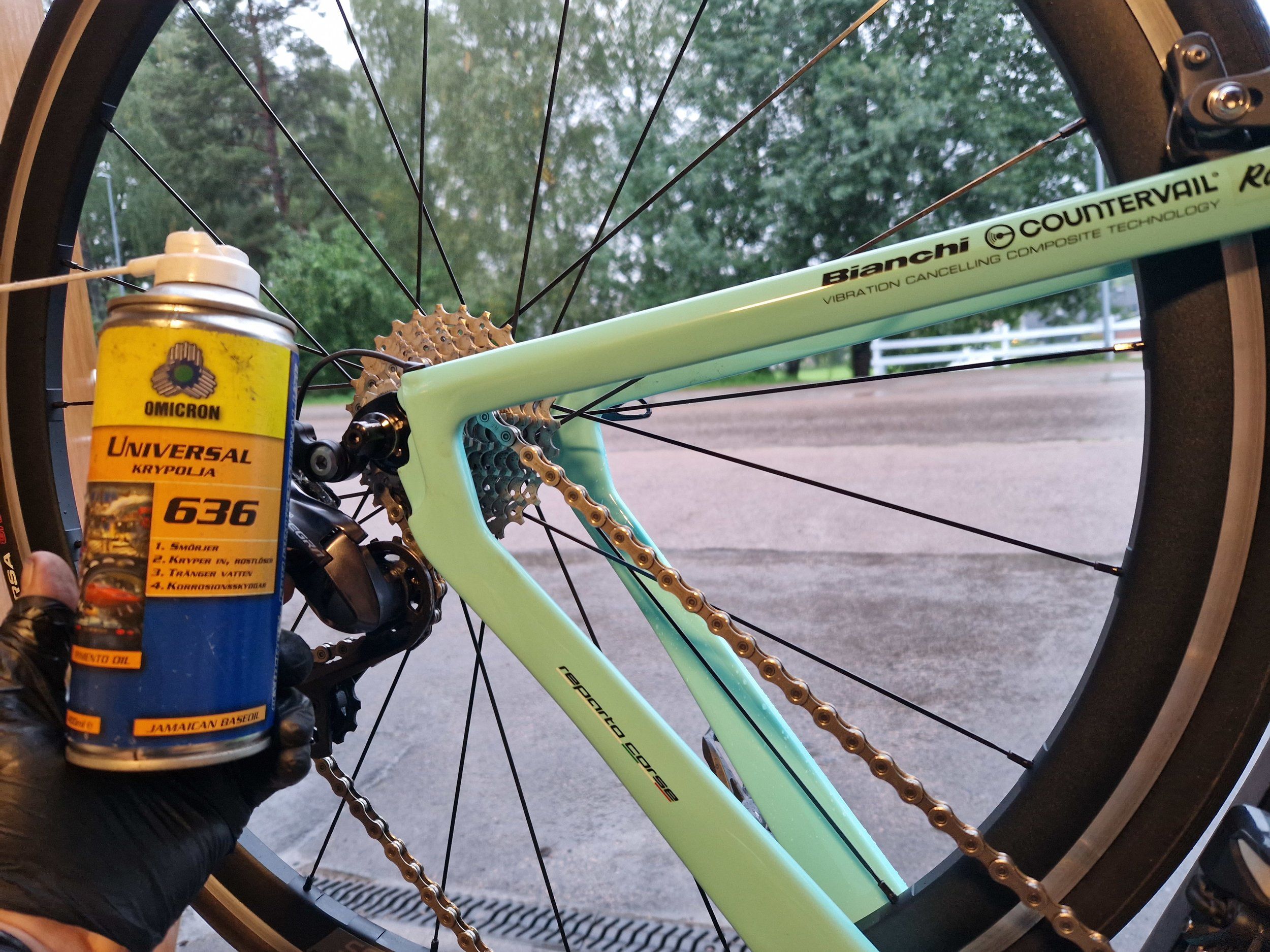

Hej,
Jag själv brukar göra rent kedjan och kasset noggrant med Omega 636 för att sedan smörja med C3 ceramic dry lube.
Resultatet är jag väldigt nöjd med och kedjan är inte ens 0.25% utsträckt efter 230 mil.
Hur gör ni och finns det ännu bättre alternativ att välja än det jag använder mig av ? :)
    727.7 KB · Besök: 179

Din kedja ser fin ut på bilden. Den blir inte svart och färgar av sig med det du använder ser det ut som? Jag hade varit så nöjd då!
