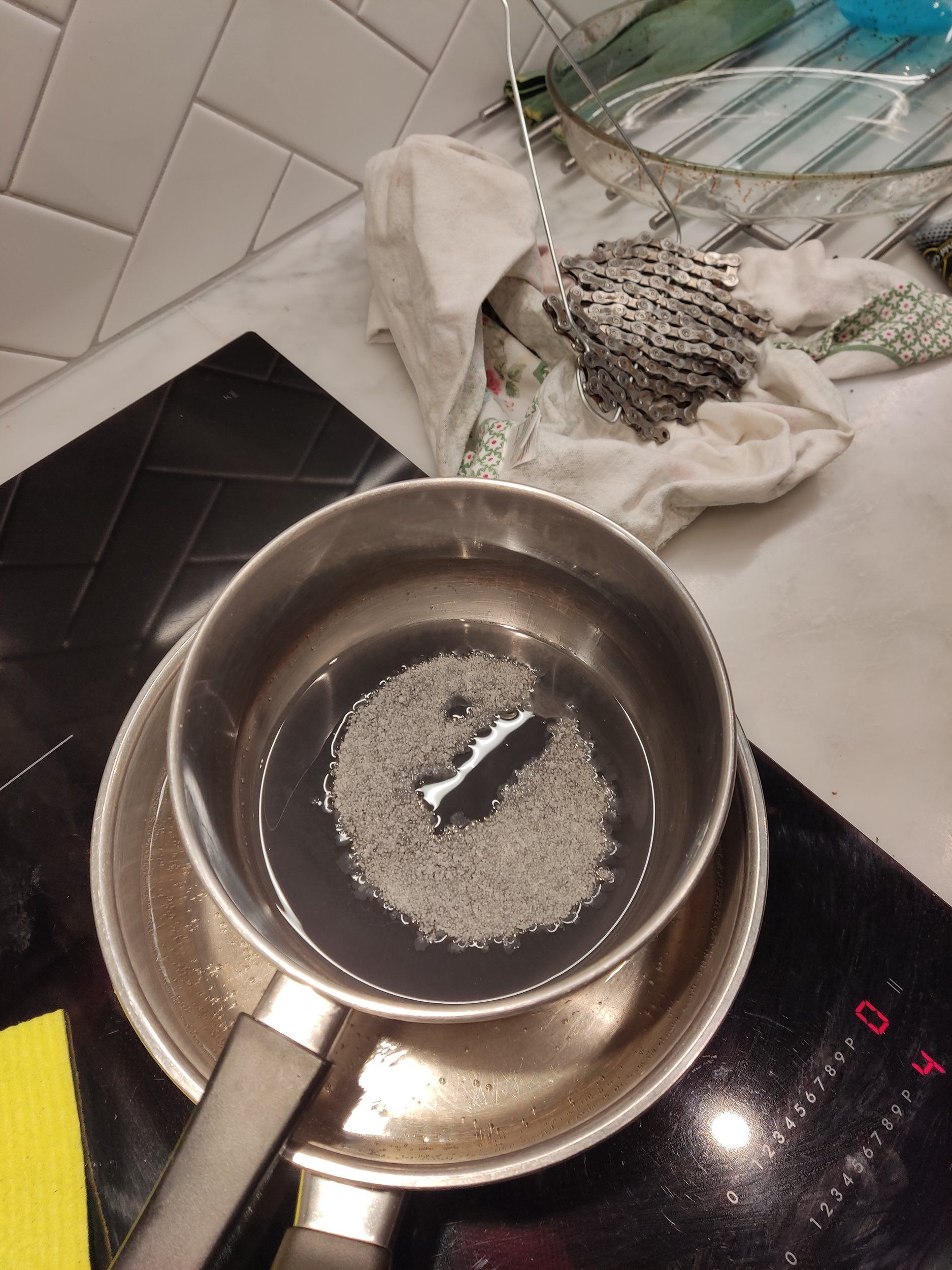

Kanske ren slump, men fick chainsuck två gånger på kort tid på trainer dessutom och kände att min tid med Squirtlube kanske ska förpassas till backspegeln för gott. Less på att det kakar så också.
Dags att prova vaxbad med andra ord. Moltenspeed wax, en snäll granne som hade både gammal kastrull och galge till övers och en liten stunds kvällspyssel är första kedjan nu vaxad. Värmde i vattenbad i annan större kastrull. Pluspoäng för att vaxet bildade en hungrig pacman som sneglade efter kedjan vid smältningen. Får rota fram alla andra extrakedjor också och förvaxa dem nu när man gjort det en gång.
Visa din vaxning! kedjan inte benen

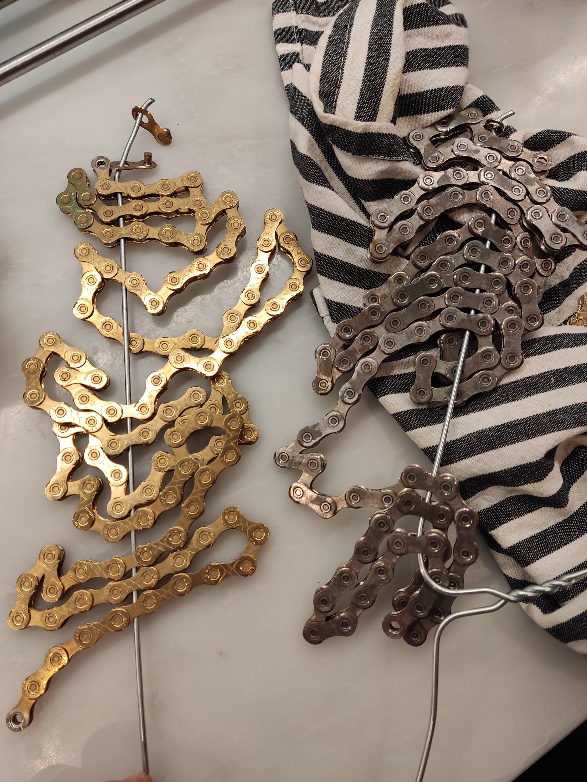

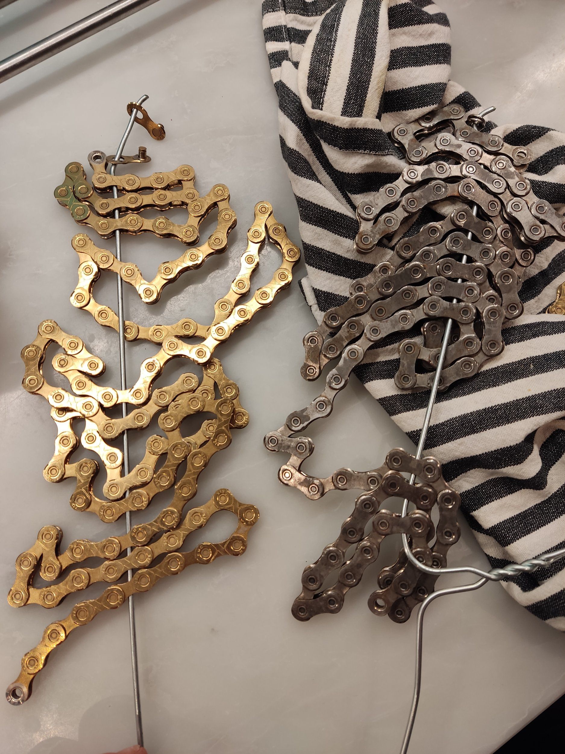

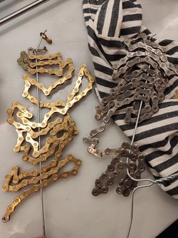

Kört så i nått är nu och det är så jäkla smidigt. 2-3 vaxningar per säsong på MTBn som går i alla väder. Lätt att rengöra och allt.
Hett tips från mig är att hänga kedjan från taket och torka av utsidan av länkarna direkt efter vaxning. Mindre flagor och skit då.
EDIT: kör i en separat värmepanna i källaren också. Molten Speed Wax innehåller teflon och jag håller gärna allt det separat från köket och kökskärl. Planen är att byta till rent paraffin nästa gång det är dags.

Jag har använt ugnen. En bägare med paraffinet i och sedan lagt kedjan ovanpå. Men jag är ganska ny på det här med vax, har bara gjort det ett tiotal gånger än.

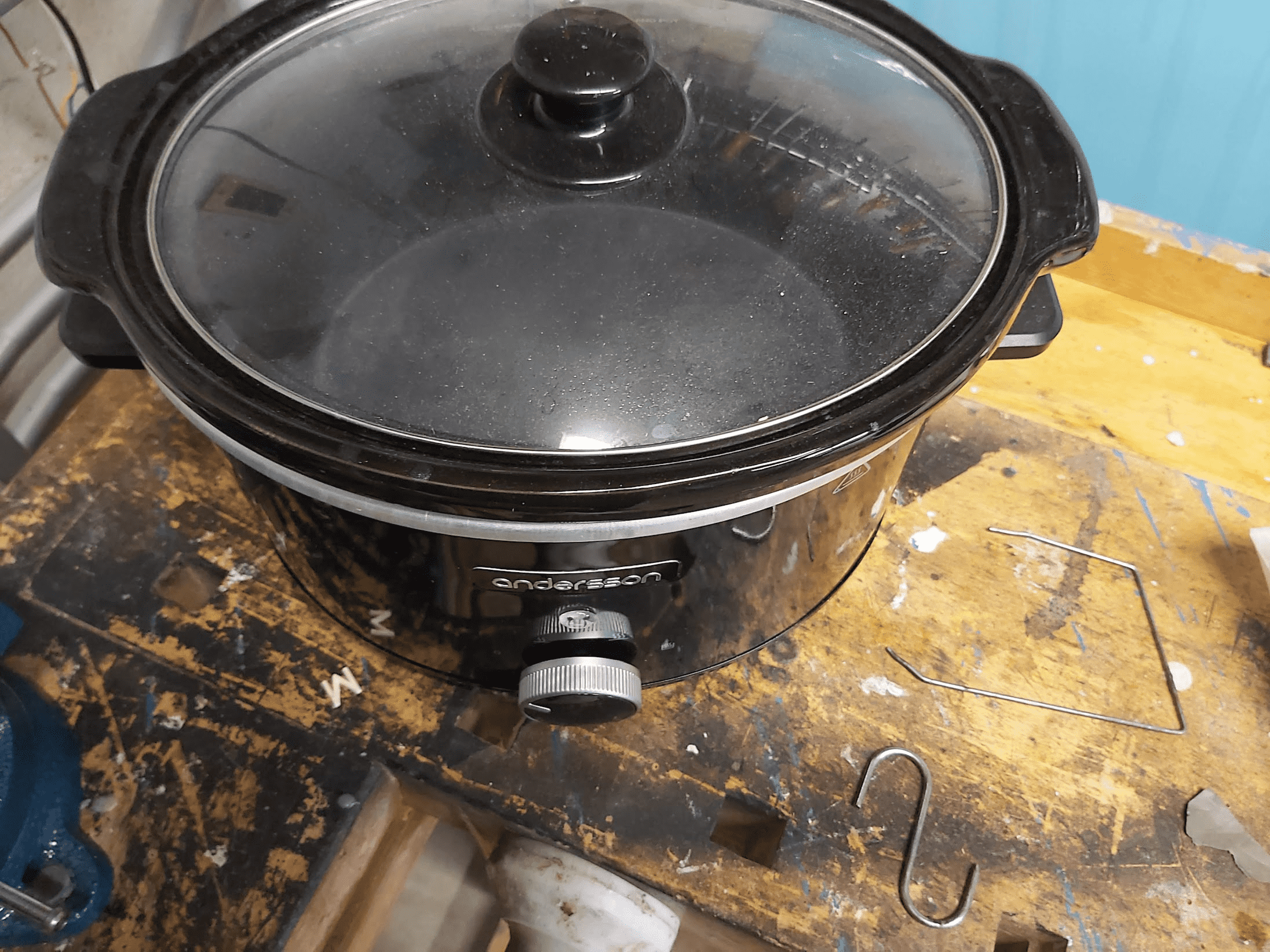

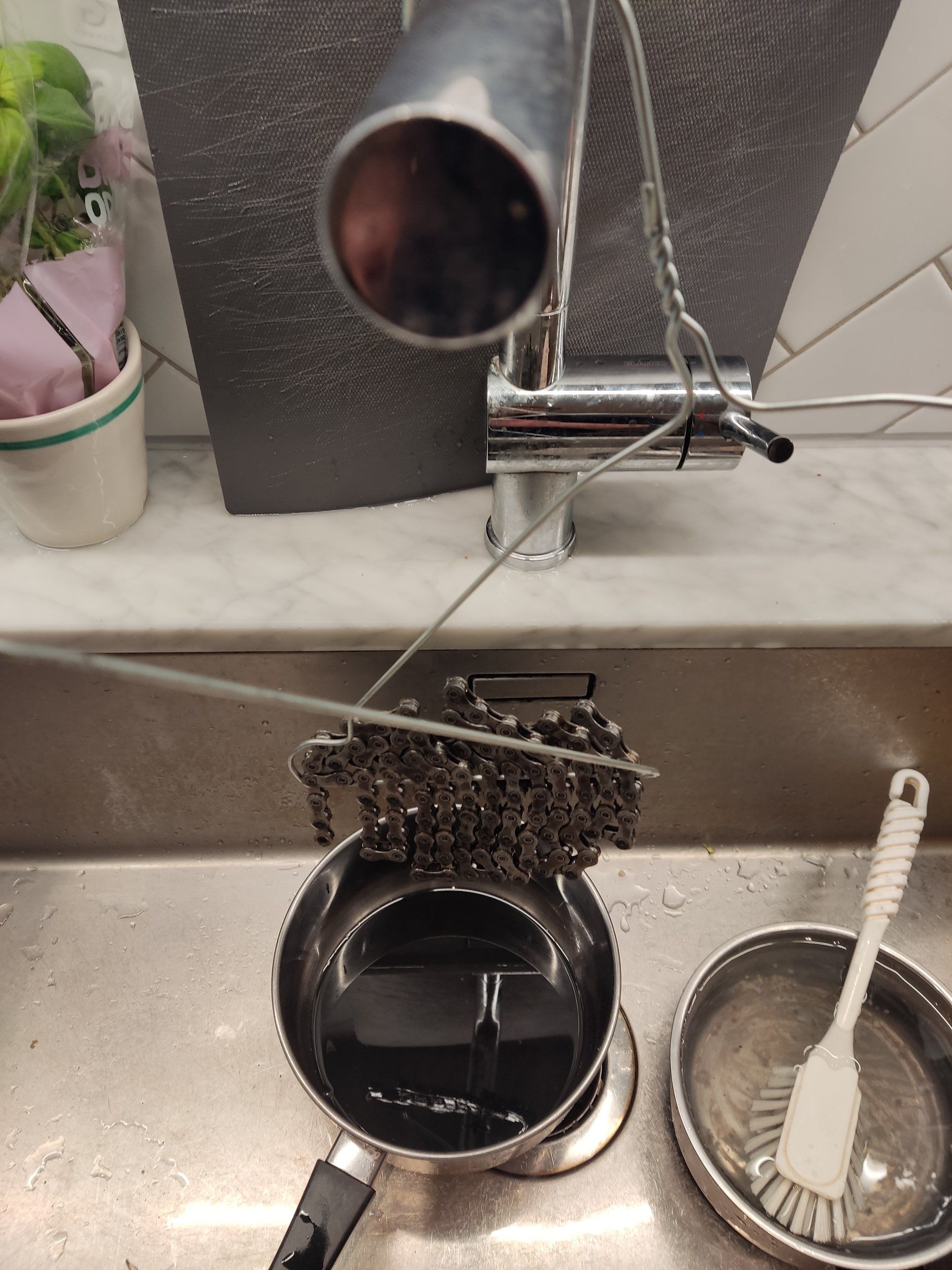

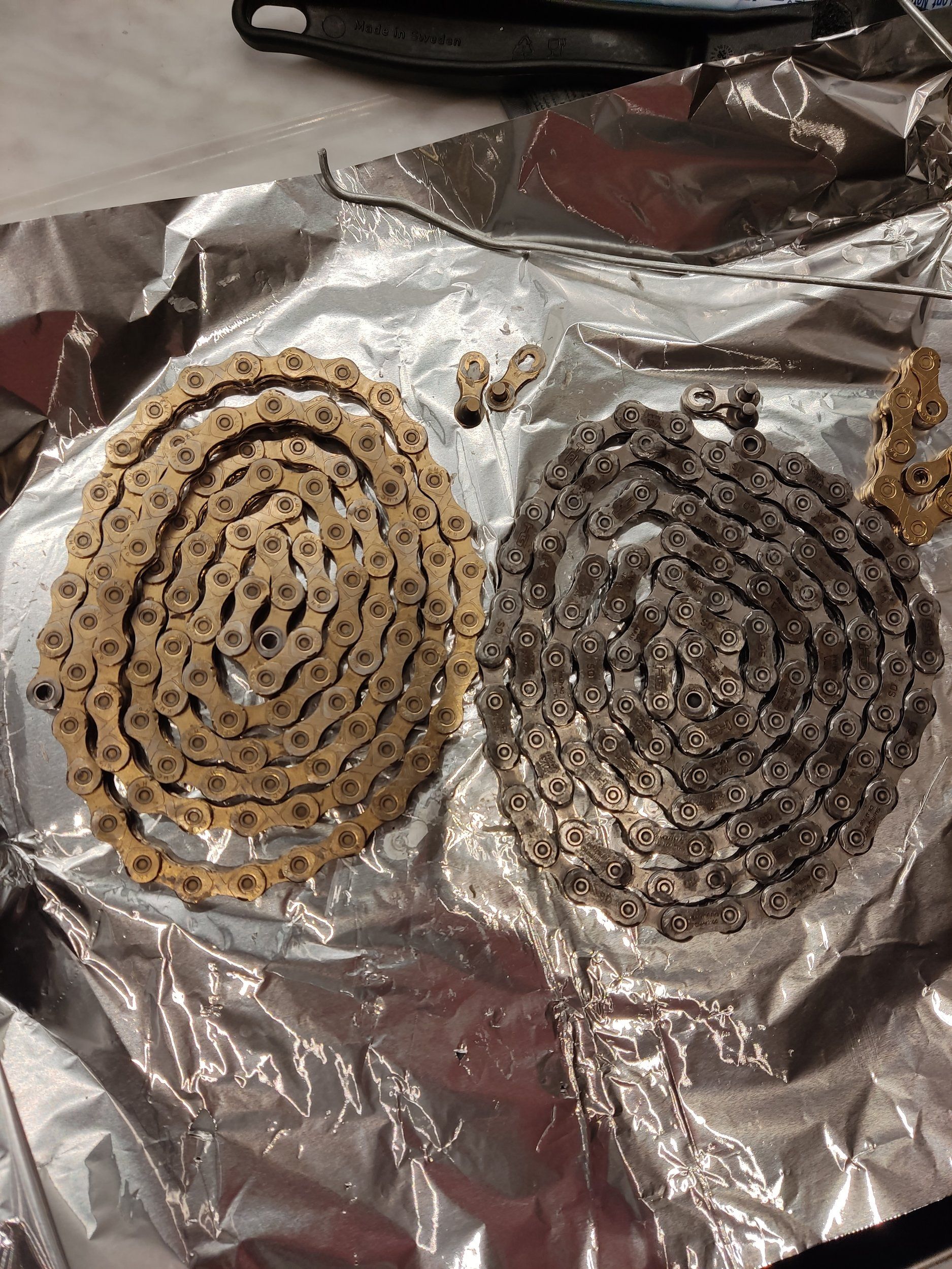

Kan rekommendera att införskaffa en slowcooker, gör jobbet så mycket enklare och man behöver inte kladda i köket :) De säger att en oval inte är optimalt, men jag har använt denna med bra resultat https://www.clasohlson.com/se/Slow-cooker-Coline,-3,5-l/p/44-1608
Förövrigt, Biltemas 2.0 mm ståltråd för 89:90 är perfekt för att böja till en snygg hake. Har även böjt till små krokar som varje kedja får hänga på efter att de varit i badet för att nästa kedja ska kunna använda haken. Böjs enkelt till med en liten tång.
När du väl drar upp kedjorna ur badet för att svalna så kan man lägga en bit folie under för att slippa stearin överallt. Skulle du få stearin överallt så är en sk. "steamer" perfekt för att få bort allt.
