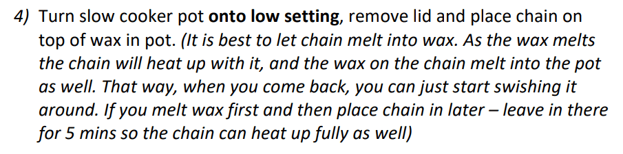

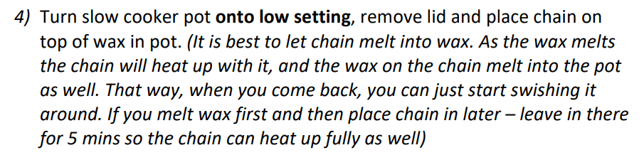

Funkar faktiskt riktigt bra är min upplevelse. Ända jag stör mig på är att slowcookern jag köpte tar en timme att smälta vaxet x( Känns ju orimligt att köpa en ny slowcooker redan. Pendlaren kedja har gått 19 Mil nu på första vaxningen och upplever att sista vändan lät den lite mer så nog dags för en omvaxning. Men då har jag kört några regniga turer till jobbet.Nå? Beklämmande tystnad här.
Hur ska man tänka kring uppvärmningen? Låt säga att en kedja ligger i badet och vaxer smälter över tid. Så fort det är flytande så tar jag upp och hänger på tork. Nästa kedja, hur länge ska den vara i? När vaxet redan är flytande? Måste jag skaffa termometer? Har slowcookern inställd på läge 2 av 3 i värmeskala.
