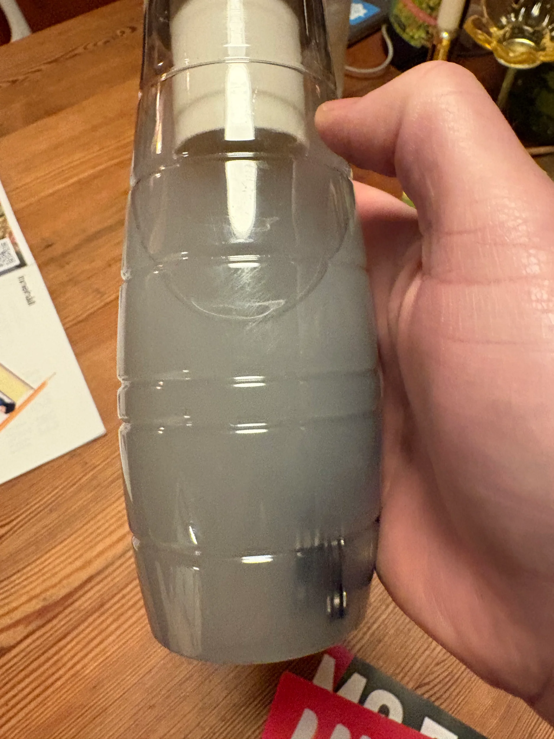

Plågade ChatGPT om vad för köpbar produkt som passar som bas för hemmagjort droppvax. Efter flera varv verkar denna bäst.
Heptan används som lösning i flera kommersiella produkter. Lacknafta, Aceton, Bensin och IPA var sämre eller värdelösa.
Min plan är
15% syltparaffin
85% lösning
Smälta och tillsätta lösning när vaxet börjar svalna lite.

Bra jävla giftigt va?

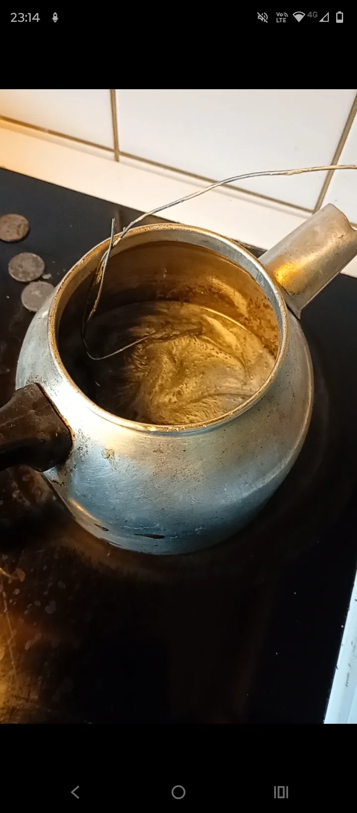

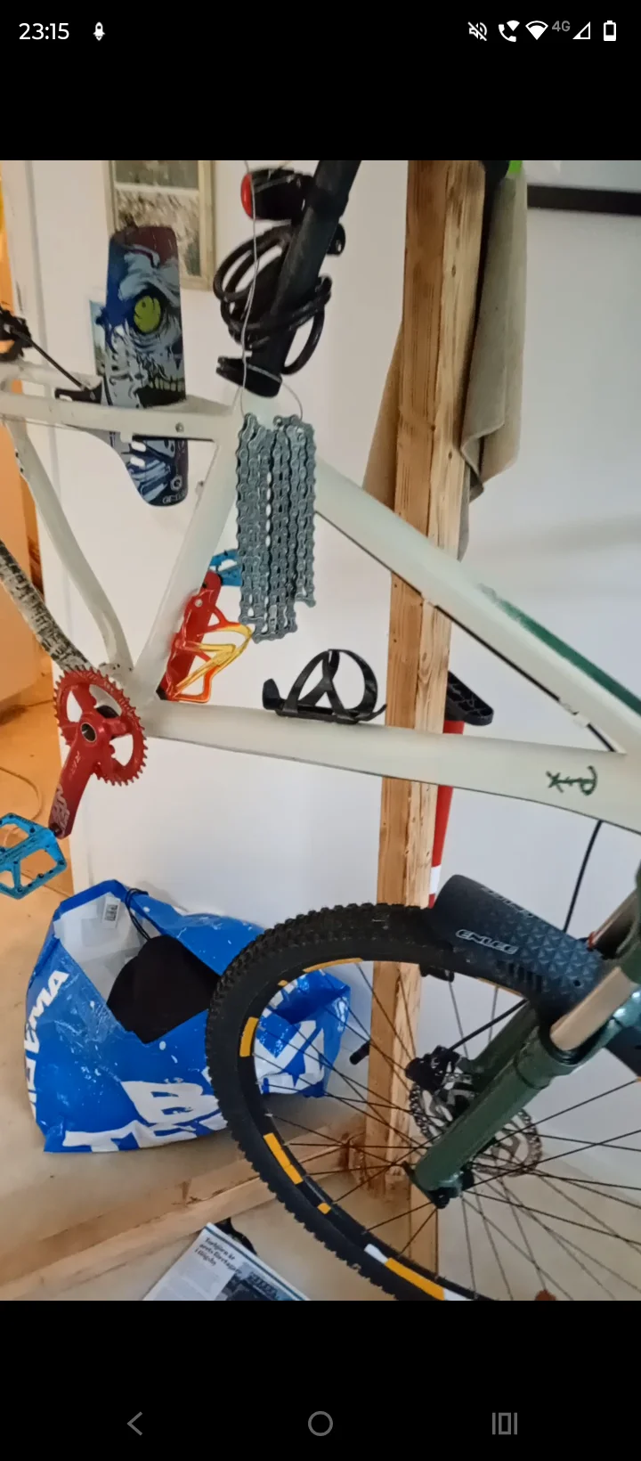

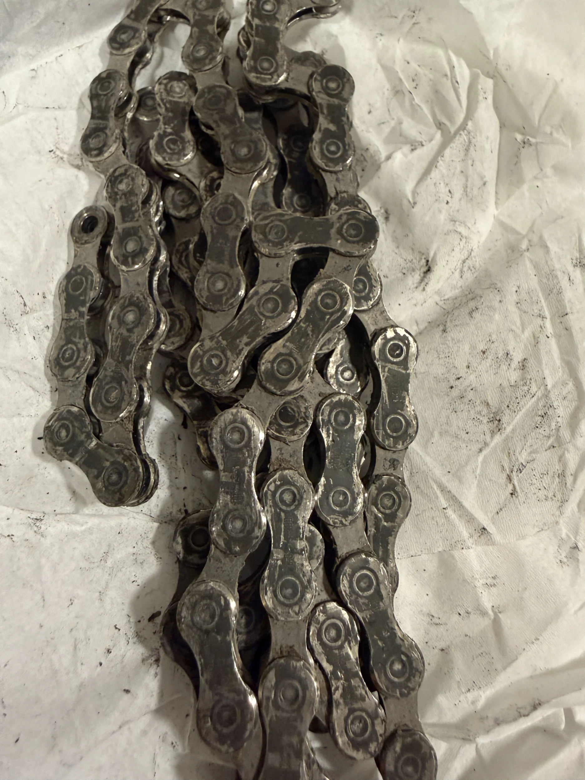

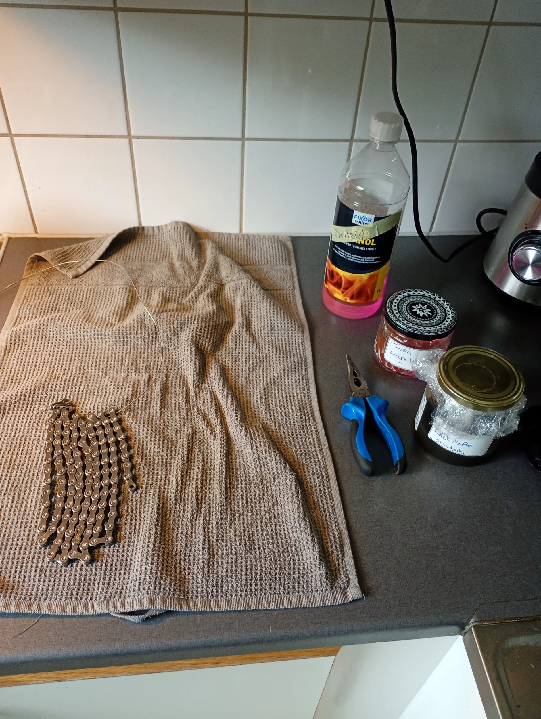

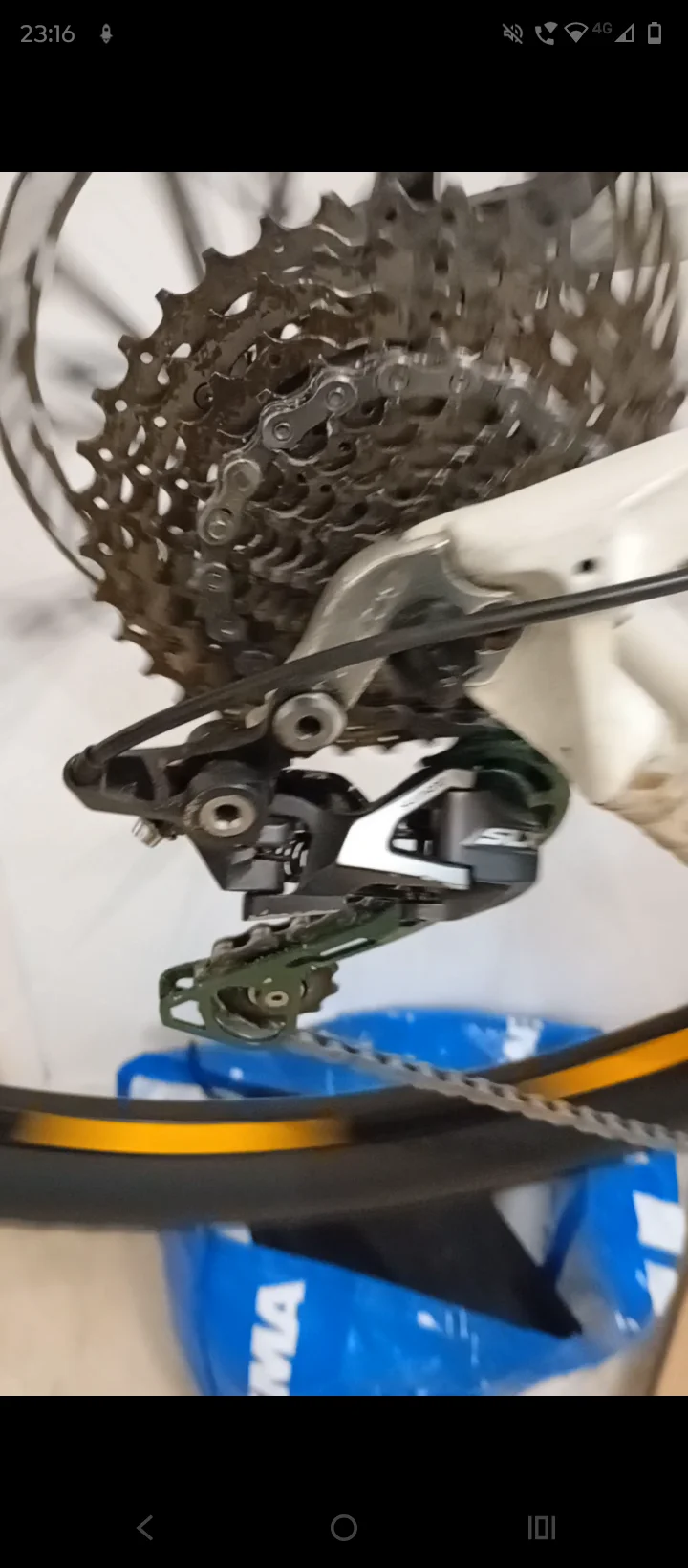

Ja då var det dags igen efter ett gäng veckors peddlande , Ja jag har då lärt mig att det är Såååååååå Myyyycket Smidigare att Vaxa kedjan än å Fetta den ! Bara att Slippa ha SvartSmörj runt höger benet för det värt det .
Nafta&rödsprit så vart det rent å fint igen , fick nog bort det sista utav oljesmörjet som först över ifrån kassetten som å diskades rent idag diskborsten var nästan helt vit idag :0)
Använt ganska fint aluminium pulver i parrafinet , ja det ser fränt ut å !
Måst prov å köp nå färdigt nångång när jag ser det i nån butik , någon som testat färdiköpt mot hemmkokat?

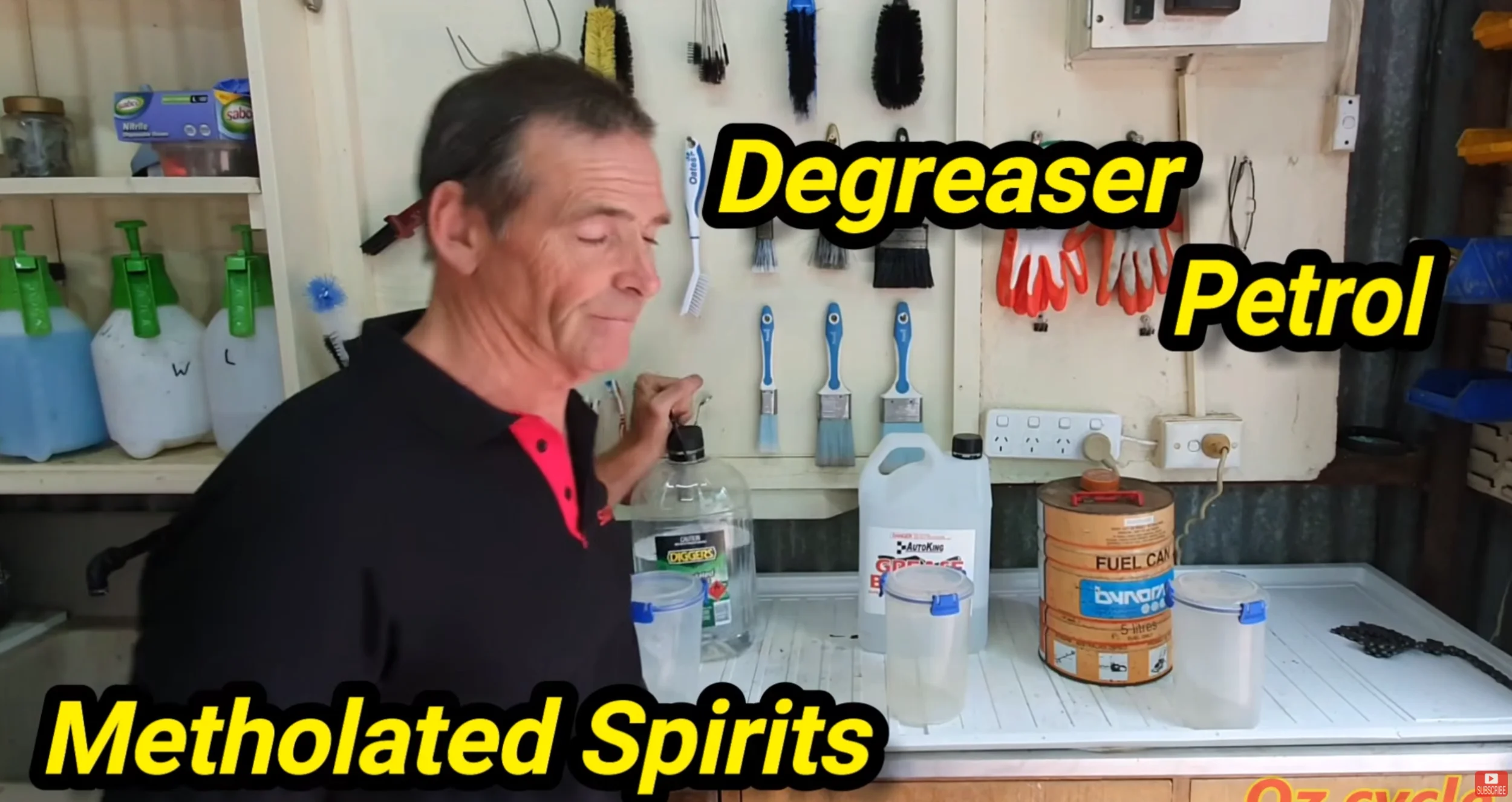

Hej! är på gång att börja vaxning. Känns som jag har koll på vaxprocessen, eller den jag tänkt.
Har tittat en del på OZ Cycle på youtuben å tycker han har vettiga poänger.
Göra rent kedjor första gång det flödet tar längre tid å göra eller bestämma, känns som nått man inte gör så ofta typ när man köper ny kedja.
Han rekommenderar Bensin -> Degrease -> T-Röd
Det är ju ganska starka medel nån som vet om det går att köpa halvliters förpackningar eller ännu mindre?
Känns som det knappt skulle gå åt 0.5dl bensin för en två tre kedjor, hur gör ni? nått ställe som har små förpackningar?
biforgar printscreen från en av hans videos:

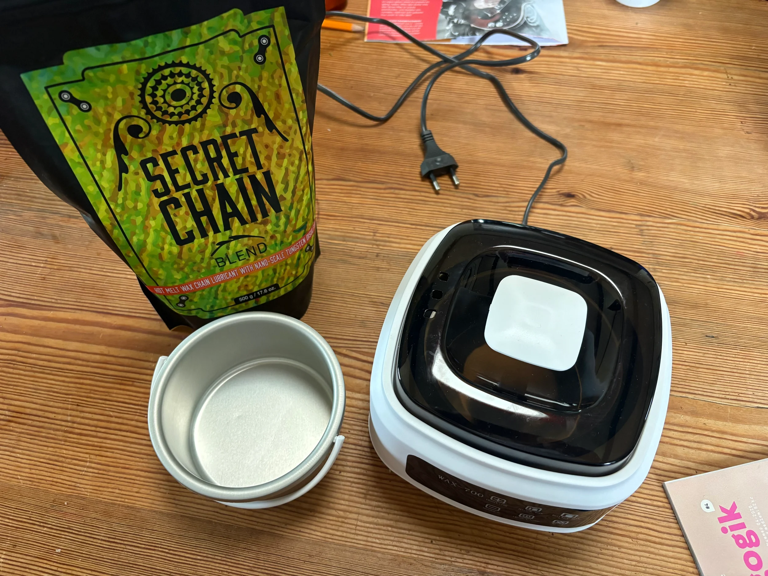

Jag började med vax och vax-potta
Mitt resonemang här var att det var värt att lägga pengar på istället för att mixtra själv så det blev Silica Secret Chain Blend med ett endurance-chip (vill slippa vaxa så ofta). Nu med senaste rönen om att man kan ta upp kedjan vid 95 grader så går det också åt extremt lite vax varje gång så kostnaden blir inte så hög per gång.
Har funkat bra och inget att klaga på. Rekommenderas.
Vax-potta:
Gillade inte riktigt prisnivån på Silican Wax System men hittade exakt samma modell men i rött på Amazon så köpte den. Fördel är att man fick med en liten insats-hink som gör att man kan lyfta ur vaxet och fick även med 4 olika färger på hårborttagningsvax om man gillar sånt (har inte provat). Nackdel är att man inte får med en vajer att trä kedjan på och ingen tork-ställning så jag har istället bockat en eker som jag trär på kedjan på och som jag kan hänga i en krok över vid tork. Verkar tyvärr inte finnas på Svenska Amazon just nu men här är den:
https://www.amazon.ae/Boston-Tech-Electric-Forearms-HR100/dp/B099KS3ZHT
Sjukt smidig, tar liten plats, exakt temperaturinställning. Rekommenderas.

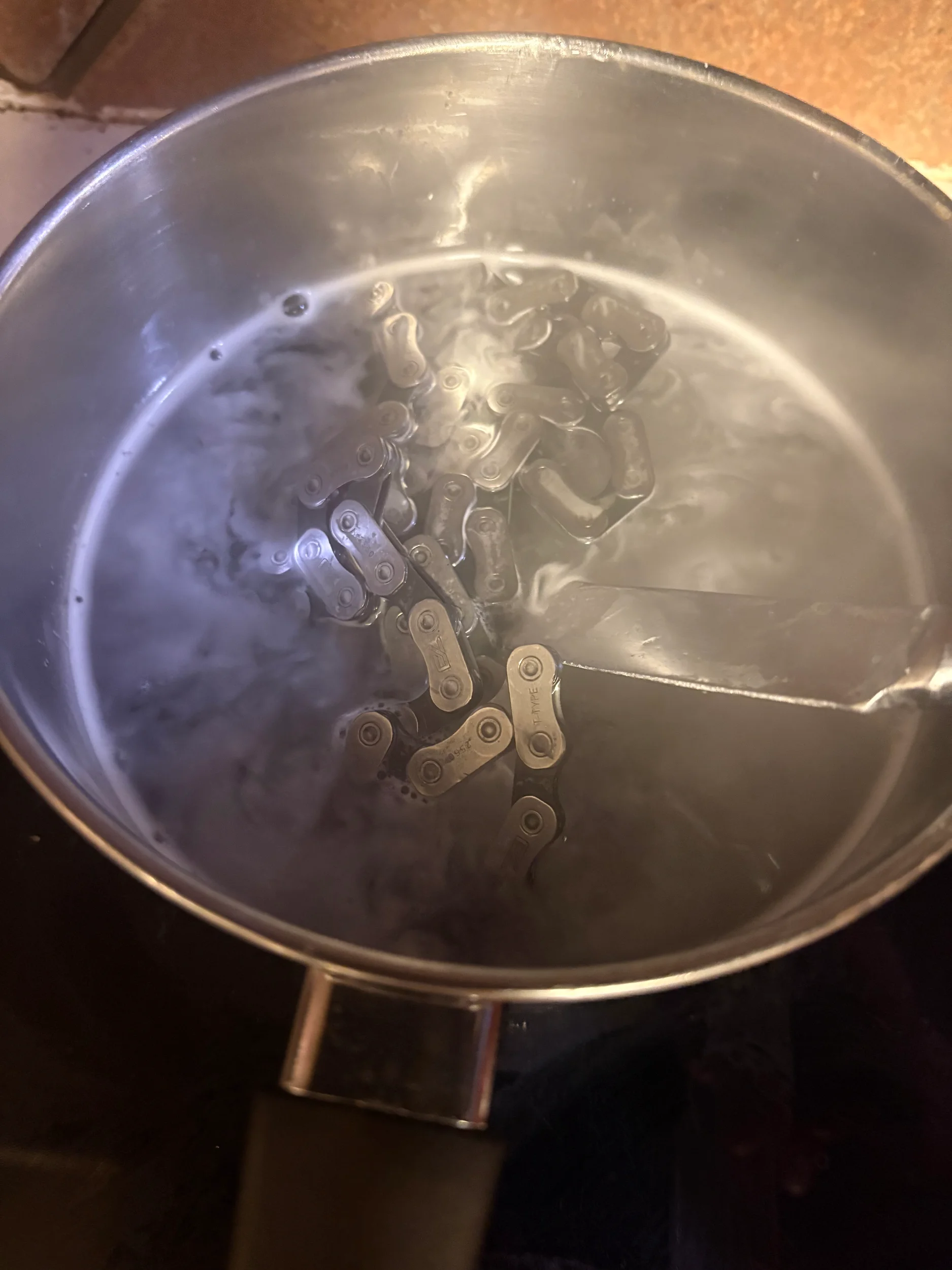

Regöring ny kedja
Började med fabriksnya kedjor som jag körde Silica Chain Stripper på. Smidigt och enkelt och kör medlet genom kaffefilter i tratt efteråt så går det att använda fler gånger och blir väldigt drygt. Det går åt flera kaffefilter men de kostar inte många ören styck.
Rekommenderas.
Metod

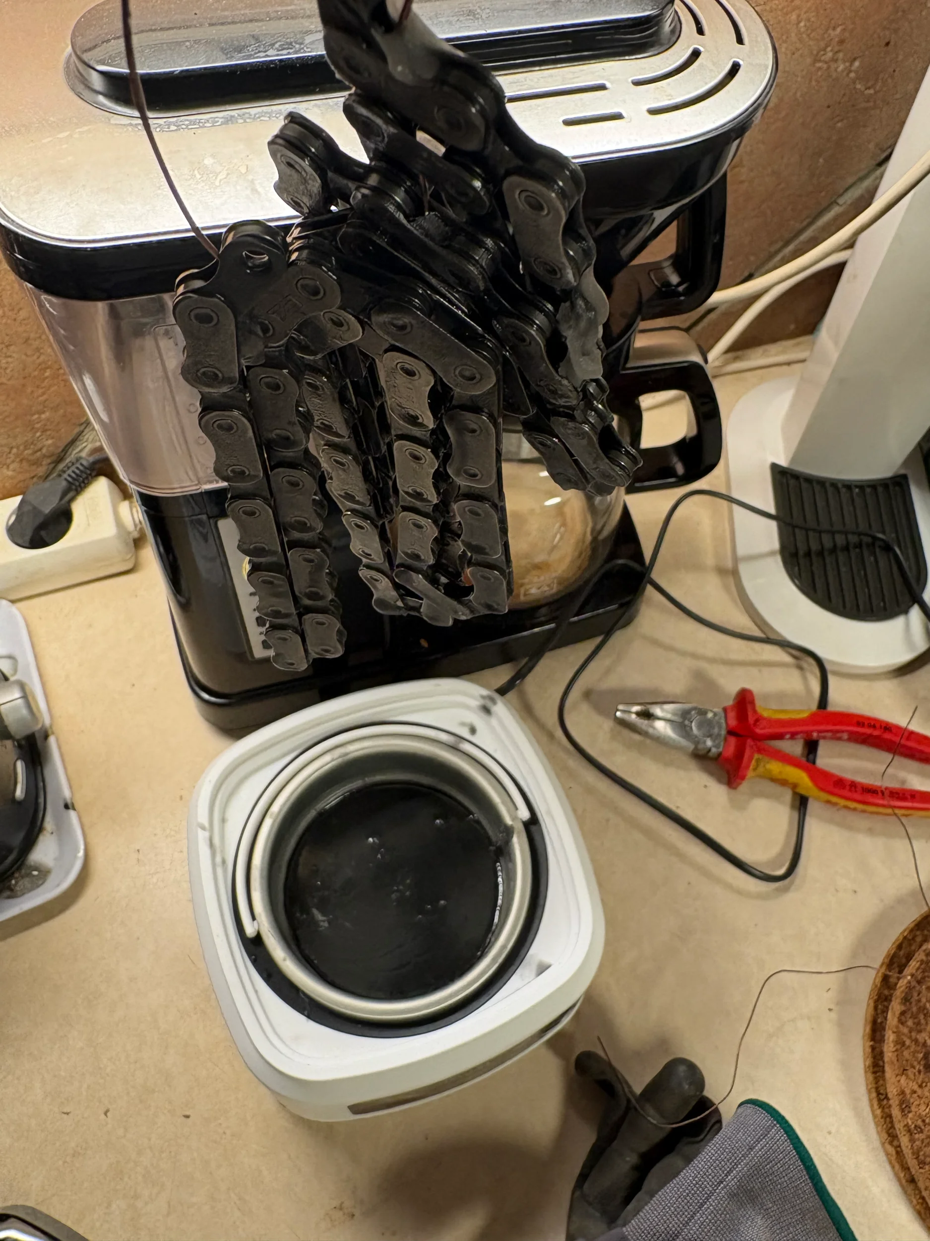

Rengöring av redan vaxad kedja kör jag med att lägga kedjan i en stor glasslåda och hälla på kokande vatten sen går det att använda hushållspapper att torka bort all smuts.(kedjan blir väldigt varm så lite lurigt att hålla den när man torkar av den).
Sen är det bara slå på vaxpottan på 95 grader, trä på rena kedjan på bockade ekern, låta ligga i vaxet i typ 10 min eller mer (röra runt) och sen hänga upp den på tork. Några drag med kedjan runt ett skaft till en snöskyffel eller sop-borste för att den ska bli mjuk och sen är det bara montera tillbaka.
Kör än så länge med vanliga kedjelås (som jag inte vaxar) som jag använder flera gånger men är lite sugen på att köpa Wipperman Connex.

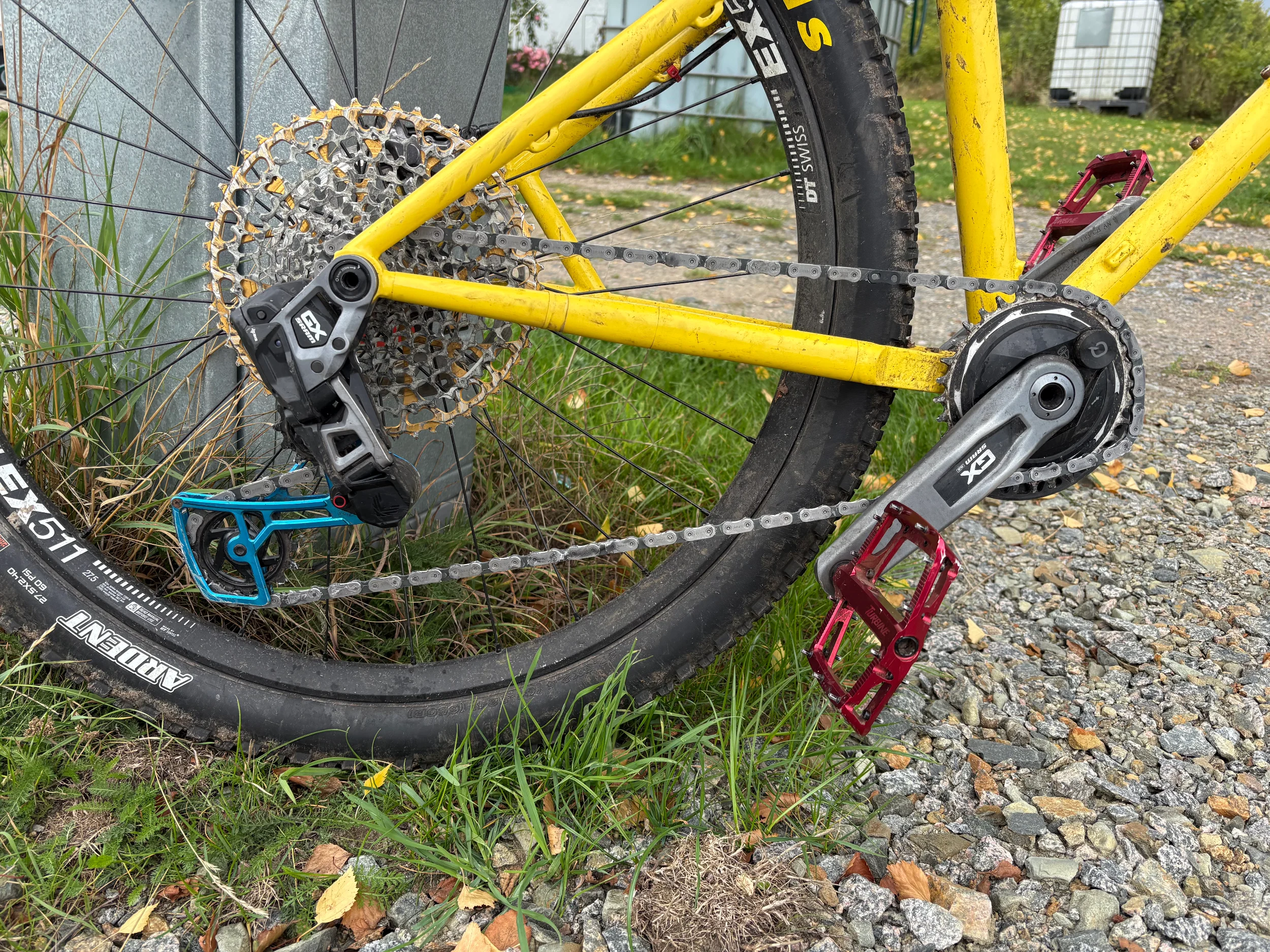

Nästa steg är att vaxa MTB’n. Har en ny kedja men måste rengöra växelförare och kassetten så därför har det inte blivit av.

Satt å sökte på lite kedjevaxning å får upp denhär Herren med sin kanal Oz Cycling som har laborerat en hel del med Vaxxer och tillsats medel som Ptfe som är ett industriellt smörjmedel och även fast massa att skapa grejer ur .
Han restar lite allt möjligt på sin kanal å till sitt lvg/grävel peddlande .
Jag fastnade endel för Ptfe blandningenn å kollade vad en påse med Ptfe på den lokala internet sidan så går det på cirkus 100kr för 50g å på en kedjevaxblandning med parrafin 500g parrafin å 10g Ptfe , nu kommer jag ändå ha i aluminium pulver just för att jag tyck he ser fränt ut :0)
Är det någon som testat Ptfe ? Han gör även ett flaskvax med lösningsmedel å microkrystaline vax å har i akut på droppflaska ska visst likna squirt mfl .
Pliktskyldig informarion om att man inte ska ha med ozcycle att göra eftersom att det här är han:

Precis som så många andra nybörjare(antar jag) började jag min resa med muc-off oljorna, de luktade väldigt gott kommer jag ihåg, lite som tuggummina från barndomen, Mittt muc äventyr varade nog till första eller andra vinter säsongen då jag blev trött på skiten på kedjan, både bildligt å bokstavligen.
Hörde då talas om något som hette squirt som skulle visa sig hålla kedjan bra mkt renare än vad någon olja kunde göra. Ett par år på det och väldigt nöjd råkade jag sen läsa denna tråden, tog större delen av en lördag att gå från inlägg 1 till slutet och jag var fast ;)
Sagt å gjort, beställde två nya kedjor, den som satt på cykeln var i stort sett slut så passade bra med ett byte, en påse silca secret hot wax och en billig vaxgryta från någon frisörsida för 200spänn.
Drog biltemas bromsrengöring i en gammal plastflaska tillsammans med kedjorna å skakade i ett par minuter.
Körde med samma typ av rengöring för squirten å de funka fint.
Tog det dock ett steg längre å kokade kedjan tillsammans med tvättmaskinsmedel enligt råd här från tråden.
Lät den torka i ugnen medans vaxet smälte å sen rätt ner i grytan bara. Å sen på tork en kvart senare.
Dagen efter(idag) så slängde jag på den på hojen å drog en runda på lite enklare mtb spår
Funka fint men det är oxo väldigt torrt ute för årstiden.
Kändes nästan precis som med squirten fast innerst inne vet man att det är liiite bättre då det är hetvaxat ;)
