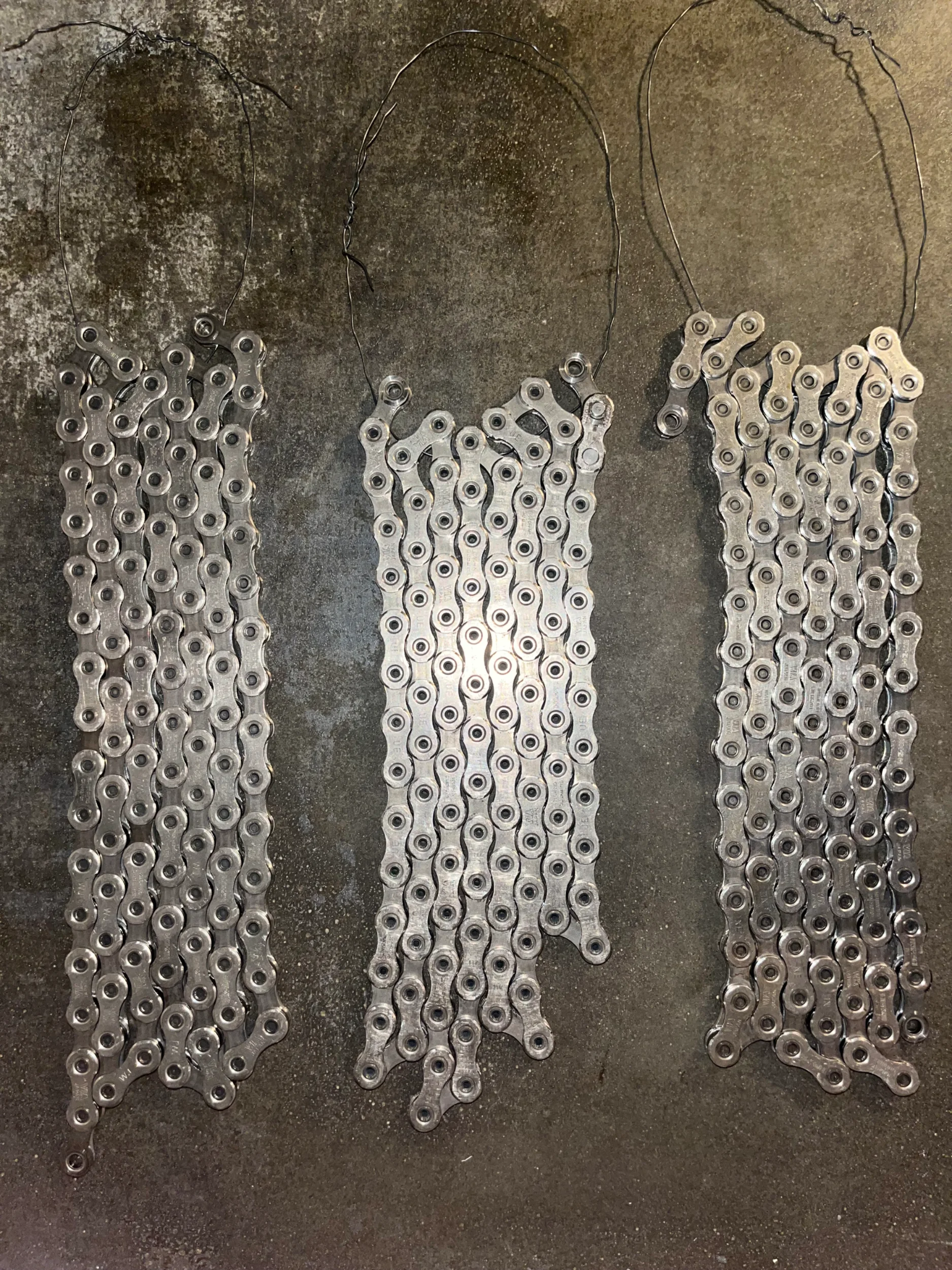

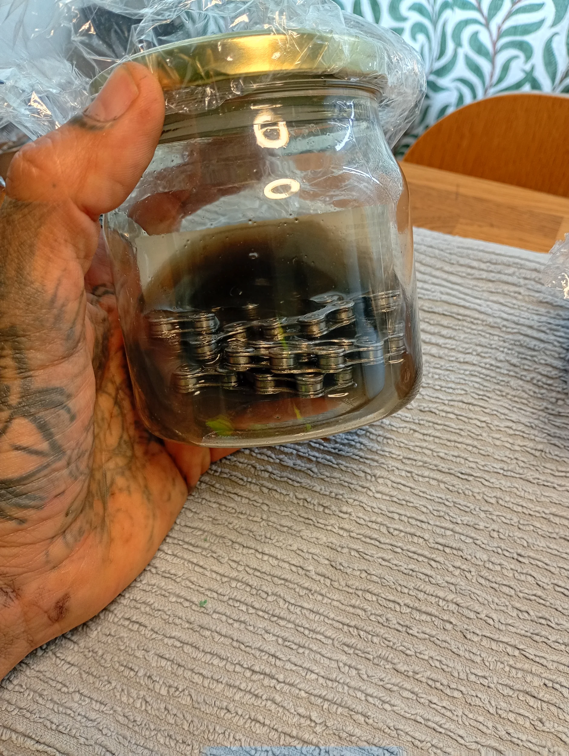

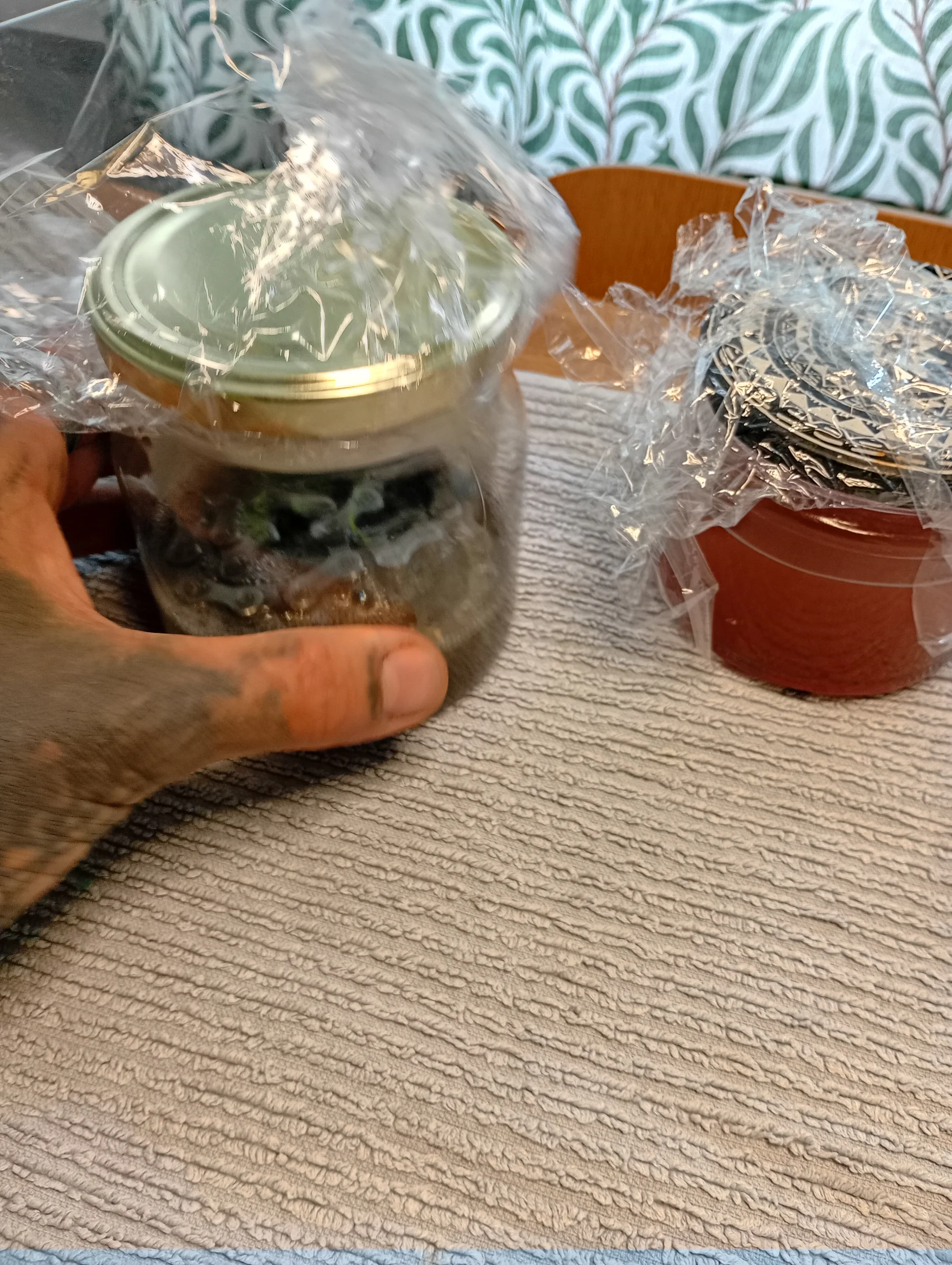

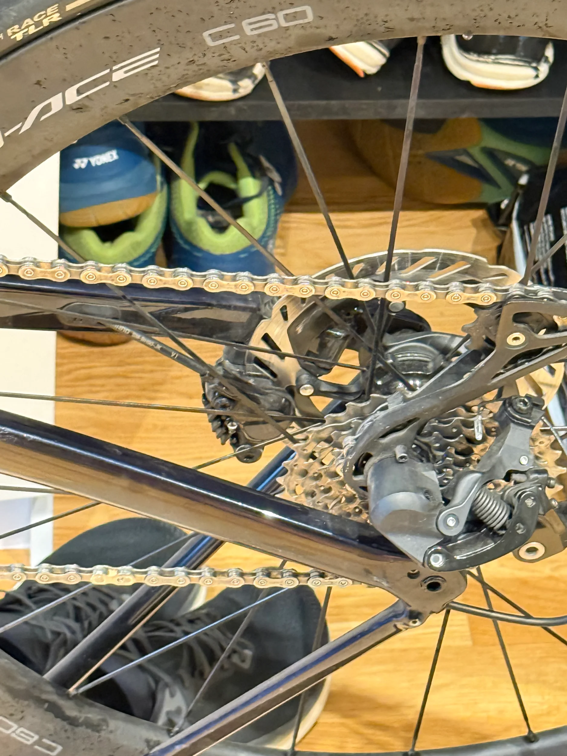

Okej. Nu efter typ 5 olika bad med lacknafta. Känns nu väldigt rena. Men börjar bli lite paranoid över hur rent rent är.
Det känns som man kan hitta en ynka liten nanomlillimeters grå fläck från gammal olja när man böjer, säg snitt, ca var 30e länk. Kräver rengöring före vaxning sådan j*vla detaljnivå, eller är det good to go?
Har nog legat i div. bad i över en veckas tid. Hade varit så gött att köra igång nu. 🤓
Testade Silca chain stripper och följde deras instruktioner och kan säga att det var gott om rester kvar efteråt om man jämför med behandling med lacknafta och t-röd. Men det handlar väl också om hur mycket skit som hamnar i vaxet. 🙂
Visa din vaxning! kedjan inte benen
Du har nog till och med gjort mer än nödvändigt skulle jag säga. Silca brukar väl också säga att deras vax (och varför skulle deras vax vara unikt?) till och med hjälper oljan att tränga ut och försvinna med tiden. Så oroa dig inte över om det dyker upp gråa vaxbitar sen. Det är bara att fortsätta vaxa så blir kedjan bara renare med tiden alltså.

Shit vad ambitiöst. När jag har gjort rent nya kedjor innan första vaxning har jag nöjt mig med ett bad i lacknafta och sen ett bad i t-sprit. Sen ner i grytan med rent paraffin. Har funkat tillräckligt bra för mig så du borde vara mer än good to go. Jag har, med min lata metod, inte märkt av några problem. Kanske att jag vaxat om lite oftare i början och mer sällan när kedjan slitits lite men vetefan. Kedjorna slits väldigt långsamt och håller sig rena i vilket fall.

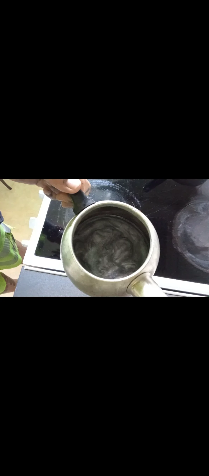

Hahaha nu är måttet rågat. Kul att folk kan följa min tragikomiska resa med vaxning. Sämsta möjliga start på det här äventyret som jag såg fram emot. Givetvis skedde en olycka vid vaxbadet och det slutade med att det kom in vatten i vaxblandningen. Hur gör jag nu? Kedjorna låg där i.
Är det bara att låta dem torka, och koka i vatten för att få av vaxet och ta en ny vaxkaka? Insåg att vax och vatten inte blandas. Så låter det stelna och sen separerar. Phew. Vaxet räddat. Nu bara relationen (och finkastrullen kvar).
Potentiellt hamnar jag i skilsmässa om inte jag lyckas rädda finkastrullen innan ca. 17:30. Givetvis var den kastrullen med vatten i (vid vattenbadet) en finkastrull. Det är nu en hinna av vaxrester i den som följd. Nu ligger den i frysen, för att kunna skrapa av en del.
Går det att rädda, m.t.p. att vaxet innehåller teflon?

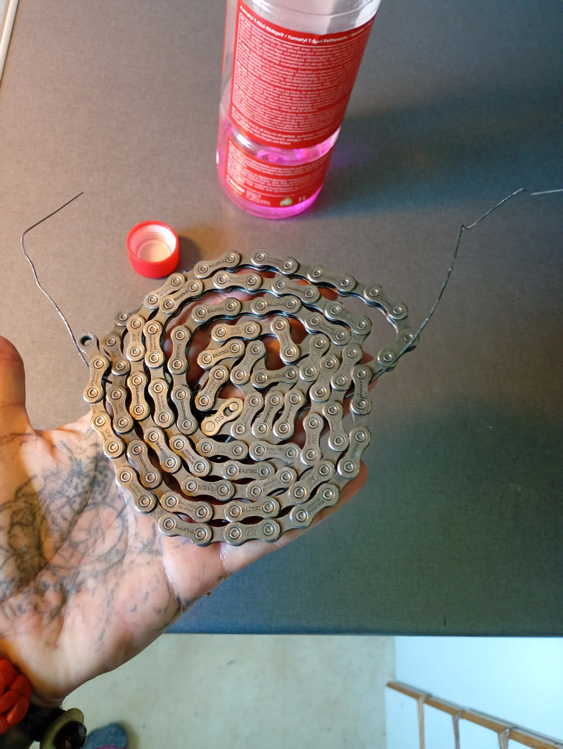

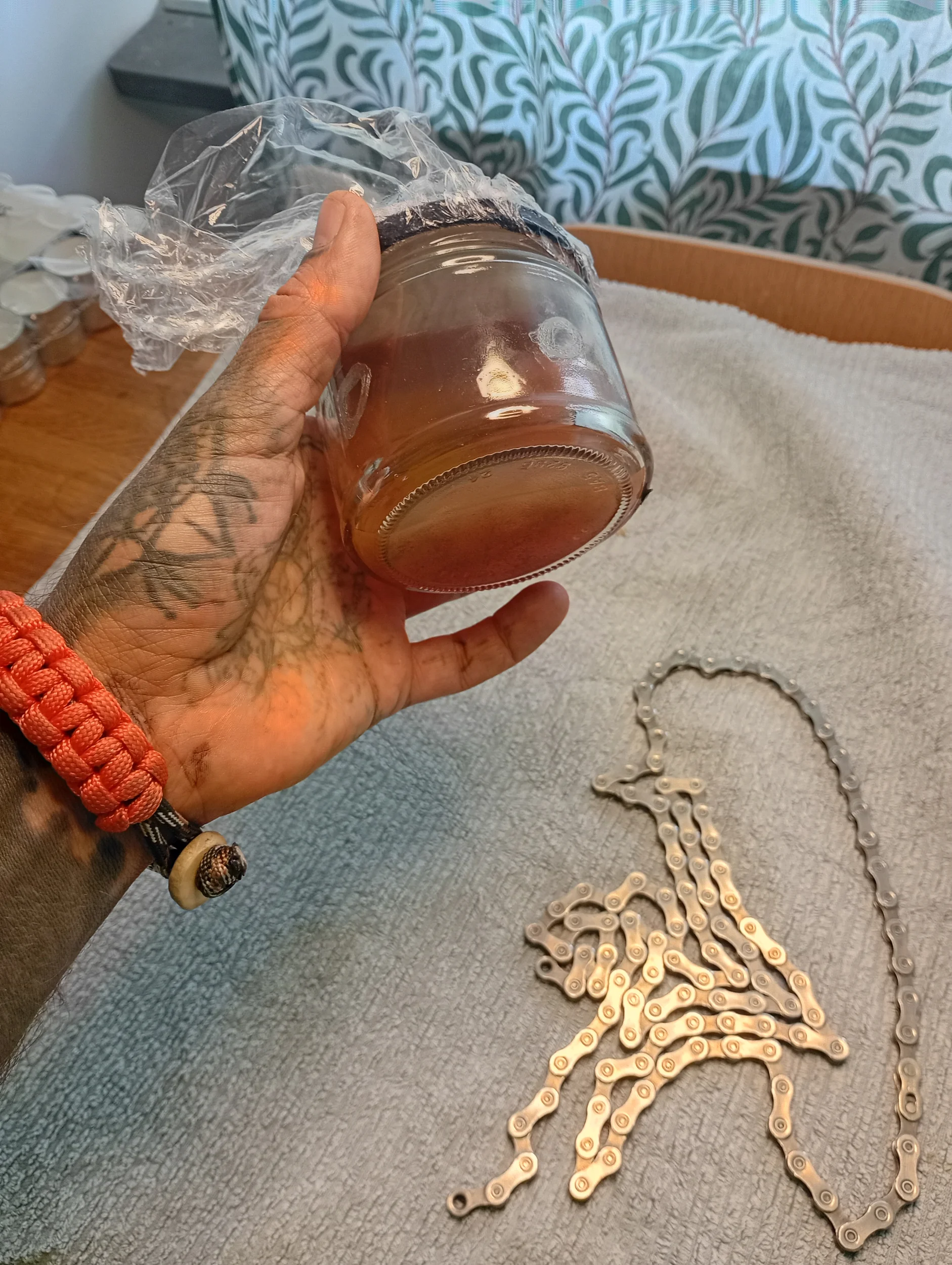

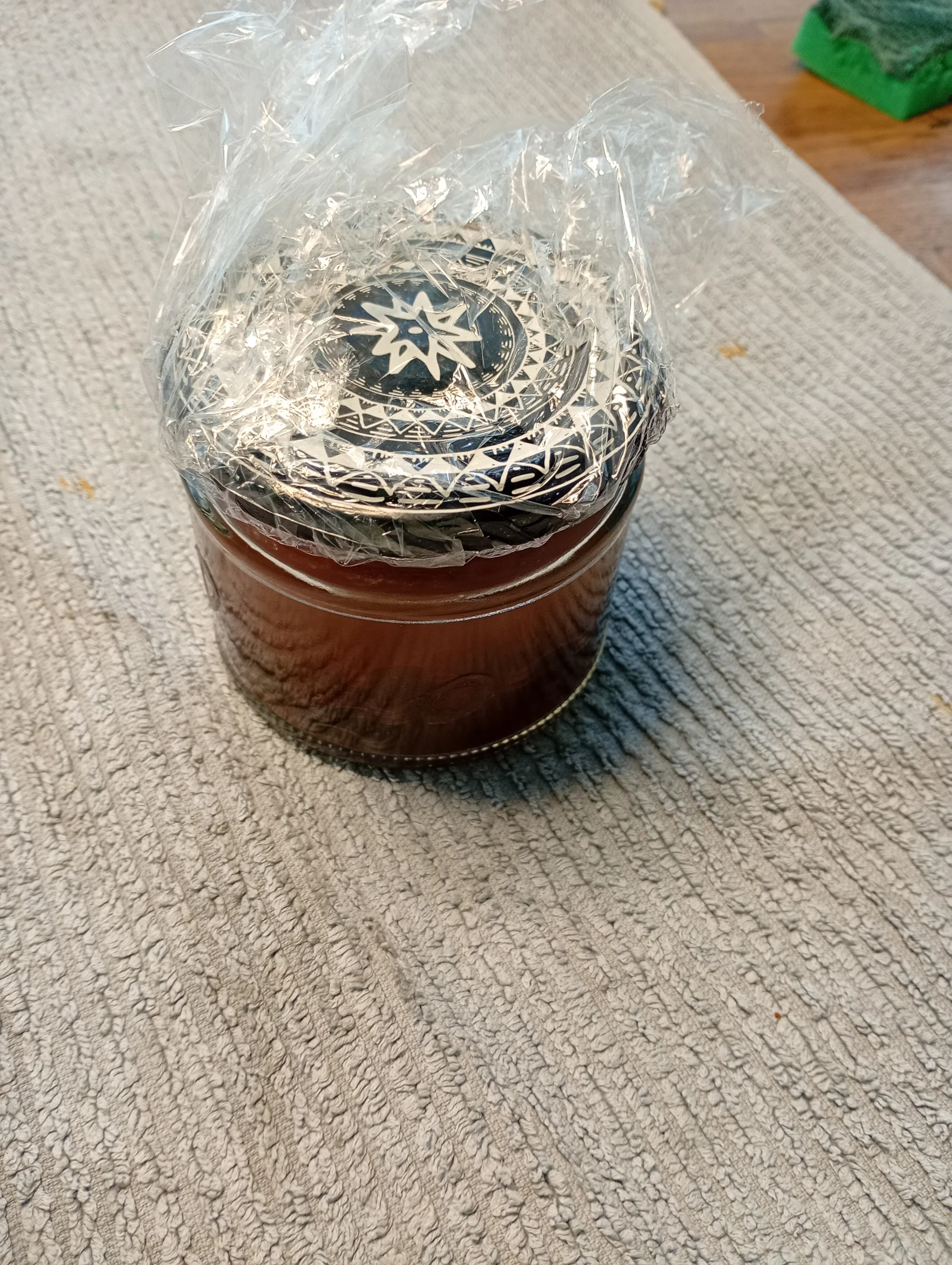

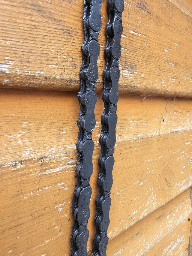

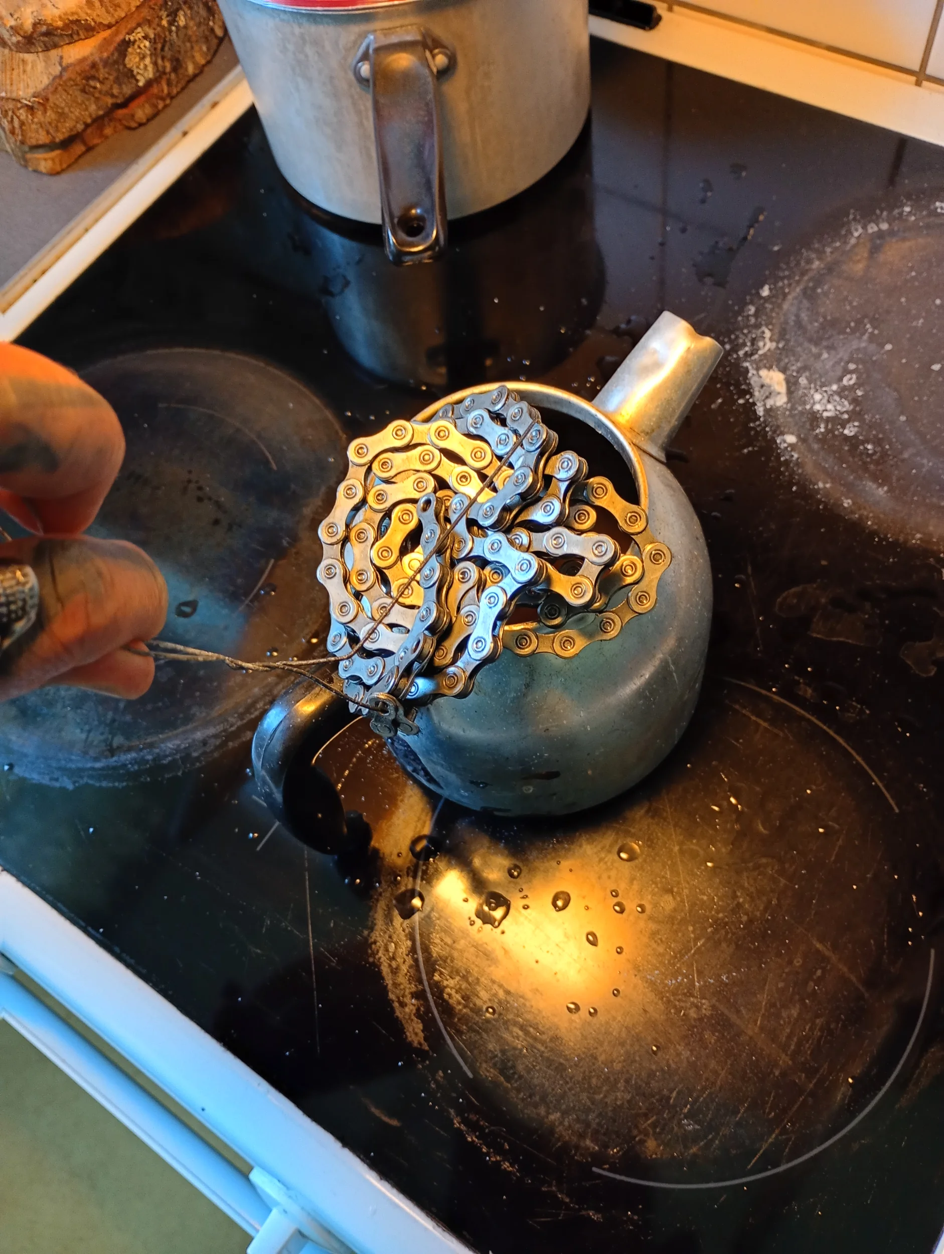

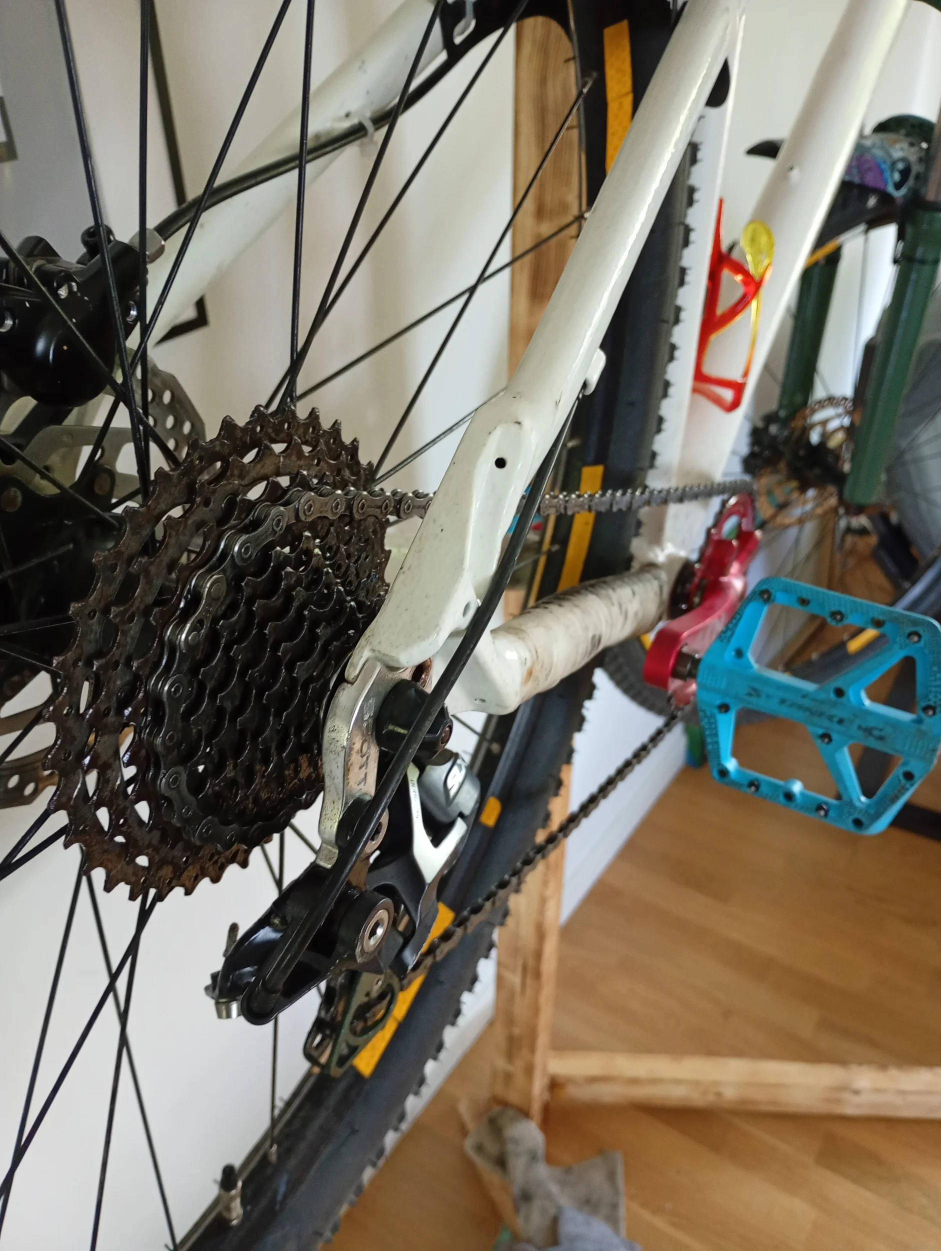

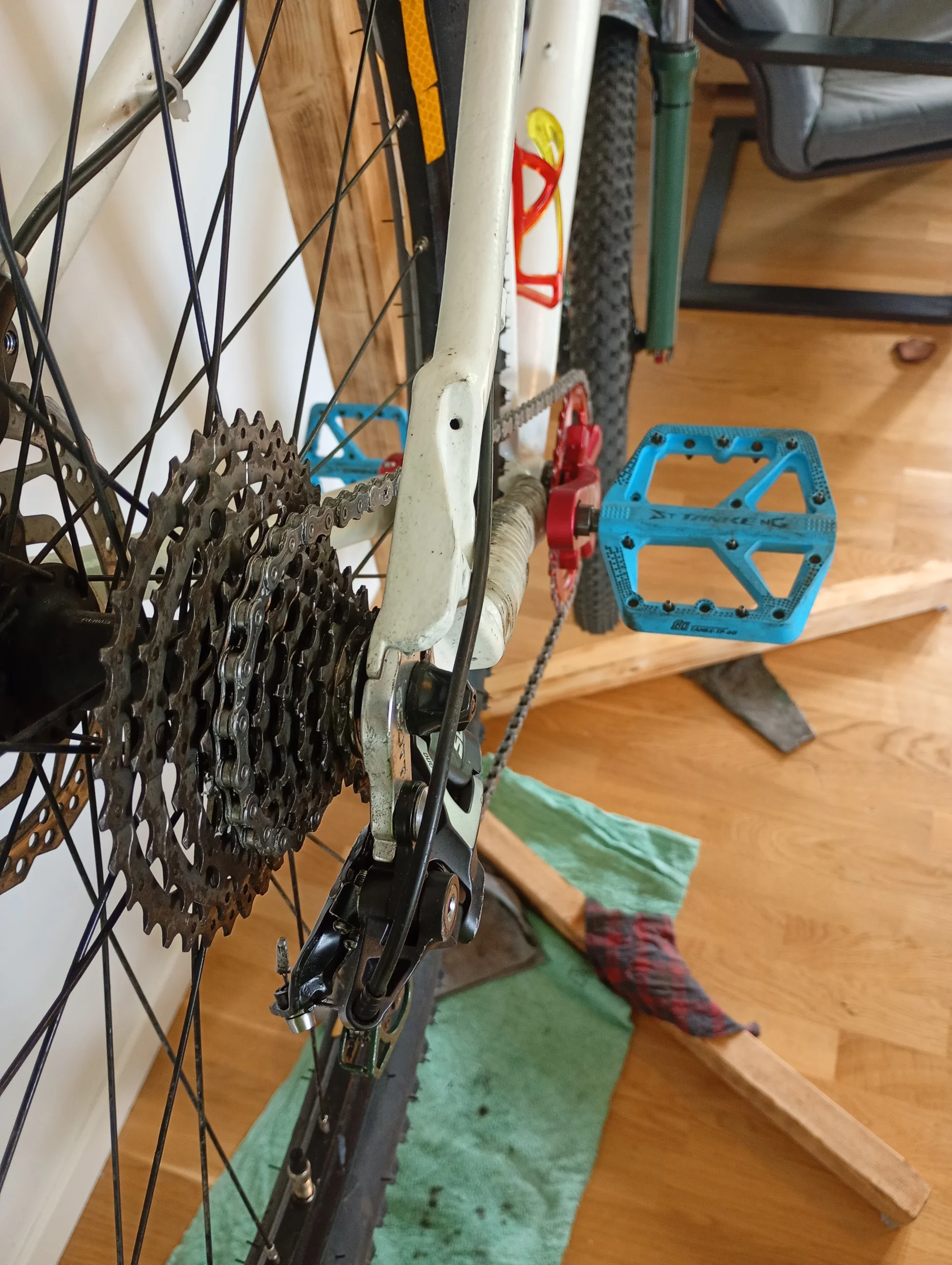

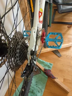

Sådär då var första kedjan "parrafinvaxad" sökte igenom byn efter parafin fann inget löst men fann på ICAs egna parrafinljus 100% för en 50lapp , tröd å lacknafta hade jag hemma .
Plocka lös kedjan å la den i diskbaljan med diskmedel ungnsrengöring å Borax lät det ligga en stund å borsta lös det grövsta svart oljan å grus sen sen ner i en kastrull med vatten å Borax Storm kokade 2 eller 3 gånger med vattenbyten när det såg "rent" ut peta jag ner kedjan i lacknafta å tröd därefter å det släppte mycket i naftan .
diskade även av kassetten och bakväxeln ordentligt , jädrar vad det satt fett å smuts wow kakor alltså.

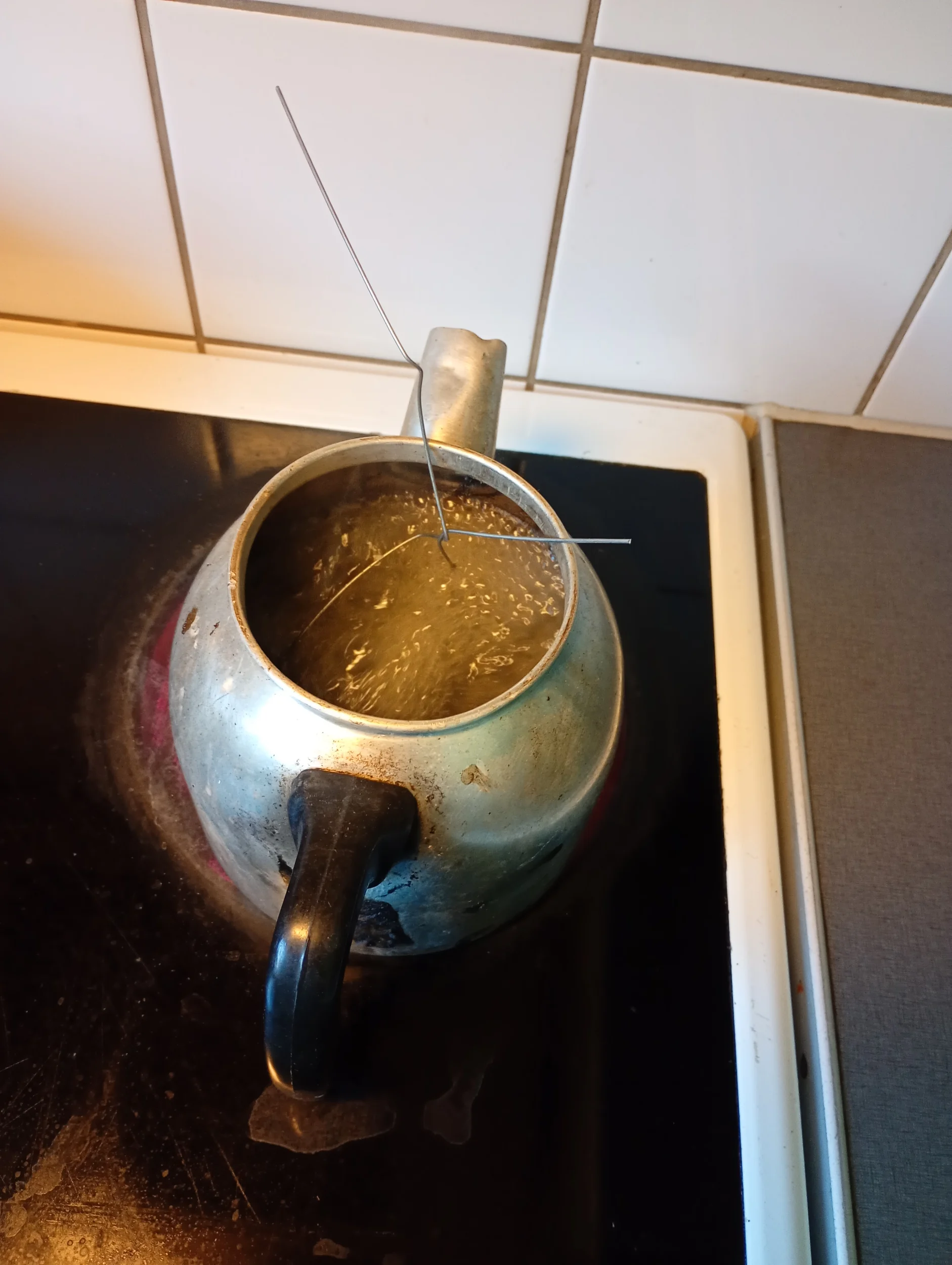

Peta ut parrafinet ur ljus kopparna å ur med vekarna ner i en gammal te kanna jag smällt bly i tidigare till andra projekt , å lät det smälta hade i aluminium pulver efter att ha läst det å sedan sett de olika vaxerna på marknaden så jag chansade det såg fränt ut .
Mja ner med kedjan i vaxet å lät det ligga en stund så kedjan blev varm å sen bara hängde upp å bröt på en bit pvc rör å montera ser "Rätt" ut å det här kanske tillomed fungerar .

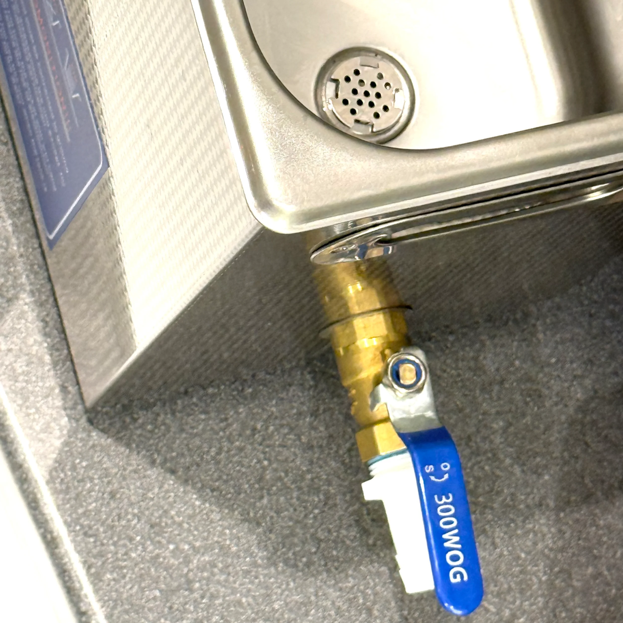

Ett tips om du har större ultraljudstvätt än behövligt för tex en cykelkedja är att ta en glasburk och lägga kedja och avfettning i. Går inte åt så mycket avfettning och man sölar inte ner hela tvätten.

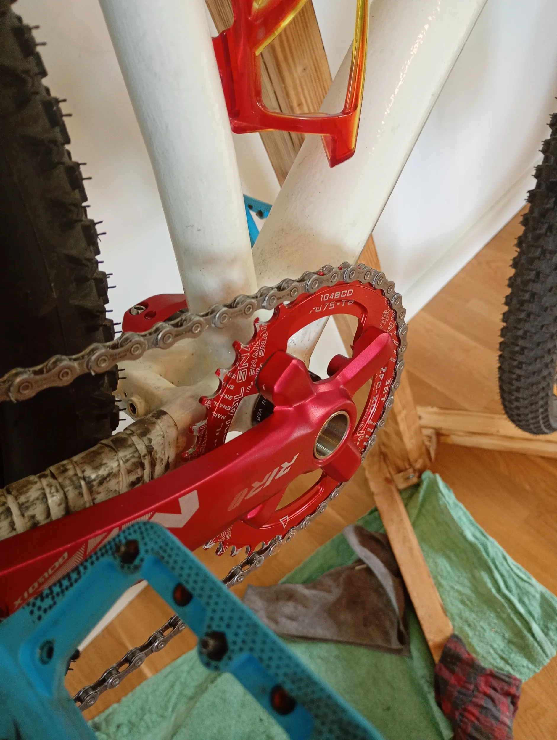

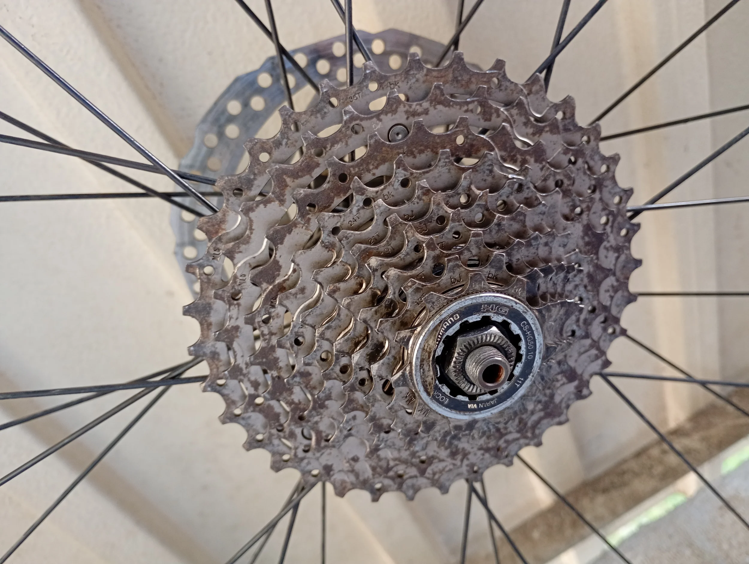

Blev inspirerad av fabriksvaxad kedja-tråden och gjorde en ny omgång tvätt på min fulvaxade (enbart droppvax) kedja. Jag körde den ju i en glasburk med degreaser och sen en omgång med diskmedel också innan jag spolade av den. Det verkar inte ha hjälpt då jag fortfarande blev svart om fingrarna.
Nu när jag kört på fulvaxet ett tag så tror jag att mycket gammal olja kommit fram ur kedjan igen. Tog därför nu tre-fyra omgångar degreaser-bad och skak, varvat med diskmedel och MÅNGA omgångar varmt vatten + skak. Sen fick den stå i två timmar i degreaser igen innan avspolning och torkning.
Som ni märker har jag inte rätt grejer hemma för att tvätta på riktigt, och numera slut på degreaser. Så jag hoppas det funkar bra den här gången.
Nu är kedjan och kassetten/vevpartiet skinande rena igen och inte en enda droppe gammal olja finns. Iallafall när jag känt efter med fingrarna. Så nu är den fulvaxad på nytt igen. Hoppas slippa kladdet framöver.

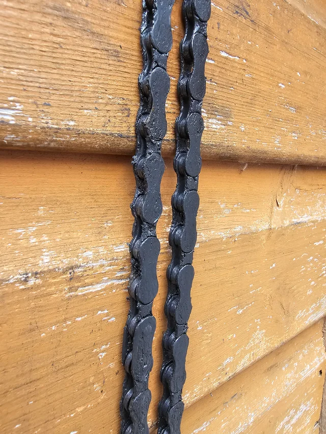

Skapligt första resultat med en hel del freestyle, ska testa en drylube som legat oanvänd i tre fyra år, tänker att den är snabbare att få väck i tvätten ide om riktigt vax närmar sig.
var visst inte en alkaliskprodukt jag hade utan en petroleumbaserad. Men iomed att det går å göra rent så känns det som det blir "skräpväder" med mkt regn så kan man ju ha på vad som helst för att rädda drivlinan om man inte orkar eller inte har tillgång på annan ort
kul känns det, får se allt eftersom om det märks några framsteg i känsla å ljud. cykeln var ståendes i en vecka vilket gjort att ljuden som kom efter regnet plötsligt var borta senaste turen
