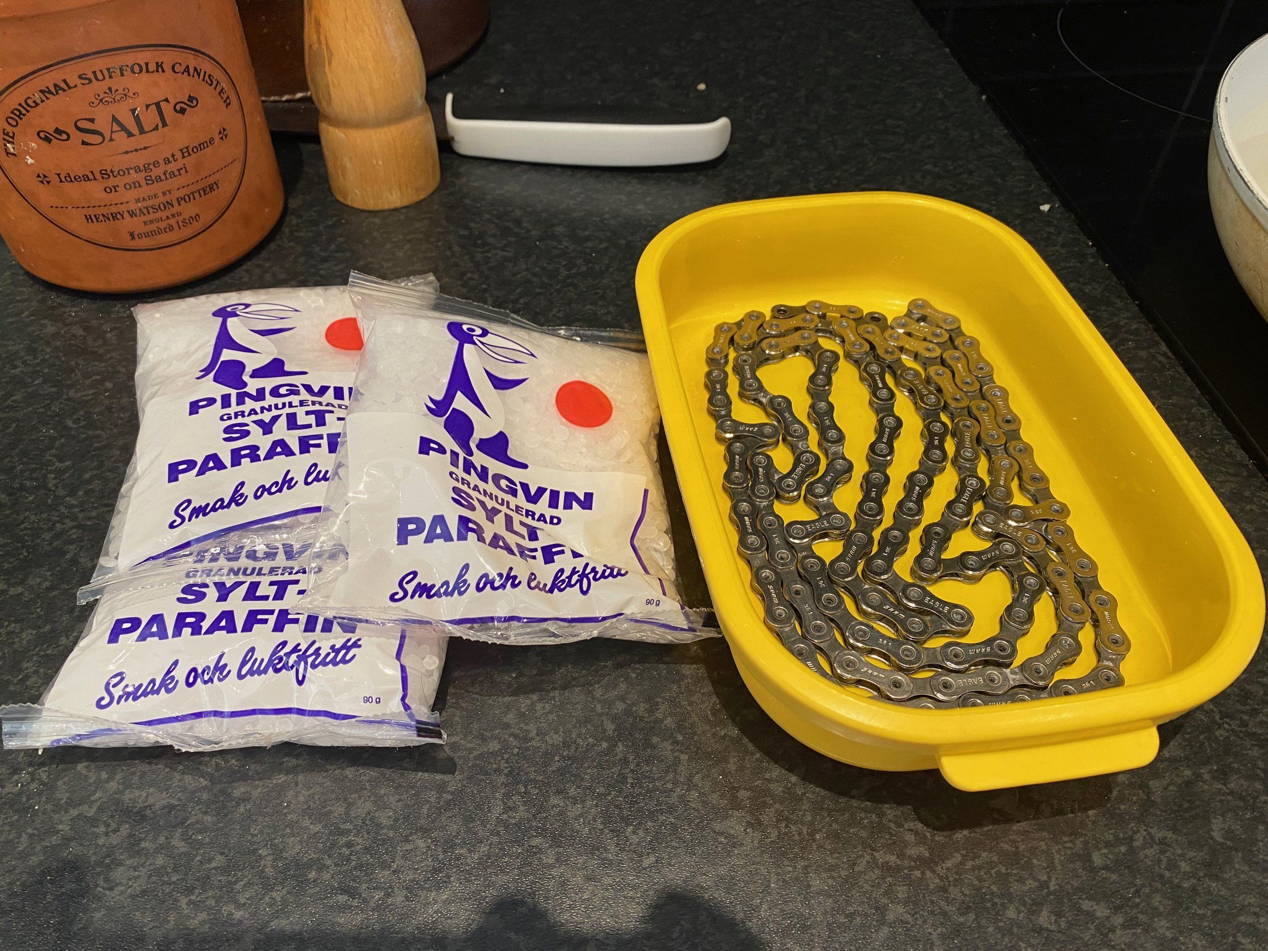

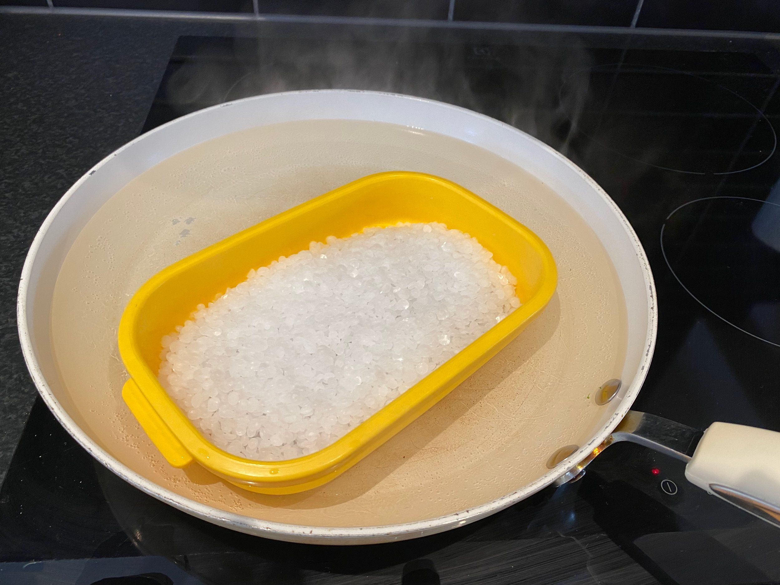

Amenvafan, ingen minns en fegis. Jag har en flaska Squirt jag tÀnkte fortsÀtta köra pÄ, men om man ÀndÄ gör jobbet med att göra rent kedjan (först lacknafta, sedan iso), varför inte ge den ett vaxbad ocksÄ?
Det tog knappt 20 minuter för vaxet att smÀlta helt och luktade ingenting, sÄ inga problem att göra det i köket.

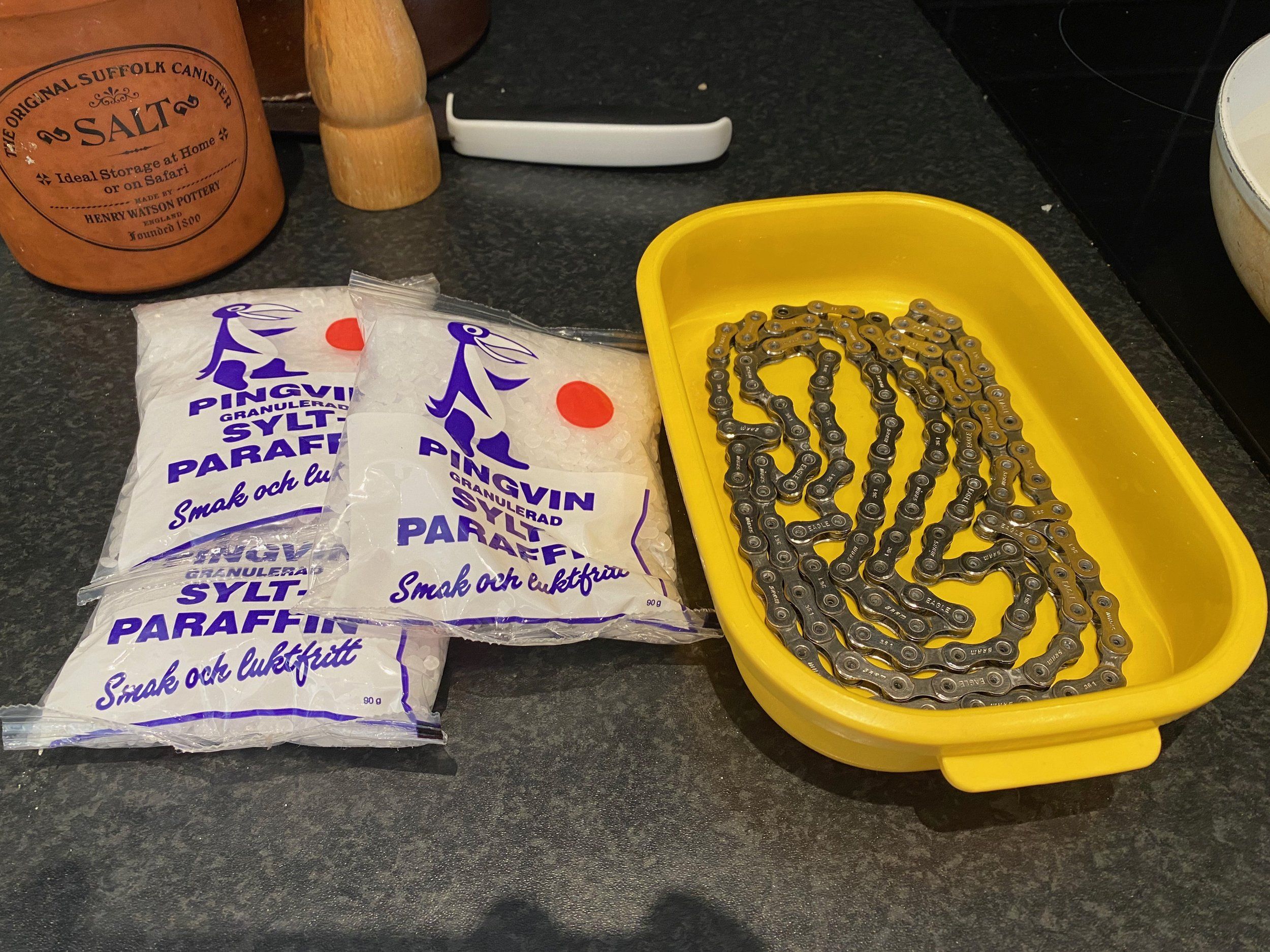

Visa bilaga 550153
Visa bilaga 550154
Visa bilaga 550155
Visa bilaga 550156
Kollade du tempen? ZFC förordar ju typ strax under 100 C, vaxet blir flytande lÄngt innan man kommer upp i den tempen i vattenbad.
Första gÄngen kan omvaxningen behöva göras lite tidigare om man som mig inte var sÄ ytterst petnoga med avfettningens alla steg men det rÀttade till sig sjÀlvt, andra vaxningen och de efter klarade sig kedjan lÀngre.

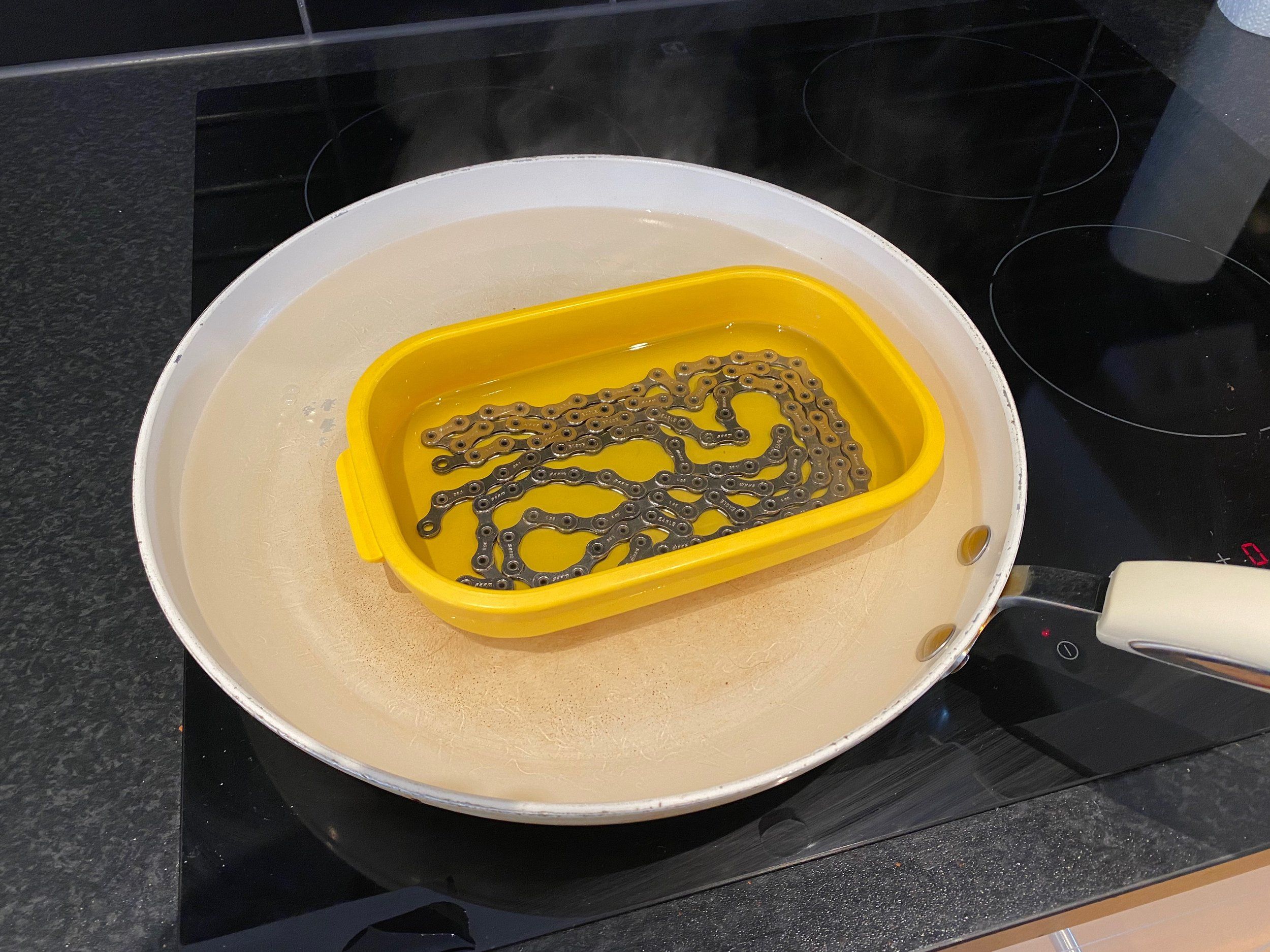

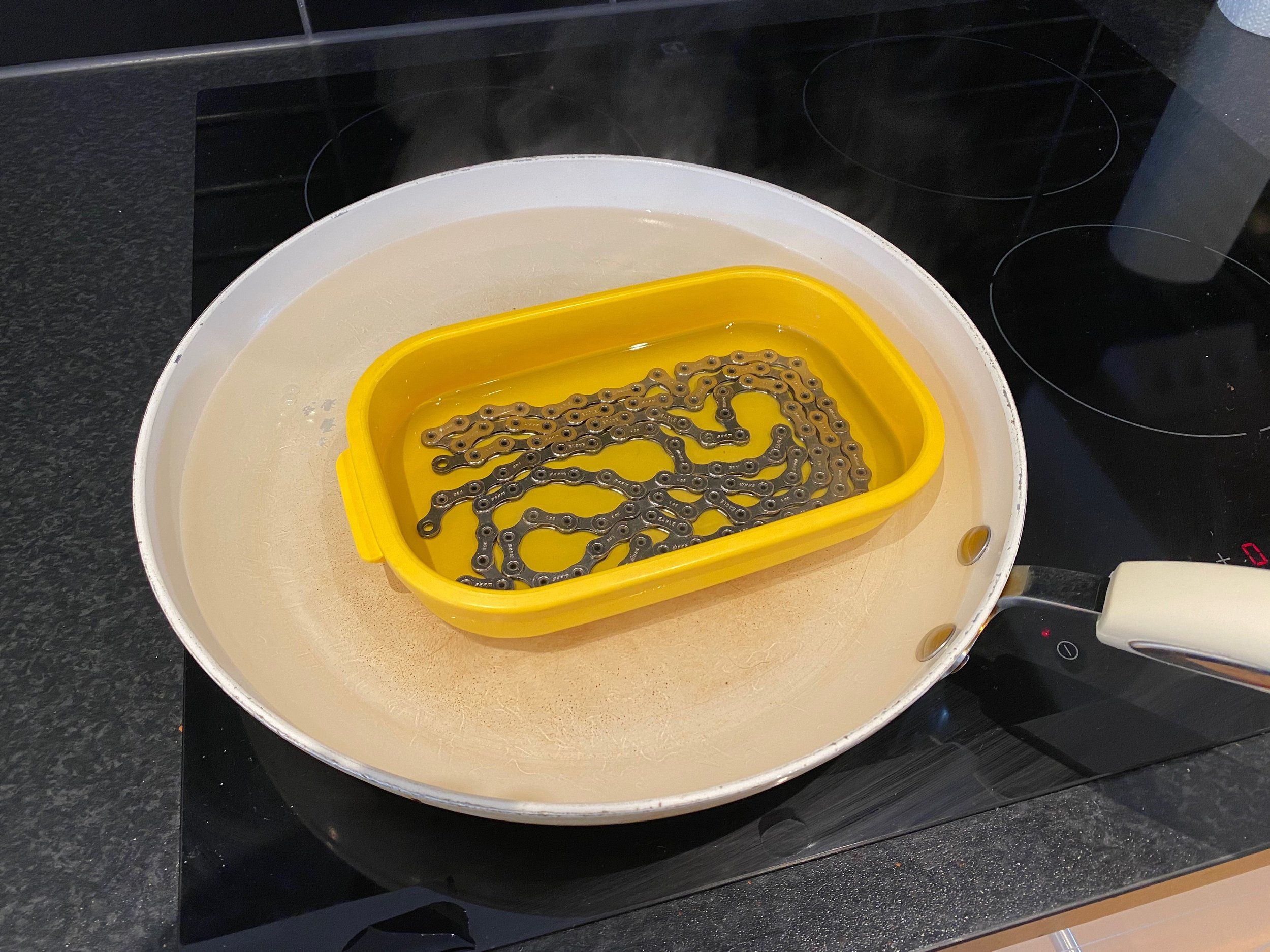

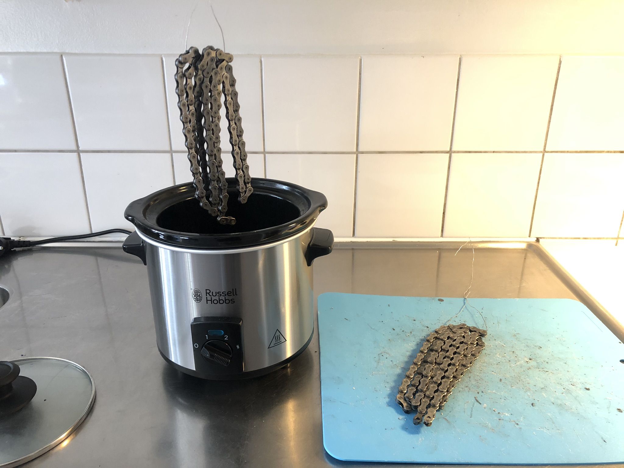

Varför brÄka med slowcooker mm? Jag tog en gammal kastrull o vÀrmde upp vaxet pÄ lÄg vÀrme med kontroll hela tiden sÄ att vaxet inte kokar ellet slÄr eld , om det nu Àr möjligt.
Bra tips att lÀgga i kedjan pÄ det kalla vaxet.
För att slippa hÄlla koll och för att man tydligen ska hÄlla lite lÀgre temperatur Àn vattenbad :)

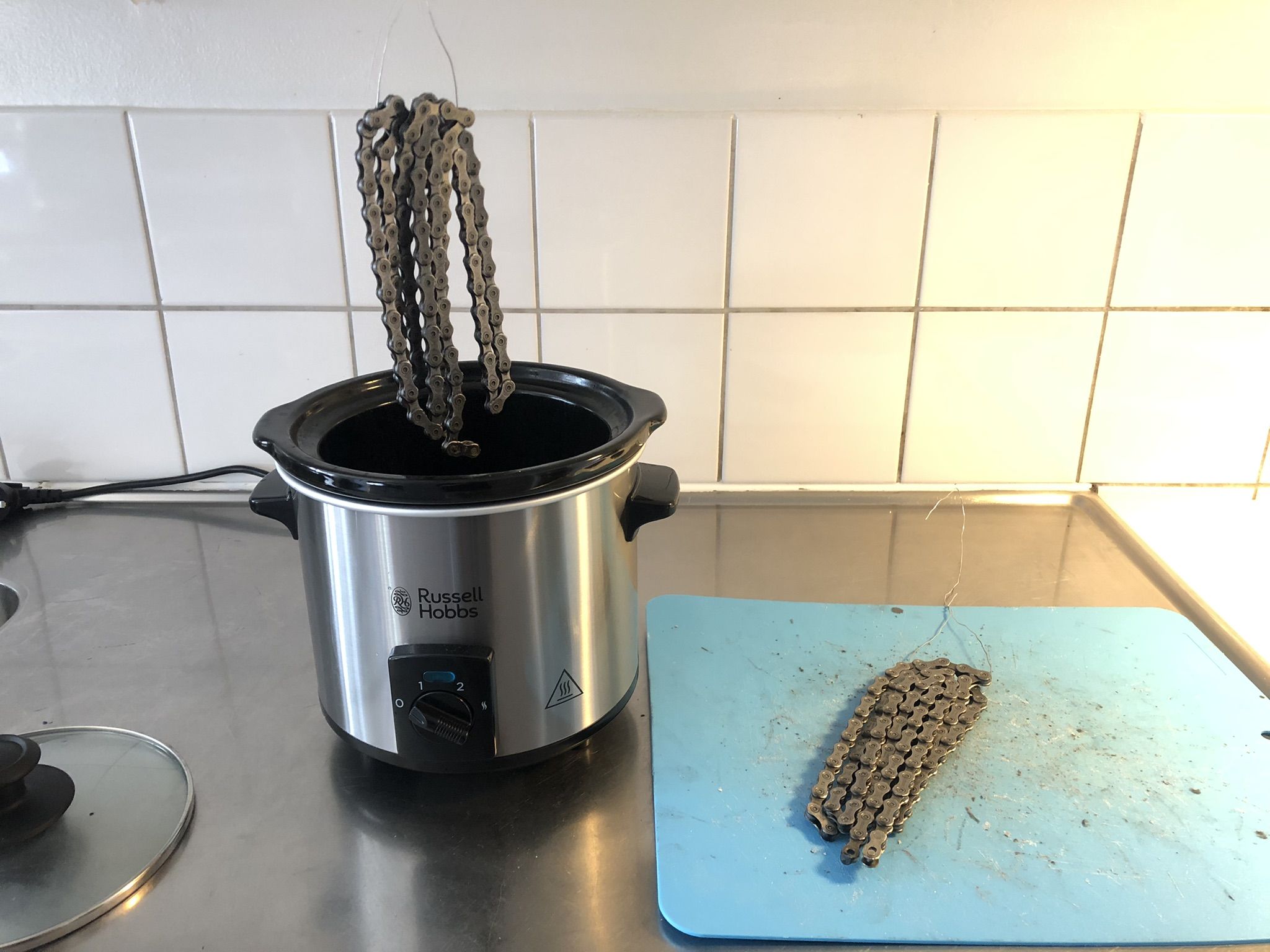

LÄter som kastrullen brÄkar mer Àn slowcookern. Jag slÄr pÄ den pÄ lÄg vÀrme, vÀntar tills vaxet smÀllt, vaxa, slÄ av. Kan Àven göra allt i garaget om jag vill.
Har samma och hatar den 😬
Tycker den Àr allt för trÄng för att kunna köra runt kedjorna ordentligt. Samt att det tar ~1h för den att smÀlta vaxet. Men det kanske Àr min som Àr kass i det fallet.
Man fÄr inte ha brÄttom. 1 timme stÀmmer nog bra.
TrÄng tycker jag inte att den Àr. Kanske har mer vax i min.
vattenbad Àr iaf en bra garanti mot överhettning, och vaxet lÀr enligt uppgift klara 115gr utan problem.
gissat temperaturen som rekommenderats Ă€r 200gr F, mest för det Ă€r en jĂ€mn och bra siffrađŸ€Ș. ligger ju Ă€ndĂ„ nĂ€ra vattnets kokpunkt..
kör alltsÄ sjÀlv med en termostatreglerad ostfonduegryta. den smÀlter vaxet pÄ nÄgra minuter. brukar för sÀkerhets skull ha en termometer i, bra att röra om med om inte annat:)

Jag kan varmt rekommendera denna söta slow-cooker. Tror jag gav 225:- pÄ Mediamarkt.
Visa bilaga 550251 Visa bilaga 550256
Jag kör samma slowcooker, funkar men har som nÀmnt rÀtt klen effekt och Àr nÄgot liten.

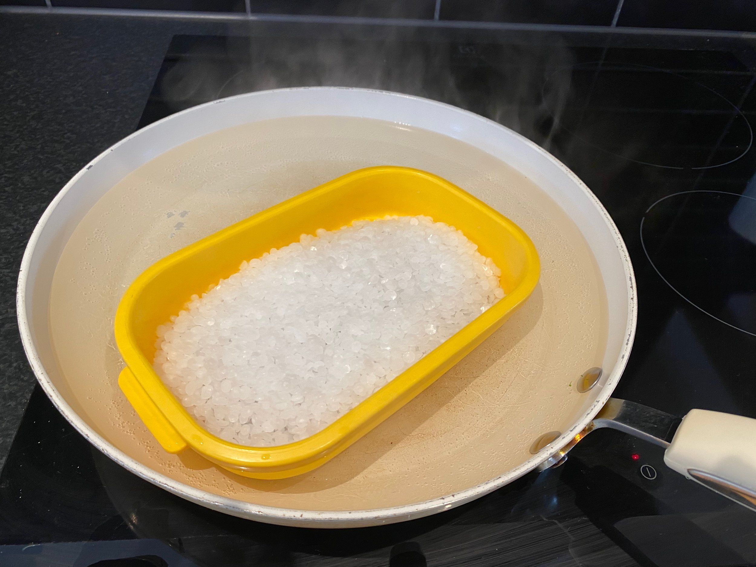

Med 250g parafinvax fÄr jag precis ned tvÄ kedjor i kÀrlet. UppvÀrmning pÄ lÀge 2 tills det mesta Àr smÀllt och sedan slÄ över pÄ lÀge 1 för att inte överhetta vaxet. För 250 kr sÄ Àr jag nöjd.
Var vÀldigt chansning pÄ huruvida jag skulle gilla vaxning. Nu rÀcker det att det inte blir skitiga mÀrken pÄ klÀder/hÀnder för att jag ska vara sÄld!

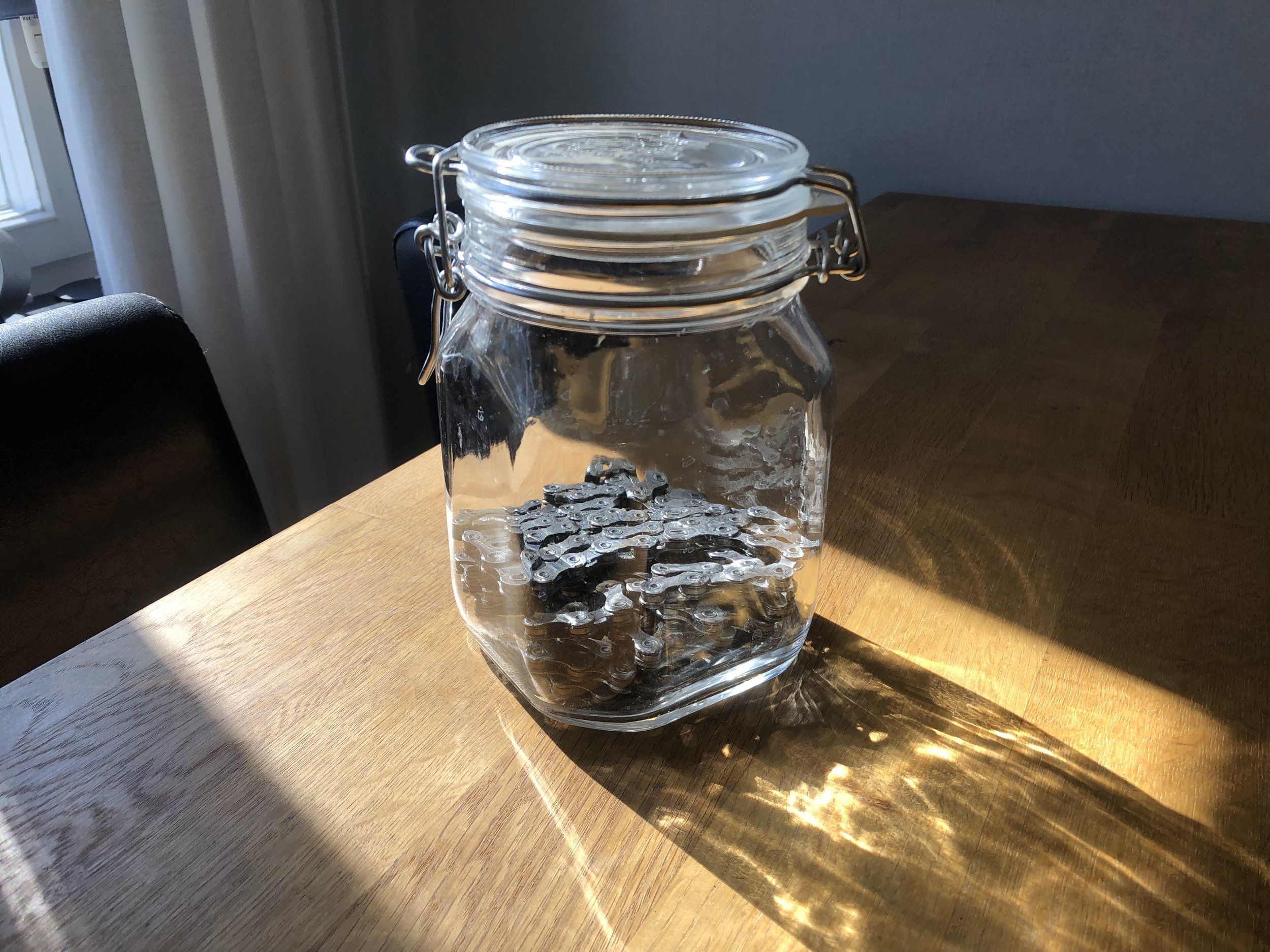

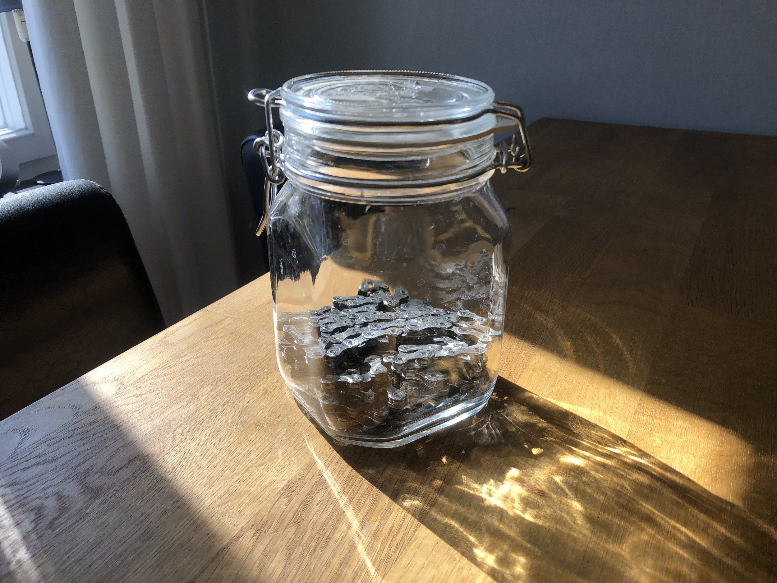

Jag gör följande:
Steg 1:
3x kallavfettning a 200 ml pÄ Shimano
4-5x pÄ SRAM
Steg 2:
Spola av med vatten
Steg 3:
2x med 200 ml T-röd
Steg 4:
Torka med ljus mikrofiber duk. Mörka spÄr pÄ duken?
Följesteg efter Steg 4 om ej rent:
En vÀnda till med sprit. Fortfarande mörka spÄr? Inte tillrÀckligt avfettad, ner i ett bad med avfettning en gÄng till och upprepa spritspolning.
Sista sköljning av sprit/avfettning ÄteranvÀnds med fördel till första körningen pÄ nÀstkommande kedja som ska förbereddas.
Har man inte kallavfettning sÄ kan man anvÀnda sig av:
Terpentin(inte bio), TÀndvÀtska (inte bio) eller Lacknafta. För att kunna spola med vatten sÄ fÄr man tillsÀtta tensider, t ex diskmedel.
Vax-on metod? Immersionsvaxning sÄklart! Helst i slowcooker eller vattenbad för att undvika överhettning av vax och eventuell brandrisk.
