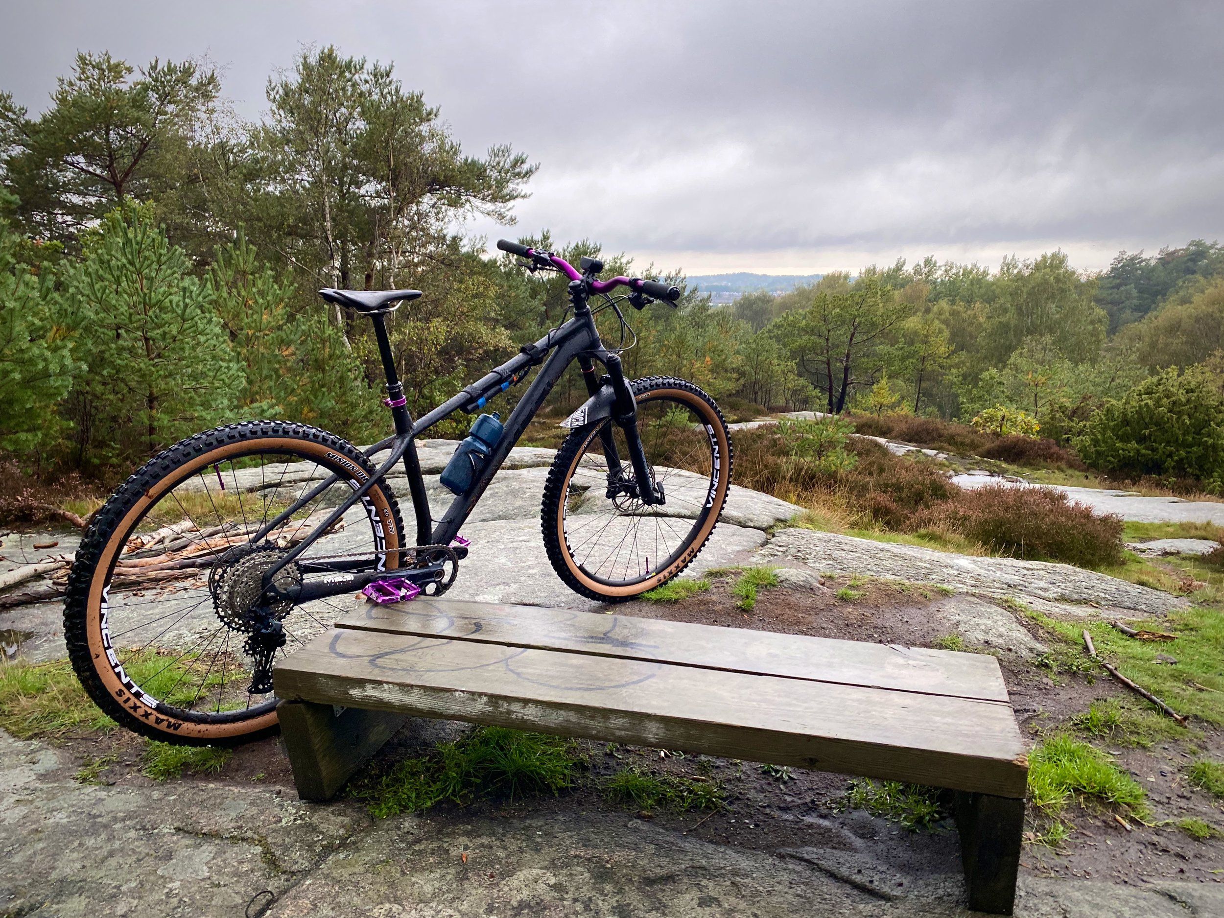

Jag plockade upp en Royal Dropper SLX förra veckan i Alingsås. Det är min första hardtail, har bara kört heldämpat tidigare, dels för att ha en extra cykel ffa över vinterhalvåret, men också för att tvingas tänka lite mer på teknik och linjeval. Geometrin känns perfekt för Göteborgsstigar, modern men utan att vara helt fokuserad på utförsåkning. Efter två rejäla pass på cykeln kan jag konstatera att jag är väldigt nöjd med köpet. Bra finish och kvalitetskänsla i bygget, det känns som att deras egna komponenter under märket Vincents håller måttet. Det enda jag har behövt justera i efterhand är växelvajern som töjts lite under första timmarnas användning, precis som väntat, och det sedvanliga pillandet med cockpiten för att få allt på rätt plats. Sadeln är en liten lättviktshistoria som känns rätt stum och hård om man inte har blöja på. Med blöja i shortsen däremot så passar den min kropp bra och är faktiskt riktigt bekväm, så jag tänker fortsätta köra på den.
Det enda som inte funkar för mig är däcken. Vittoria Barzo 29x2.35 är lätta och snabba, cykeln känns väldigt rapp med dem på, men på blöta hällar finns det noll och inget grepp. Vid klättring är det bara frustrerande då jag spinner loss och får stopp hela tiden, på skrå är det direkt farligt då framhjulet har börjat glida några gånger. De funkar dock utmärkt på barriga stigar och helt okej i lera också. Jag har beställt hem ett par Minion DHF så får vi se hur mycket trögare cykeln blir med dem på, men vi är på väg in i oktober och som hemmahörande i Göteborg så är grepp på hällar a och o.
Min cykel:
• Allebike MB31 Royal Dropper SLX 2021
• Sixpack Racing Icon 2.0 pedaler i lila bling
• Lila Nukeproof Horizon styre och Wolftooth sadelklämma, ren fåfänga
• Muc-Off Stealth tubelesspluggar i styrändarna
• En rosa Pepi's Tire Noodle i bakhjulet
• MAXXIS Minion DHF 29x2.5 WT Dual TR EXO Skinwall

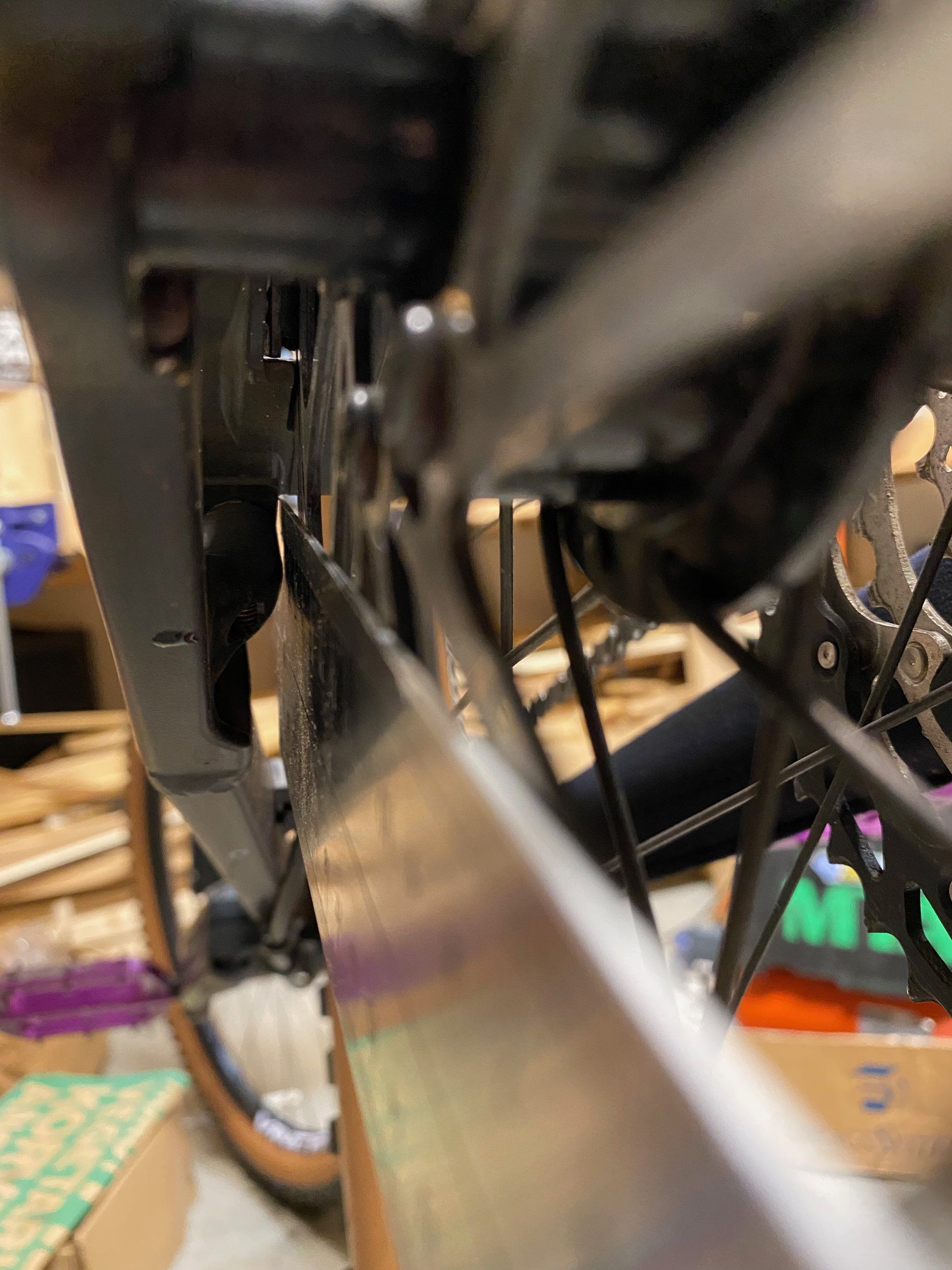

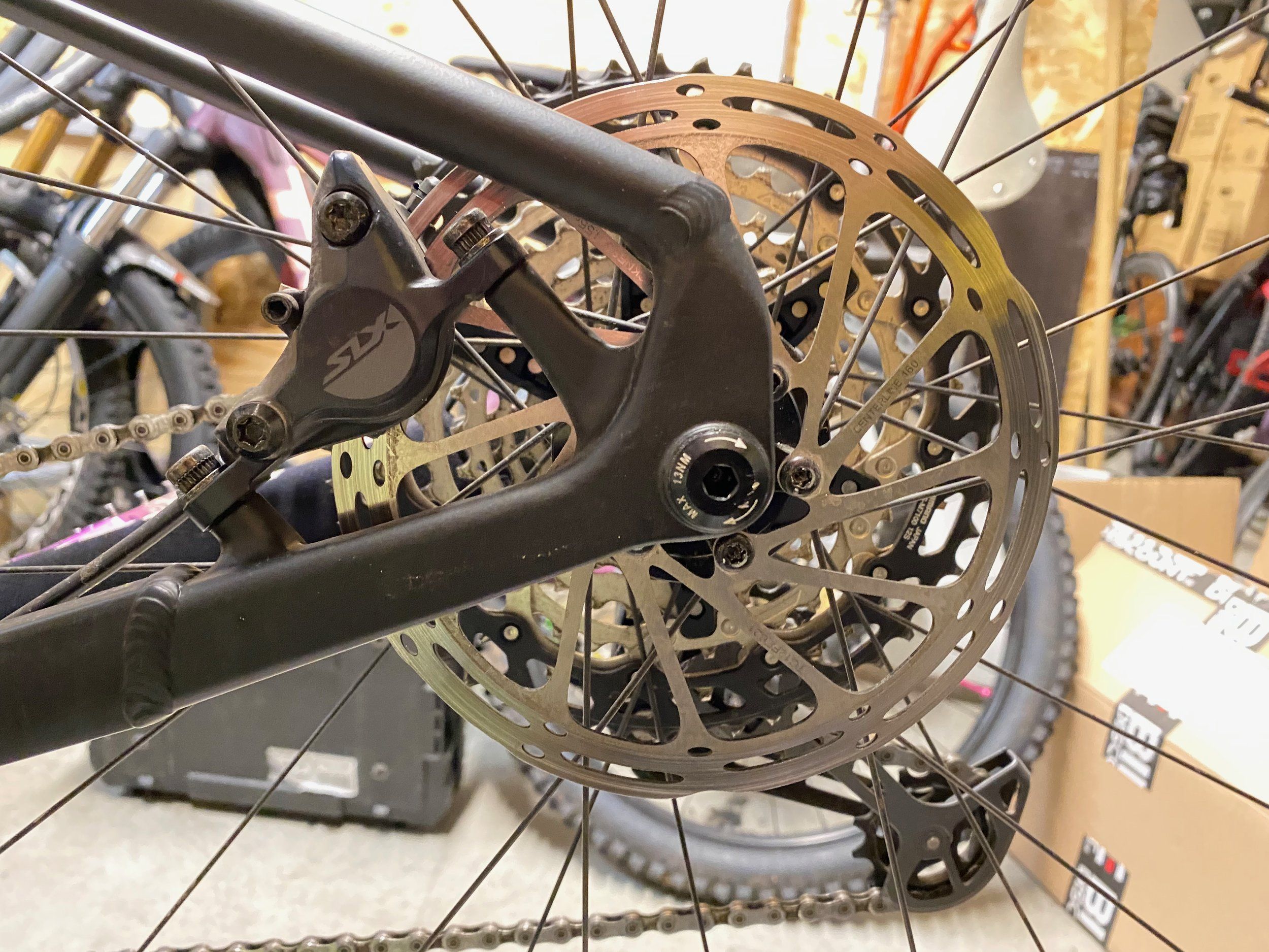

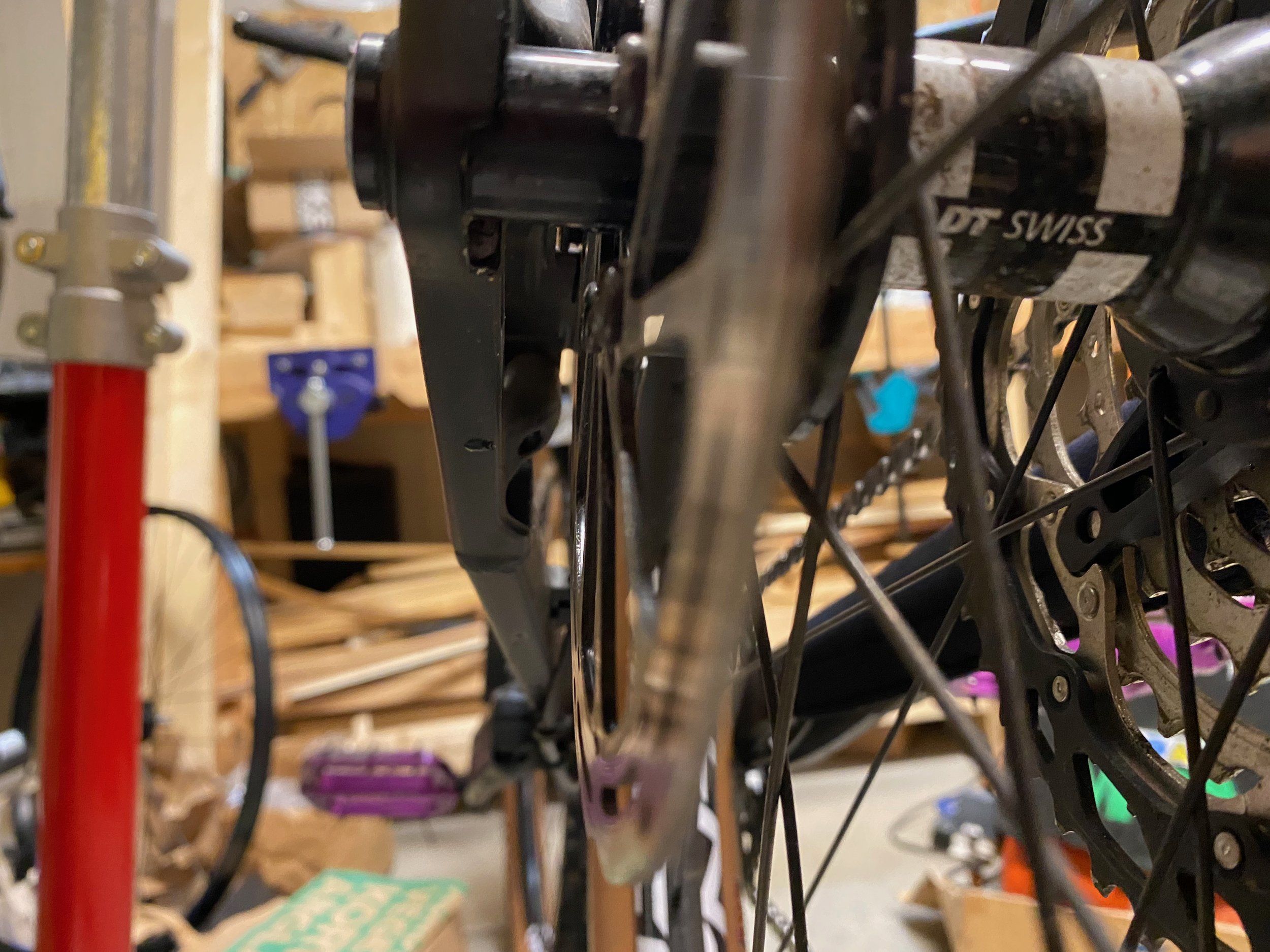

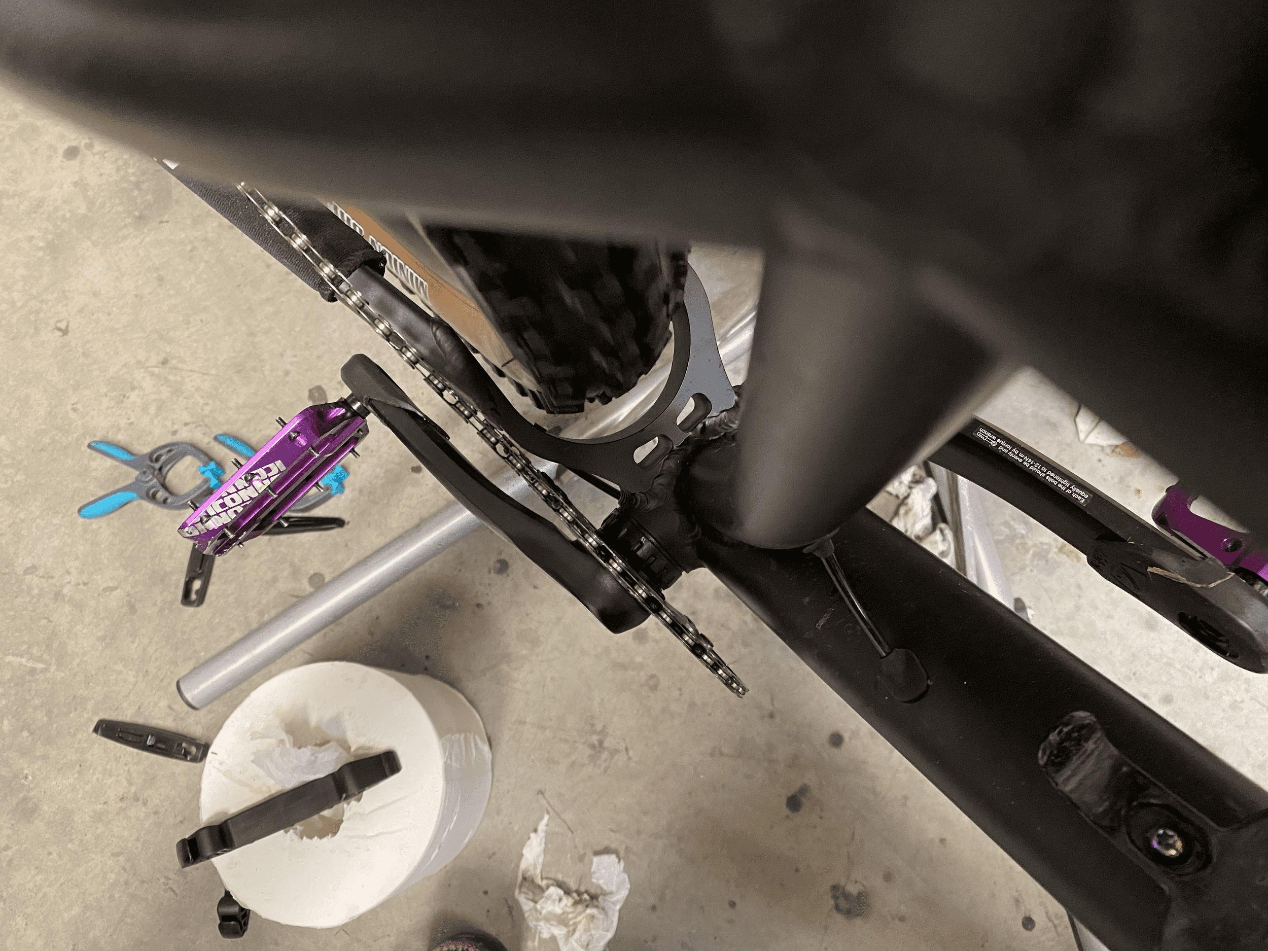

..Dags att skramla prylar osv. Nån som vet om det funkar med 180mm-skiva bak? Har det på mina övriga cyklar så det vore ju fint att köra det även här, även om det säkerligen är overkill. Den verkar komma med 160mm om man köper komplett hoj.

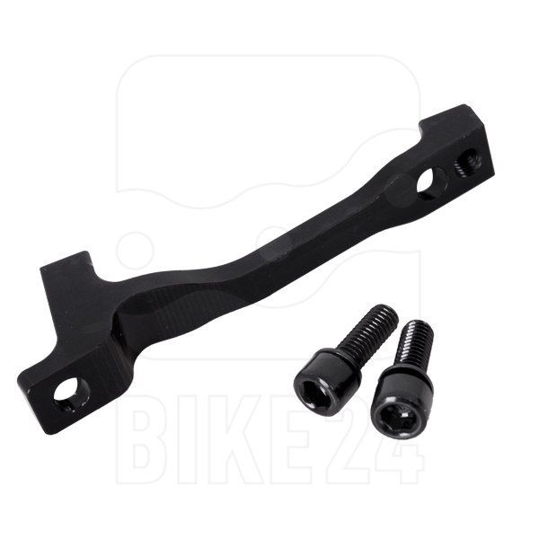

..Och nån som sitter på info om vilken bromsadapter det är bak (ok med info för 160-skiva..)?
Allebike MB31 MTB
Inte jättemycket marginal till det främre fästet om du sätter i 180 mm, typ 1-2 mm. Oket slår nog i sadelstaget också?
Det finns adapter dom flyttar oket framåt. Vet inte om den här får plats, men det finns många fler.
Allebike MB31 MTB

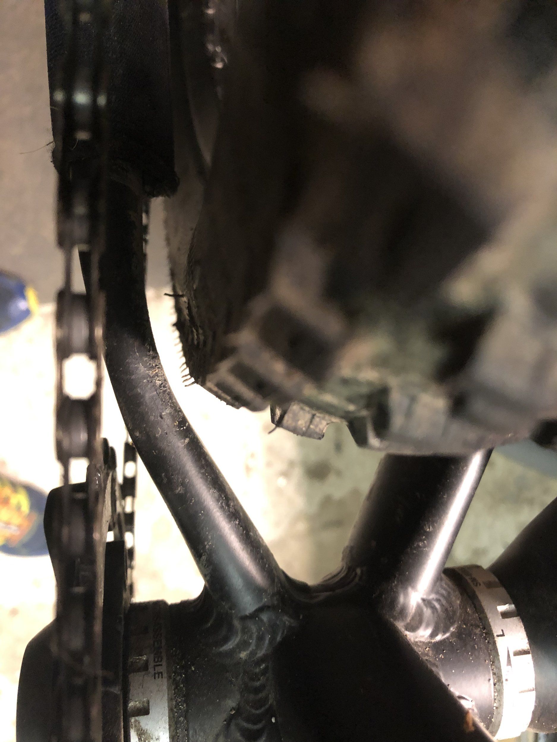

Vad fan har de dragit upp chain stay som de gjort? För att få plats med broms under eller för att få till en clean linje men TT?
Hade de skitit i det eller gjort det ordentligt hade oket suttit över som sig bör.

Ah, så 180mm bak funkar utan problem? Det såg tight ut enligt tidigare i tråden, men det låter ju lovande att du testat i verkligheten. :-)
Allebike MB31 MTB
Ja noterade det men inga problem med det! Dock verkar jag ha den uppdaterade ramen om man skall gå på bilderna ovan att dömma, med ”bryggan” från kedjestagen mot sadelröret. Om det nu påverkar ?

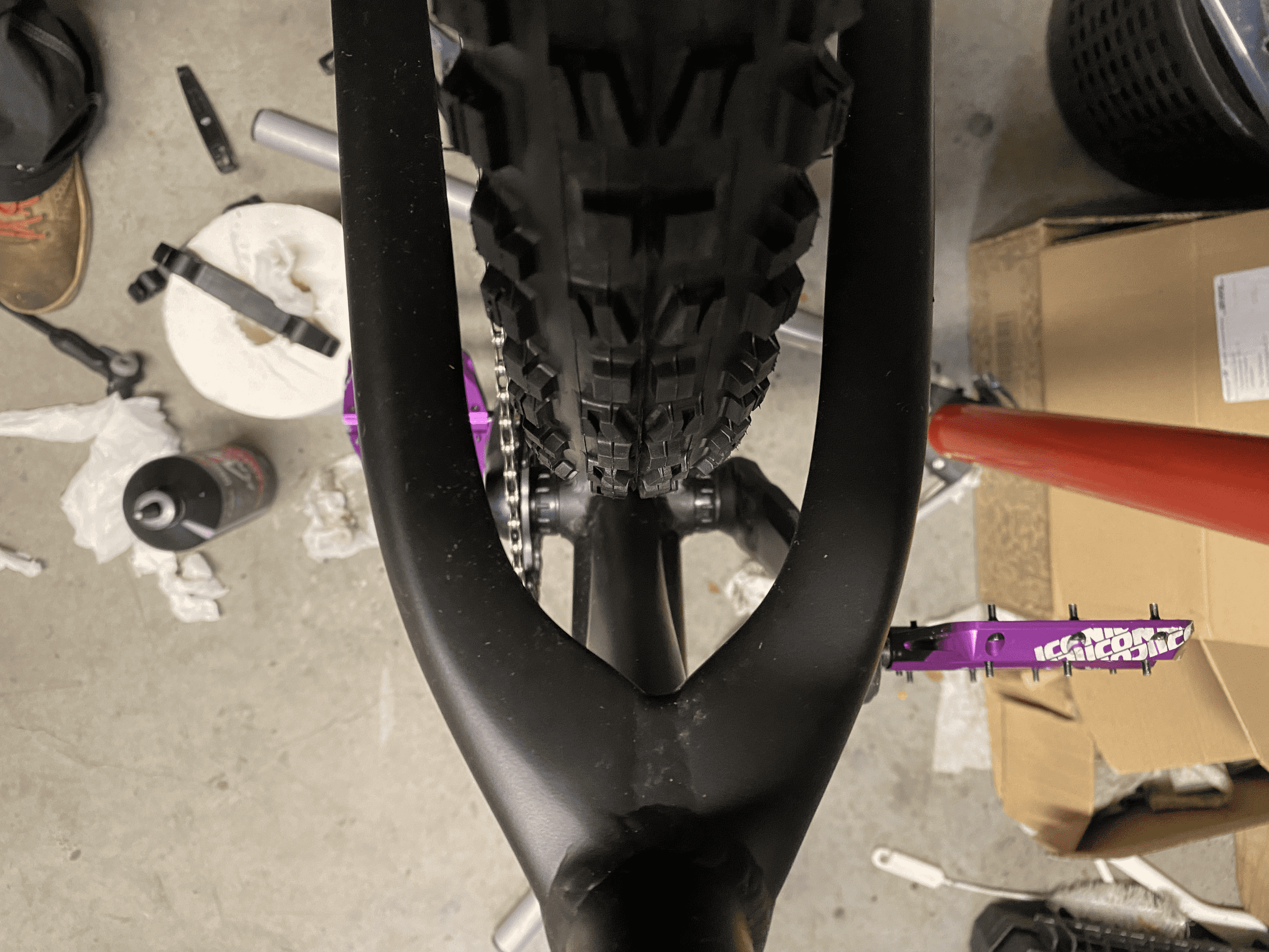

DHF 29x2.5 fungerade skapligt idag men jag skulle gärna haft något ännu fetare, speciellt bak där det släpper och slirar i backarna. Har någon kollat om något riktigt grovt däck får plats?
Allebike MB31 MTB
DHR II har bättre sjalvrensning än DHF och är en bättre bakdäck. Men tror inte det hjälper mycket i förhållanden som råder nu i GBG. DHR finns i 2.6". De flesta 29" cyklar tar inte bredare än det bak.
