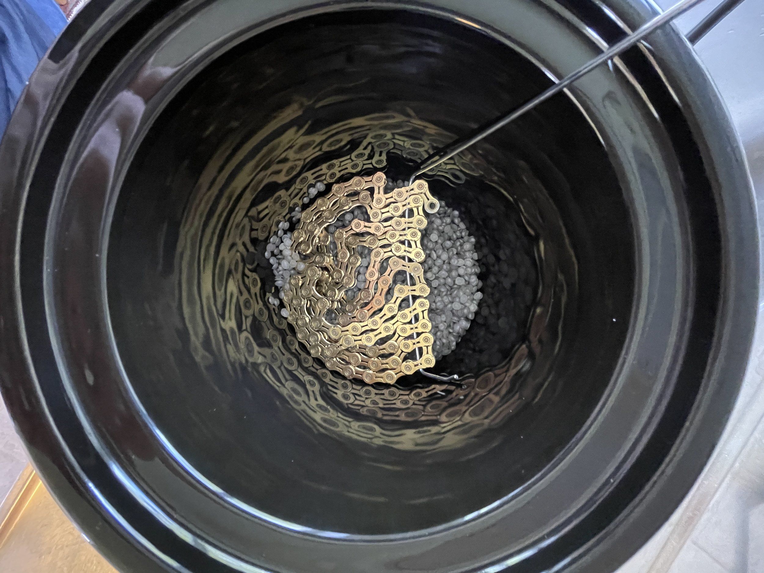

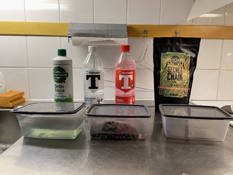

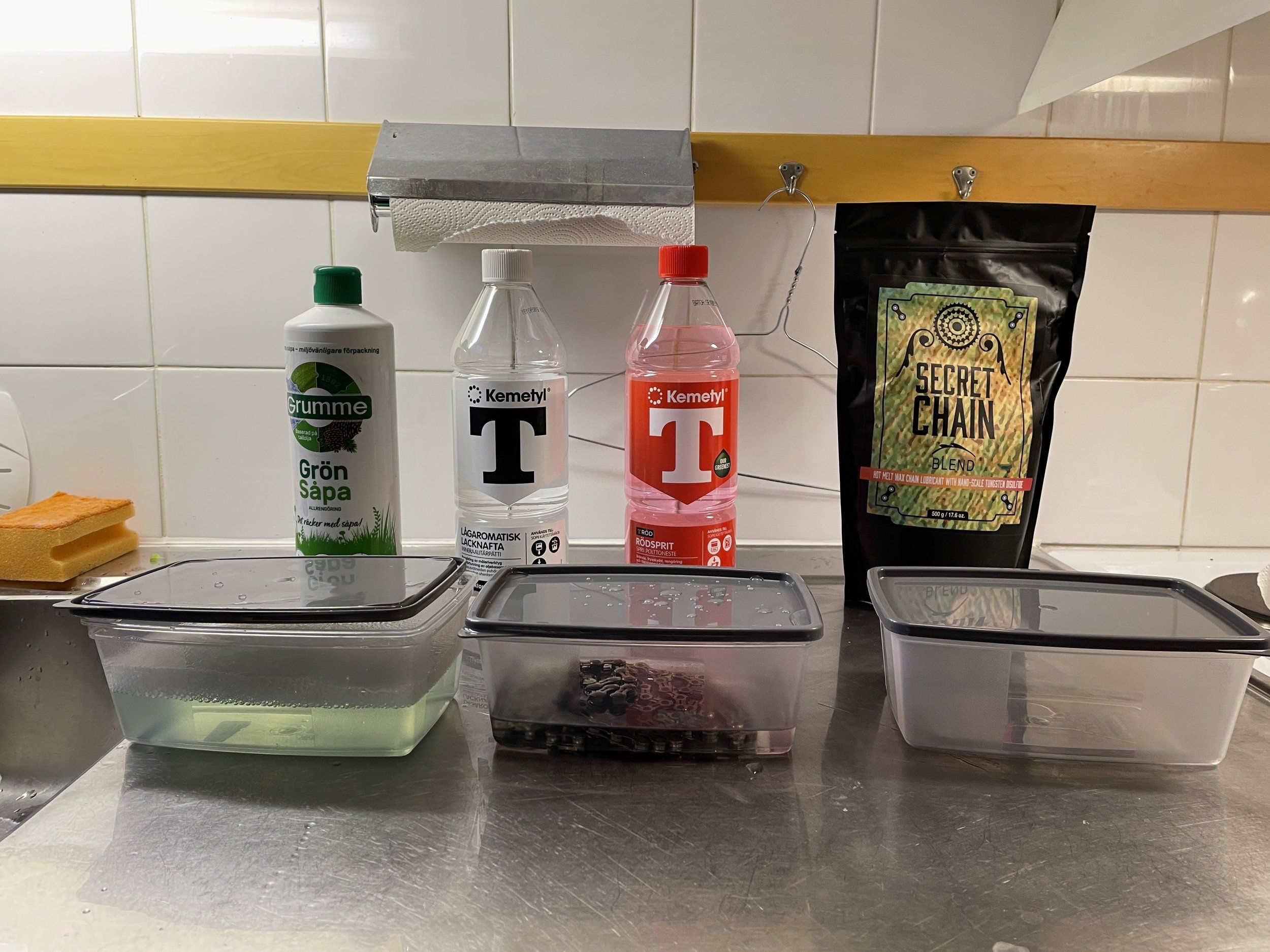

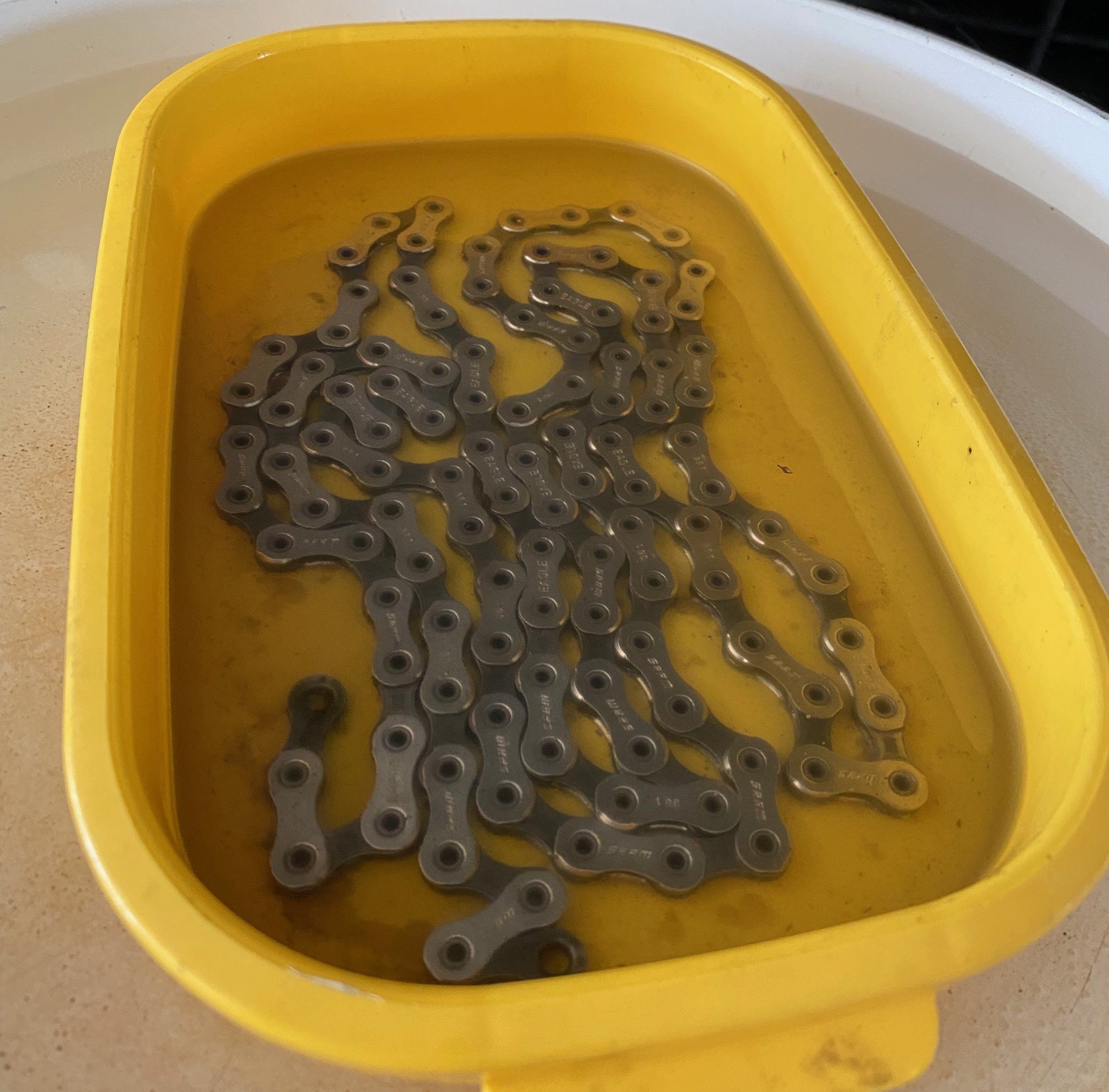

Började kännas som om det var dags för första omvaxningen. Jag räknar 12 rundor loggade på Strava, sammanlagt 130 km, men det har varit någon vända utan gps också. I princip snustorrt i Göteborg de senaste veckorna.
Onekligen smidigt att bara blåsa rent kedjan efter varje tur och inte behöva lägga på något nytt. Den är också helt torr och samlar inte på sig någon skit alls. Köper man på sig fler kedjor och vaxar flera på en gång är det nog inget snack om att det är smidigare än att hålla på med olja eller droppvax.
Jaha så då blev man en vaxare då.
