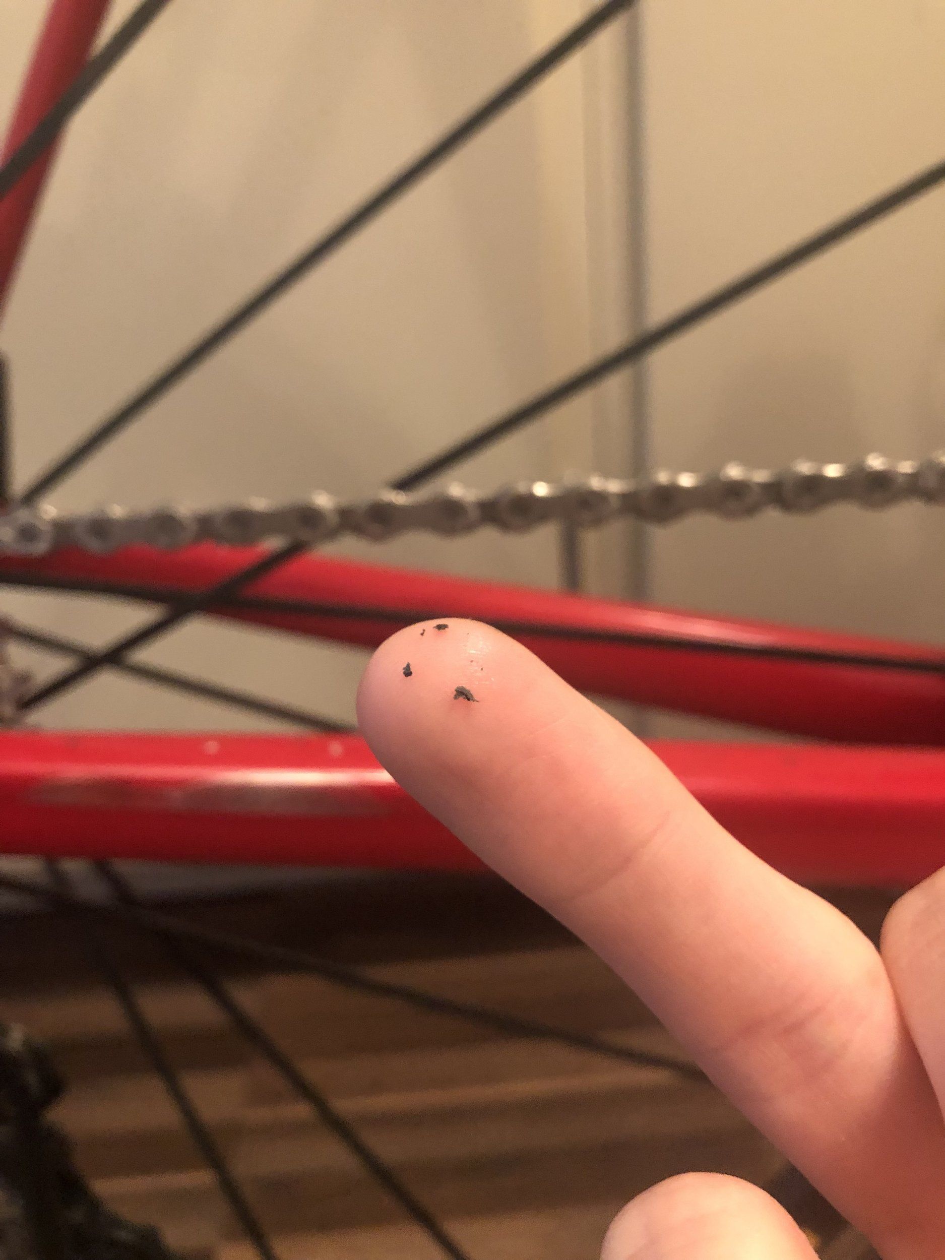

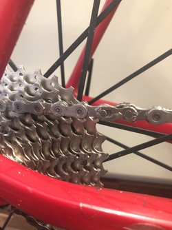

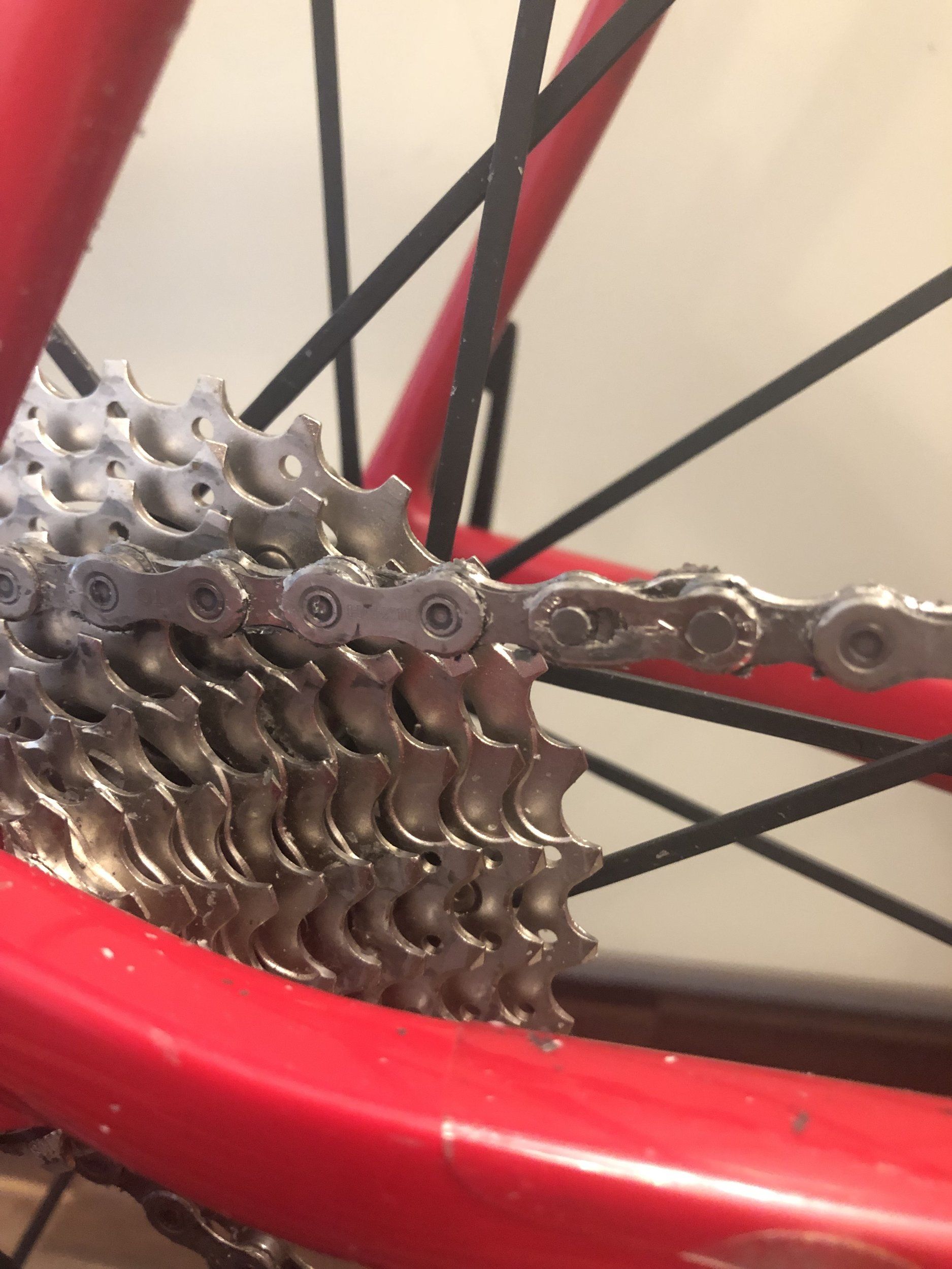

Jag har hittills misslyckats med vaxningen. Det återkommande problemet är att vaxet på kedjan (Ultegra) trots rengjord drivlina blir kontaminerat och att kedjan låter torr redan efter ett par mil. Jag misstänker att roten till allt är att kedjan inte var helt ren från fabriksfett efter den initiala rengöringen, trots att jag följde Zero Friction Cyclings detaljerade instruktioner (lacknafta+rödsprit). När jag sedan vaxade denna kedja kontaminerade jag gissningsvis vaxet i cookern så att alla kommande vaxningar också misslyckas, hur mycket jag än rengör kommande kedjor. Ett steg som inte nämns i ZFC-guiden men som Adam Kerin på ZFC nämner i ett annat avsnitt är att man mellan varje lacknaftabad ska dra kedjan genom en handduk och torka ur behållaren, något jag inte gjorde första gången jag rengjorde nya kedjan, vilket kanske kan vara boven i dramat. Jag gjorde dock detta vid nästa rengöring av samma kedja efter flera kokvattenbad för att få ut det gamla vaxet men fick ändå samma resultat. I nuläget överväger jag att helt enkelt starta om från början med nytt vax och ny kedja, eller vad tror ni, är det lönt att fortsätta med nuvarande vax och ny kedja? Bilderna visar Ultegra-kedjan efter 156 km på den andra vaxningen i enbart torrt väder. Vaxet i fråga är Silca super secret blend.
Tack för hjälp!
Tack för hjälp!
Tänk på att ibland kan det också vara löst vax som luras lite. Men om det är skit á la oljad kedja, så beror det på att det är skit kvar i rollarna. Jag körde en kedja nu i dagarna som jag bara cyklar ca 12 mil på. Den var aldrig oljad och efter lacknaftabaden såg det ut som om man kunde spegla sig i den. Jag tänkte - fan vad smidigt det gick den här gången... tills jag doppade den i ultraljudstvätten och det blev svart på en gång. Det är lurigt att komma åt den där skiten som sitter i kärnan... men det går med lite tålamod. :) Tyvärr så är det just den skiten som sen kommer fram och hindrar vaxet från att tränga in på djupet.

Utöver de fyra kokbaden dränkte jag kedjan på bilden i lacknafta som fick stå i 48h, därefter genomförde jag ytterligare 8st skakbad med lacknafta a 2 min följt av 3st motsvarande med rödsprit. Kunde dra kedjan genom en servett utan tecken på kontaminering. Men sen när jag började skaka på den efter att ha lagt den i vaxet började det osa ut en svart sörja som jag förmodar var kvarvarande kontaminerat fabriksfett. Med stor sannolikhet är detta nu de svarta flagorna. Den andra kedjan från en vaxning dessförinnan rengjorde jag tidigare ikväll. Den hade bara gått 54km och den lät jag ligga dränkt i lacknafta i åtminstone 24h följt av 15(!) lacknaftaskakbad a 2 min med torkning av kedja och burk mellan varje bad. Först efter elfte badet var lacknaftan glasklar och fri från svarta partiklar. Jag avslutade med tre motsvarande bad med rödsprit. Jag gjorde alltså av med nästan fyra liter lacknafta till en kedja med låg grad av ytlig smuts. Jag förstår nu varför ZFC menar att det sällan är värt att försöka rengöra en begagnad kedja. Till syvende och sist får det nog bli ytterligare en ny kedja trots allt, jag vill inte ta risken att kontaminera vaxet igen.

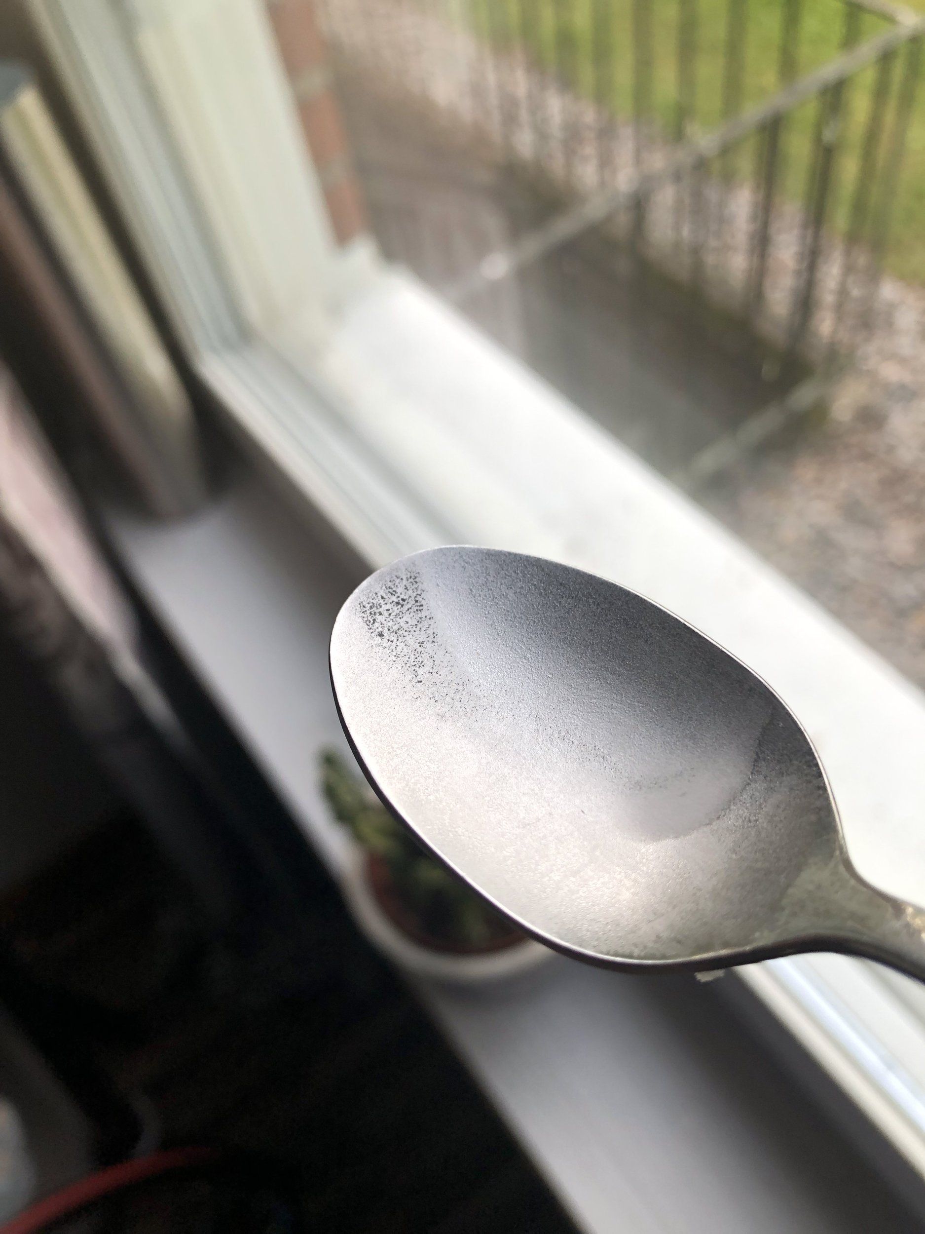

Notera att wolframet i Silcas vax är svart. Kan ju vara det som du ser på din kedja
Man kan ju hoppas, men i ZFC:s recension av nämnda vax skriver Kerin: "Sans the moly we are used to in original formula mspeedwax, it is cleaner on drivetrain. Already immersive waxing is one of if not the cleanest way to roll, Hot melt without the black moly involved, is the cleanest yet."
Längre ner skriver han även: "super clean with ZERO cleaning maintenance".

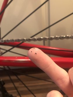

Kedjan på min bild är väl inte det värsta jag sett, men jag tvivlar ändå på att det skulle vara Zero Friction Cyclings definition av "super clean". Ska testa det där med att skära bort botten där smutsen samlas, men sen blir det nog en ny påse vax helt enkelt. Testade att värma upp vaxet och fiskade upp detta med en sked. Svårt att säga om det är wolfram eller kontaminerat kvarvarande fabriksfett, men jag gissar på det senare.
Kommer det där från en nyvaxning eller en återvaxning? Tänker att om ditt vax ser ut så efter första vaxningen så är inte kedjan tillräckligt rengjord. Kommer det efter en återkommande vaxning så är det kanske att vänta. Jag brukar spola av kedjan med kokande vatten innan jag lägger den i vaxet igen. Då får jag bort ev sand och annat skit som kanske hänger med kedjan.

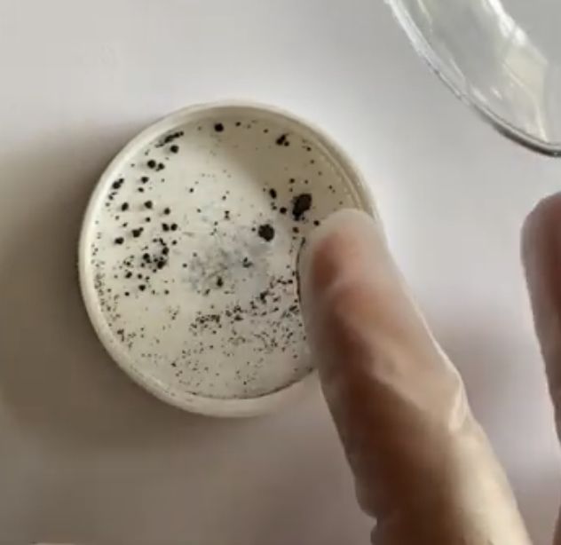

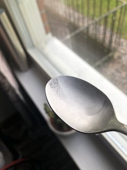

Det där på skeden är med 100% säkerhet wolfram.
Edit: Såhär ser det ut innan de pillar ner det i vaxet. Källa
Då kanske vaxet inte är så kontaminerat som jag trodde? Jag la inte märke till om det fanns där innan första vaxningen. Använder du Silcas vax eller gör någon annan det här i tråden som också fått de svarta flagorna? Jag slängde iväg mejl till både ZFC och Silca om saken, hoppas på svar inom kort.
Jag använder Silca Supersecret och får också sånna svarta ”flagor” som är lätta att borsta bort men jag har inga problem med själva funktionen.
TVÅ DYGN i lacknafta?
Står det inte nånstans hos ZF att 5 minuter är tillräckligt, allt mer än det riskerar att tära på kedjans hållbarhet?
Visa din vaxning! kedjan inte benen
Han rekommenderar att man låter kedjan ligga i lacknafta i 15 min det första badet, och hävdar att det främst är andra lösningsmedel som riskerar påverka hållbarheten: ”Mineral turps and methylated spirits – cheap, clean, very low toxicity, no hydrogen embrittlement”. Det har funkat för mig utan problem tidigare iallafall men jag är ingen expert.
