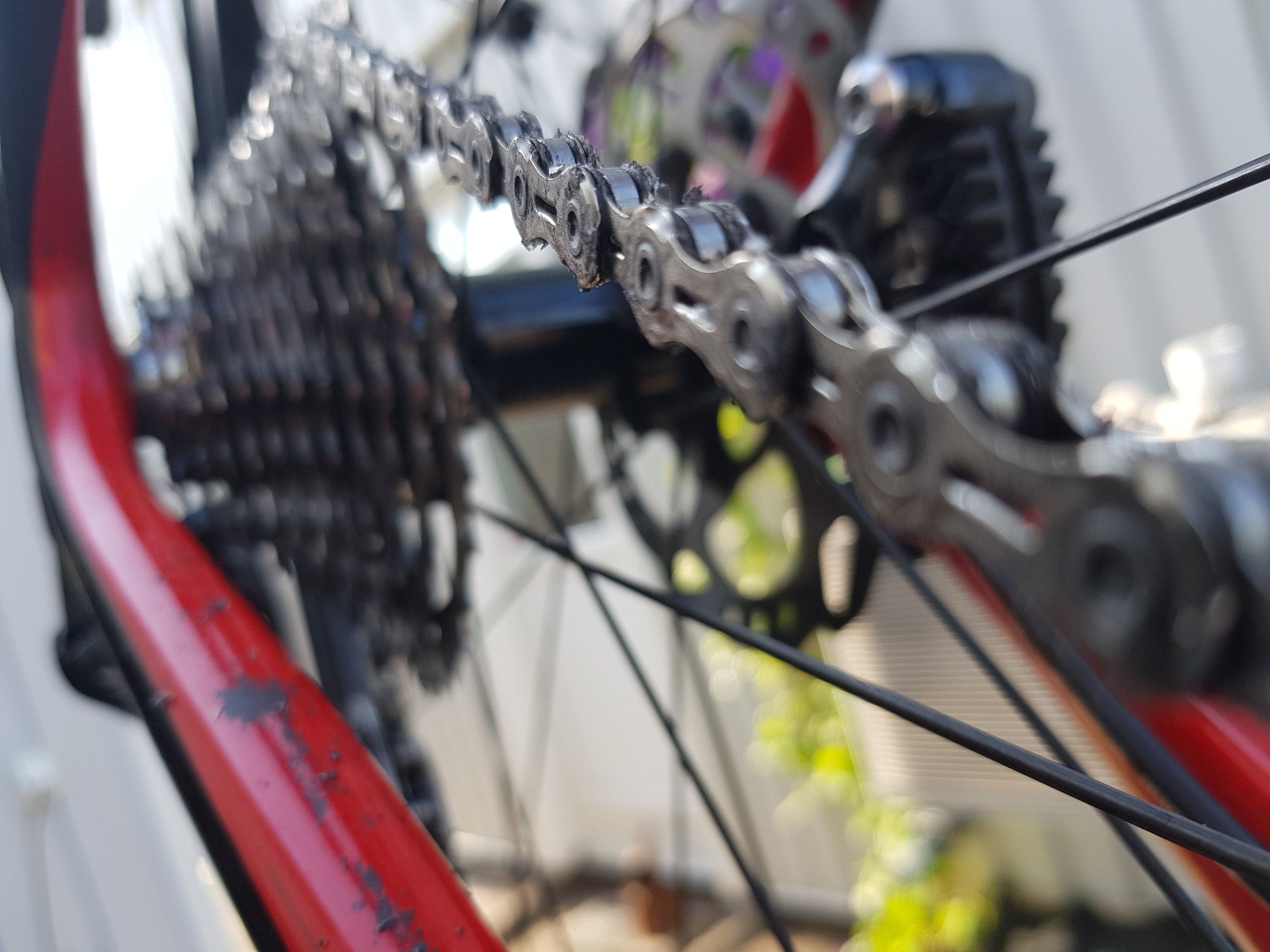

Med det sagt är det troligtvis att överdriva som jag gjorde. Kedjan i fråga var en sedan tidigare vaxad kedja som jag ville återställa då jag trodde att den var kontaminerad.

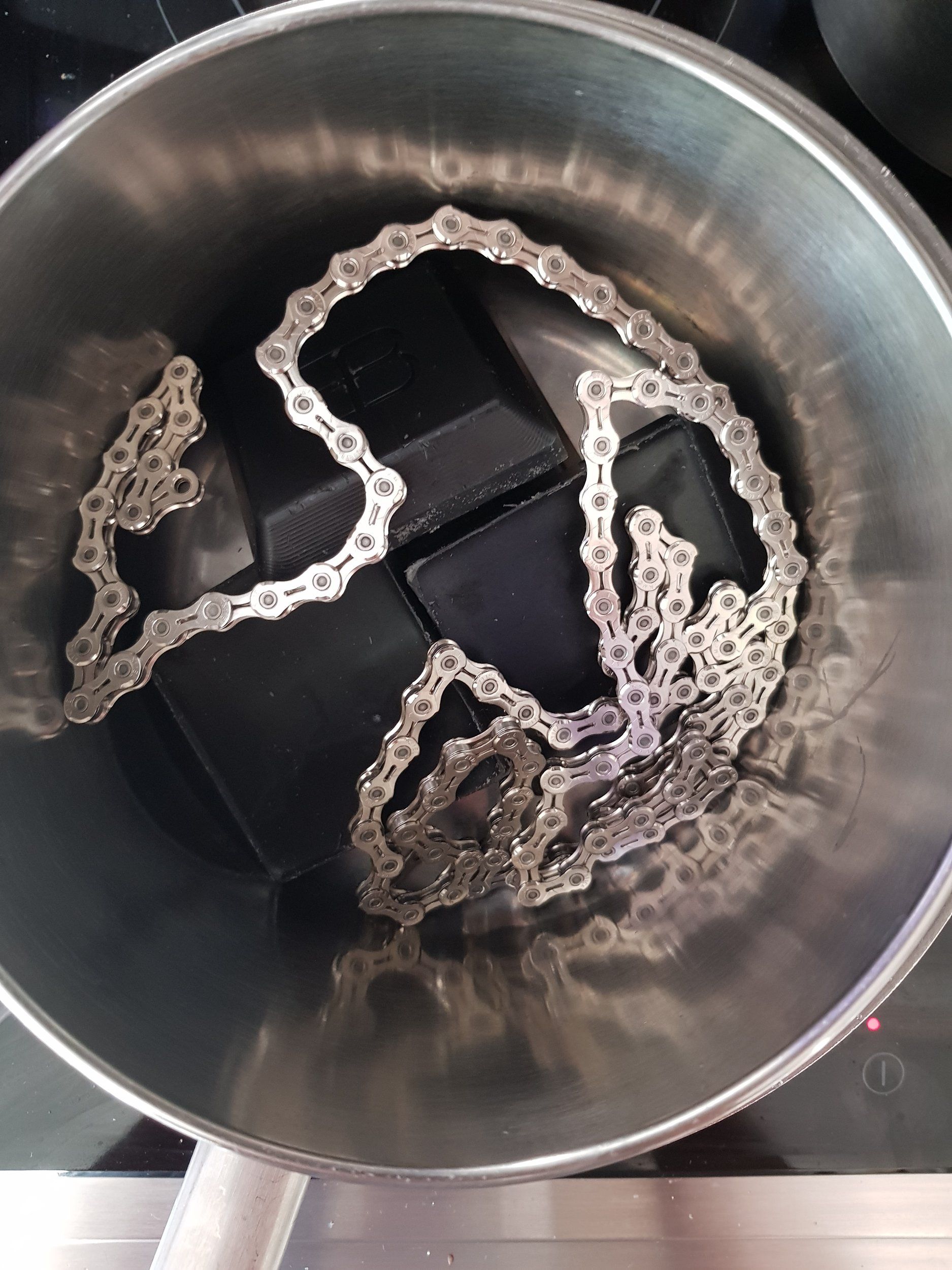

Jag kör parafinvaxet någon tipsade om innan. https://www.amazon.se/gp/product/B07MBJ7WK1/ref=ppx_yo_dt_b_asin_image_o01_s00?ie=UTF8&psc=1
Hur noga är det med värmen? Vilket värmespann gäller och har någon rebell upplevt och testat att skita i den och bara koka på av bara fan?
Jag kör också paraffinvax från hobbybutiken.
Smältpunkt runt 58 °C, men oftast visar den ugnstermometer jag använder mellan 70-90 °C
Varmare än så lär inte ge något bättre resultat.

KMC EL11 kedja, 2 lacknaftabad och 1 acetonbad.
Wish me luck

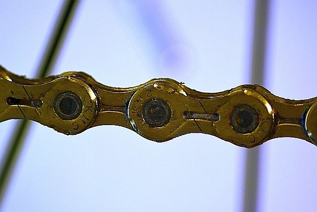

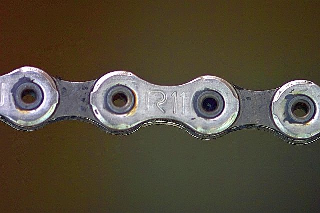

Några bilder på waxade kedjor, okänt milantal
KMC körd på vardagscykeln , enbart avspolad med rent vatten
Så kedjan på fincykeln ganska lite körd
