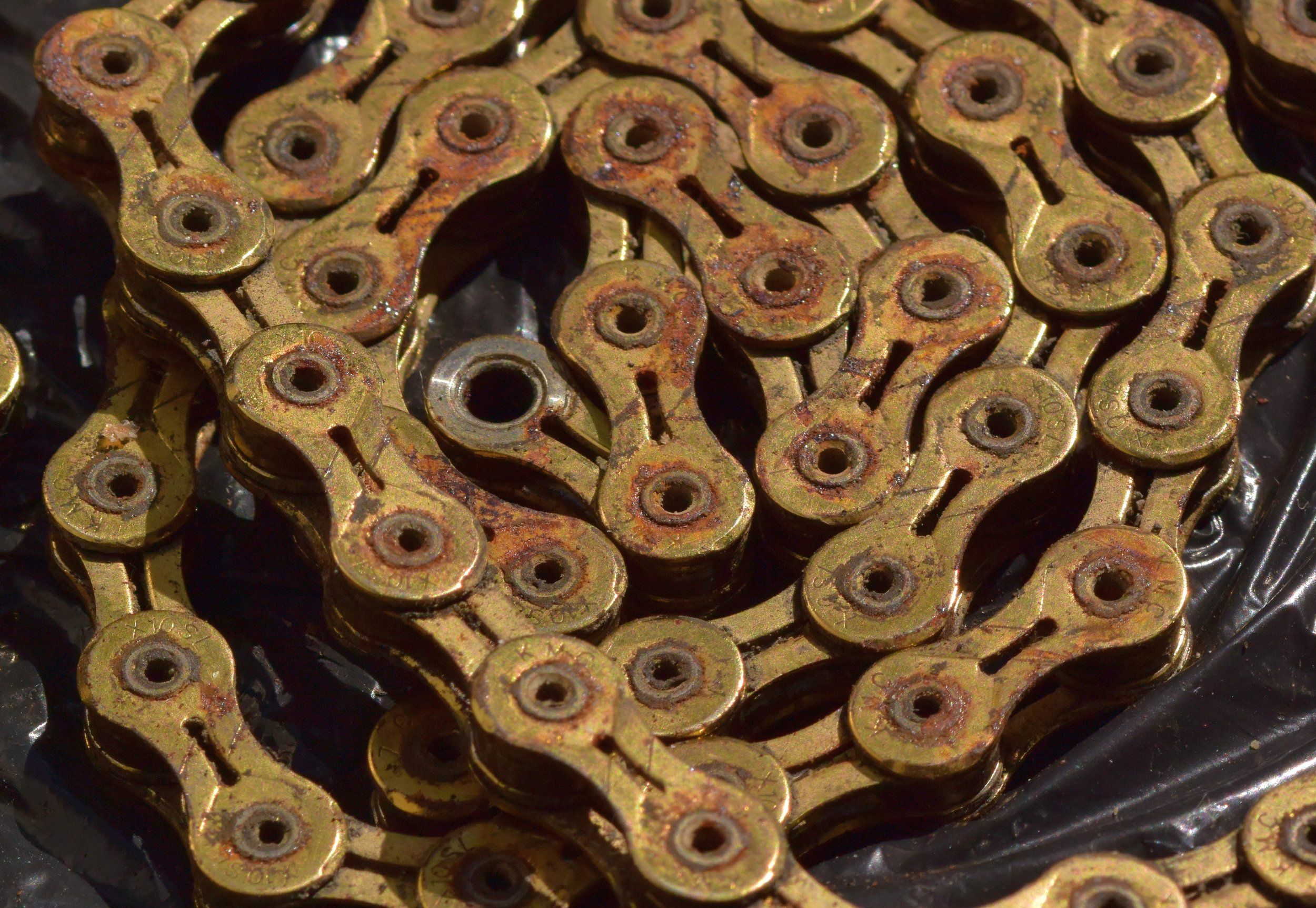

vaxad kedja (Molten Speed Wax) flitigt använd ca 2 månader därefter stående i ett förråd ca 50 meter från Atlanten i 4 år. Lite rostig men det kunde varit värre

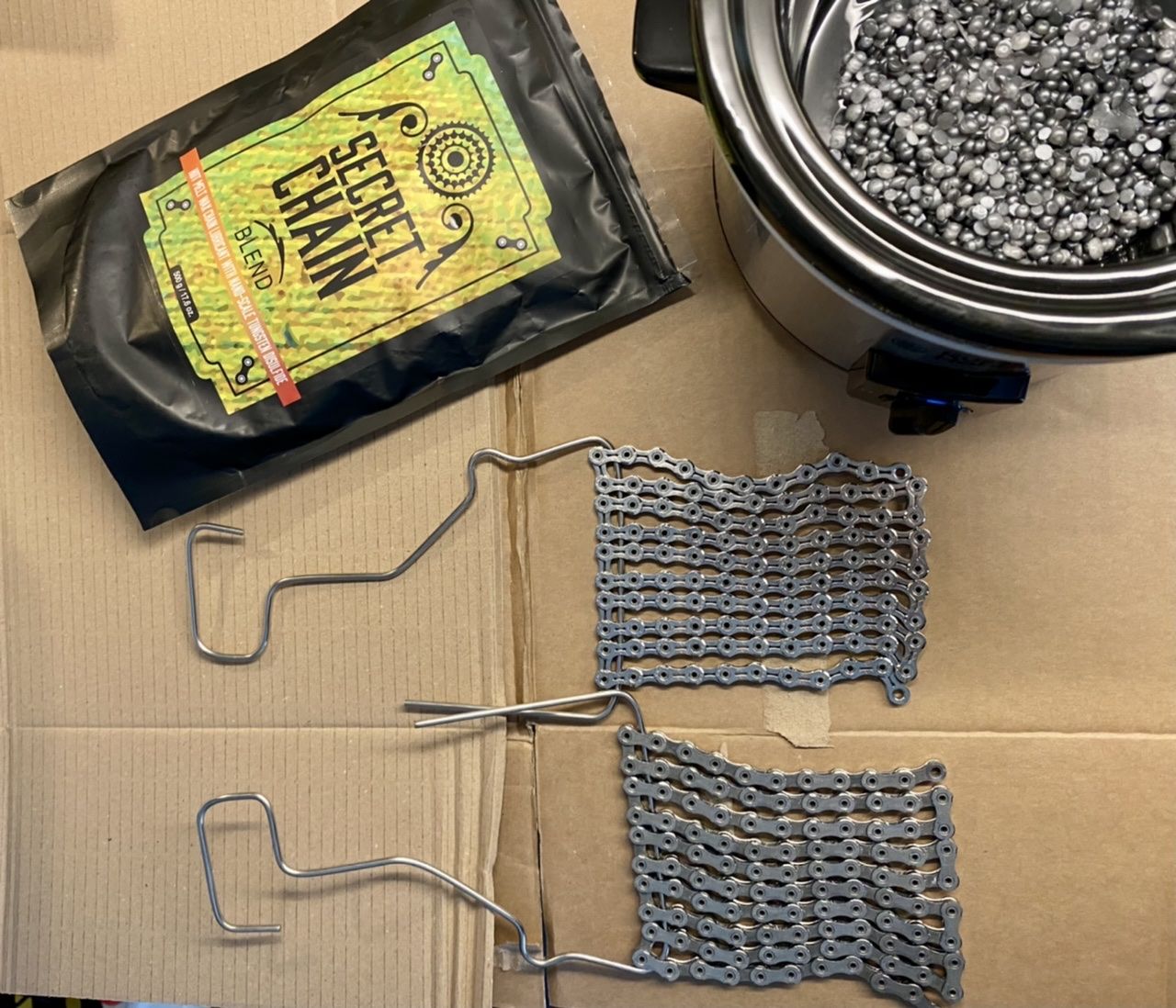

Såja, nästan 200 km landsvägsrull nu Panduro-parafin. Riktigt nöjd än så länge, inför nästa tur är planen att slänga på kedja nr två. Ingen väta än, känns som det är där det riskerar bli mindre underbart men lika bra att gå all in direkt.
Pendlaren/graveln har kedjor redo men väntar på ny kassett
