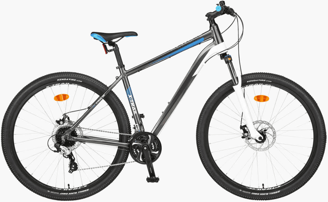

Jag har cyklat Mtb sedan 1991 och haft ett otal cyklar som cyklats långt och hårt, de har gått långa skogsvägar och snabba hårda pass som gett bra träning med sina 3x7, 3x8, 3x9 och slutligen 2x10.
Nu när jag kikat på ny hoj ser allt ut som gynekologstolar med 740mm styren och små pluttiga singelklingor som ger max utväxling lämplig för ett barn.🤦‍♂️
Cyklarna blir alltmer specialiserade med ramgeometri, gafflar, heldämpning, drop post och gud vet vad men drivlinan ska minsann vara likadan på en Hardtail XC som på en DH eller enduro där användningen av drivlinan är för "nöddrift" jämfört med en XC där förflyttandet är det primära.
Dagens mode på styre är också lustigt, en Enduro med flack gaffelvinkel som behöver stort moment för manövreras kan behöva ett 740mm styre. Men en XC? Knappast...
Sååå - Vem kidnappade XC cykeln och när får vi tillbaka den?

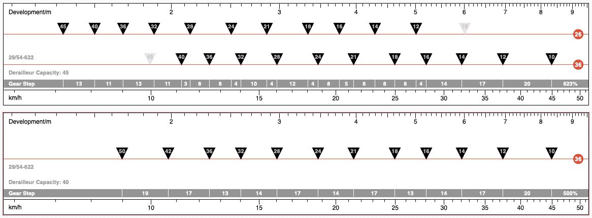

Nä, 1x drivlinan är inte det minsta attraktiv med det handikappet det ger för cykelns versatilitet. Beroende på framklingans storlek så handikappar man alltingen högfart eller lågfart egenskaperna, och kedjans vinkel i ytterlägena och effekterna det ger ska man inte missa.
Jag ser nog åtminstone 2x som en möjlig återkomst för de som verkligen använder cykeln till hård träning. Folk som lallar runt och trampar som barnungar på transportsträckor är säkert nöjda med sina 1x för de inte klarar justera en framväxel.

Du har verkligen fattat vad växlar är till för.
Man har en muskelstyrka vilken man finner exakt rätt växel för så att man kan ligga på så hård belastning man kan prestera uthålligt varje givet underlag, varje lutning och varje motvind el medvind.

Om inte ditt huvud har märkt av nackdelarna med framväxel så har din pung garanterat märkt detta, om du har en sådan förstås.
Dessutom kan du få ungefär samma spann som med 3x drivlina. Nu kommer nämligen kassetterna i så stort spann som 10-51 tänder.

Ja fast kör du din cykel i skogen så tappar du kedjan ibland med 2x och 3x vevparti. Klingorna är designade för det, det går inte att komma ifrån. Kan bara dra slutsatsen att du inte riktigt har så bra koll som du försöker få det att verka.
Vad gäller antal steg får du ca 14 individuella växlar med 3x10. Resten är överlapp dvs samma utväxling återkommer mer än en gång. 1x12 är inte så långt ifrån...
Kan dock hålla med om att kedjelinjen för 1x drivlinor inte är optimal. Sämre verkningsgrad och mer slitage. Något man får ta för att få en överlägsen funktion. Kör man som du verkar göra dvs 100% släta grusvägar, ja då ska du väl ha 2x eller 3x. Det går fortfarande att få tag på så vad är problemet?
