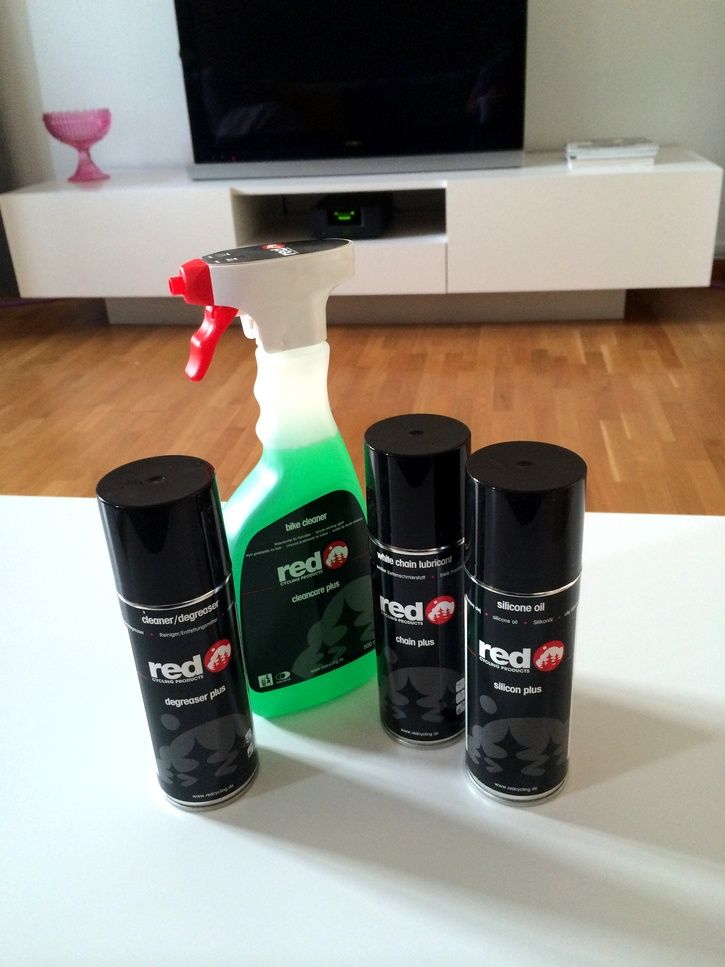

Tjohej,
Fått hem lite cykelvårdsprylar men nu sitter jag här med prylar jag inte vet vart de skall appliceras eller när.
Dessa prylar har jag nu hemma:
1st Degreaser, 1st Cleancare (typ shampoo), 1st chain plus, 1st silicon.
Som sagt, vart och när skall dessa appliceras?
Behöver jag något mer till min cykel?
    72.4 KB · Besök: 45
[Vad ska jag använda vart?] Cykelvård
RCP cleancare Plus - Cykeltvätt i 500 ml sprayflaska. För rengöring av ramar utan att skada lack eller färg. När du använder sprayflaskan bildas ett skum, vilket underlättar dosering.
=> Allmän tvätt av cykeln, spraya skölj av
RCP degreaser plus - Avfettningsmedel i 200 ml sprayburk. Löser enkelt upp rester av fett, olja och bromsvätska. Lämplig för rengöring av cykelkedjor, innan smörjning.
=> Kassett, vevparti, andra delar av cykeln där olja stänkt
RCP chain plus - Smörjmedel i en 200 ml sprayburk. Lättflytande smörjmedel med rostförebyggande och vattenavvisande egenskaper. Lämplig för smörjning av kedjor och kugghjul. Låg vidhäftningsförmåga gör att detta smörjmedel passar extra bra för de som rör sig i miljöer där kedjan lätt kan bli igensatt på grund av grusdamm.
=> Kedjan, fast torka ren kedjan så bra du kan innan med tex Biltema polerdukar (luddar ej) och torka bort så mycket olja du kan efter oljan trängt in i kedjan.
RCP silicon plus - Silikonolja i 200 ml sprayburk. Lämplig för smörjning och underhåll av rörliga mekaniska delar, O-ringar, silikon- och gummitätningar, etc. Kan användas som universellt smörjmedel där vanliga smörjmedel inte bör användas.
=> Gaffelben, spraya och torka sedan rent gaffelbenen

Nej, men allvarligt.
Degreaser - avfettning? Bör ej användas.
Schampo - visst. Men vatten och en diskborste är fullt lika bra.
Chain oil - vad cyklar du på? Är den torr eller 'blöt'?
Sillikon - nej.

...så jag bör inte använda någon av produkterna ovan förutom shampoot som eventuellt funkar?

Ja och nej. En del var lite på skämt.. typ PTFE-fett vilket iofs säkert är ganska bra. Men läs gärna mer här :)
http://happymtb.org/forum/read.php/1/2384027/2385010/quote=1#REPLY
Vad gäller rengöring så är nog faktiskt en lika bra att göra rent med en diskborste och vatten. Viktigast är att torka av. Vill man göra något extra fint för sin älskling använder man Yes eller liknande diskmedel. Och som sagt, glöm inte att torka av cykeln.

Iofs inget fel på diskmedel, det funkar hur bra som helst. Tanken med diskmedel är att det ska göra rent, och då framför allt från fett. Dvs det torkar ut det man diskar/tvättar. Ramen (i det här fallet) får en lite sträv yta som smutsen lättare fastnar på och som är lite svårare att göra rent. Dessutom torkar diskmedlet ut lacken så på sikt kan man få en blek och matt lack på cykeln. Ett schampo anpassat för att tvätta lackade ytor är tillverkat för att vara skonsammare mot lacken, men blir därför inte lika effektivt. Bilchampo med vax vet jag att vissa kör med (jag också ibland).
