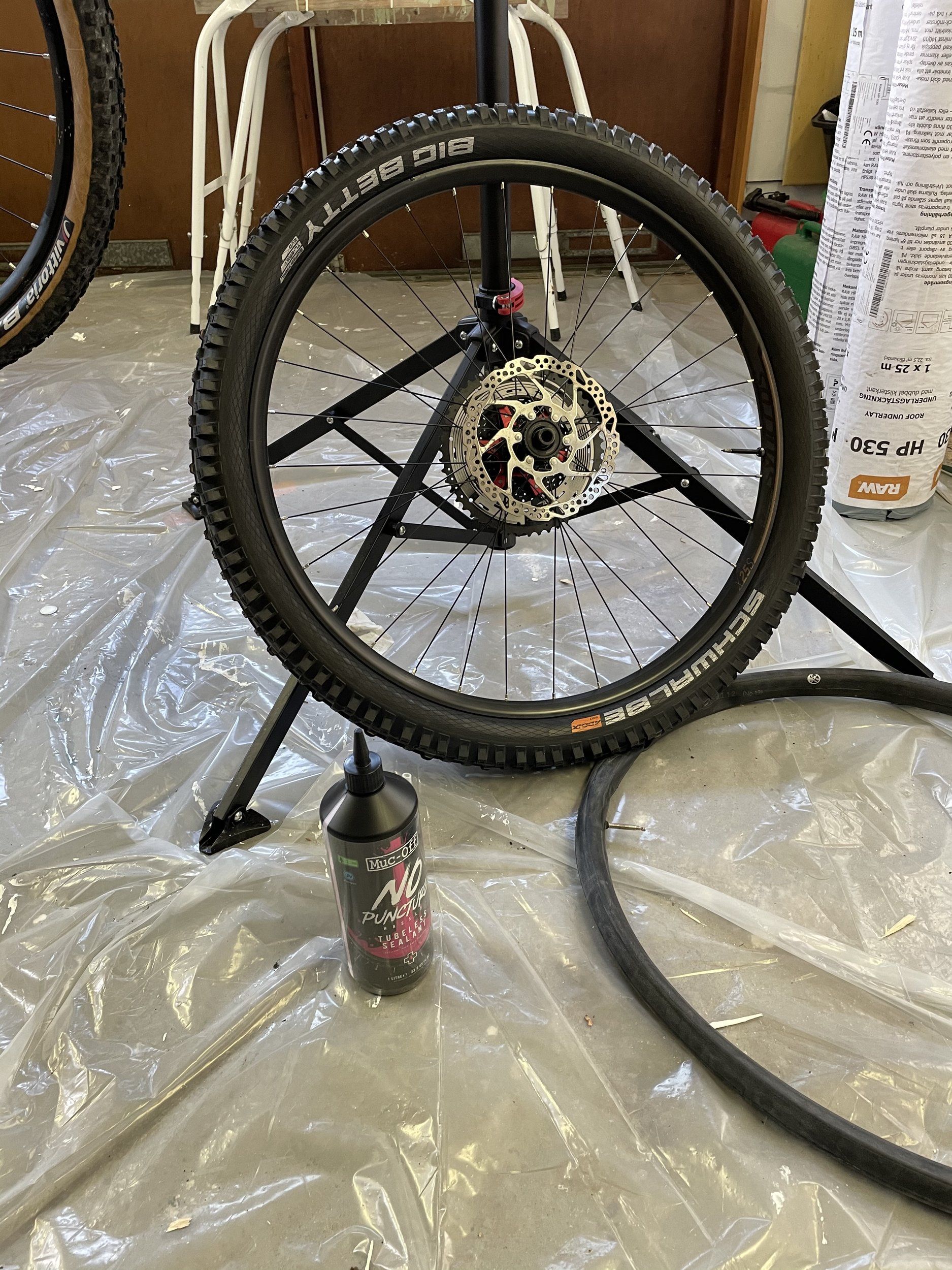

Jag vågade Tubeless, Schwalbes nya däck gick att poppa med vanlig pump!
