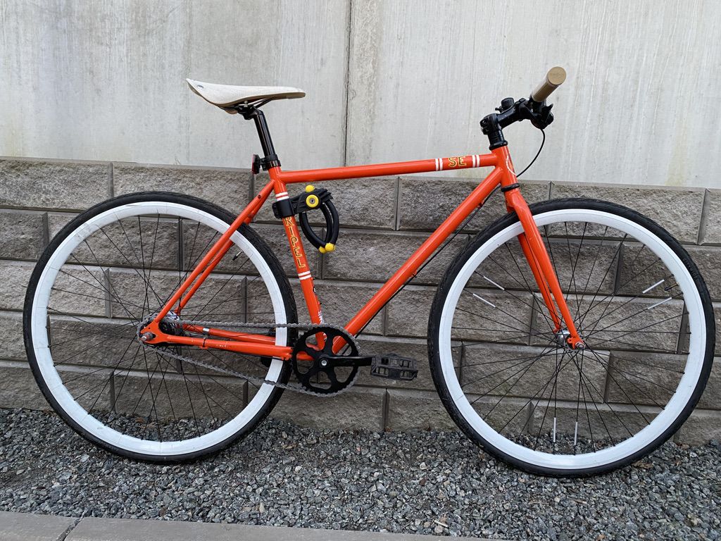

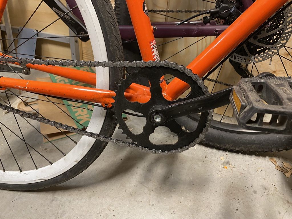

Kan nån hjälpa mig att hitta ett par snygga, svarta 175mm vevarmar till min 7-växlade "fixie"? Det är 165 mm idag vilket inte funkar speciellt bra för mig.
Jag tog en runda på lunchen idag till de trevliga cykelaffärerna i min ände av stan, men utan resultat. Jag har letat runt på de cykelbutiker jag känner till på nätet, men jag hittar ingenting där heller...
  • Fyrkantsaxel
  • Svart
  • 175 mm
  • 42T idag, vill helst inte gå upp för mycket (gärna ner lite om möjligt)
  • Nexus 7-växlat nav där bak
  • Sist men inte minst så måste det något snyggt utan fula loggor...

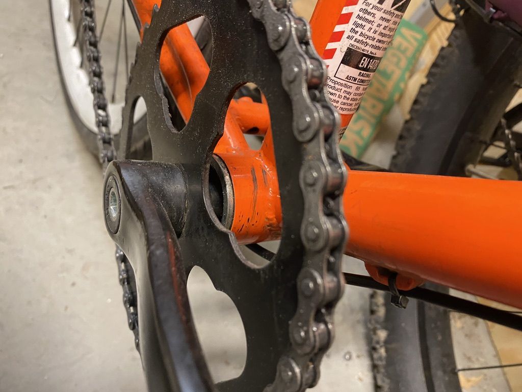

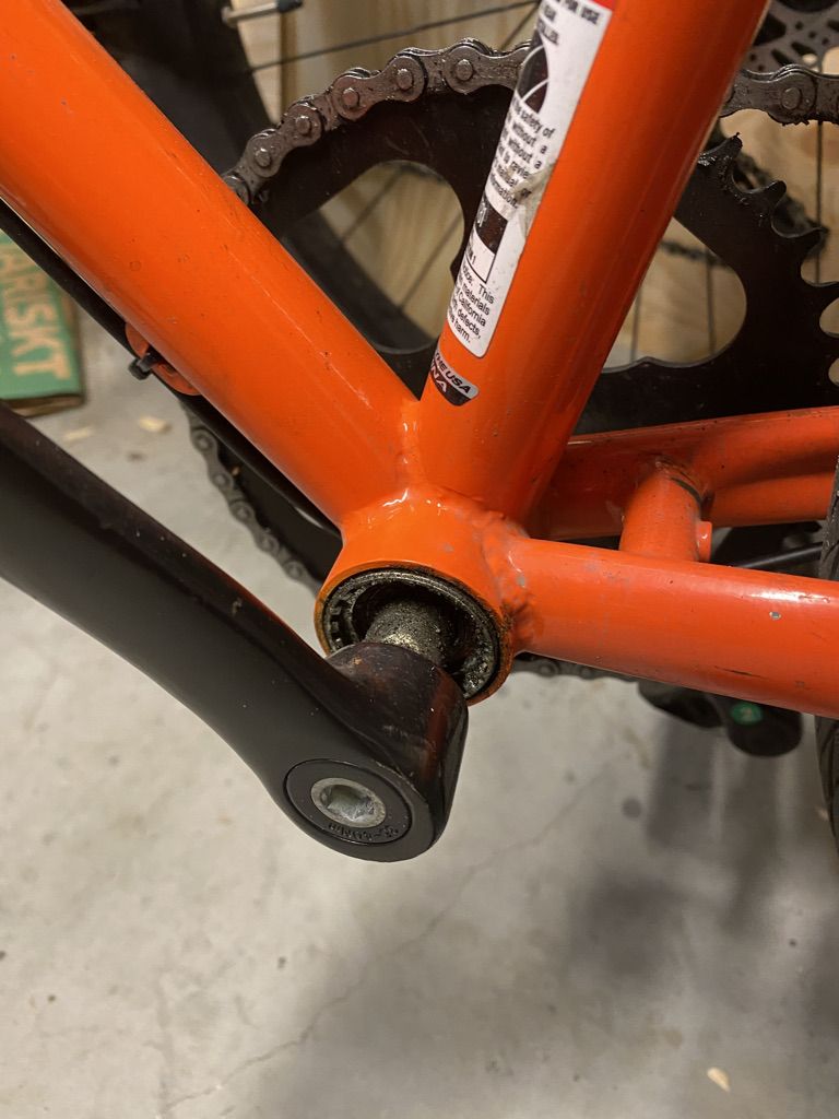

Sugino var också ett bra tips, tror Sugino Pista skulle kunna vara en kandidat. Inser dock att jag inte har någon aning om jag har JIS eller ISO taper. Enligt specen har jag "Euro Cartridge BB", men det säger inte mig speciellt mycket... https://archive.sebikes.com/2014/SE/tripel2

Okej! iso alltså, tack. Och 165 mm var det som satt på de mindre ramarna, jag tror min är 52 cm — egentligen för liten för mig. Tanken var bara att ha en enkel transportcykel när vi bodde i USA, men det var omöjligt att skiljas från den.
Childstore har en 46T från BLB på väg in, lite fler taggar än jag hoppats på men den ska iaf passa.
