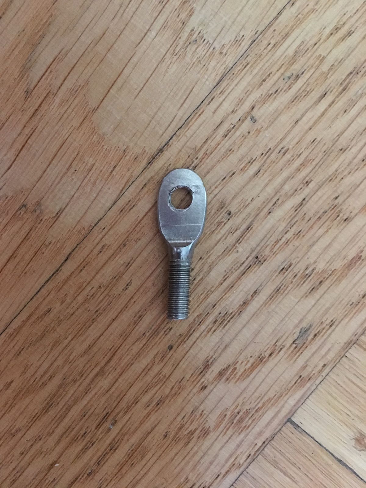

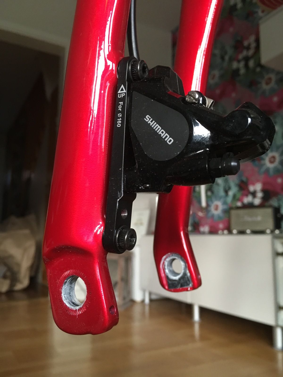

Hej
Till min Trek Domane fick jag med bladskruvar till de dolda skärmfästena, det fick jag inte till min Merida Silex (gäller gaffeln).
Tyvärr så är bladskruvarna till Domanen för grov för att passa Silexen.
Var kan man få tag på dessa bladskruvar i olika dimensioner?
Är det rent av något man kan hoppas finns i standardsortimentet hos en LBS?
Skall montera SKS Longboard och bak sitter redan monterat utan bekymmer.

Jag har inget svar på din fråga. Men öljett är nog inte riktigt rätt om du skall bekriva den för en järnhandel.
Skruven på bild kallas pendelskruv, bladskruv. eller möjligtvis länkskruv. Eyebolt eller swing bolt är det närmsta jag hittar på utrikiska.

Jag har googlat runt en stund nu, men hittar tyvärr bara grövre med M6, M8 och M10-gänga. Du behöver troligen M4 eller M5 GISSAR jag :)
Var kan jag få tag på pendelskruv/bladskruv till stänkskärmfäste
Dessutom behöver du säkert sådan som inte är tusan så rostkänslig.
Biltema har gängar rostfri stång (M4 vet jag) och det går kapa och "kallsmida" blad på om man vill som man sedan kan borra.

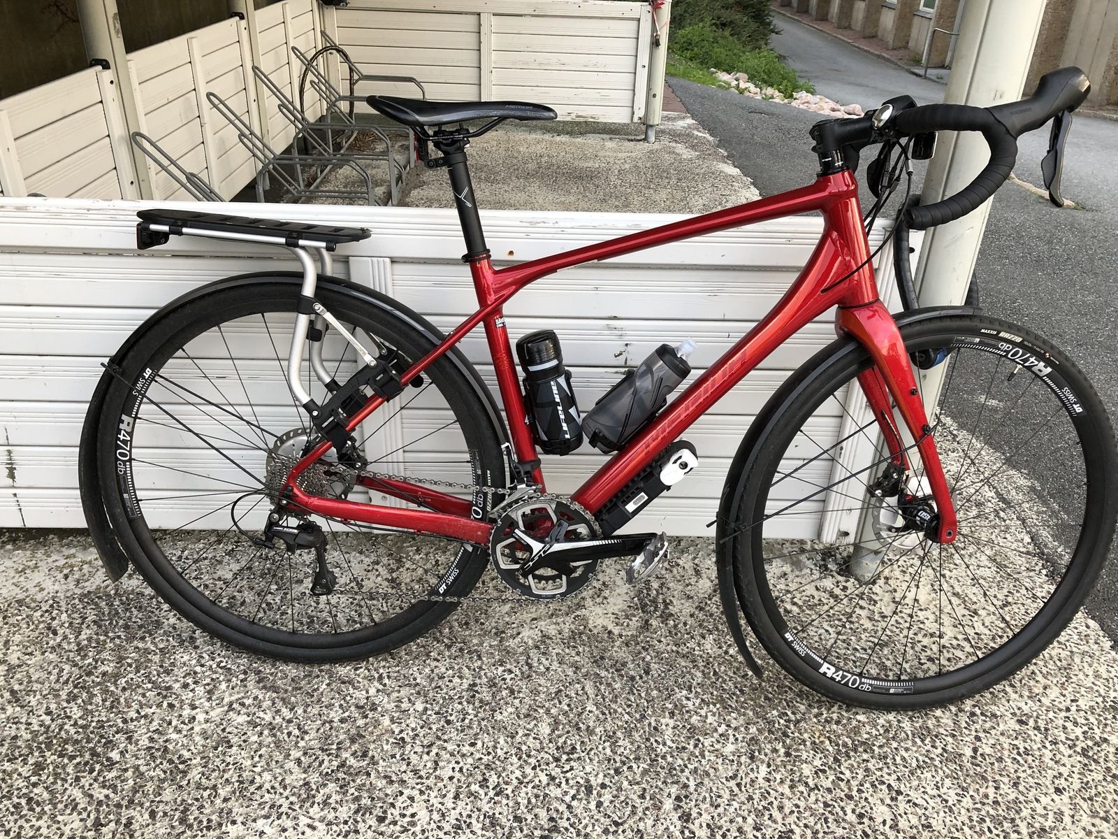

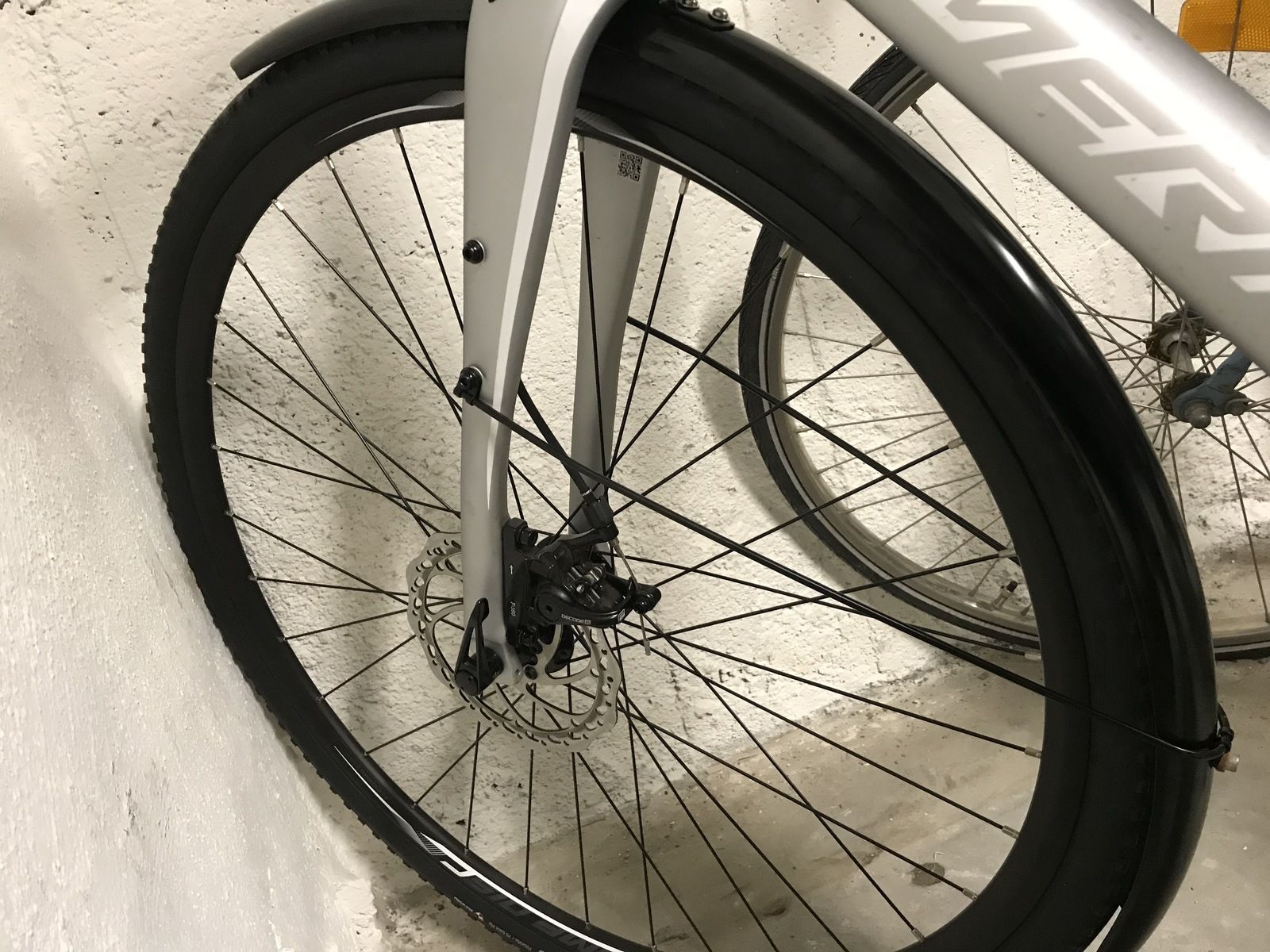

Lämnade in min Silex för nya skärmar, då butiken sålde svarta pelago i alu. Blev riktigt bra, men mekaren menade att de där hålen inte är skruvhål, så skärmen är fäste med skruvarna högre upp på gaffeln.

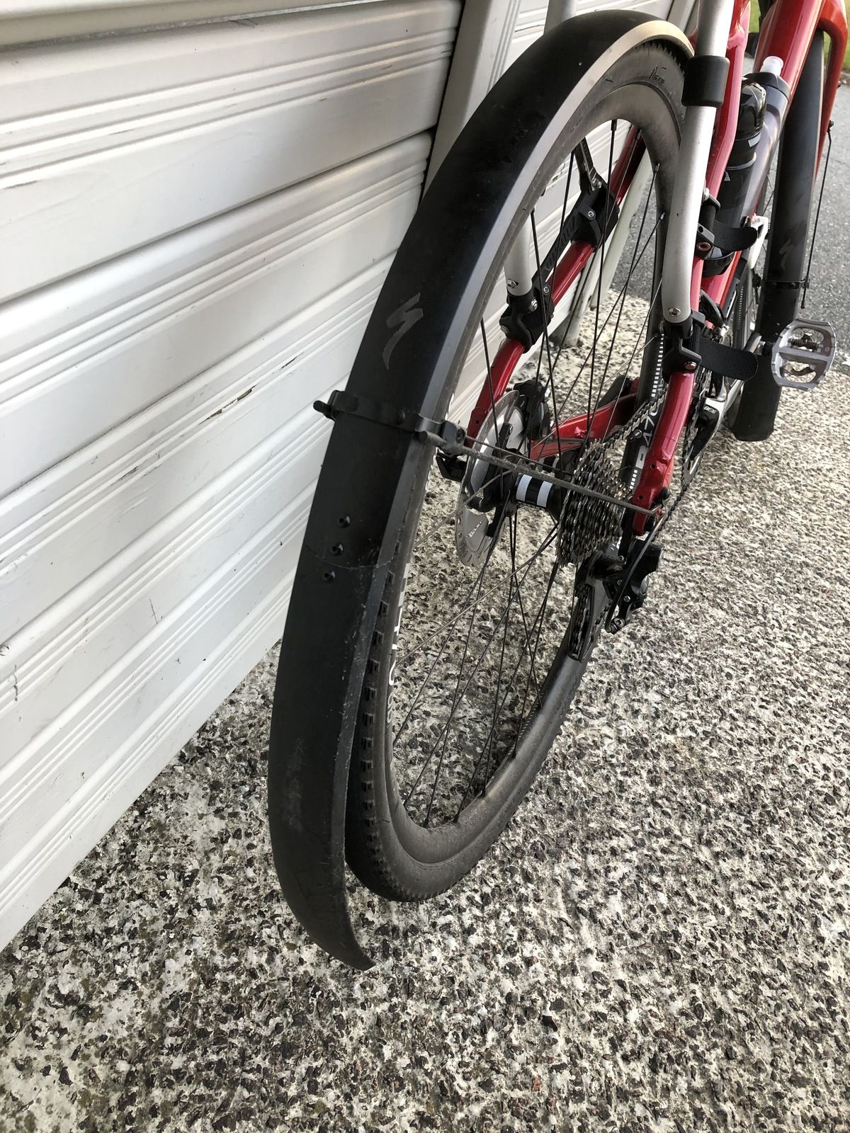

Tretjak sa:
Det blev ett par Specialized skärmar modell långa med modifiering för framväxeln
Ok, har du någon länk till den modellen av skärmar.
Och någon bild på modifieringen. Fast jag har ingen framväxel, så jag behöver kanske inte modifiera något.
Vit Hammarbacken var det jag hade hemma. Skall täcka över den med svart sedan.
Fördelen är att skärmarna går långt ner så ego o kompislapp knappt behövs.

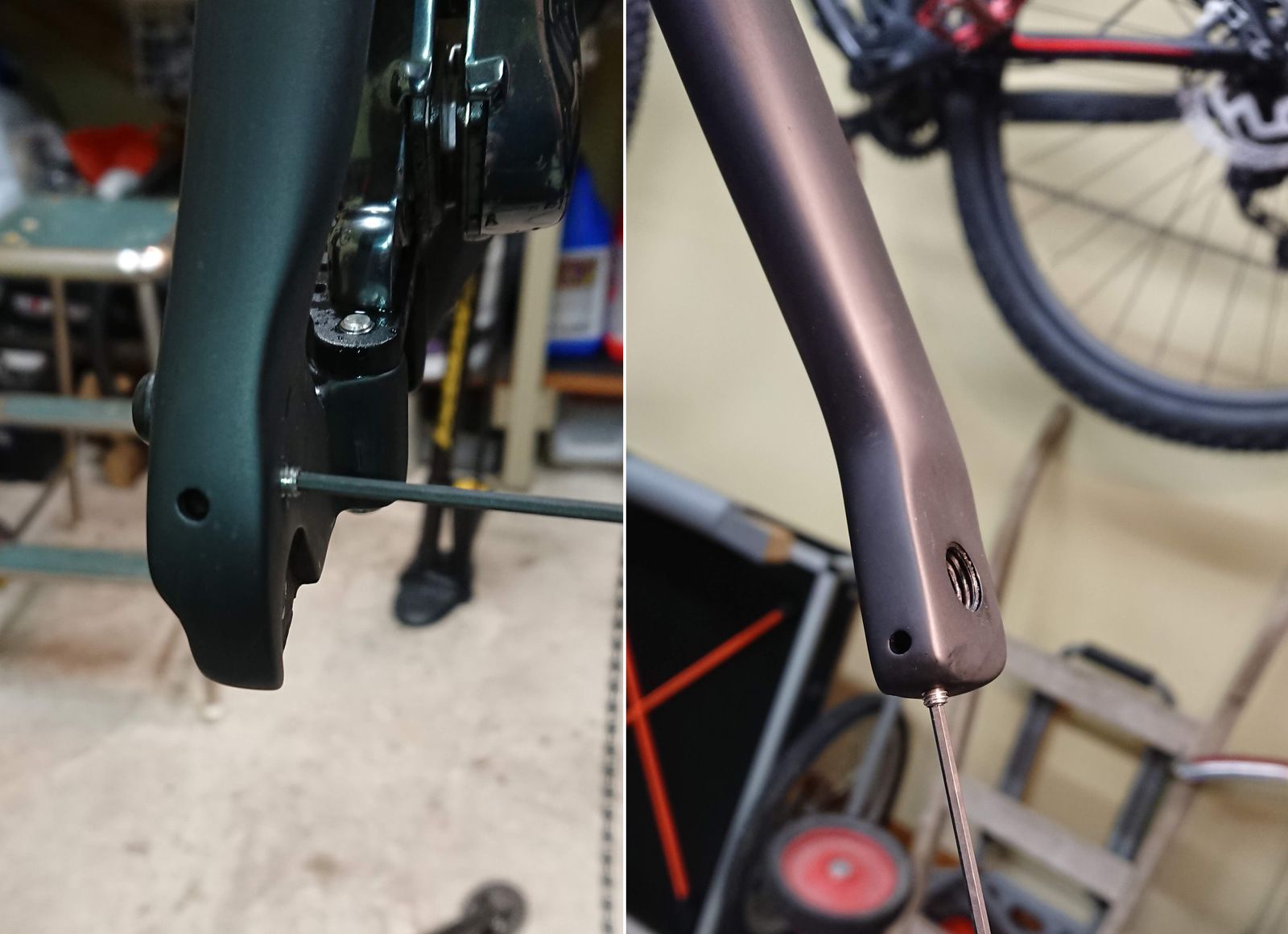

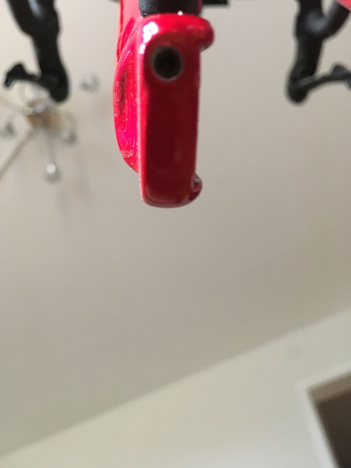

Jag tog en närmare titt på skärmfästena på Silexen här om dagen.
Det ska ju inte sitta bladskruv i hålen.
Meningen är nog att skärmstaget ska stickas in i hålet och sen låsas med stoppskruven som sitter där. Fram sitter stoppskruvarna underifrån och bak från insidan. Se bild.
Jag ska nog försöka få tag på skärmar med stag som passar i hålen. Blir snyggast så. Stagen till de där Specializedskärmarna ser ju ut att kunna funka.
Dock så saknades ena stoppskruven på min gaffel. Vet inte om den fanns när jag fick hem cykeln (för lite mer än två månader sedan) eller om den har vibrerat loss. Ska nog inte vara några problem att få tag på en ny stoppskruv, jag kanske till och med har någon liggandes någonstans.
