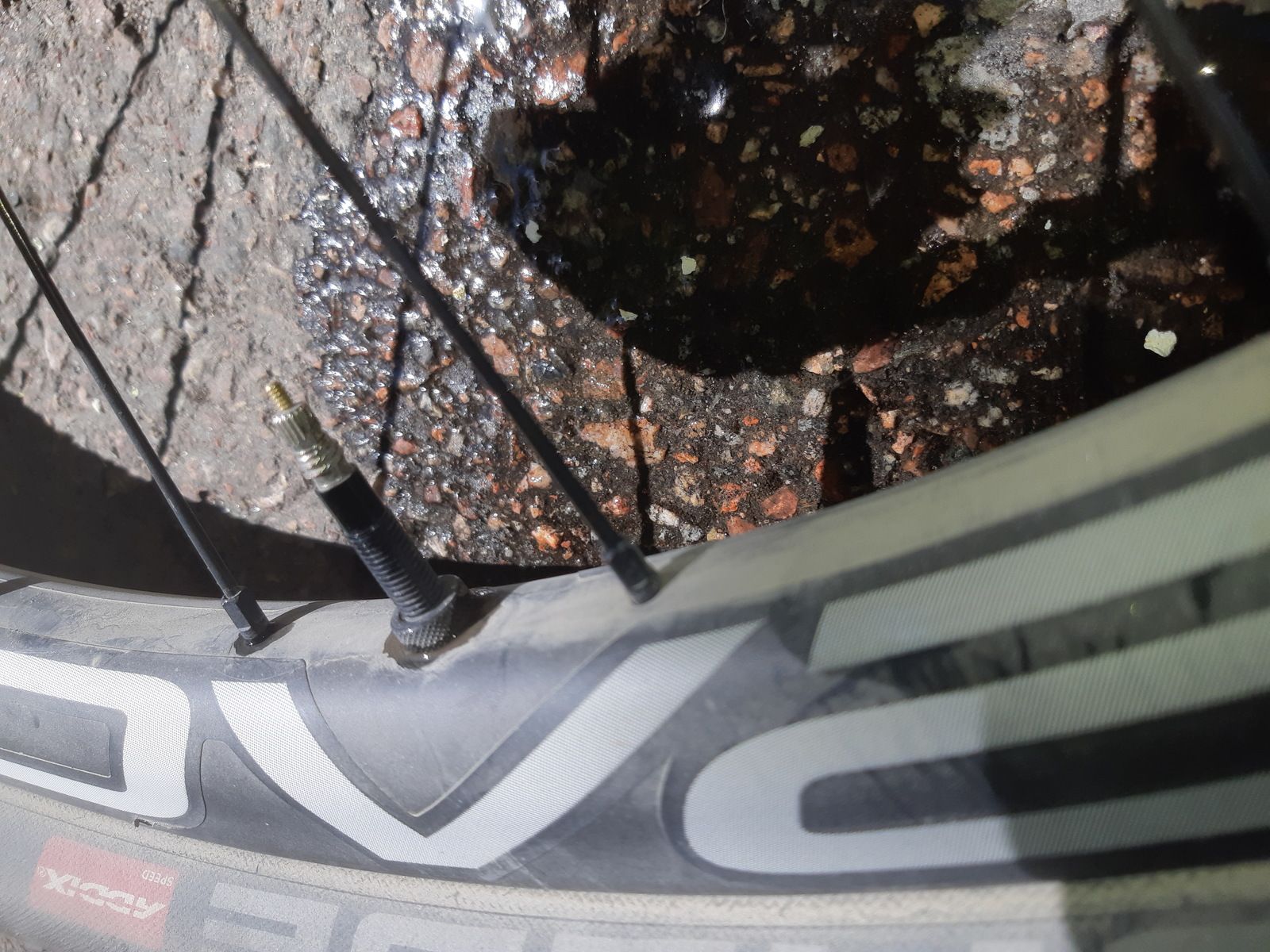

Har också bekymmer med vatten i fälgarna på mina nya hjul (Roval control SL 2018). Har varit så.ett tag. Igår efter en runda på helt torrt underlag rann det ut vatten från ventilvålet när jag lade cykeln ned som skapade en 3 dm2(se bild) stor blöt fläck på asfalten och det verkar vara mer kvar som jag inte får ut. Hittar inga dräneringshål.
Tips? Gissar att vattnet kommer in när jag spolar av hojen med trädgårdsslangen men fattar inte hur det kan bli sånna mängder och tycker det borde rinna ut av sig själv.
