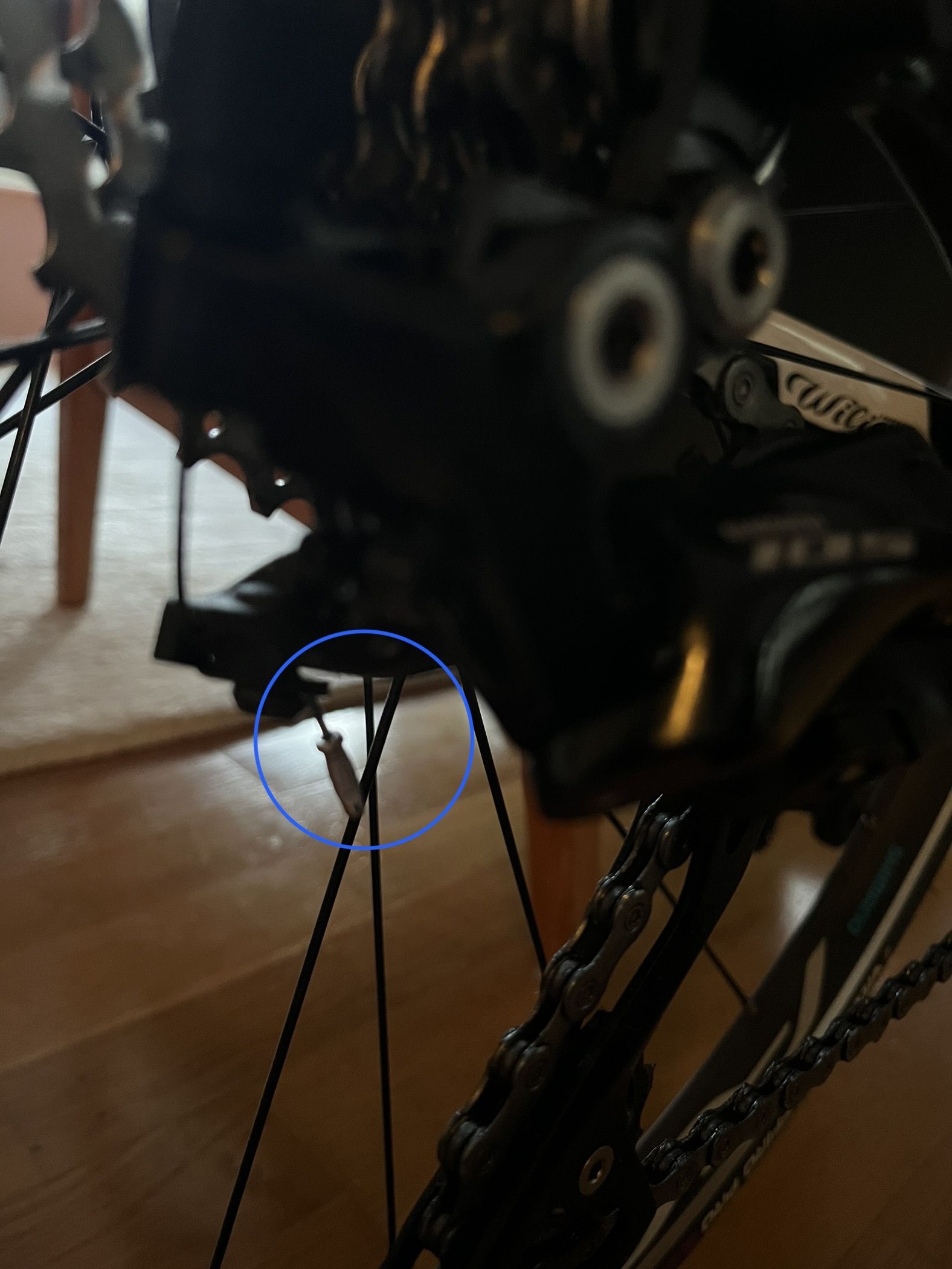

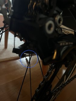

Är det denna som man ska dra lite längre i som du avser? Såvida det inte är växelörat då.

Nedåt går bra att växla fast den ligger dock och låter konstigt oavsett vilket håll man kommer från. Växelörat ser spikrakt ut men har har inget verktyg att kolla med tyvärr.
Du borde ha en liten justering där vajern går in i växeln som du kan skruva på.
