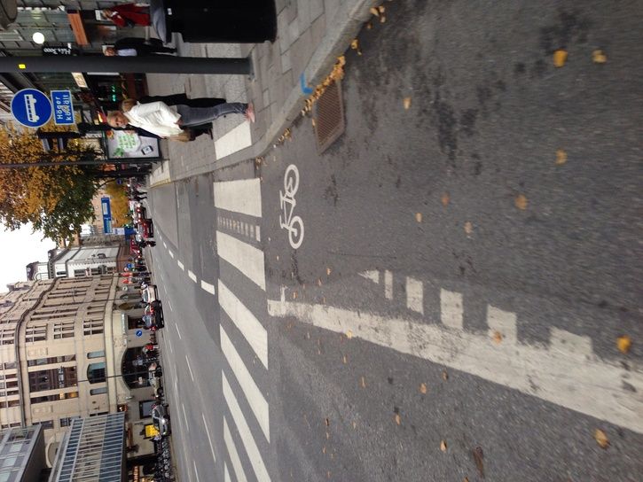

Fliken skrev:
> Det här menar jag exakt. Bilden snodd från Hall
> of shametråden.
Cykelkörfältet/banan upphör för att bussar ska kunna köra in/ut på hållplatser.
Bussen ska lämna företräde för cyklister när denne kör in. Övriga fordon ska lämna bussen företräde när denne lämnar hållplatsen.
Alla fordon skall lämna cyklar företräde på ev. cykelbana.

Fliken skrev:
> mmmrrrr skrev:
> > Cykelbana eller cykelfält? Ser inte ut som cykelbana.
> Vad är skillnaden?
Cykelbanan är en fritt liggande väg som är avsedd för vissa fordonstyper.
Cykelfält är en dela av en väg som är avsedd för vissa fordonstyper och den är avgränsad från övriga körfält med vägmarkering som på bilden. Och det är endast vid färd på "väg" man måste cykla i cykelfältet/ på banan.
Ligger cykelbanan t.ex. 25m -> flera km vid sidan av vägen måste man inte cykla på den. Finns inget avstånd reglerat i lagen.

Cykelfältet separeras från övriga filer med vägmarkering M5 "Cykelfältslinje" som är en vitmålad och tätt bruten linje.

Fliken skrev:
> NLC skrev:
> > [bla, bla, bla]
> Jag vet inte om det är allvarligt menat eller
> inte. Vad gäller din upprördhet över okunskap
> över de två begreppen cykelbana och cykelfält,
> och dess legala implikationer, måste jag bara
> säga att det snarare indikerar på ett
> designproblem i trafiklösningsprocessen.
Inte upprörd över okunskap, skrämd över den samma.
> Ett mer generiskt förhållande är att man skall
> kunna ställa kraven på att alla trafiklösningar
> skall vara byggda så intuitiva och naturliga att
> du som trafikant inte ens skall behöva gå
> tillbaka till ett många år gammalt teoriprovs
> kunskaper, för att kunna röra dig i en
> trafikmiljö.
OK, så om man bor på landet utan trafikljus, cirkulationsplatser eller motorvägar och tog sitt förarbevis för "många år" sen så ska man inte behöva veta hur de fungerar? Eller om nya trafikregler görs om, t.ex. Zebralagen, så kan jag med gott samvete hävda att det inte påverkar mig eftersom man trafiksituationen inte var tillräckligt intuitiv för mig att förstå vad som gäller?
> Helt oavsett, skulle nog ett körkortskrav för
> cyklister medföra en minskad cyklism i sig,
> vilket förmodas vara samhällsekonomiskt
> ogynnsamt, så den vägen att gå vore
> orealistisk.
Ja, det sista jag skrev var tramsigt och ironiskt. Men samtidigt verkar det som att vissa grundläggande kunskaper i trafikteori bland cyklister skulle underlätta samspelet rätt mycket i trafiken. Nu när alternativet verkar vara en gissningslek på internetforum.
> bojsänke skrev:
> > Det är bara otillåtet för andra fordon än
> > > cyklar att vistas i det annat än för att
> > korsa
> > > det.
> Betyder detta på enklare svenska att det är
> tillåtet (eller inte) för cyklar att vistas på
> det område som följer efter att cykelfältet tar
> slut? Om ja, så kvarstår grundfrågan, vem har
> väjningsplikt? Om nej, så är grundfrågan
> besvarad, men då kommer den naturliga
> följdfrågan - hur skall man egentligen cykla
> där?
Ja, det är tillåtet att cykla i (det gemensamma) körfältet efter att cykelfältet upphör. Och ang väjningsplikt så är det samma princip som om det vore två "vanliga" körfält som blir ett utan att något av dem explicit går in i det andra, dvs dubbelsidigt ansvar och hänsyn till att inte blir en olycka. Tyvärr misstas detta allt för ofta som "störst går först" eller det grekiska exemplet på vem som har väjningsplikt.
Kan bara hålla med om att som det ser ut på bilden så är det en mycket dålig lösning, särskilt när det är kollektivtrafik som cyklisterna tvingas i konflikt med, men å andra sidan kan man fråga sig hur det skulle kunna göras bättre.
F.ö. +1 på LX

Pebben skrev:
> Fliken skrev:
> cykelbana.
> > Vad är skillnaden?
Trafikplanerare brukar dessutom försöka hålla isär cykelbanan, som ligger bredvid körbanan, och den fritt liggande cykelvägen. Men hur nära är bredvid, och hur långt bort är fritt liggande? >:-)
> göras bättre.
Såhär till exempel: http://gbgcyklaren.com/2013/august/film-test-av-cykelfartsgatan-pa-vastra-hamngatan.html
De fritt liggande hållplatserna på den särskilda buss- och spårvangsfilen gör att det inte behöver bli någon konflikt. Konceptet i övrigt kan ju tillämpas även utan fritt liggande hållplatser i mitten. För även i nuläget kan ju de som kör i bilfilen passera bussen utan problem, det är bara cykelfältet som helt försvinner.
Vem har väjningsplikt [var tidigare Vem har förkörsrätt]?
Rattnalle skrev:
> > göras bättre.
> Såhär till exempel:
> helt försvinner.

NLC skrev:
> Rattnalle skrev:
> andra
> > > göras bättre.
> > Såhär till exempel:
> det
> som
> > helt försvinner.
> Fast den filmen visar ju något helt annat. Där
> har ju alltid buss & spårvagn kört i mitten med
> (långsamtgående) biltrafik på sidorna, tveksam
> till att det skulle fungera på Vasagatan.
Fast det är ju ungefär samma sorts yta det rör sig om, bara en radikalt annorlunda lösning. Sen är den visserligen annorlunda av historiska skäl som är svåra att återskapa (att spårvagnen aldrig försvann).
Men gör om högra körfältet till cykelfartsfält så är problemet löst. Det går ju ändå inte att köra fortare än 30 inne i Stockholm utom nattetid så jag ser inte riktigt problematiken.
> som gäller?
Gissningsleken på forumet, bland en grupp individer som är relativt insatta från ett brukarperspektiv, är en indikation på att det i det här specifika fallet är dåligt löst.
Jag kan tycka att du hårdrar lite väl ovan, i ditt exempel, för att få fram en annan poäng en den rimliga. För övrigt, det skrivs som om att jag indirekt skulle ha den åsikten om man extrapolerar, vilket är en helt galen tolkning. Exempelvis när jag flyttade in till stan för 20 år sedan, var rondellen vid vanadisplan ingen rondell rent legalt, det var StEriksgatan som var huvudled, rakt igenom det som 90 % av alla brukare uppfattade som en rondell. Det smällde där ofta (mellan de som kände till och de som inte kände till denna krumbukt), och en part hade fel och en annan rätt (men båda gjorde rrent mänskligt fel, den som inte uppmärksammade det ovanliga, och den som körde opå sin rätt). Dt stred emot ryggmärgskänslan av hur det skall vara, för en van brukare. Ett designproblem.
Den rimliga poängen är att man inte kan bygga trafiklösningar som överraskar vana brukare på ett sådant sätt att man måste starta en internettråd för att ens utröna vem som gör rätt och fel. En trafiksituation måpste kunna avgöras instinktivt på plats, i all hast, inte i efterhand i en legal diskussion. Det borde vara målsättningen för all sådan design.
I övrigt, om jag sammanfattar så känns det som att jag hade rätt att fortsätta rakt fram och inte bli trängd av bussen, både intuitivt och legalt. Men jag är fortfarande inte riktigt säker.
Så här ser det ut (sett ur cyklistens perspektiv) dels när man närmar sig och dels när man är nära. En oanandes cyklist ser en cykelbana som övergår i ett cykelfält och med tydlig vägmarkering för att det som kommer från vänster är en egen fil. T o m så att vägmarkeringen är i cykelmarkeringens förlängning. Det blir en skön faceplant surprise när busen bussen kommer i full fart bakifrån vänster, byter fil och skall in till en busshållplats längre fram.
Observera på den nedre bilden att det sista målade cykelmärket är exakt framme vid busshållplatsen. Så, dit skall man cykla i alla fall.
Det är säkerligen en överraskning att det kommer en buss på ett sånt konstigt ställe som vid en busshållplats. Självklart tittar man över axeln där och liknande ställen. Kommer det en buss som man inte hinner före skippar man ett par tramptag och kör runt. Är det verkligen så svårt att cykla?
