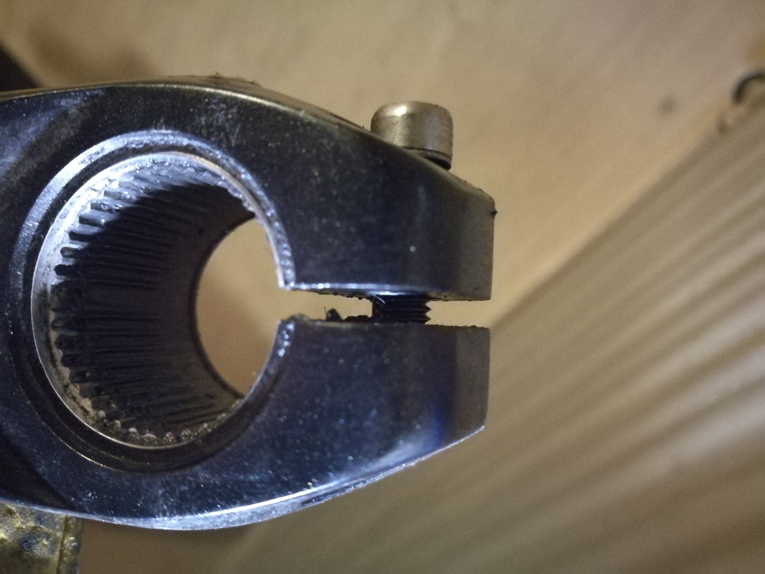

Hej!
På en tur i skogen föll vänster pedal och hela armen av (i ett stycke). Jag har försökt sätta tillbaka den, men efter ett tag så lossnar den igen, den glider liksom av utåt.

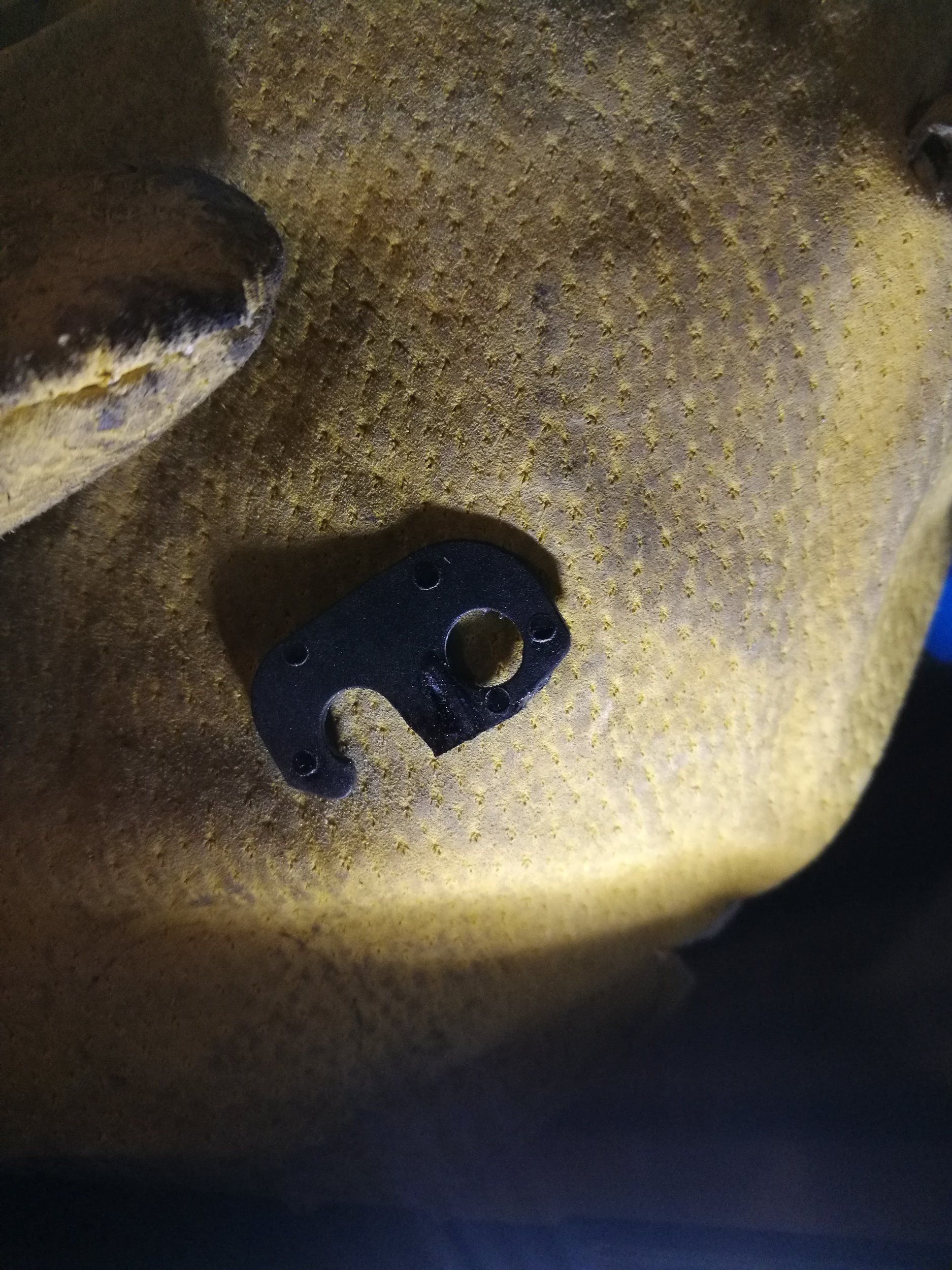

Efter lite googling så har jag fått fram att på den här typen så ska själva säkringen vara den lilla svarta metallbiten som skruvas fast och i sig ska ha en pigg som går ner och låser i ett hål i vevaxeln. Stämmer det? På min bit så verkar den piggen ha gått av, går det att köpa en ny sådan?

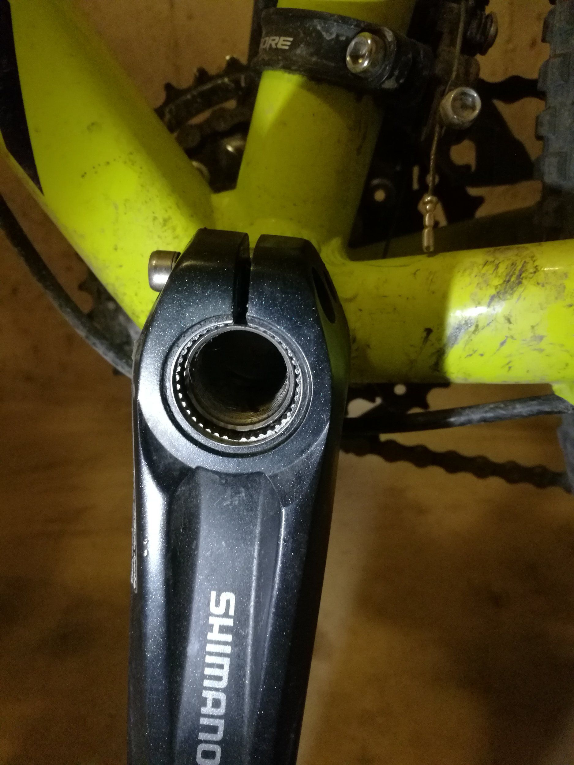

Jag bifogar också en bild på hur det sett ut monterat, jag reagerade på att det inte är något som låser vevarmen från att glida av utåt, stämmer det eller kan någon del ha ramlat av första gången när den lossnade?
Mvh
Gösta

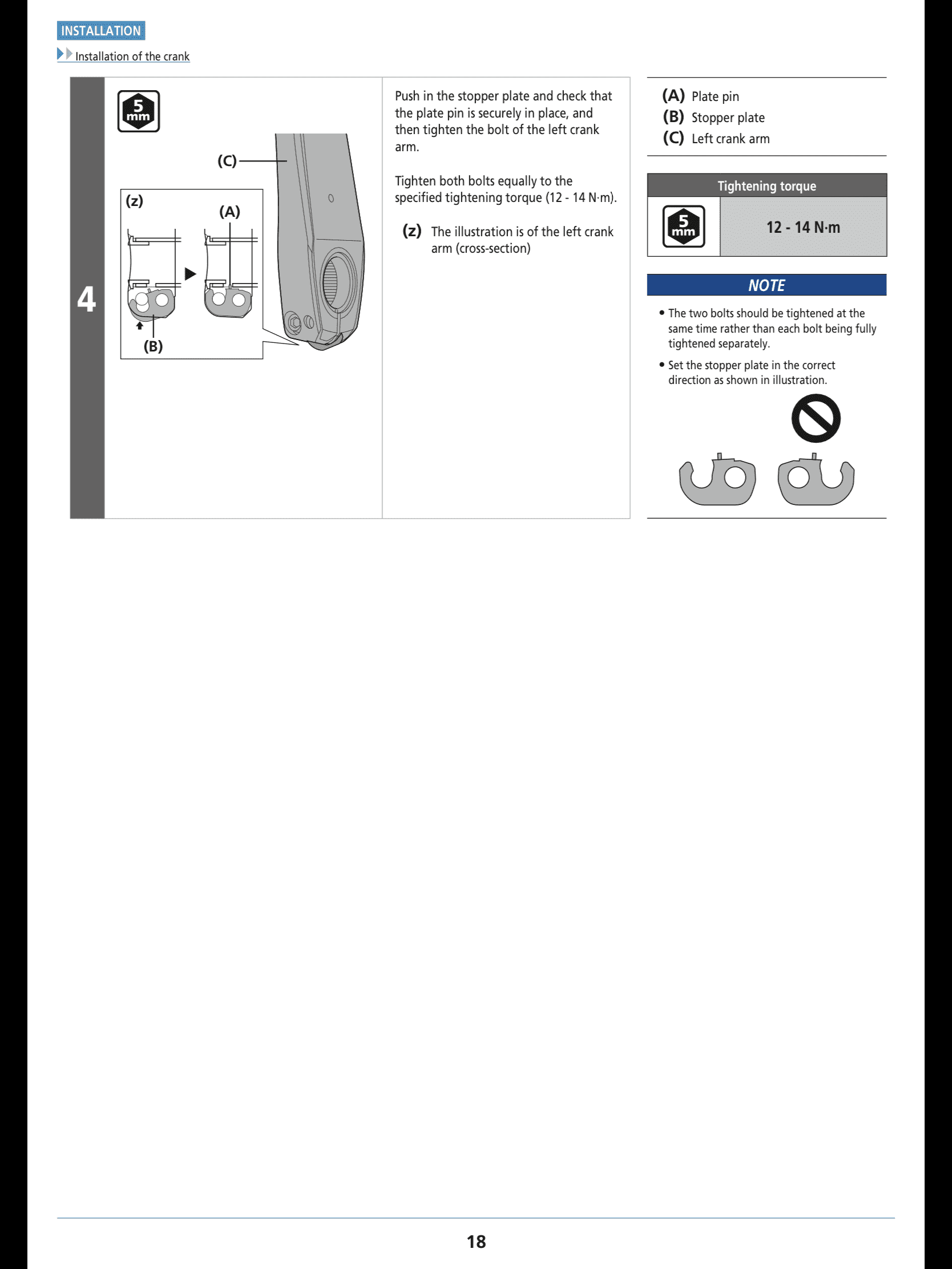

Piggen är inte där för att hålla fast vevarmen, det är vad skruvar och splines ska göra. Däremot ska den förhindra att vevermen trillar av om man mot förmodan inte dragit åt skruvarna med rätt moment så de släpper. Ser ut som om det på dina bilder vara är en skruv (kvar)?

Det är nog bara jag som nu när jag tog isär för att fota bara hade i en skruv. Det finns två stycken skruvar där och de har jag dragit åt ( 14 Nm).
Ska det sitta nånting på utsidan dvs närmast kameran som hindrar vevarmen att glida utåt?

Har du tappat bort plastskruven som används för att justera förspänningen på lagret?
Det är bara insexskruvarna som skall hålla fast vevarmen mot axeln. Det lilla plastclipset med med den lilla stålpiggen är inte till för att hålla fast något.

Det är mycket möjligt, jag vet som sagt inte hur slutet på vevaxeln ska se ut. Den första gången som armen lossnade var i skogen så det är möjligt att en del lossnade tidigare och att jag då missat att hitta den där. Går det att köpa en ny sådan eller måste man köpa helt ny vevarm?

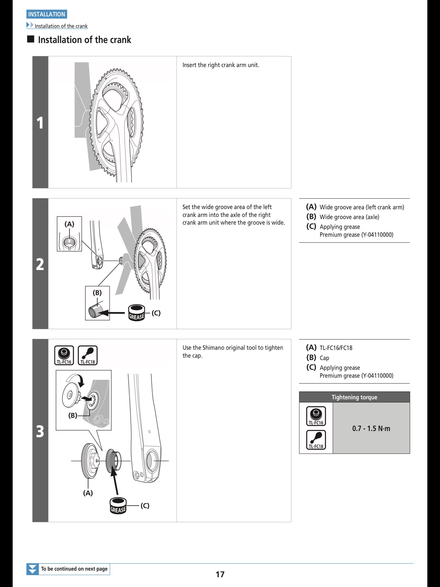

steg 3 här i inlägget ovanför alltså. Går att köpa en ny sådan plastskruv och hade inte cyklat på cykeln utan den. Kan både klämma sönder axeln och som du redan vet så kan vevarmen åka av.

Oklart hur den kunnat åka av i första taget, köpte cykeln från Tyskland och visst, en del grejer fick man ju montera själv men ingenting i mina instruktioner säger nåt om att röra vevarmen... Jag får köpa en sån ersättningsdel och montera!
Tack för bifogandet av manual weldion!

Har det lossnat och glappat så är det tveksamt om det någonsin kommer att sitta bra igen. Det rätta är att köpa ett nytt vevparti.

Shimanovevar ryktas kunna trilla av om man inte monterat den lilla svarta plastdutten. Har ej egen erfarenhet av det så jag vet inte om det faktiskt stämmer.. Men det är så billigt att köpa ny dutt så gör det innan du köper nya vevar.
Dessutom saknas en av M6 skruvarna som klämmer ihop ??

Om vevarna lossnar fungerar inte klämförbandet. Kanske smuts i skruvförbandet eller kanske är skruvarna inte växelvis dragna?
