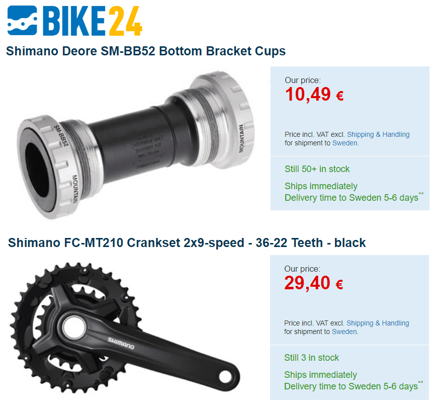

Varför inte byta vevlager? Ett HT2 lager kostar typ 150 kr och väger 300 gram mindre.
Rimligt och troligtvis något jag hade gjort om det var min cykel, men i och med att vi redan överskridit budget är planen att trots allt behålla vevlagret och montera ett nytt vevparti i gjutjärn.

Lvg eller mtb? Hur liten budget kan man ha?
    75.5 KB · Besök: 143
