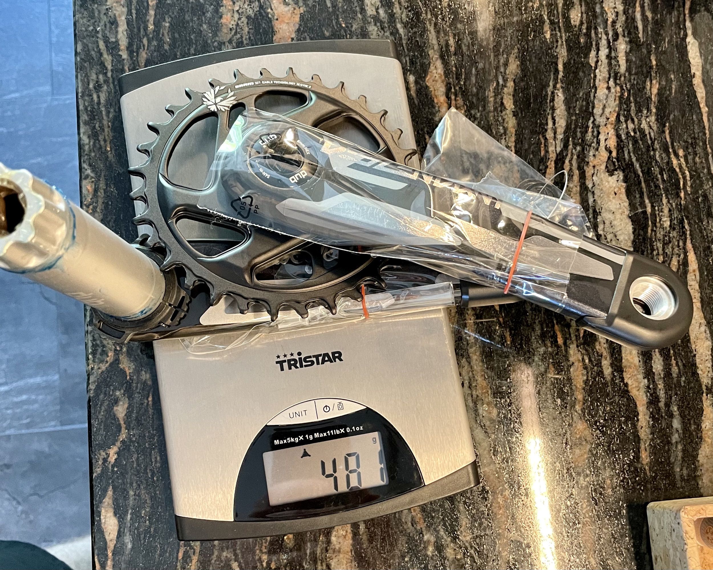

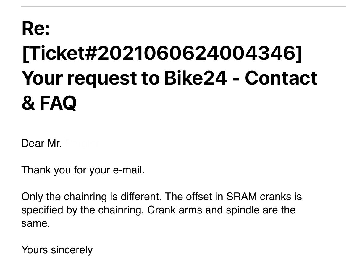

Fick svar från Bike24 nu. Så då hade det funkat... enligt dem. Då blir ju frågan om man ska skicka tillbaka de jag beställt och beställa de andra som är 1500kr billigare.
De jag beställt nu är enligt specen 70g lättare, men man undrar ju... Om det bara är grafiken som skiljer så är det ju inte värt 1500kr.

Nej, du missförstod inte. Jag har vanlig 73mm BSA DUB BOOST nu. Enligt Bike24 är ju allt utom klingan samma på Ai-modellen. Så borde ju gå att köpa detta kitt och flytta över klingan.
Jag tolkar deras svar som att Ai sitter i klinga och möjligtvis BB-distanserna.

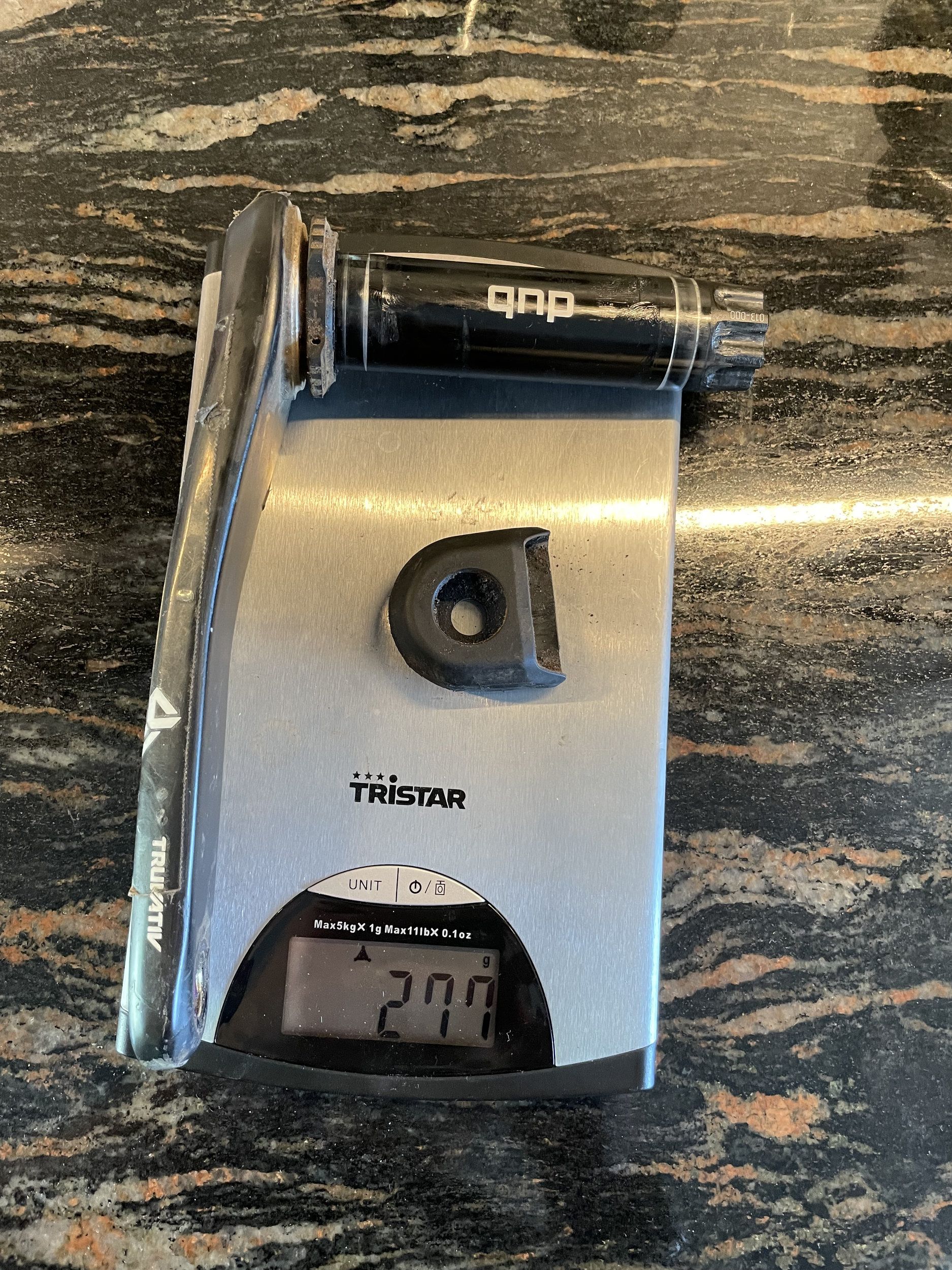

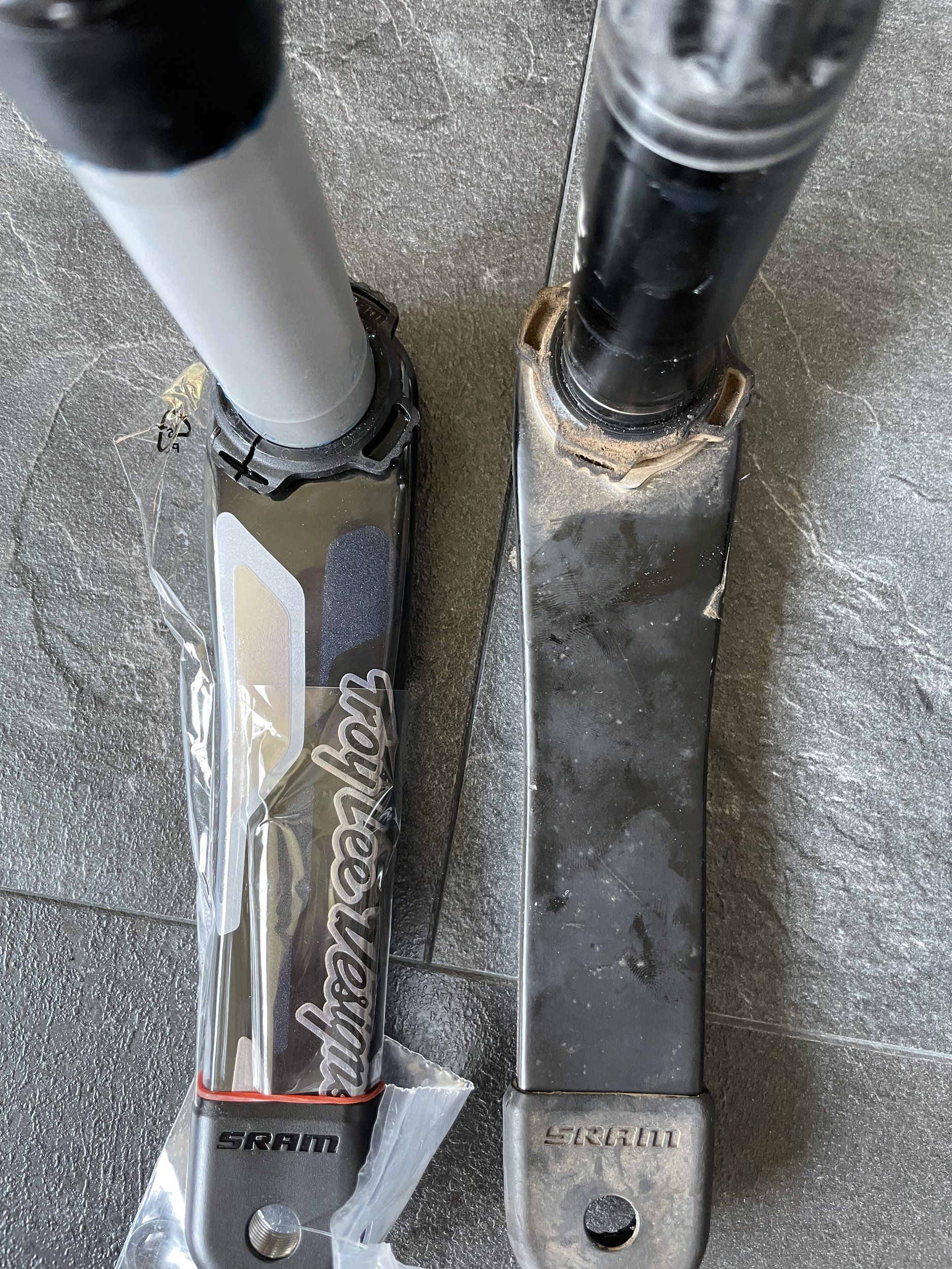

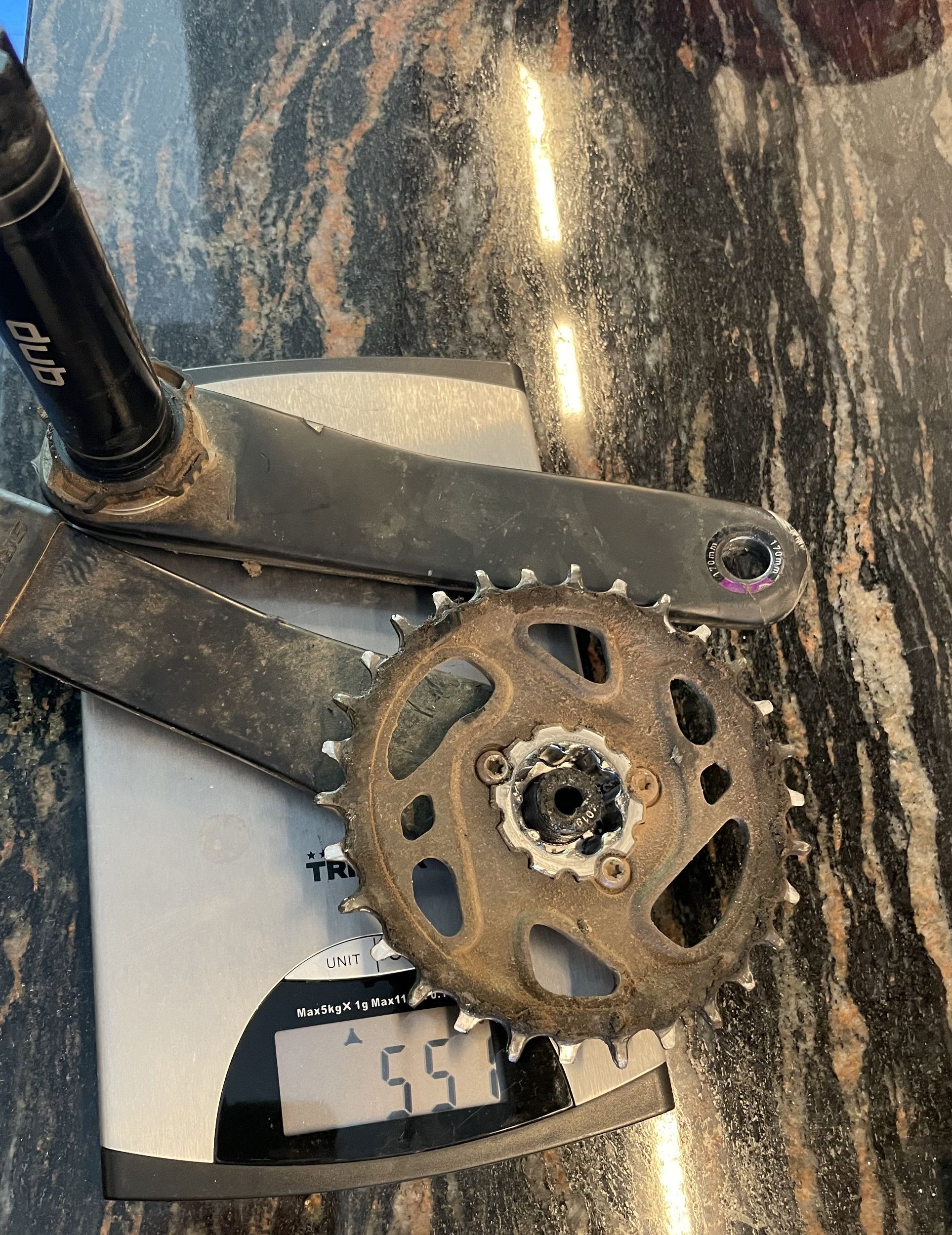

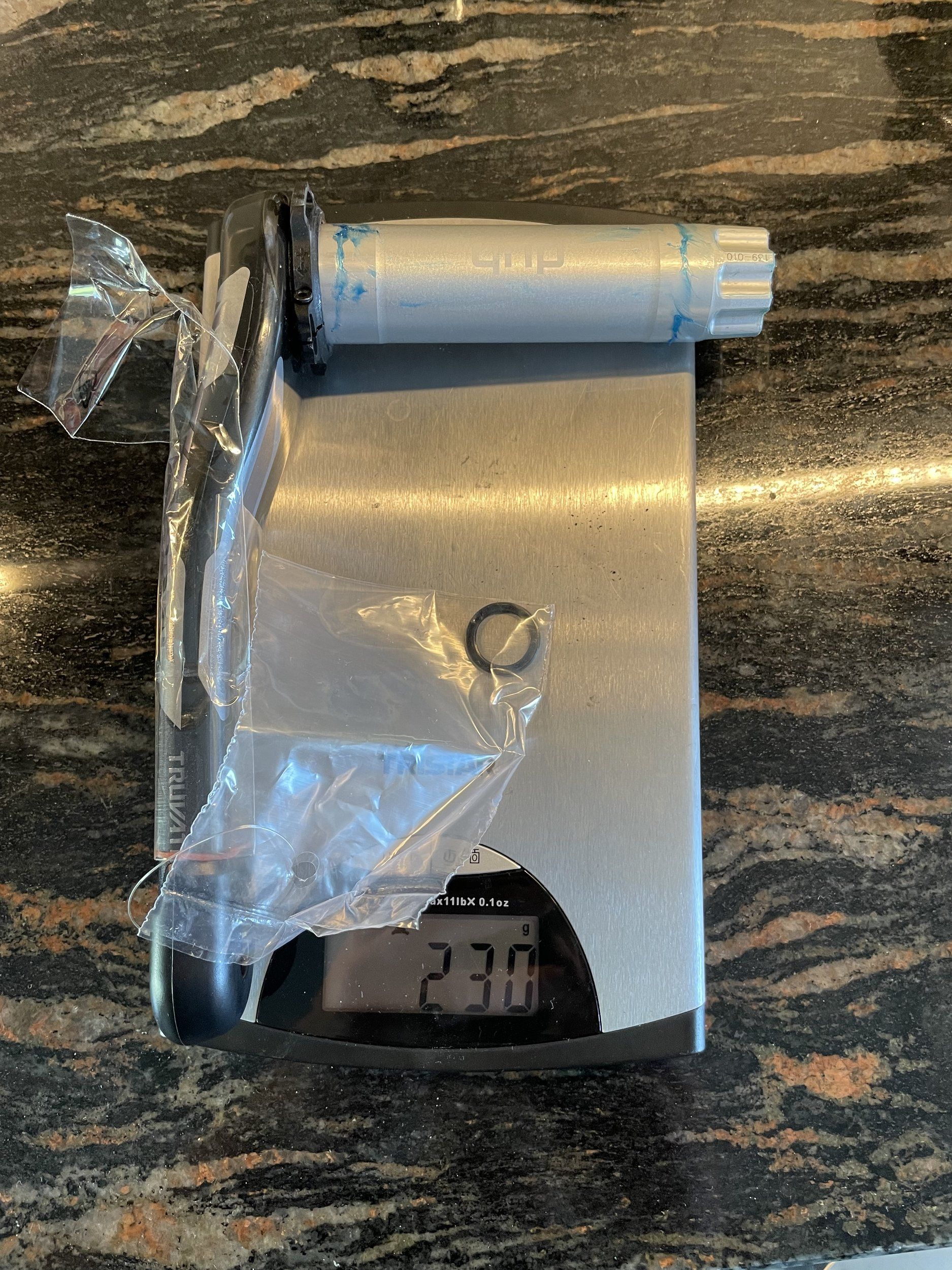

Verkar vara mer än dekalerna som skiljer mellan vanliga kolfiberversionen och TLD-versionen. 70 gram lättare…
5mm kortare kan ju inte medföra så mycket som 70g lättare?

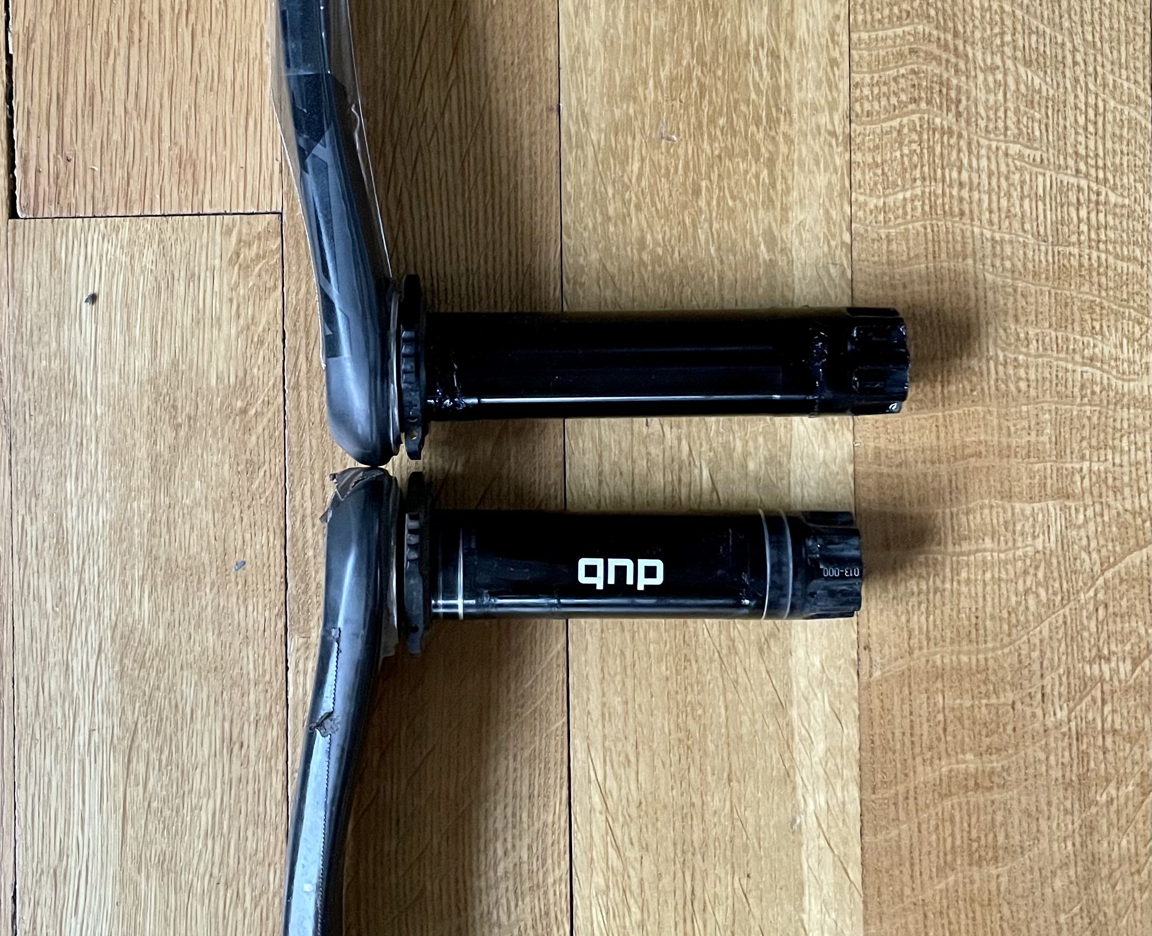

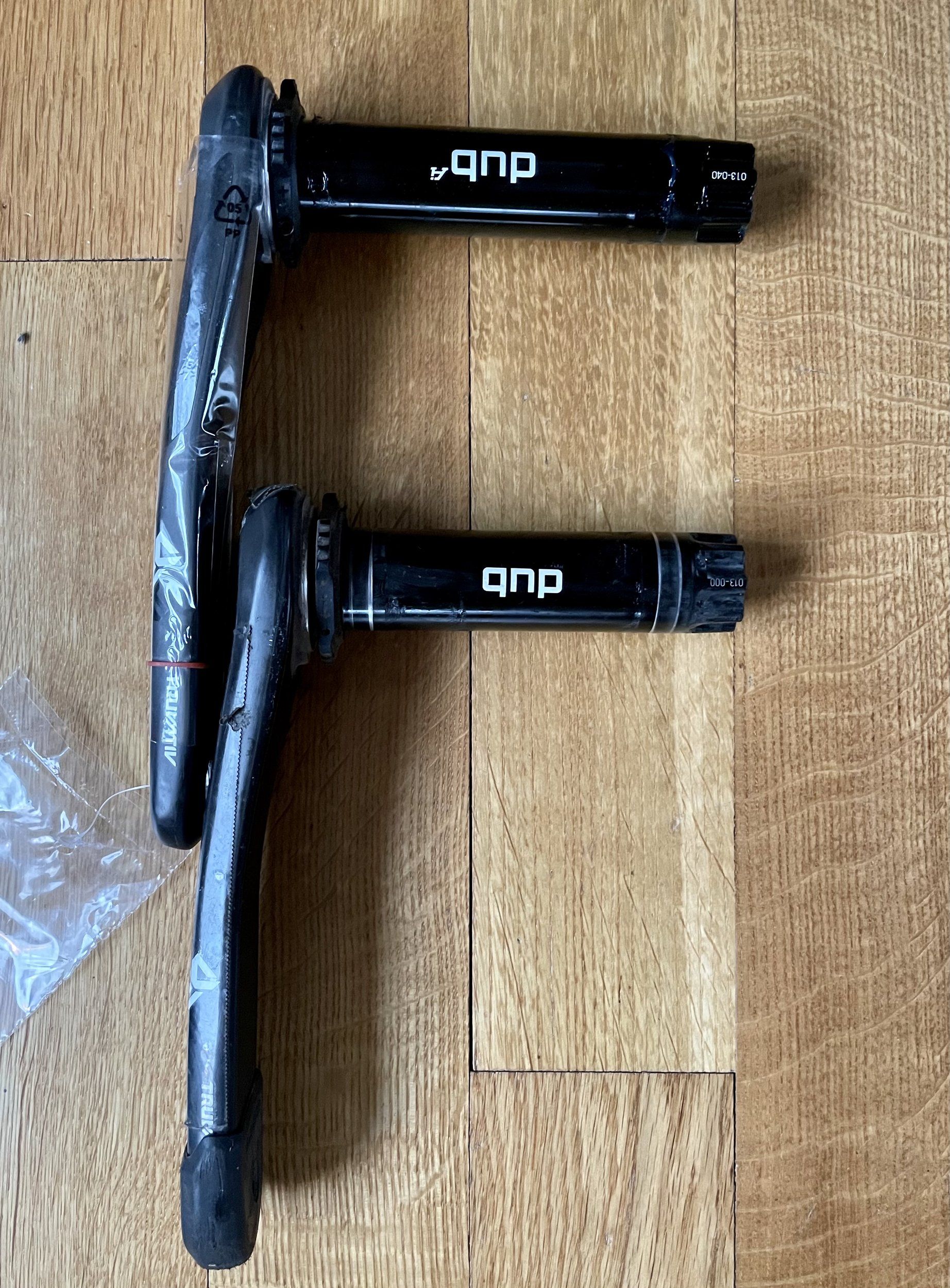

Man borde ju nästan skapa en poll där folk får gissa om DUB har samma axel som DUB Ai. Enligt Bike24 är det samma. Verkligheten säger….
Det är INTE samma axel. Ai-axeln är längre. Dessa får därmed gå i retur och det får bli 165mm TLD istället.

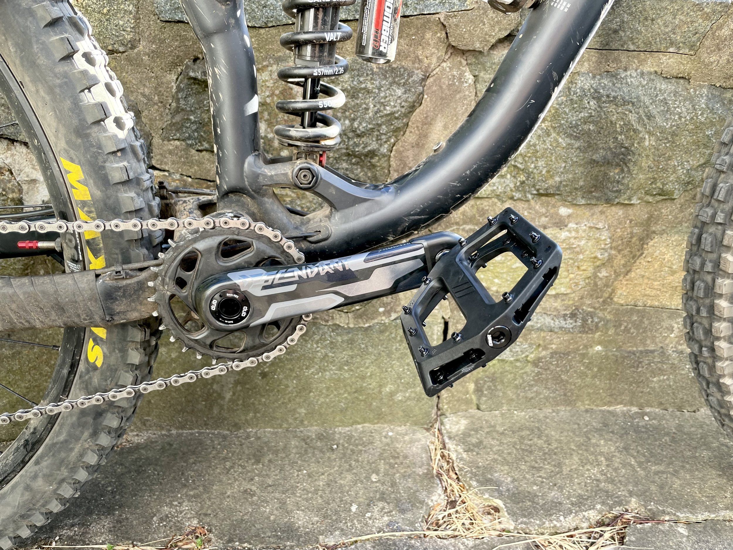

Jaha, då var det avgjort då. Det får bli TLD i 165mm. 🤪
