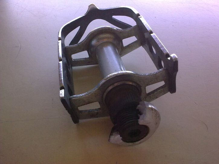

På väg hem från gymmet idag i en lite lagom brant uppförsbacke så trillade pedalen av på den gamla röda Singlespeeden. http://happymtb.org/forum/read.php/1/850301/859246#msg-859246
Slog mig inte så mycket men såg nog ganska kul ut för mamman med två barn som stod 3m ifrån.
Skönt att det inte hände på väg upp för masthuggsbacken!
Visade sig att vevarmen gått av precis vid det gängade hålet för pedalerna.
Någon mer som varit med om liknande?
Så nu skall den gamla damen lagas med nya armar.
Vevpartiet är ett gammal Ofmega fyrkants made in Italy (34.8x24F skall vara engelsk storlek 1.370x24tpi) om detta spelar någon roll.
Undrar lite vad som skulle passa?
Idag sitter en 170mm lång med en Campa 42T klinga.
Drevet får aboslut inte komma närmare mot ramen då jag monterat det på insidan för bättre kedjelinje och renare byxor. Är bara ca 1mm frigång mellan drev och ram.
Är fattig student så begagnat skulle vara det bästa.
Mycket tacksam för svar.
//Gustav
ps. Hon kommer belönas med ett par "nya" spikraka fälgar med tubdäck när hon börja rulla igen.
