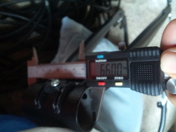

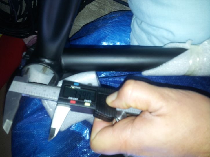

Jag råkade ebeja till mig en ram och ska för första bygga en cykel början. Cykeln ska bli en monstercross med feta däck, bockstyre, skivbromsar och navväxlar. Det är som sagt en vinterpendlare så det behövs inga extraalltdeluxprylar. Ramen är en Origin8 CX700 - http://www.origin-8.com/product-description/?prod_model_uid=7399
Vad för vevlager/vevparti passar?
En klinga på med ca 41 tänder blir nog lagom då jag planerar att ha 20 bak på vintern och 18 bak under sommaren. Innermåttet på det gängade vevpartiet är 33,9mm och bredden är 66mm.
