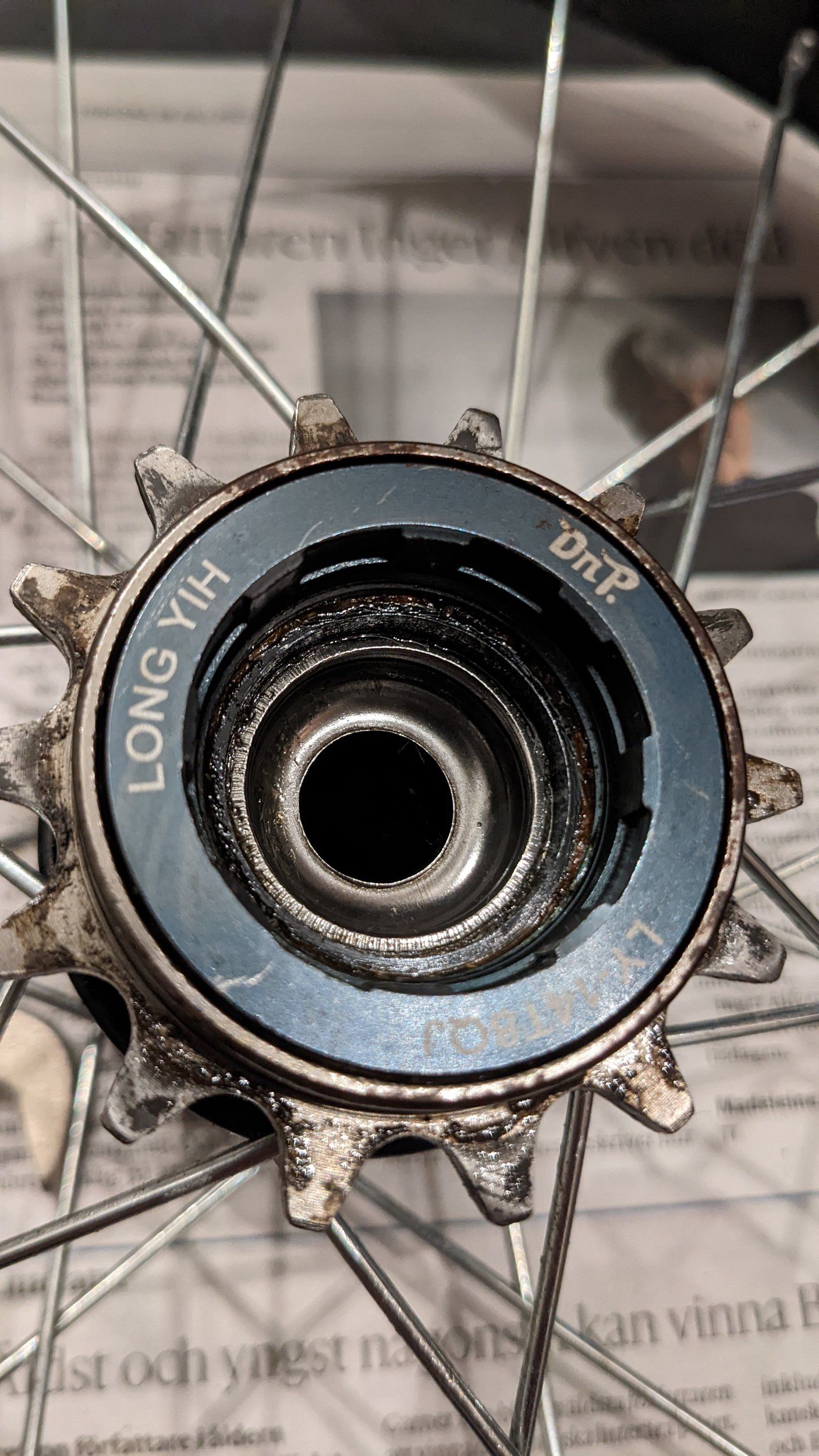

ta lös bakhjulet lägg det ner spraya wd40 5-56 eler dylikt i skarven mellan den fasta delen o den roterande kuggkransen i frihjulet o snurra på det så oljan kryper in i skarven o in i frihjulet upprepa spraya snurra ett antal ggr så kommer det nog till liv igen

Sprutade in wd-40 i skarven (bild) och just nu snurrar det på rätt bra åt båda håll men ska låta det stå över natten.
Tog bort axeln och de lösa kulorna. Ska göra rent banorna och fetta in. Men klackarna i frihjulet ska väl hugga in även om lagren är borta och åtdragna.
Har annars för mig att jag har en "navnyckel" frågan är bara om den passar..

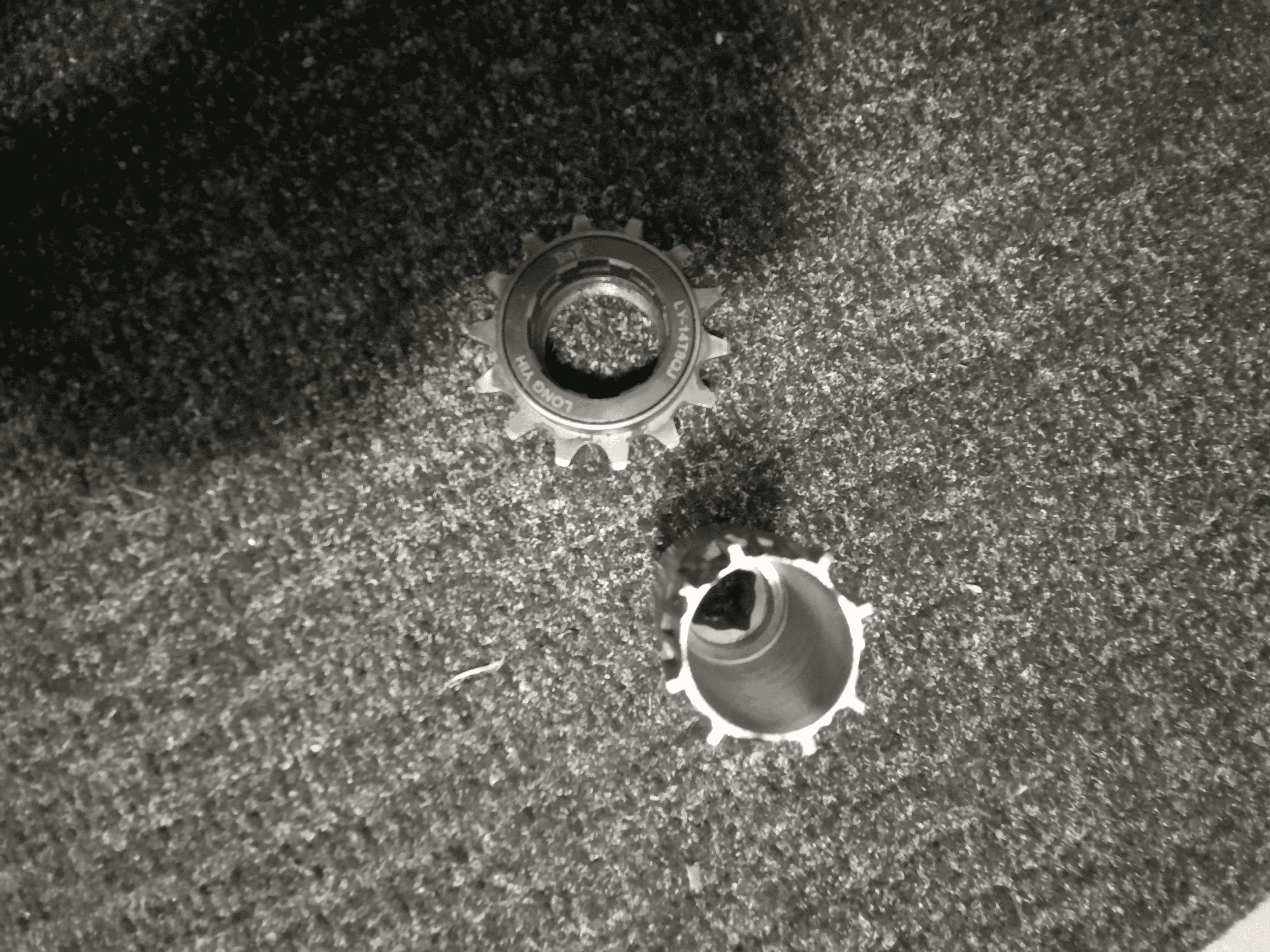

Jag skar av lagom många tänder på ett Biltema vevlagerverktyg. Sitter det hårt så duger det kanske inte

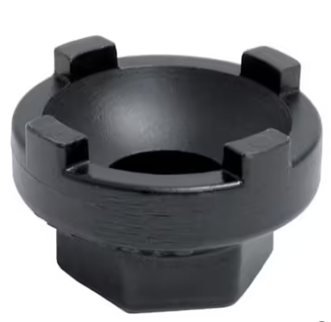

Är det denna du skurit till? Svårt att se hur många splines det varit på din, men detta var den enda jag hittade. Står inget om diameter
Tror det.splines stämmer inte på min. Jag markerade alla som var i vägen och slipade ner dem.

En tunnväggig hylsa i rätt storlek och vinkelslipa bort godset mellan klackarna?
Hade fingret på köpa-knappen men såg att diam var alldeles för stor. Verkar som parktool fr-8 hade varit det rätta. Men googlade vidare och såg att det funkar fint att montera med vanlig kedjepiska ?
