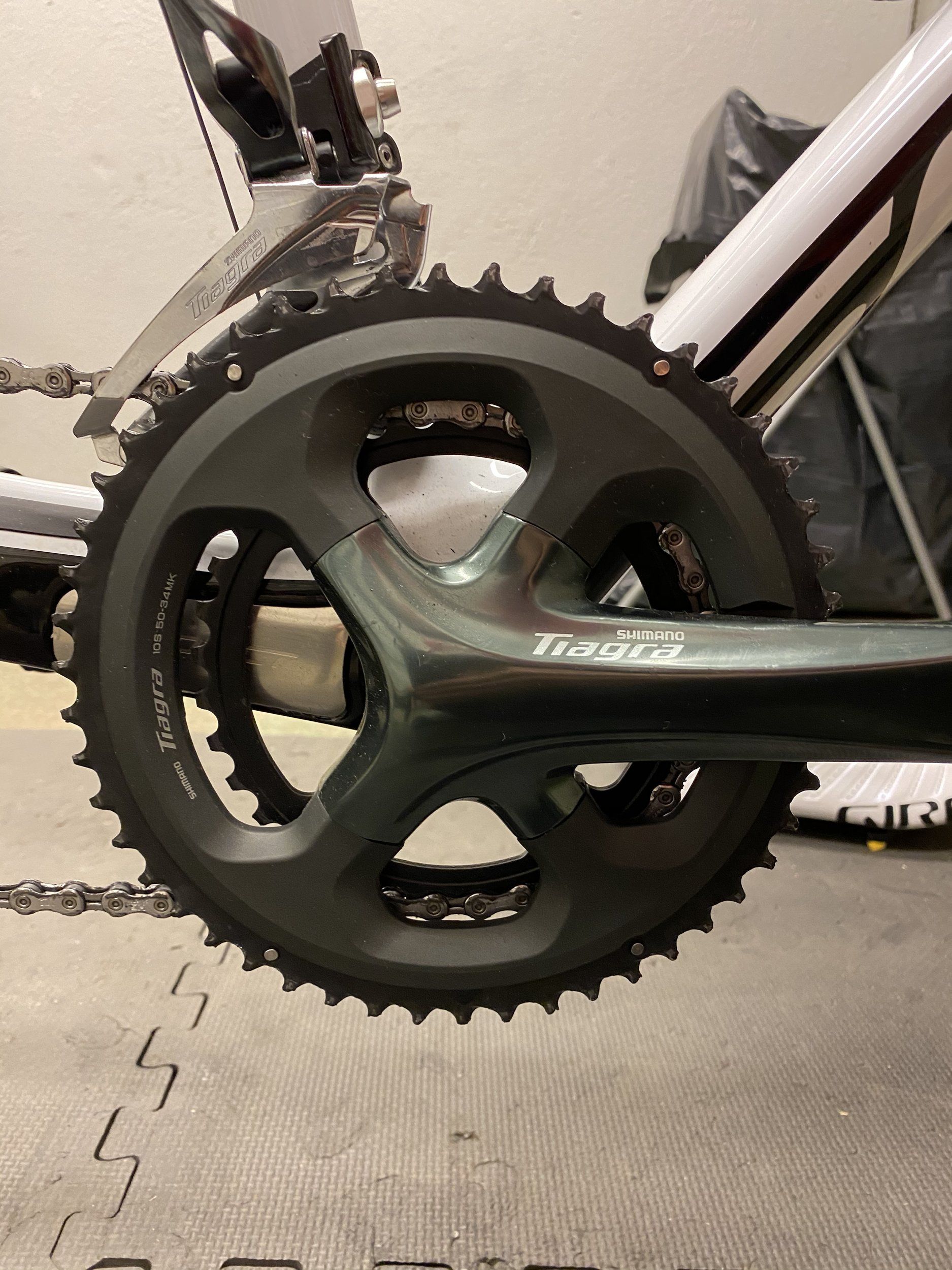

Vibrations drivlina
Inte för att vara den som är den men din stora klinga ser inte ut att vara direkt frisk, vissa kugg ser nästan ut att vara avbrutna. Allt slitage ser ut att vara ojämnt sett över hela klingan och ingen kugg är den andre lik.
En ny kedja gör nog varken till eller från i det här fallet utan det är ny klinga som gäller.
mickescott
Vibrations drivlina
Så där ser en klinga ut även i nyskick för att växlingarna ska gå smidigt sk.växlingsramper
