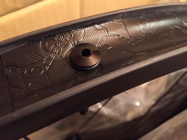

Har precis hämtat ut mina nya fälgar, 2018 Roval Control SL 25 mm innebredd. Enligt specifikationen ska de väga 1320 g (ej boost). Men, de väger 1420 g (enligt min våg). Är det rimligt att tejpen och ventilen väger 50 g per fälg? För mig låter det mycket. Visserligen ser det ut som att det är en ordentligt tjock tejp.
Vikt tubless-tejp och ventil?
Inte omöjligt men låter lite i överkant med 50gr.
Kolla att den där verkligen är limmad och tät, dom tidigare originalmonterade var det inte med resultatet att fälgen fylldes upp med punkavätska, förutom att tätheten var si och så.

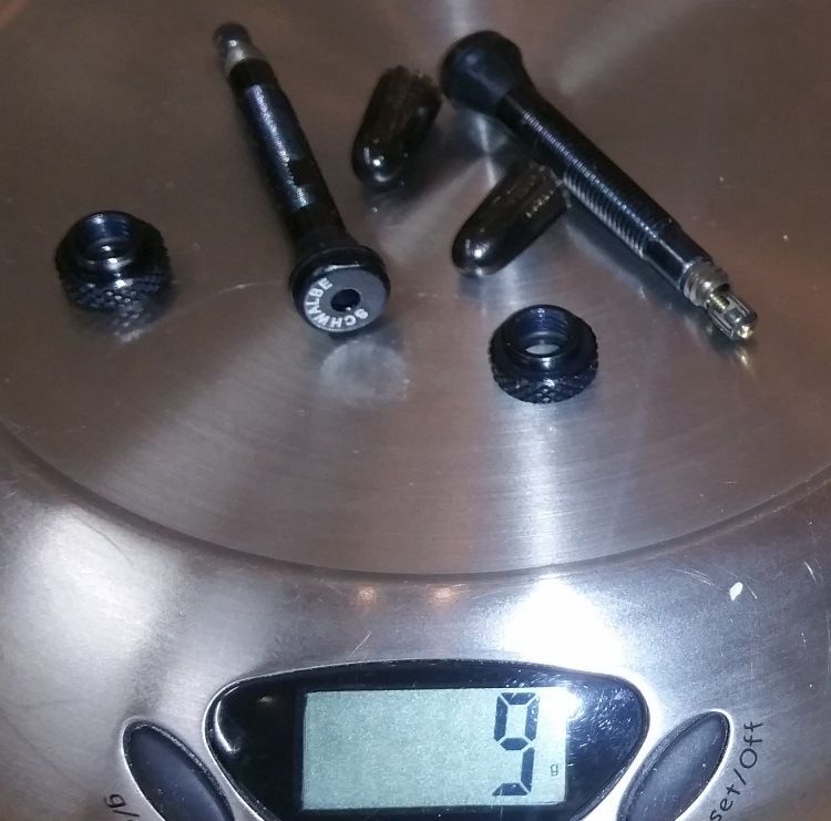

När jag tejpar mina hjul väger DT tape 7-10 gram per hjul, beroende på bredd. Schwalbe TL-ventiler 4,5 gram/st inkl. låsring och ventilhatt.

Ytterligare en fråga (som jag egentligen borde ställa till tillverkaren): Varför tejpar de hela innerbredden, och inte bara i mittenfåran?
Möjligt svar: Att det inte blir tätt annars. Men, ska inte däcket ner ordentligt i ytterfårorna, för att sitta kvar? Vilket det kanske inte gör med tejpen nu.
Man använder typiskt inre bredd +2 mm tape. Däcket står på tapen, så att inte däcket behöver skava på tejpkanten när det åker upp/ner från rätt plats på fälgen. Det blir bättre och tätare så, håller längre.
