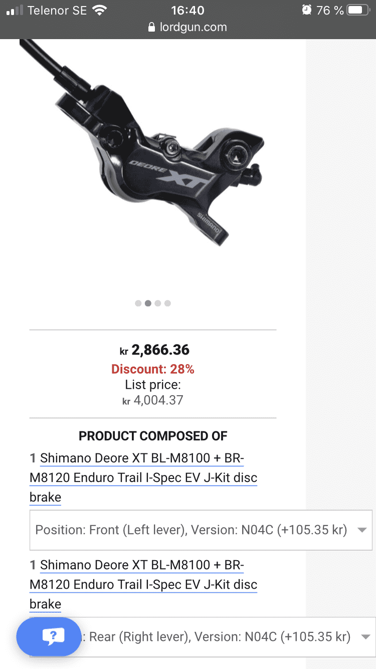

XT 8120!?
Billigaste jag har hittat för är 3800;- för komplett fram och bak
Här finns 8120 för 272 Euro.
Vilka bromsar till bygget..?
XT 8120 för 2866:- hos Lordgun.
Snyggt. Då vet jag vara helt kass på att leta (frun har alltså rätt.. ??‍♂️)
