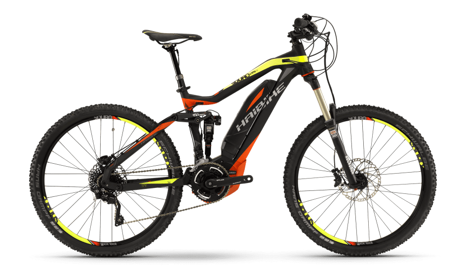

    93 KB · Besök: 137
Vilken elcykel ska jag köpa?
Vad menar du med "lite skog"? De flesta e-mtb's är byggda för att tåla ganska extrem trail/AM cykling med inslag av downhill. Visst funkar det i staden men kanske inte optimalt. Det viktigaste är att du hittar en motor som är driftsäker och passar din åkstil. Yamaha är stark och något billigare än Bosch men framväxeln kräver mekande och är inte helt driftsäkert. Bosch CX är stark och driftsäker men är tung och har interna kugghjul som gör det i stort sett omöjligt att trampa utan eldrift. Shimano har kommit med en ny motor som fått väldigt bra kritik. Liten, lätt, driftsäker och går att cykla utan el. Denna kanske: https://www.merida.se/cyklar/elcyklar/el-ebig-nine-steps-500-15391
