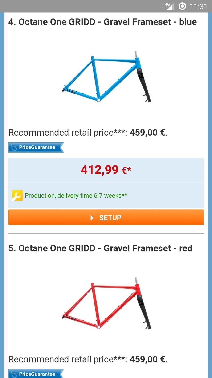

Borde vara enklast att köpa en CX-ram.
Kolla på Brand-X ramkit på bike24.com.
Finns för sub €200 inkl. kolgaffel.
Men du lär inte hitta en ram med sån färgsättning billigt.
Köp billigt och lackera om isf.
Edit:
Sorry, Brand-X:en jag tänkte på var tydligen mer Road än CX.
Men finns ju snygga från Octane One annars, tyvärr dyrare då.
