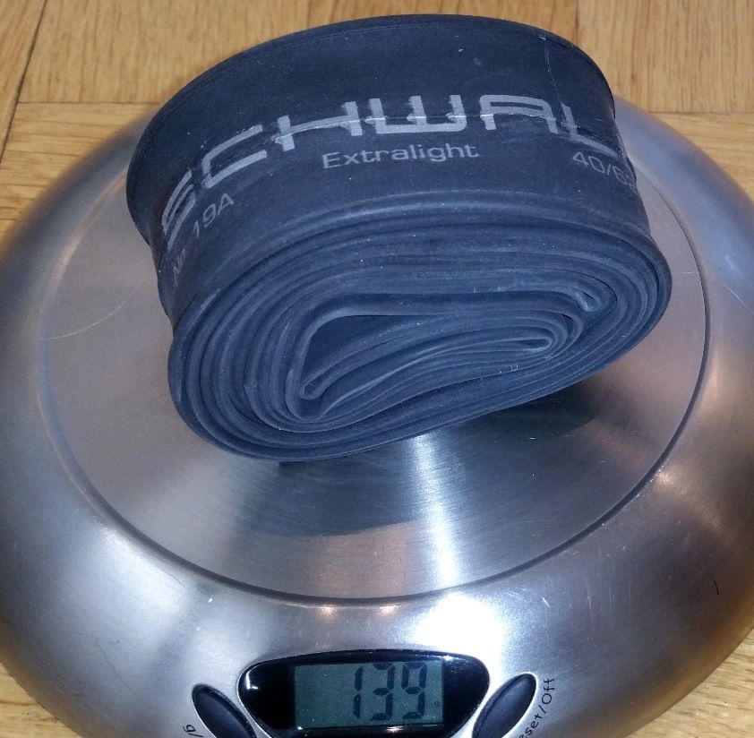

Schwalbe SV19A, billig och bra. Brukar väga mellan 135-140 gram. Vilket kan vara upp till 100 gram lättare än en tjockslang. Inte lika hållbar som tjockslang förstås, men 200 gram lättare hjulset är märkbart. Ännu bättre är förstås att köra slanglöst, vilket sparar ytterligare 100-150 gram på ett hjulset.

Nog måste väl guckan väga mer än 25-50g per hjul?
En slang 140 gram.
Slanglöst 100 till 150 gram mindre per hjulset, eller 50-75 gram mindre per hjul.
Slanglöst väger då 65 till 90 gram.
Varav TL-ventilen väger 5 gram.
Kvar blir 60 till 85 gram gucka.
Vilket är mer än 25-50 gram, helt riktigt.
Matte e svårt...
