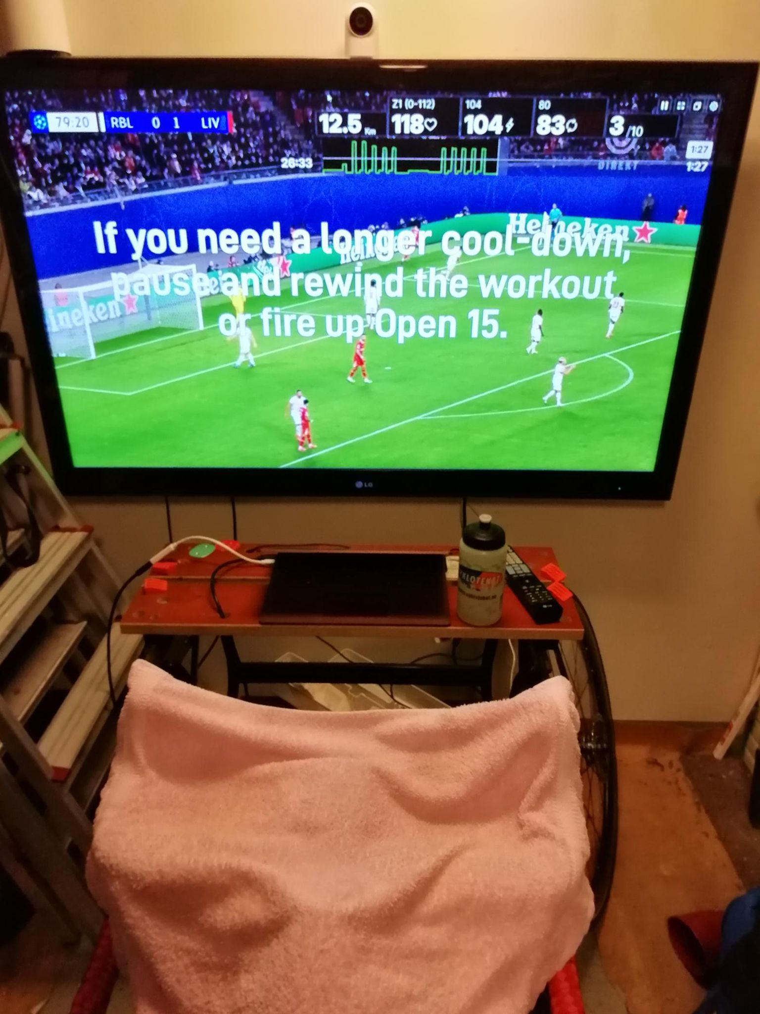

man kan ju köra Z på laptop, tablet eller mobil och titta på TV menar jag
Ja förstås. Oavsett, så är kanske inte Zwift rätt plattform om man ändå inte tänker nyttja animationerna och mot-/medcyklisterna.
Jag tycker det är praktiskt att få graferna och notifikationerna på samma skärm som jag kollar annat på under passet, så att jag är beredd när intervallerna startar och slutar samt kan se anbefallen kadens.
