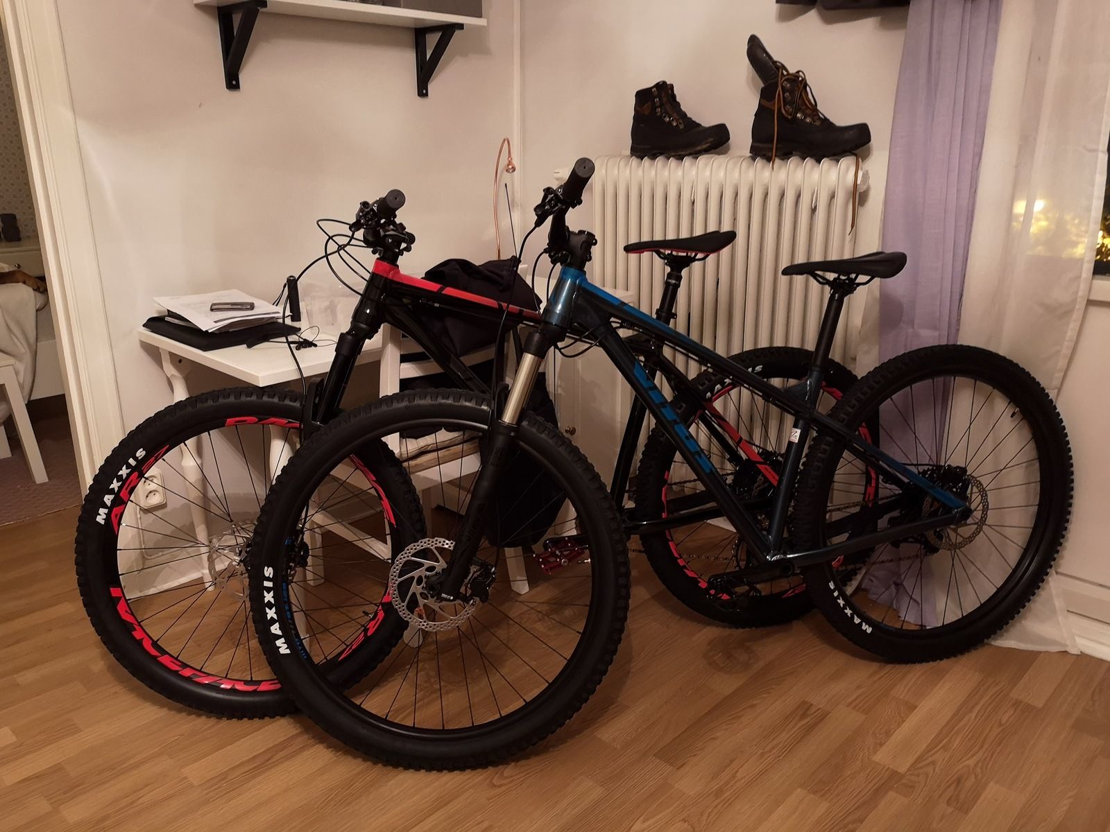

Sådär! Leverans rätt in i vardagsrummet med montering på samma ställe. Bjuder på en halvdan förstabild. Blir tyvärr ingen invigningstur förrän tidigast måndag.
Bromsslang och växelvajer satt fel på 29an, det är dock inget att gnälla på då Wiggle bjöd på frakten (efter lite mejl), fyra par pedaler (som aldrig kommer monteras på dessa cyklar), lika många multiverktyg och 17 % rabatt.
Ytterligare en dropper är på väg hem och jag ska försöka bjuda på lite mer "in action"-bilder framöver.
