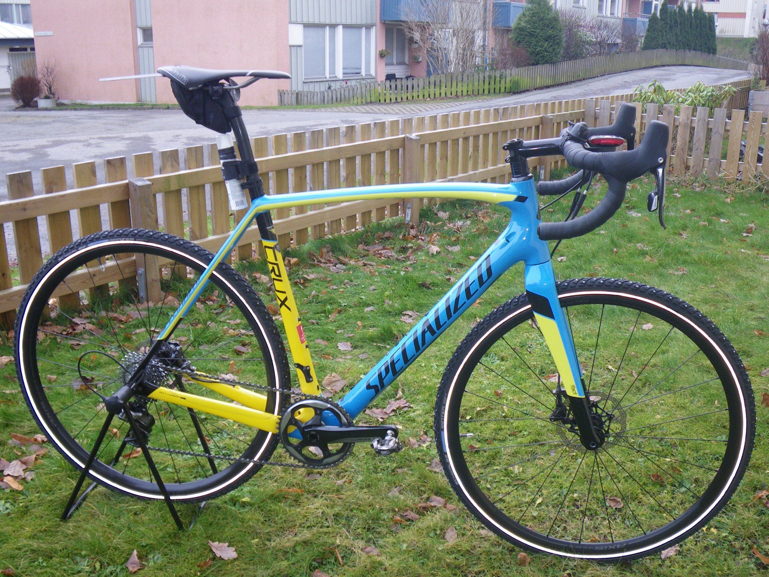

Hittade en bild oxå när jag hade dubbdäck på Cruxen men nu är det ny hoj på väg :)

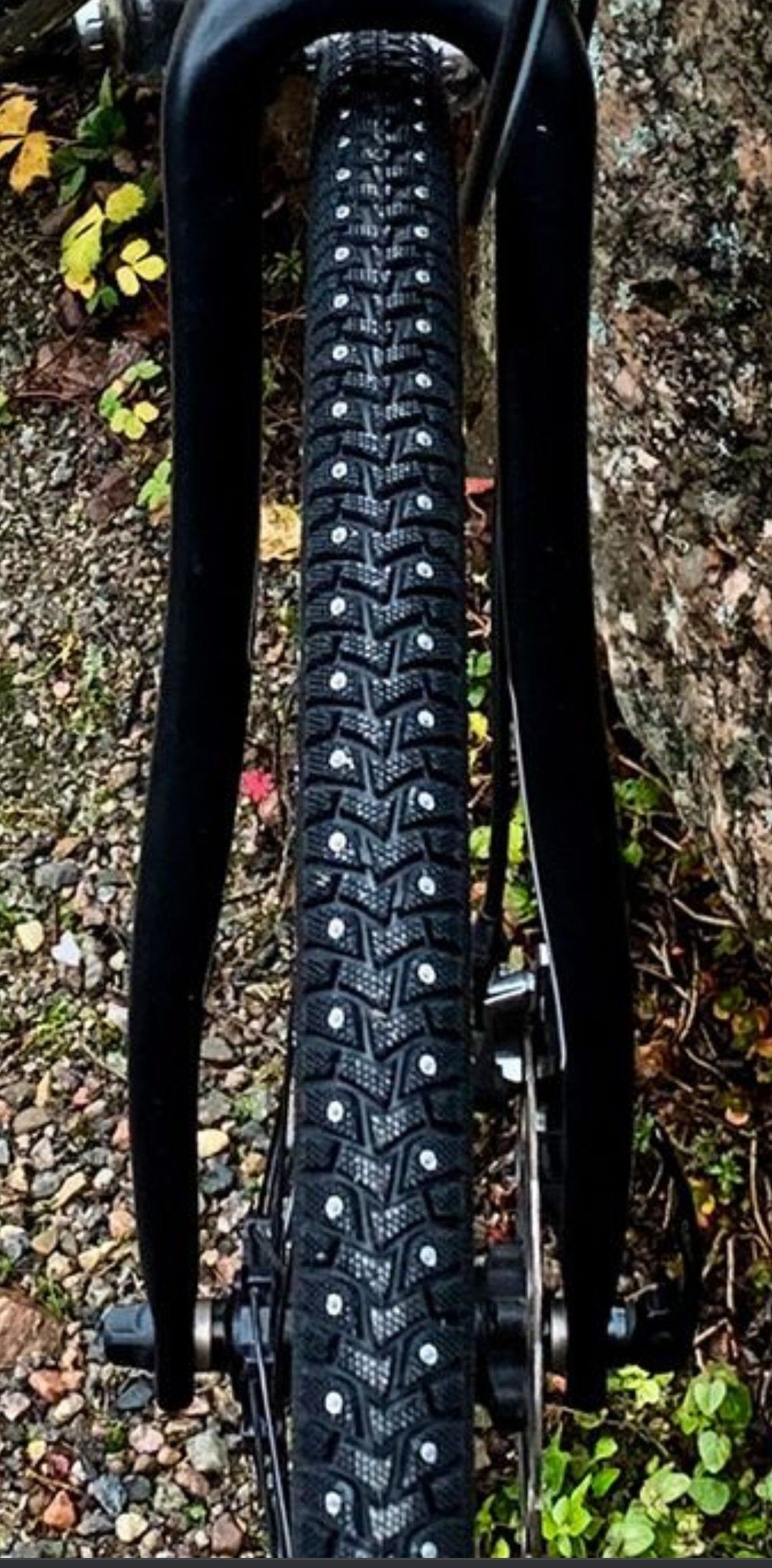

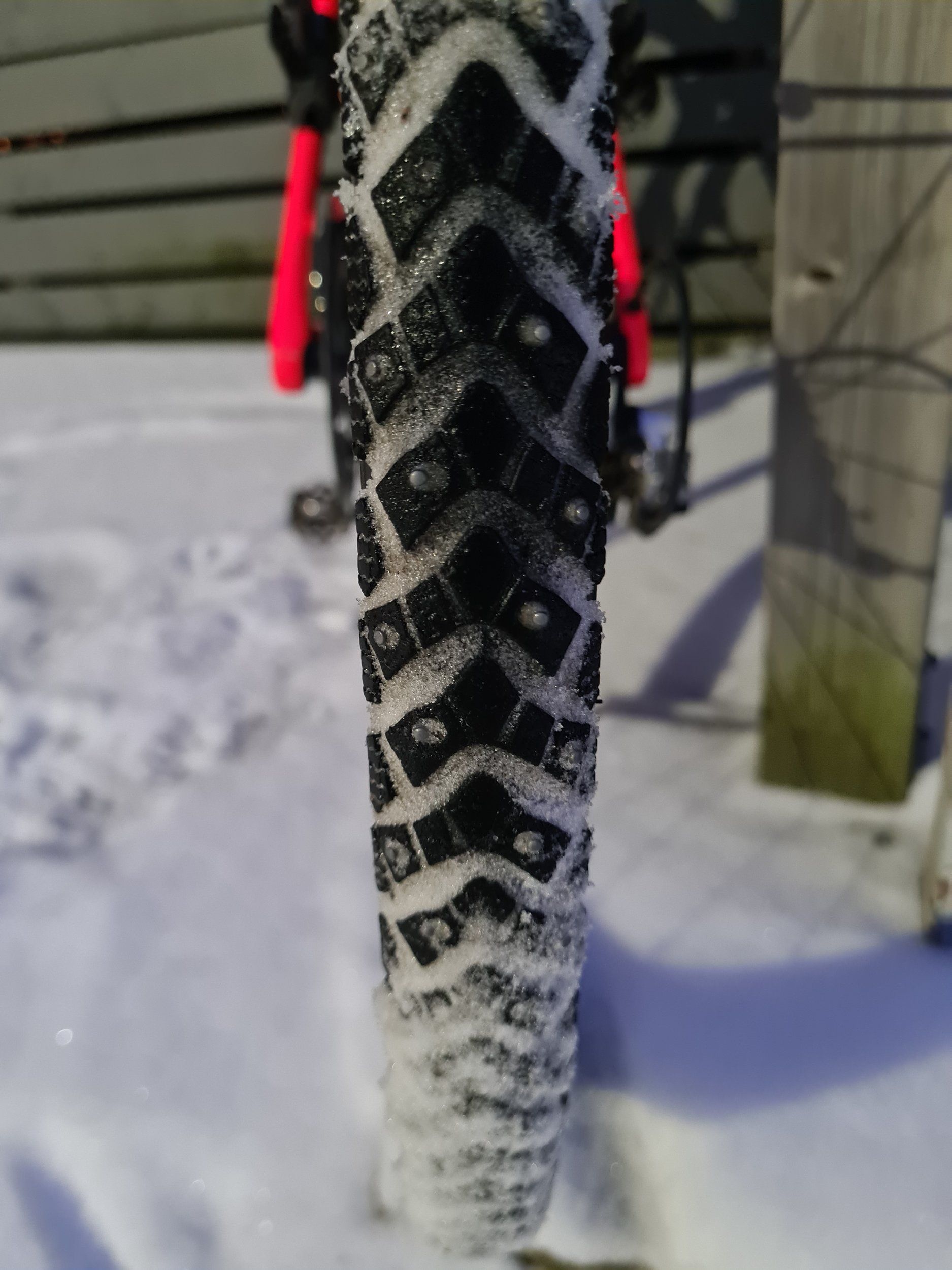

Jämför jag mönstret mellan marathon Winter och Contact Spike 240 så ser jag inget jag skulle tro gör skillnad i 20 plus kmh, men jag är inget proffs heller. Tycker conti är bra ut och köper dom nog nästa gång. Den röda cykeln är min nyss och den andra bilden är stulen från happy. Dubbarna sitter ju lite annorlunda såklart men i praktiken...?
Känslan i MW är kass, jag vill ha lite liv i cykeln också.
