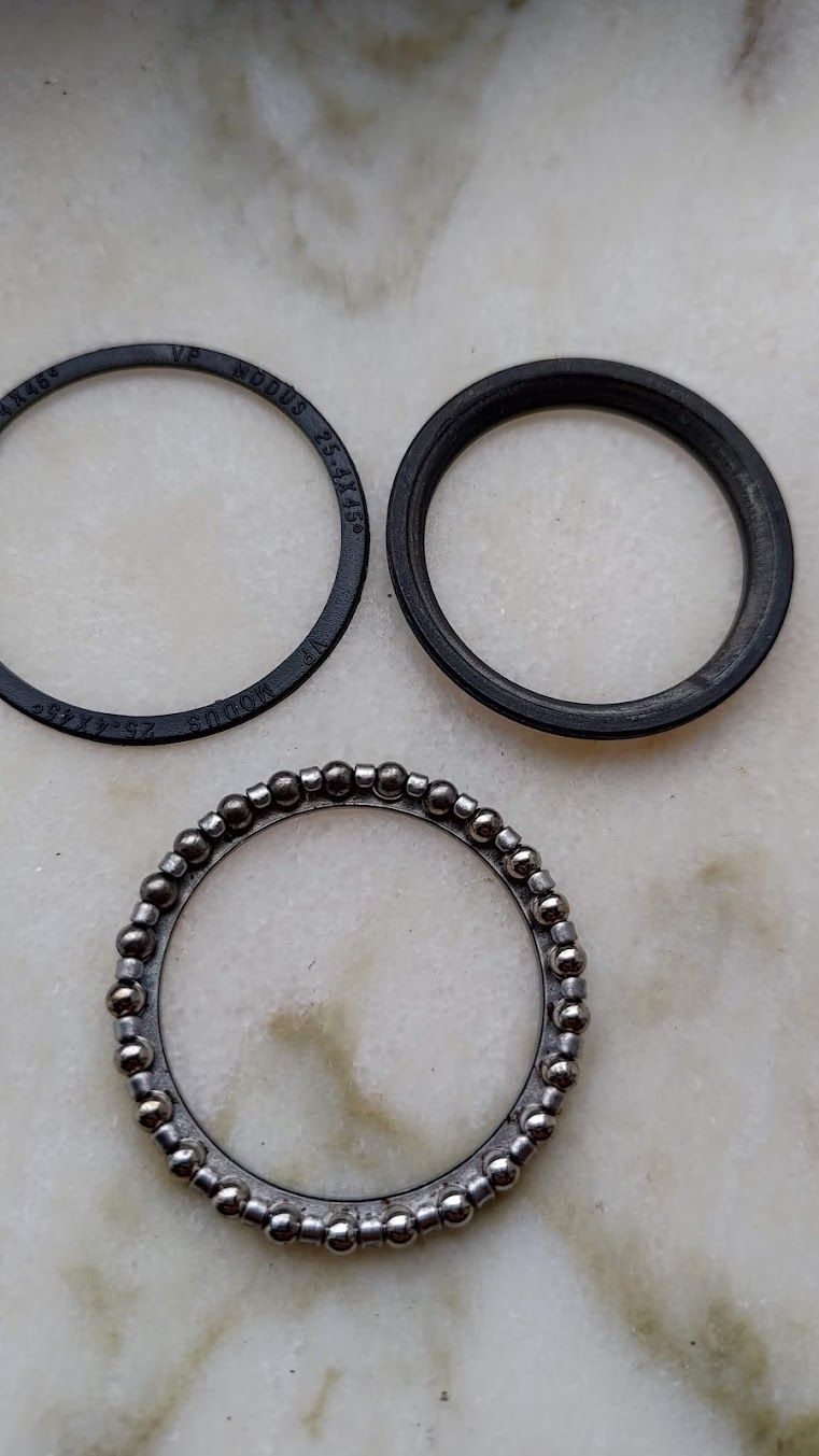

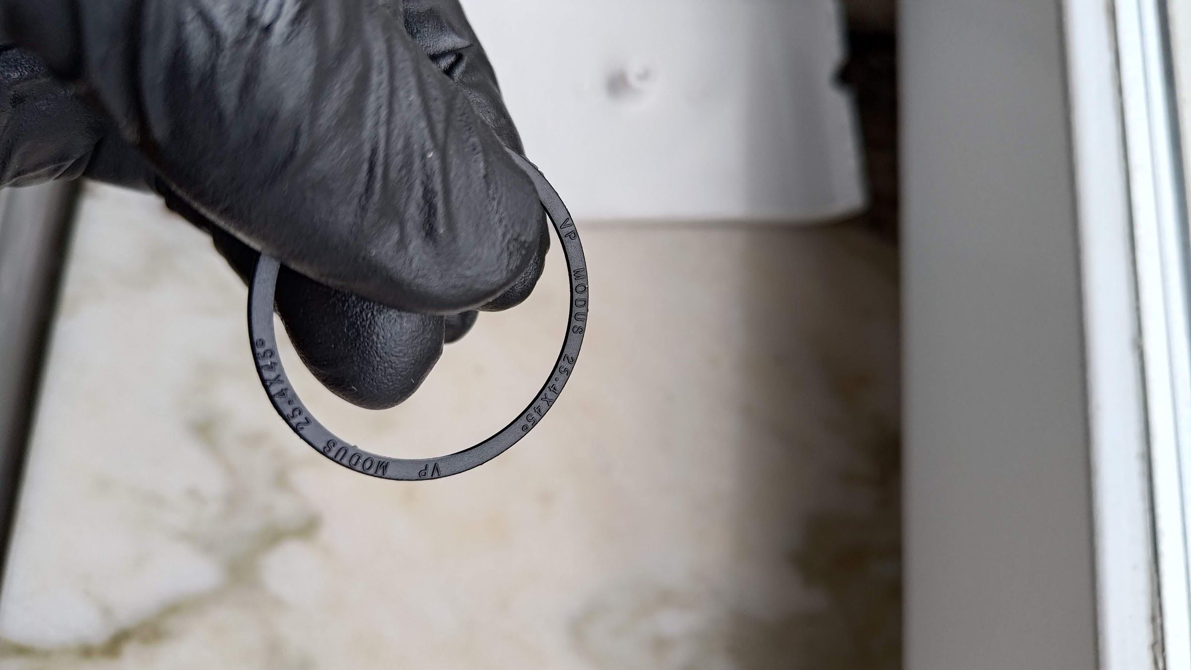

Tjena,
Mitt styrlager har börjat knastra och verkar ha fått någon platt kula då det glappar till lite vid en viss vinkel när man snurrar på styret.
Var i kontakt med Decathlon som pekade ut ett lagerset som de inte hade i lager:
www.decathlon.se
Informationen som ges:
SHIS upptill: ZS41,4/28.6
SHIS nedtill: ZS41,4/30
Ramens övre diameter: 41,4
Ramens nedre diameter: 41,4
Styrrör: 1 1/8"
Typ av lagerskål: semi-integrerad
Typ av lager: maskinlager
Funkar då:
bikable.se
Kan jag slippa den där vrålfula toppdetaljen med varumärket på eller kanske beställa bara kullager som passar?
Finns det andra styrlager som inte kostar 400 kr+ frakt? Känns lite orimligt för egentligen två kullager.
