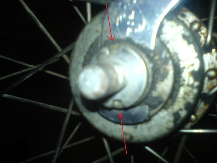

Jag håller på att mecka med lite vanliga gamla standardbaknav(torpedo tror jag att det är) och jag har gått in i en återvändsgränd pga verktygsbrist.
Vore oerhört tacksam om någon kunde berätta för mig vad som krävs för att få upp muttern/ringen/(låsringen?) som sitter på axeln. Jag har markerat med röda pilar de två försänkningar som finns i muttern som jag skulle vilja komma åt med något fint verktyg för att kunna skruva loss den.
(Ber om ursäkt för min dåliga mobilbild, hoppas att ni kan urskilja något ändå.)
Tack på förhand!

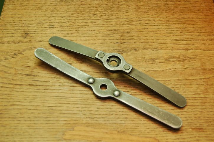

Hmm.. Faktum är att Inget av ovanstående verktyg är de rätta.
Du ska ha ett sånt här som på bilden.
Tvling_1_liten.jpg ht=482
Och inget annat som kommer att resultera i att du pajjar den låsmuttern...
Vilket verktyg behövs för att lossa denna?
Hmm... Jo.. Tror faktiskt att VAR kan tillverka det verktyget ännu... Svårigheten kan nog vara att hitta det.
Mitt tips... sök upp en GAMMAL cykelrepverkstad... dom har sånna där över..har du tur kanske du kan få köpa en bättre beggad därifrån.

Testa CyMo.
Ska finnas på detta nr: noll70noll 5425402, men hittar inte butikens nummer.
