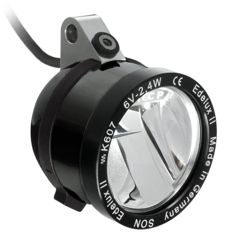

Jag har den lampan.
I mitt fall "skallrar" den. Det yttre svarta platsskalet sitter och skallrar mot det inre transparenta är min gissning. Har inte orkat felsöka ordentligt. Går säkert lösa med lite silikonfog eller något.
Den passade inte heller bakom mina SRAM Force fälgbromsar vid gaffelkronan. Utan jag fick mecka ett eget fäste, lite störigt.
Av någon anledning fuckade den ur på lång-rando för mig. Kan varit USB-kabeln som ställde till det på något sätt. Lite otympligt att ha uttaget där faktiskt.
Mina små åsikter!
Har även en SON-lampa och kvalitetskänslan är mycket större på den. Men då måste man strula med en extern mojick om man vill ladda, tex en Igaro.
Vart sitter uttaget? på lampan eller går det ut en kabel till nån liten dosa? likt Luxos U som håkan visade? är det AXA luxx70?
Hur mycket är prisskillnaden? samt skulle du hellre rekomendera den vs AXA?
Dosan är inte endast ett USB-uttag utan även fjärrkontroll och övervakning av bakljus och laddtillstånd av pufferakkun.
SON-lampan är väl Edelux II, som finns i flera olika färger
led-scheinwerfer-edelux-ii-son-edelux-ii-edelux-2-son-scheinerfer-dynamoleuchte-dynamoscheinwerfer.jpg
Kostar från 156,51 € här
Finns även i en hängande variant, tex för att montera under styret istf ovanpå framhjulet (borde ger mer ljus o mindre skugga på vägen)
Kostar 177,52 € här
